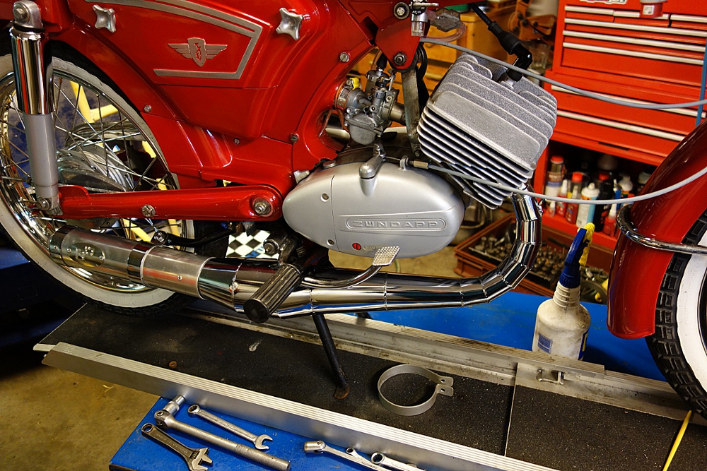

Moppen börjar ta form och fick ett RP2 system i kväll. Lite annat ska på också som bättre bakdämpare och en annan mer passande förgasare och lite finjustering av utväxlingen (m.h.a. en 5 vx motor).

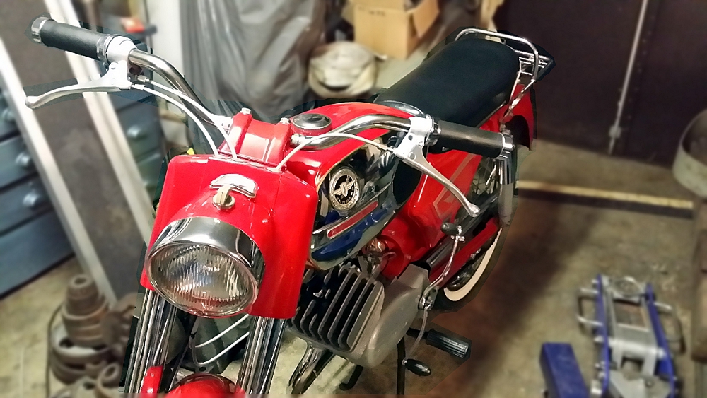

Jag kortade in styret 30 mm på varje sida genom att det blev lite obekvämt som det var innan.

"Någon" har graverat på cylindern B-)
Re: En ny vass drömbåge!
Ja den som har monterat cylindern tog sig tid att putsa bort gjutskägg som det ser ut :hmm:

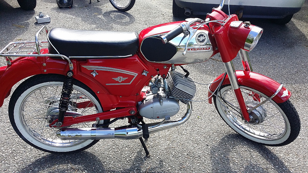

Mycket fin moped! thumb_up
(Jag hade dock valt lite sportigare däck.)
Tackar!
Håller med om däcken men de satt på och får vara kvar.

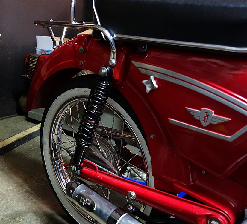

De snygga men tyvärr stumma och knirkiga originaldämparna ersatta med YSS PRO-X dämpare. De kom hem på några dagar och kostar knappt mer än Jula-dämpare som man gärna undviker. De här har hydraulisk dämpning och är förstås justerbara. http://www.puchshop.de/catalog/bodywork ... 49_53.html
YSS Zundapp.jpg (255.19 KiB) Visad 5699 gånger

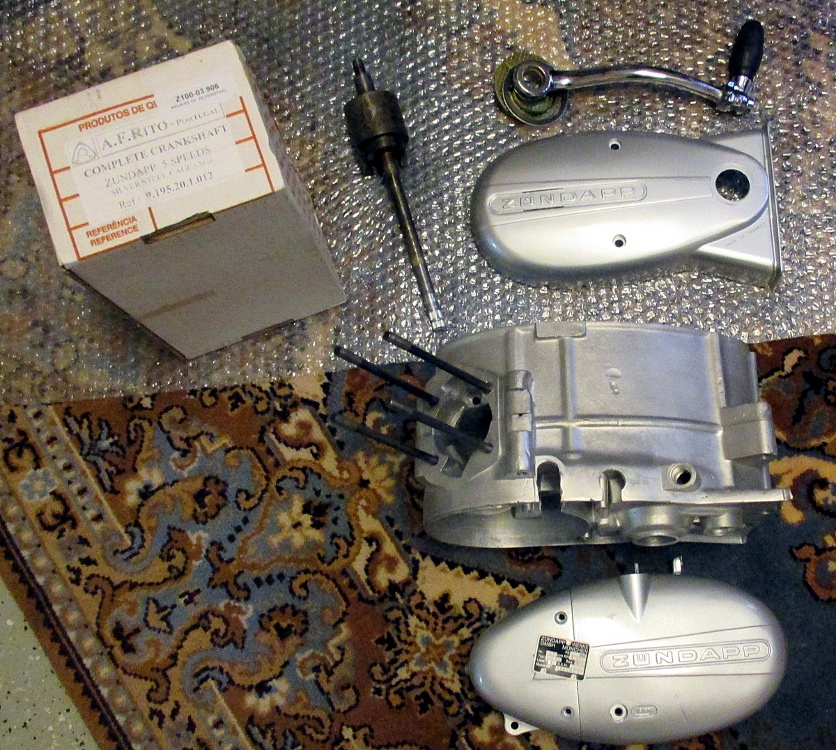

Påbörjat bygge 5 vx.
5 vx rundmotor.jpg (389.86 KiB) Visad 5612 gånger

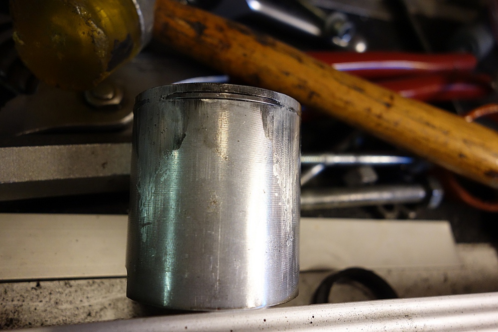

Kolven inkörd :shock:
Micke S skrev:Kolven inkörd :shock:
:) Ja,riktigt ordentligt också. Fullgaskörning ett tag med mager blandning eller? Hur ser loppet ut.
