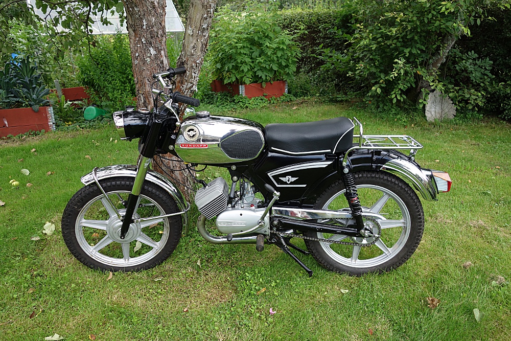

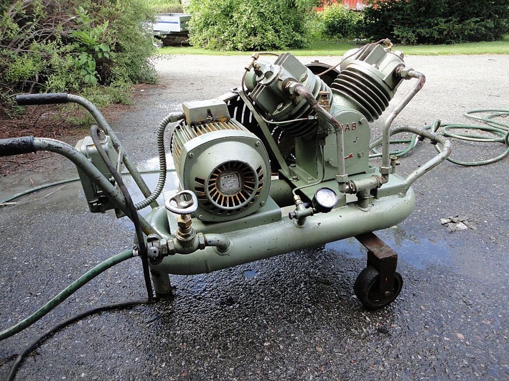

Sen ser jag att du har en Atlas KE2 eller KT2 med ventilavlastning inte så jättevanliga :)
Själv kör jag KE2 med enbart tryckströmbrytare :D

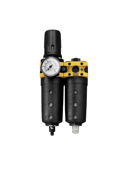

Kul att du känner igen kompressorn som knappt syns. Det stämmer att det är en gammal Atlas. Den ordinarie kompressorn är också en gammal relik, en BIAB. Den går fint och klarar att driva ganska krävande verktyg. Den har försetts med flödesvänligare luftfilter och en Atlas Copco vattenavslijare och dimsmörjare för betydligt större maskiner. En del gillar inte alls den här typen av kompressor, som går hela tiden. Men jag står ju inte och jobbar vid den timmar i sträck och är den enda brukaren så då räcker det bra med en liten tank, flödet måste ju ändå räcka till. En fördel med stor cylindervolym och liten tank är att den är uppe i fullt tryck på några sekunder från start. Och så billiga förstås, jag gav 1200 spänn för några år sedan och fick med 15-20 m 1/2" gummislang och lite annat jox.

Det är högsta kvalitet i gamla gjutjärnskompressorer men på Biab kunde vevstakslagerna gå ned för det var inte precis överdimensionerade som på den andra märkena. Men sköter du oljan bara någorlunda så ska det funka väldigt bra.
Typen du har där kallades för "byggkompressorer" och hade liten tank, ventilavlastning och var lätt flyttbara på hjul (oftast luftgummihjul). Kan den täcka upp en mindre blästerpistol är det väldigt händigt om man vill blästra nåt utomhus thumb_up
Äldre kompressorer hade många gånger vaddfilter men jag tror det också hade en ljuddämpande funktion. På min KE2 sitter det två filter och "luftburkar med rör" av precis samma princip som på en gammal moped :)

Båda kompressorerna och en gammal Bolens trädgårdstraktor jag har körs på Biltema helsyntet 5W-40. Det beror på att den är bra och bara kostar ca 60 kr litern i 10L dunk och att jag använder den till bilarna. Jag inbillar mig att det är bra med en olja som är hyfsat lättrunnen kall. Speciellt för traktorn som står ute året runt och används för klippning och snöröjning.

Ideérna har hållit så att det gick att få den fula ankungen i det utförande och skick som jag vill ha den. Styret blev både snyggt och bekvämt, det var en chansning som kändes osäker.
Re: Zundapp #2
Snygg sportmoppe det där... En riktig fullblods-Zündapp :thumb:
Re: Zundapp #2
Tack 56an. En Zundapp kan man få sportig utan att göra en massa speciallösningar. Det är bara styret och avgassystemet som inte ser ut som originalgrejor. Men jag har kombinerat typlika delar från olika årsmodeller för att få den som jag vill. Det hade inte gjort något om den något längre limpan hade funnits att köpa men den här är OK den med.

Det är så pörskans snyggt med svarta mopeder!! slider_score.gif En riktig toppen moppe du verkar ha!
Zundapp KS50 -82
Re: Zundapp #2

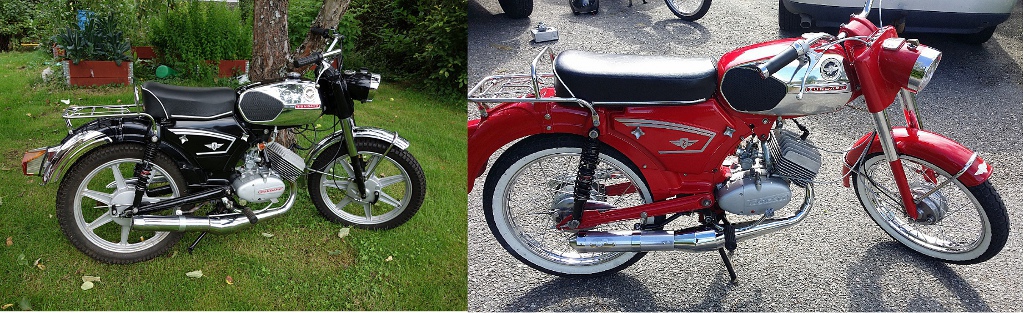

Ja svart och krom gör sig väldigt bra. Jag saknar inte ens ekerfälgar genom att de gjutna Zundappfälgarna inte är så tokiga och försvinner i helheten.
En sak som imponerar med aluminiumhjulen på den svarta är att det är mycket bra bromsar både fram och bak.
Man ser att baklyset på den svarta skulle bli snyggare om man låter en bit av den svarta snibben gå in i baklyset så att det kan monteras högre upp. Det enklaste är förstås att såga av snibben en bit så att lyset kan monteras på rätt höjd.

Anledningen att lampan kommer lite för långt ner är att du har ett bakskärmsöverfall som är till en svensk 76:a och den går längre ner och skall ha den svarta plastlampan du hade innan, till det nya bakhjuset skall du ha ett annat överfall och det är dom som går att köpa nya nuförtiden. Så såga inte i sönder det du har.

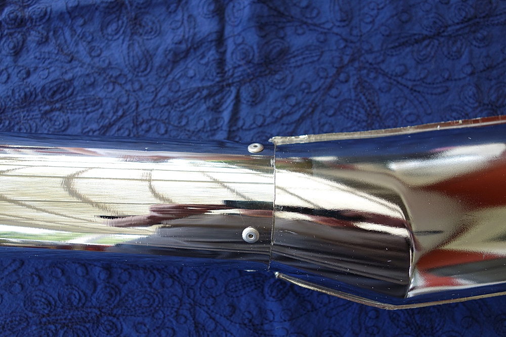

Jag byggde ett system till av nya delar genom att jag såg att det går att lösa bra. Det här systemet kommer att sitta på DBSen.
