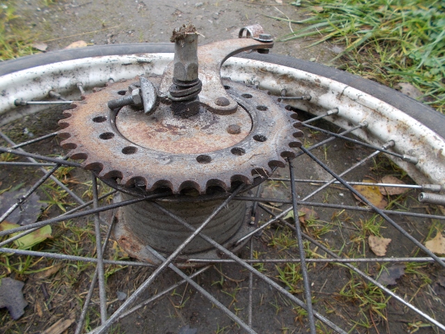

Då behöver du kanske ett sådant här nav?

HSE skrev:Då behöver du kanske ett sådant här nav?
Precis! Visst sitter det vanliga bromsbackar i det navet?

av HSE
Ja det utgår jag från men jag kan öppna och kolla skicket.

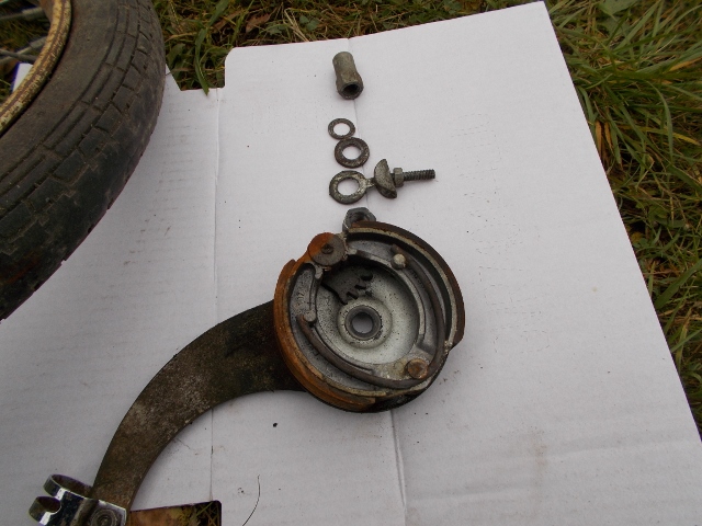

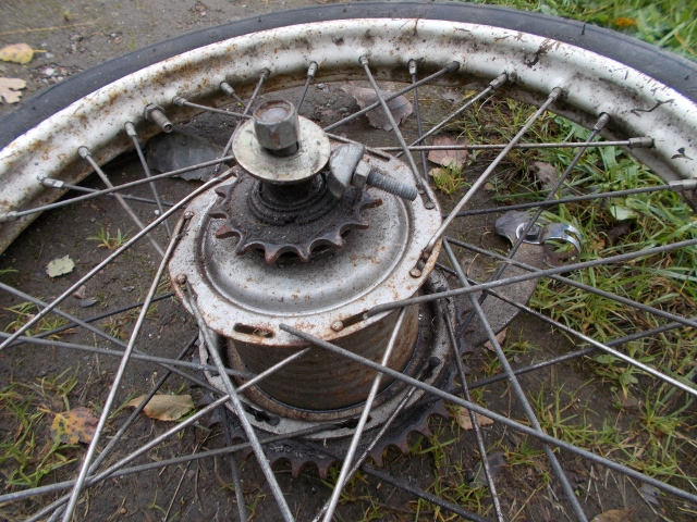

Ber om ursäkt för att jag kapat tråden lite men dessa nav är väl intressanta för fler? Det är ett Sachs nav, i bra skick, intressant bromspåverkan. Ett kuggsegment påverkas när man trampar bakåt och spänner ut bromsbackarna. Drevet är svetsat på 4 ställen så för att byta drev får man slipa ned svetspunkterna. I övrigt, se bilderna:

Ett par bilder till

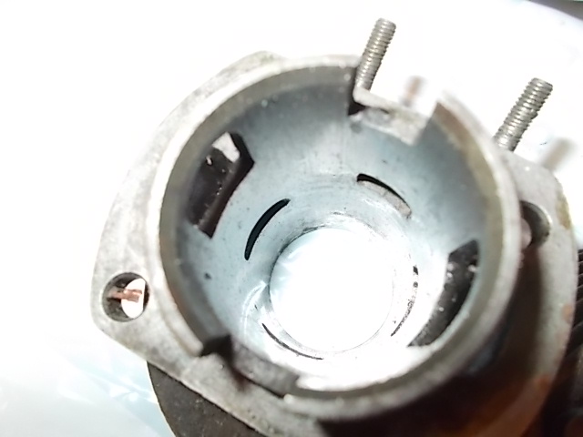

Får borras ny skruvhål som framgår av tidigare inlägg. Lite jämförelser mellan otrimmade cylindrar. Minarelli
Minarelli 007.JPG (116.57 KiB) Visad 5834 gånger

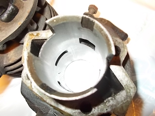

Minarelli "fyrkantig cylinder"
Minarelli 003.JPG (134.75 KiB) Visad 5834 gånger

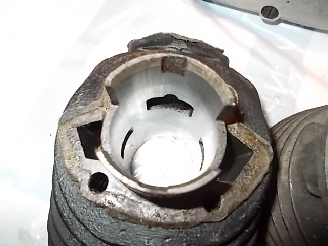

Sachs:
Minarelli 004.JPG (130.54 KiB) Visad 5834 gånger
Sachs cylindern har mycket mindre överströmmningskanaler mot vevhuset. Jag är tveksam till att köpa Sachs 3,5a och försöka anpassa, tror mer på att slipa upp kanalerna i din original cylinder.
