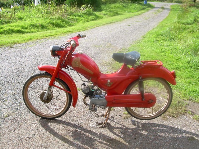

Hej!
Undrar om någon annan här på raktetsport som också har en crescent mcb 1254, 1253 eller liknande med morini motor? :)
Vore intressant att få reda på lite fakta om den eftersom jag själv inte vet så mycket om den!
Laddar upp en bild på hur min ser ut!

Verkar inte vara någon som känner till den här sortens moped modell.. Provar lägga in den på moped i forumet

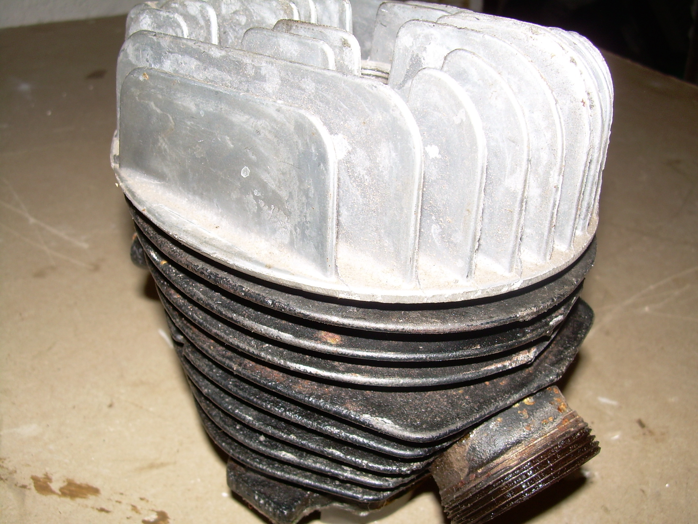

Du kan alltid hålla utkik efter delar på blocket och tradera, eftersom motorn inte är så vanlig blir priserna inte så höga. Jag köpte en Nos cylinder med topplock för några hundralappar för några år sedan. Kunde förstås inte hålla mig utan provkörde cylindern så den har gått ett par mil nu...Gjorde 40 på mätaren med denna :D

HSE skrev:Du kan alltid hålla utkik efter delar på blocket och tradera, eftersom motorn inte är så vanlig blir priserna inte så höga. Jag köpte en Nos cylinder med topplock för några hundralappar för några år sedan. Kunde förstås inte hålla mig utan provkörde cylindern så den har gått ett par mil nu...Gjorde 40 på mätaren med denna :D

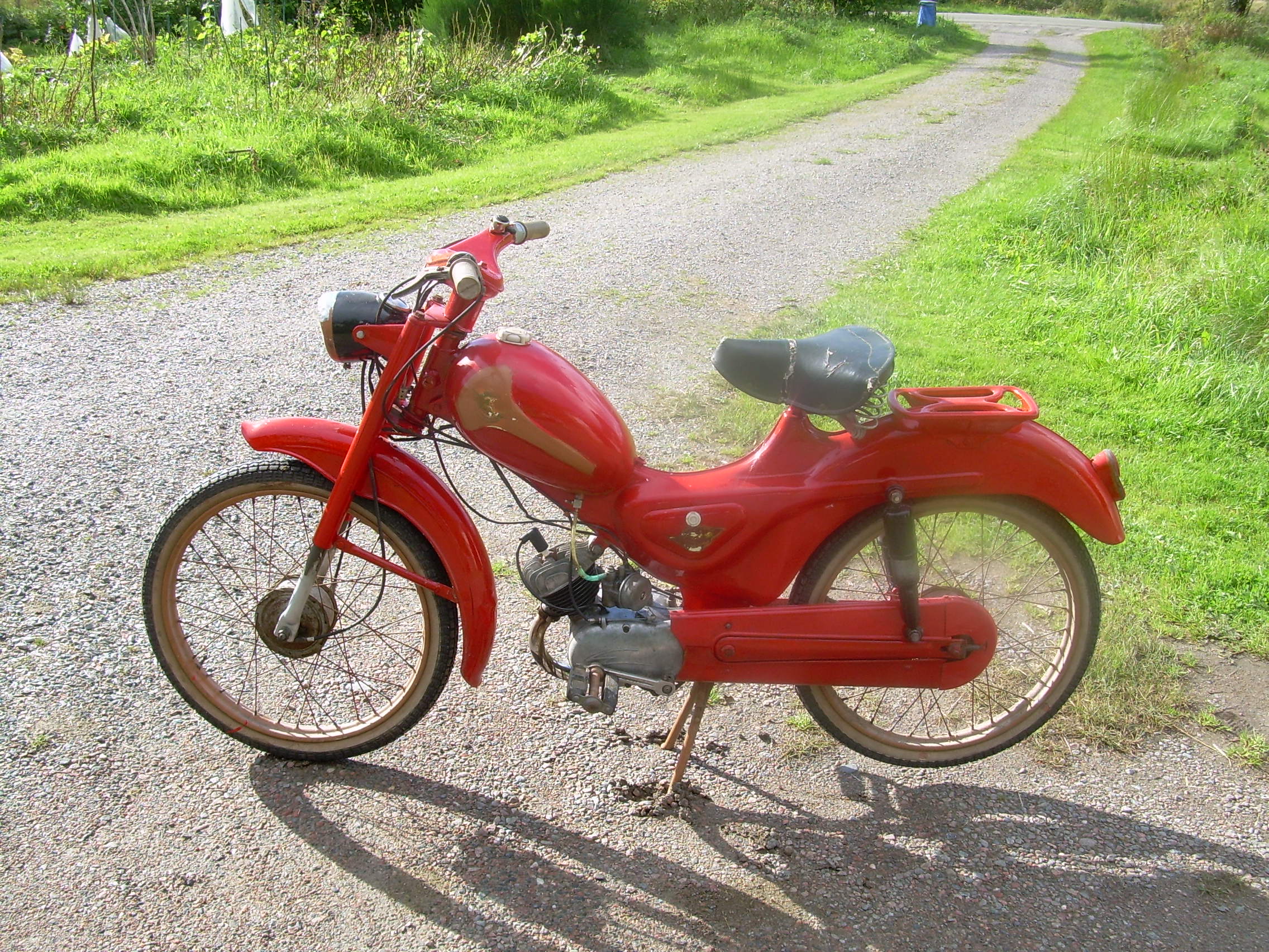

Re: Crescent MCB 1254

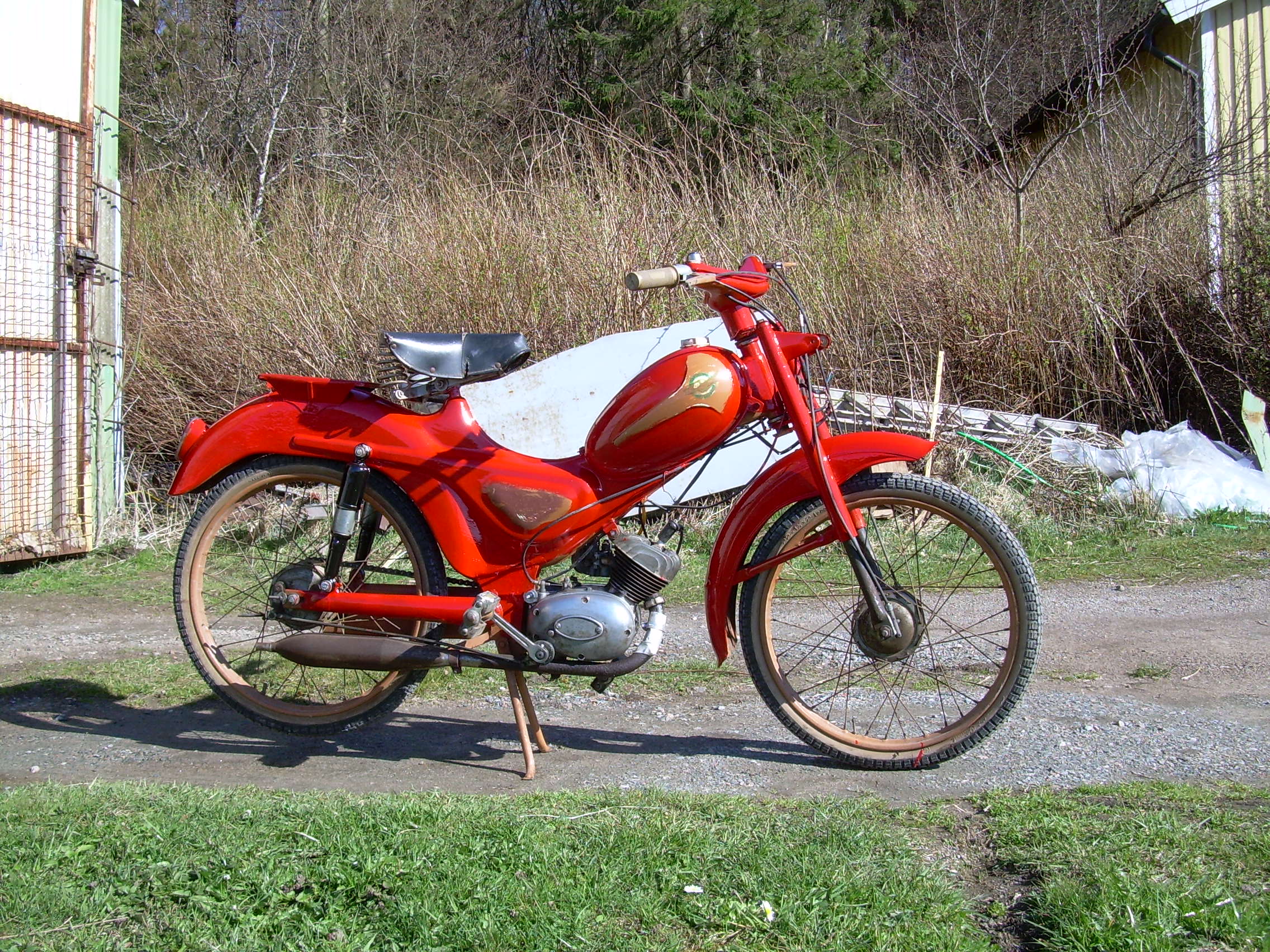

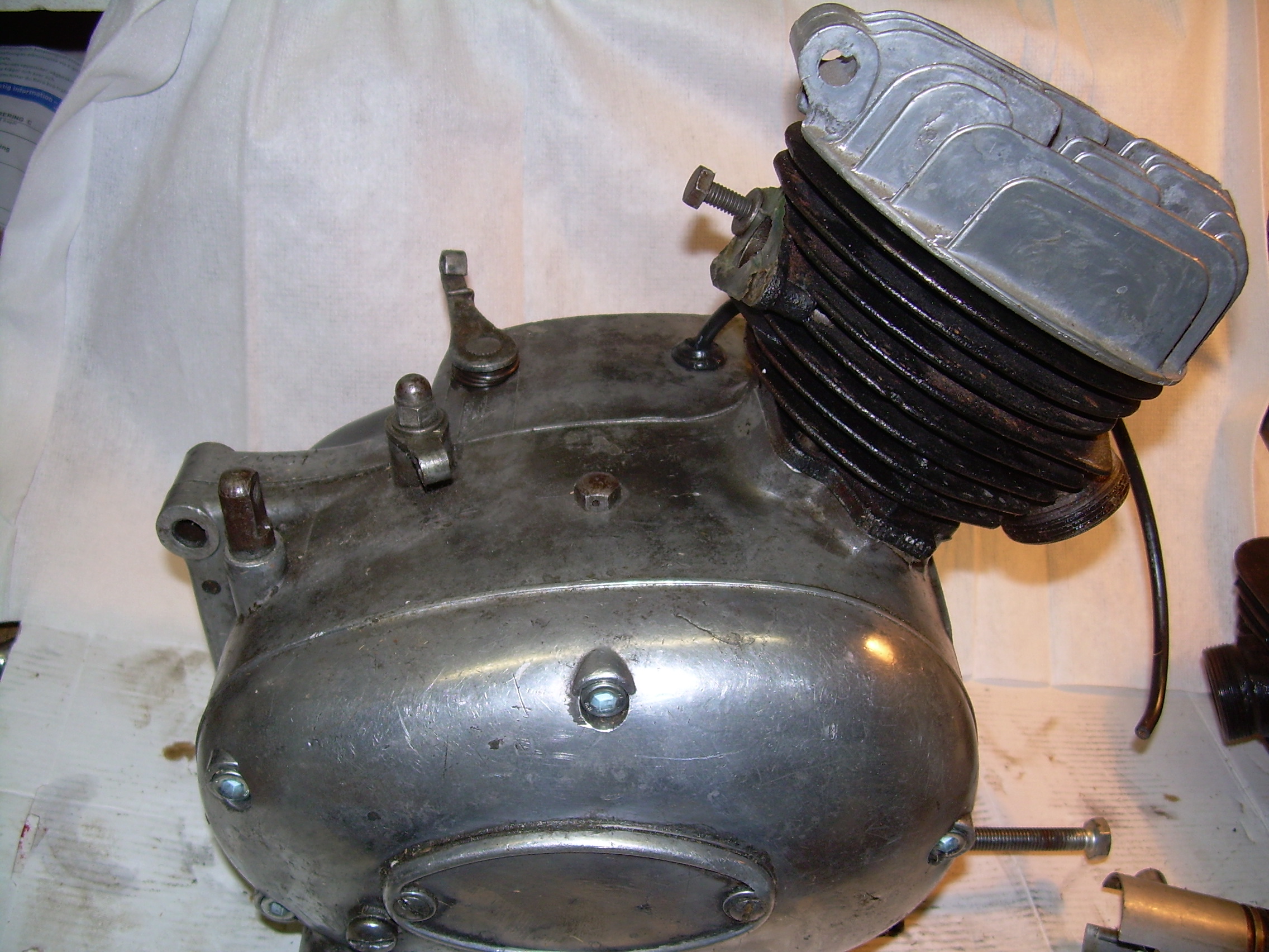

En Eira Ducati 1960 års modell med tvåväxlad Minarelli motor. Ramen är original som jag köpte 1960 men då motorn fastnat under åren tills jag tog tag i den igen så är den bytt till likadan. Cylindern på din motor har kortare kylflänsar och är på 1 hk mot de 0,8 som gällde 1960 men ser annars likadan ut och passar rakt över.

Inlägg: 6110
Annan bild på mopeden.

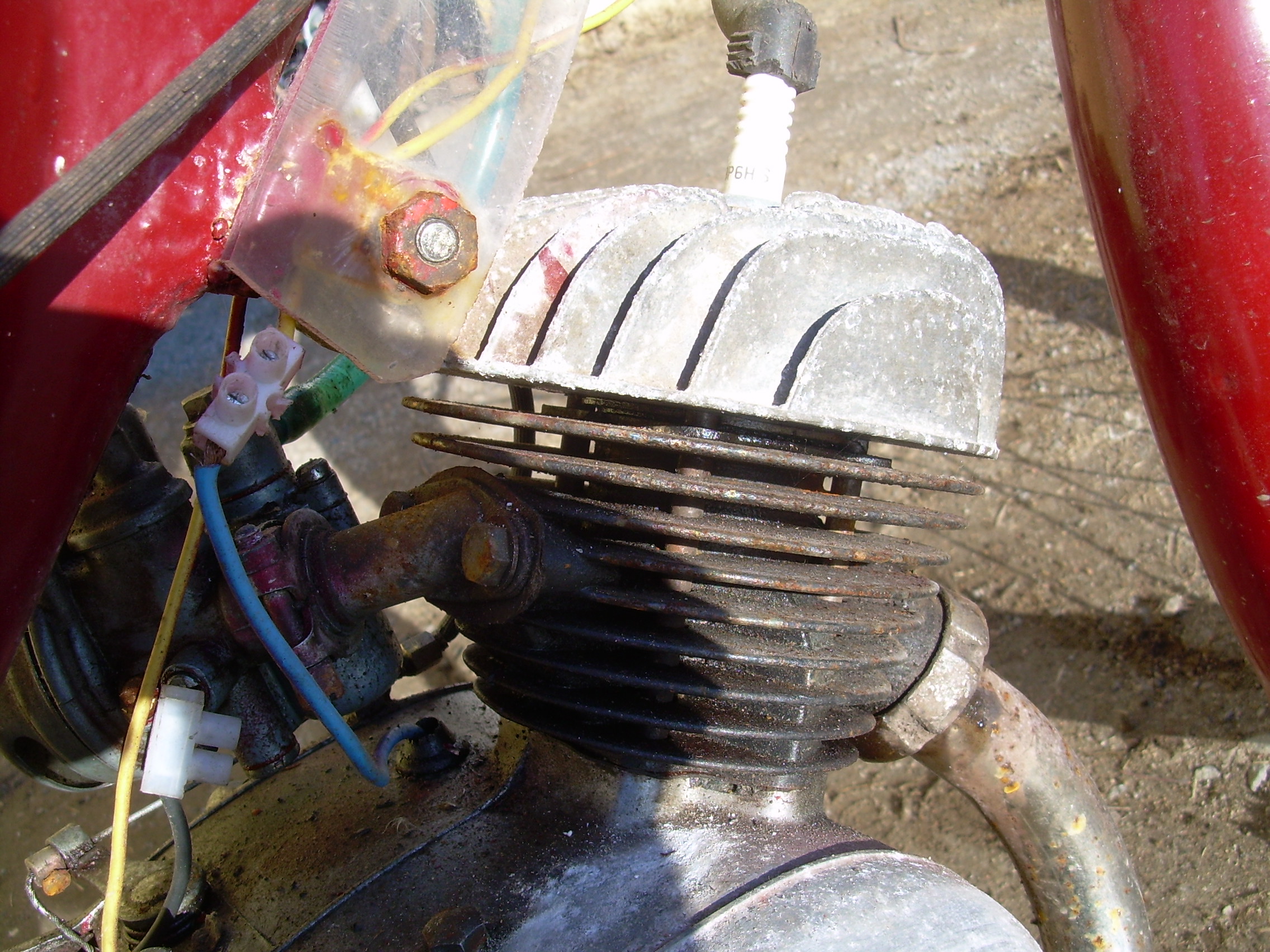

Funderar hur jag ska kunna få ut mer kraft i min, då den är väldigt svag uppför, plana topplocket kanske skulle funka?
den där paddljuddämparen är väl det första som ska bort om det ska trimmas.

Ta bort pluggen gör en hel del på styrkan i uppförsbackarna,men bara 4-5 km på toppfarten. Sedan kan kolvringarna tappat spänsten med åren så byte till nya skadar inte, Sachs 28 mm passar så de är lätta att få tag i. Och givetvis kolla så ljuddämparen inte är igensotad.

HSE skrev:Ta bort pluggen gör en hel del på styrkan i uppförsbackarna,men bara 4-5 km på toppfarten. Sedan kan kolvringarna tappat spänsten med åren så byte till nya skadar inte, Sachs 28 mm passar så de är lätta att få tag i. Och givetvis kolla så ljuddämparen inte är igensotad.
Ingen plugg, kolvringarna är ok kollade i höstas med bladmått, sotade även ur avgassystemet som var igen kladdat med oljerester och olja, använde avfettningsmedel och lät det vara i nån dag. sedan gick den igång igen men inte mycket bättre än innan gick den
avfettning räcker inte för det som blivit hopbränt medan den gick bra.
det snällaste jag vet som löser det är kaustiksoda.
