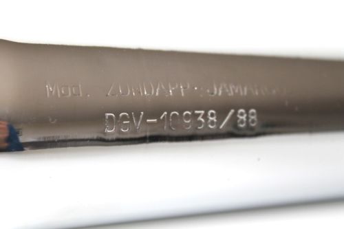

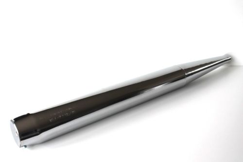

Min SACHS AKF 5vxl med 80cc Athena byte från vrålapan, till ett normalt ljuddämpare gick inte att köra alls då ....Hört att
Sachs rökrör skall vara bra rör...nu fick jag till och med krypa till korset....Zyndapp..
Blev verkligen förvånade över en ljuddämpare som funkade bra på min F50GLX med SACHS 50SW 5vxl vatten kyld motor.
50cc med vrålapan gjorde den 92km, gjorde inget mera än byte ljudämpare och kröken till Zyndapp JAMARCOL DVG - 10938/88
bättre gassvar över hela registret 96km nu enligt GPS....
Kan köpas här under 380kr inkl. frakten..... Slå det på svenska marknaden...
