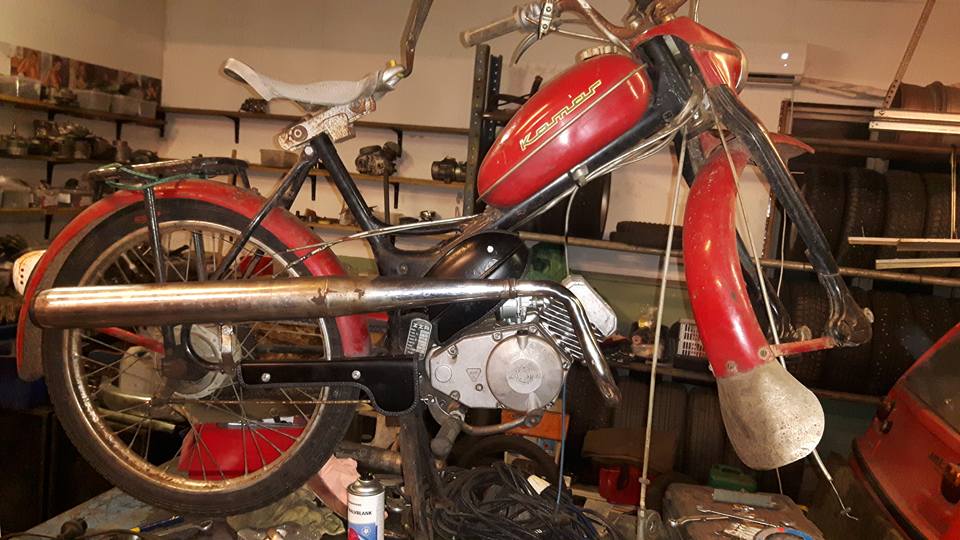

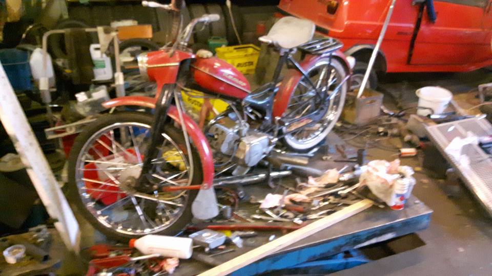

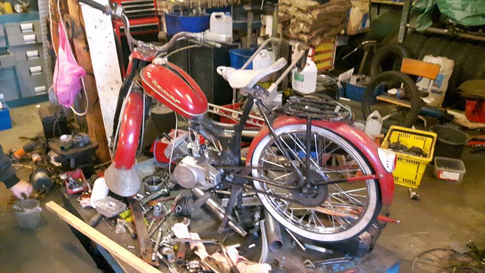

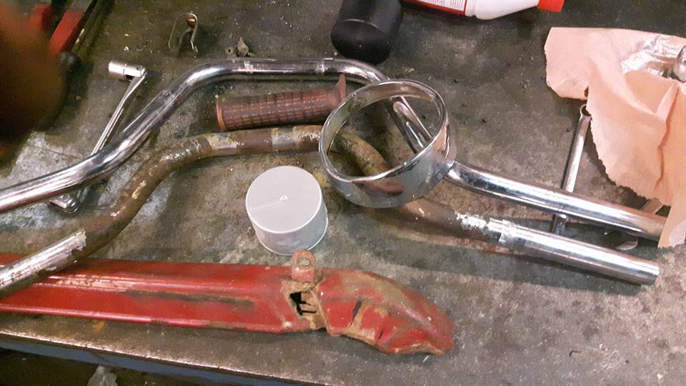

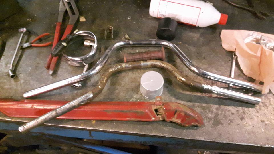

Då var det åter dags tänka på lite Polskt vis!!

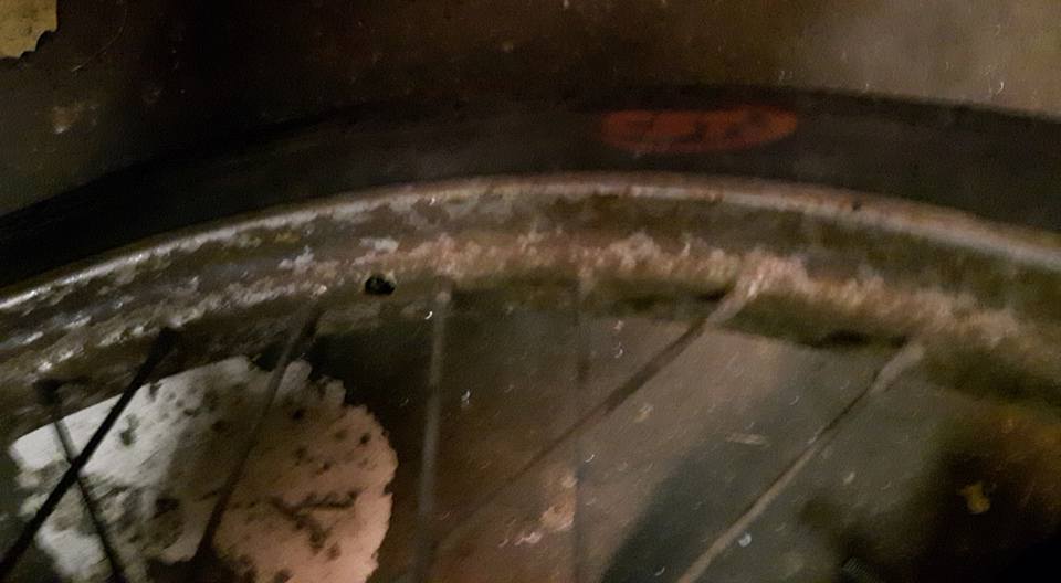

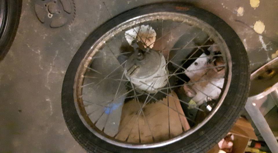

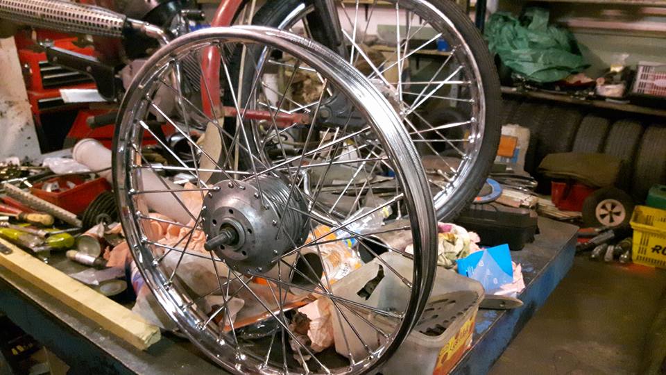

Kvar ekra bakdäck och gå igenom hjullagring sen är fantastiskt nog grovarbetet klart känns skönt måste rota fram något dugligt däck och kedja tuta kopplingshandtag i övrigt har jag nog det mesta!! Dock blir gummisadeln vad som om inget under sker kommer gräva störst hål i budget så får rota ordentligt i gömmorna..
men vist vart framfälgen riktigt tjusig med nya fälgbanor och ekrar kommer inte vara mycket övrig krom på mopeden... bara fälgar och styre resten av kromet får bli silverfärg men duger det åxå..
Japp exakt!!

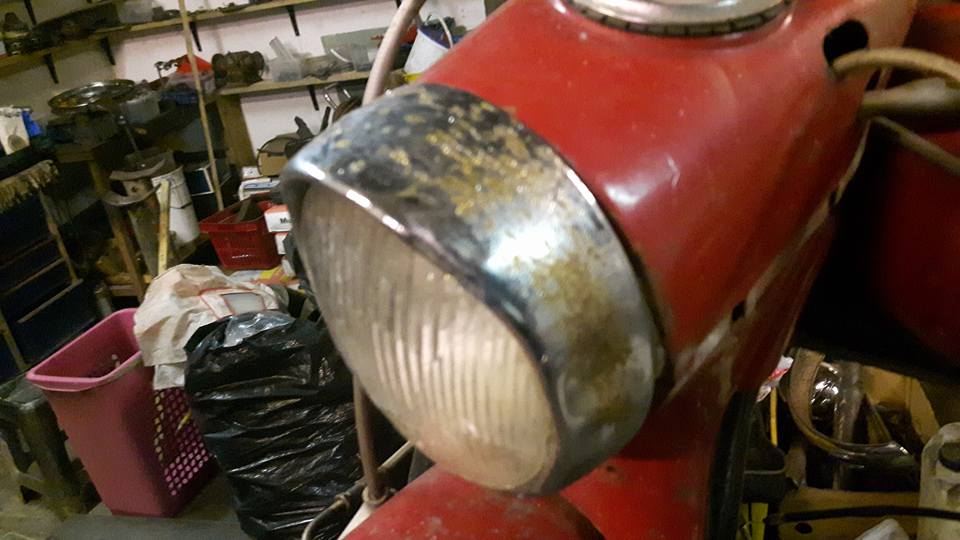

Sen fick jag lirat färdigt på den gamla Crescent tanken som till sist efter mycket finlir..
Tror som sagt slutresultat efter lack blir ett fullt dugligt budgetbygge!!

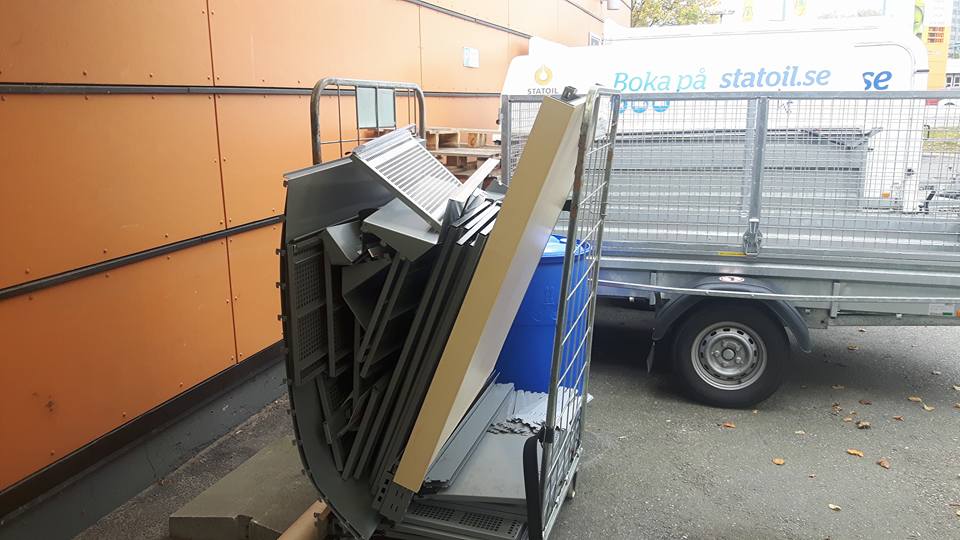

Var och reparerade en biltvätt på en Statoilmack idag och fick syn i skräpbingen låg det guld!! En snabb fråga jodå inga problem att ta en!!
Menar ett tunt lager spackel fixar resten när det väl är dags för fas 3 i bygget... Men ingen ide vara för glad morgondagens fix av bakhjul väntar och det är långt från guld i nuläget.. Japp lite om dagens fixande och om morgondagens bekymmer!! I övrigt fått fixat lite smådetaljer som framhjulets lagring och lite virejobb..

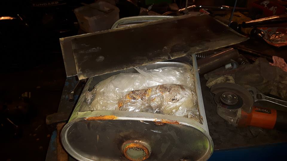

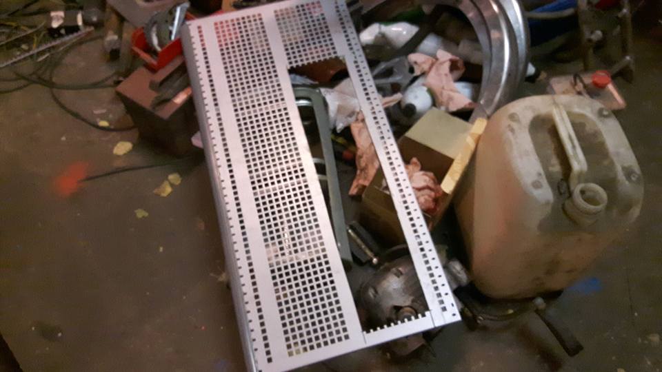

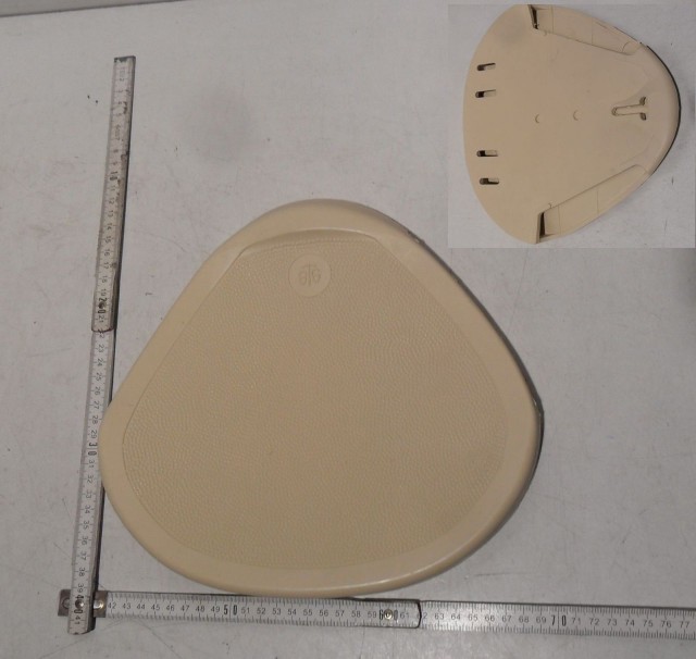

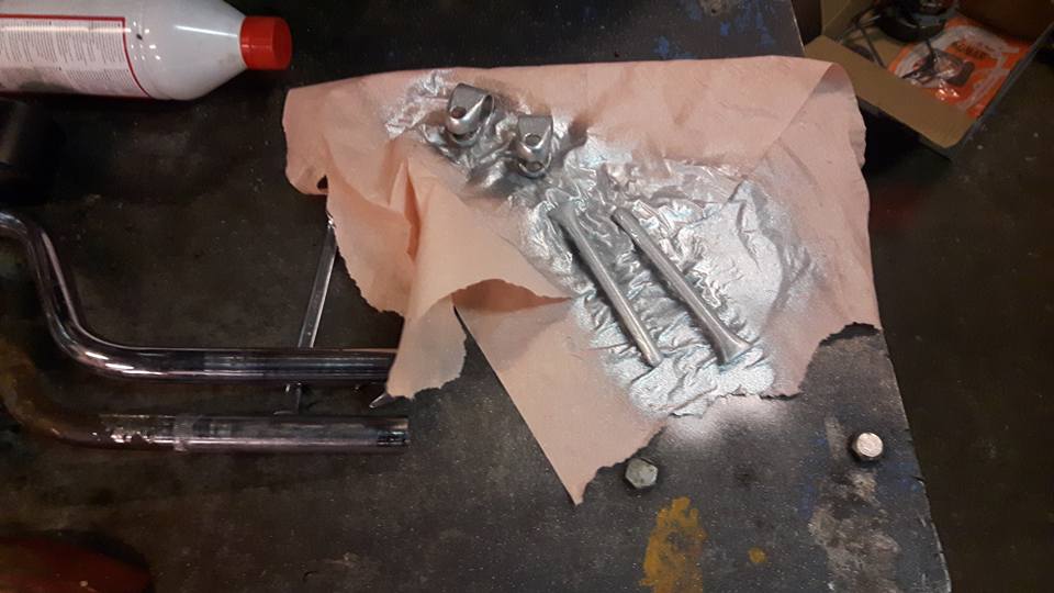

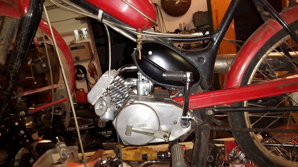

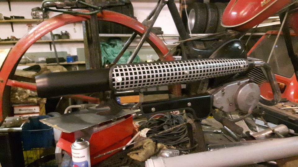

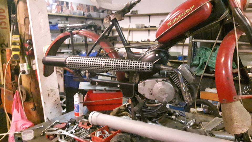

Väl hemma reducerade hyllplanet!!
Ja och guldet reducerades och parades ihop via lite magi och färg till ett tjusig värmeskydd..

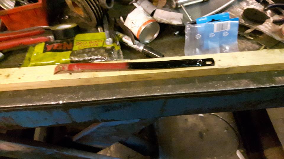

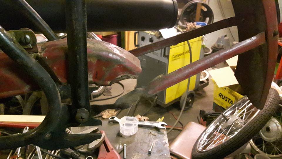

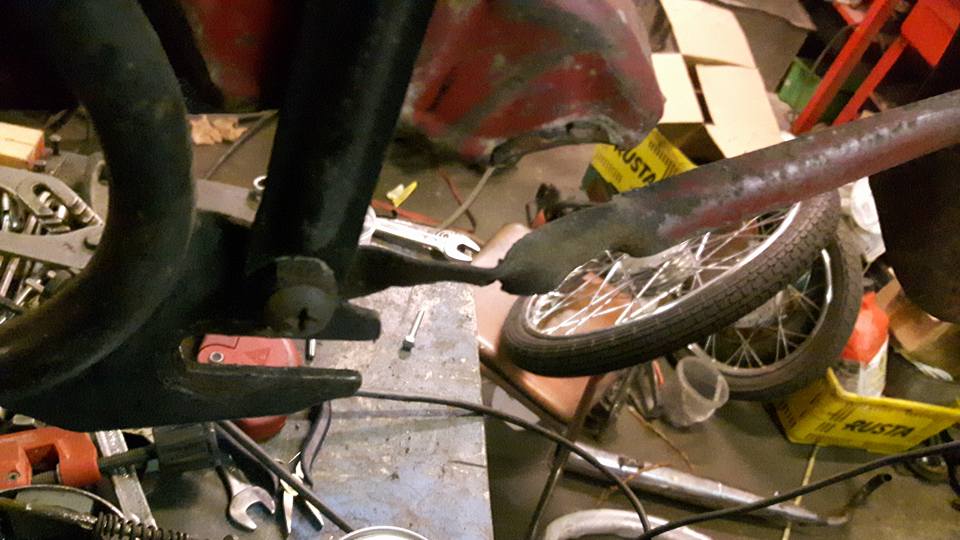

Sen fick jag ta tag i ett krokigt bekymmer!!

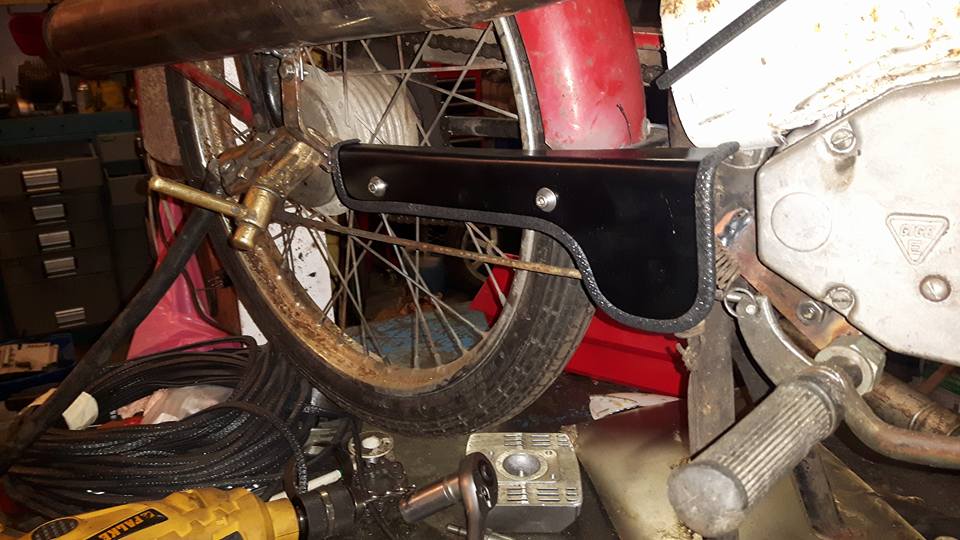

En hel del knackande böjande fylla material med svetsen och tillslipande vart skärmstaget kanske inte guld men kommer bli fullt acceptabelt på ett budgetbygge..Menar ett tunt lager spackel fixar resten när det väl är dags för fas 3 i bygget... Men ingen ide vara för glad morgondagens fix av bakhjul väntar och det är långt från guld i nuläget.. Japp lite om dagens fixande och om morgondagens bekymmer!! I övrigt fått fixat lite smådetaljer som framhjulets lagring och lite virejobb..

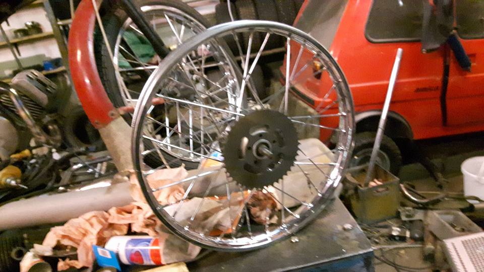

Så vart lite bråttom få gjort lite idag åxå!!

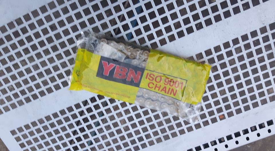

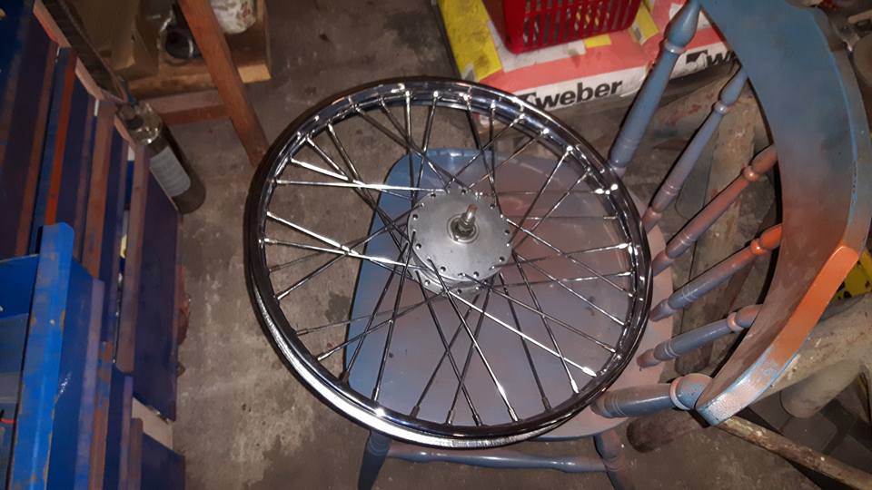

Men fått fixat nya fälgbanor och ekrar till bakhjulet. Alltid något. Passade på och snygga upp drevet lite när man ändå höll på. Hittade även en kedja i gömmorna!! Glädjen vart hög tills jag kom på vad det var för någon och varför den vart liggande!!
Ett felköp vart en 420 hmm vet inte om den går använda men ska höra med kompis om han känner för ett byte med en 415.. Men nu kvällen ett litet jobb kvar i kväll ska faktiskt räkna ut vad bygget hittills gått på!! Så ska bli både intressant och lite skrämmande se vad som finns kvar på min polska budget..

Så nära men han inte!! Så fick ihop och provstartat för första gången för att sedan dö.... Visade sig vara kilen som rykt a misstänkt jag missat dra åt magneten..
Ny kil och brummade på fint!! Fick dock ej provkört tappat bort ventilgummit!! Japp ventilgummi!! Men imorgon tar jag med ny ventil från en av barnens cyklar och tar en provsväng!! Innan den demonteras i beståndsdelar för blästring och lack!!
