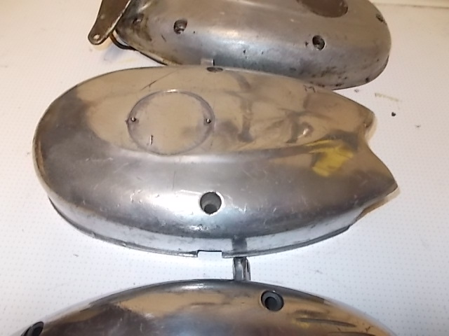

Plockade fram några av motorkåporna, lite medfarna av tiden och ägarnas slitage men ändå kan det inte dölja det fina gjutarbetet från den Österrikiska fabriken.
Re: HMW 50 motor.
Väldigt vackra! Jag gillar formen på dem mycket, förutom den lååånga svänghjulskåpan på Victoria MS51:an så är nog detta den snyggaste kåpdesignen :)
Men synd att du saknar emblemen, dem är väll nästan omöjliga att få tag på...

HVA59 skrev:Väldigt vackra! Jag gillar formen på dem mycket, förutom den lååånga svänghjulskåpan på Victoria MS51:an så är nog detta den snyggaste kåpdesignen :)
Jo, jag saknar dem men ingen av mina tre motorer hade ett endaste emblem kvar :(
Re: HMW 50 motor.
Det är synd, jag vet inte hur dem är fästa, kan det vara så att dem bara lossnar av sig själv? För de det verkar vara vanligt förekommande på HMW motorer att dem försvinner... Synd, då dem är mycket vackra!
Inlägg: 6039
Re: HMW 50 motor.
Som man ser i kåpornas fördjupningar för märkena så sitter märkena med två mässings nitar i varje märke. Helt klart för klen infästning för att överleva när 15 åringarna körde i skogen med dem.

Märken borde väl gå att nytillverka om man ger sig den på det?
Inlägg: 6039
Re: HMW 50 motor.
frippegubben skrev:Märken borde väl gå att nytillverka om man ger sig den på det?
Jo, jag funderar lite löst på det. Men det är inte något trängande behov än så länge...

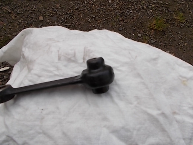

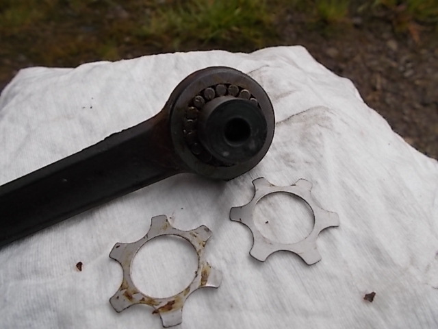

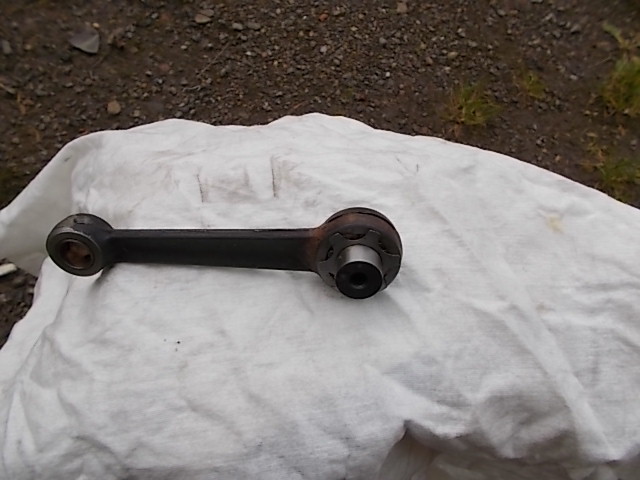

Plockade fram vevstaks satsen och tog bort det bortåt 60 år gamla vaxet runt storändan.
. Blev osäker på om brickorna som satt på båda sidor om rullarna skall vara kvar eller tas bort innan man pressar ihop vevaxeln ?
