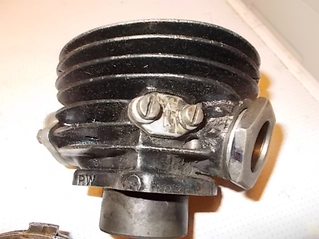

Har några HMW motorer på lager, en komplett som startar men låter illa i vevpartiet och två reservdelsmotorer. Snart dags att fixa till den kompletta, har en NOS vevstake sats på lager. En reservdelsmotor :

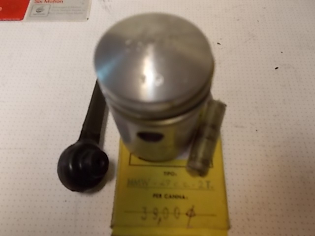

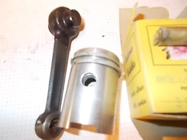

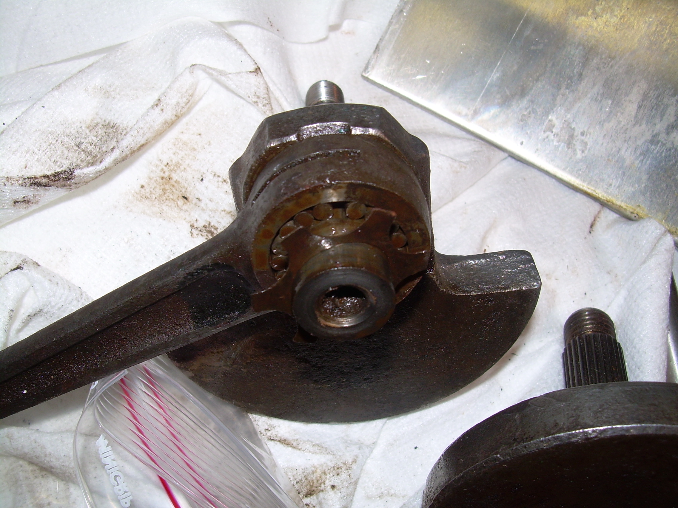

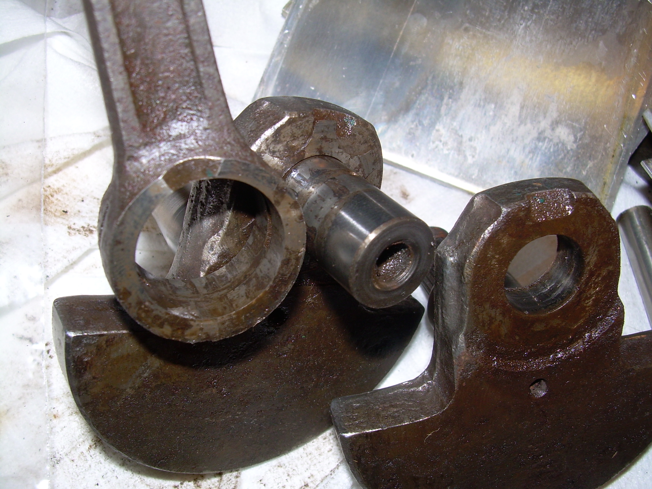

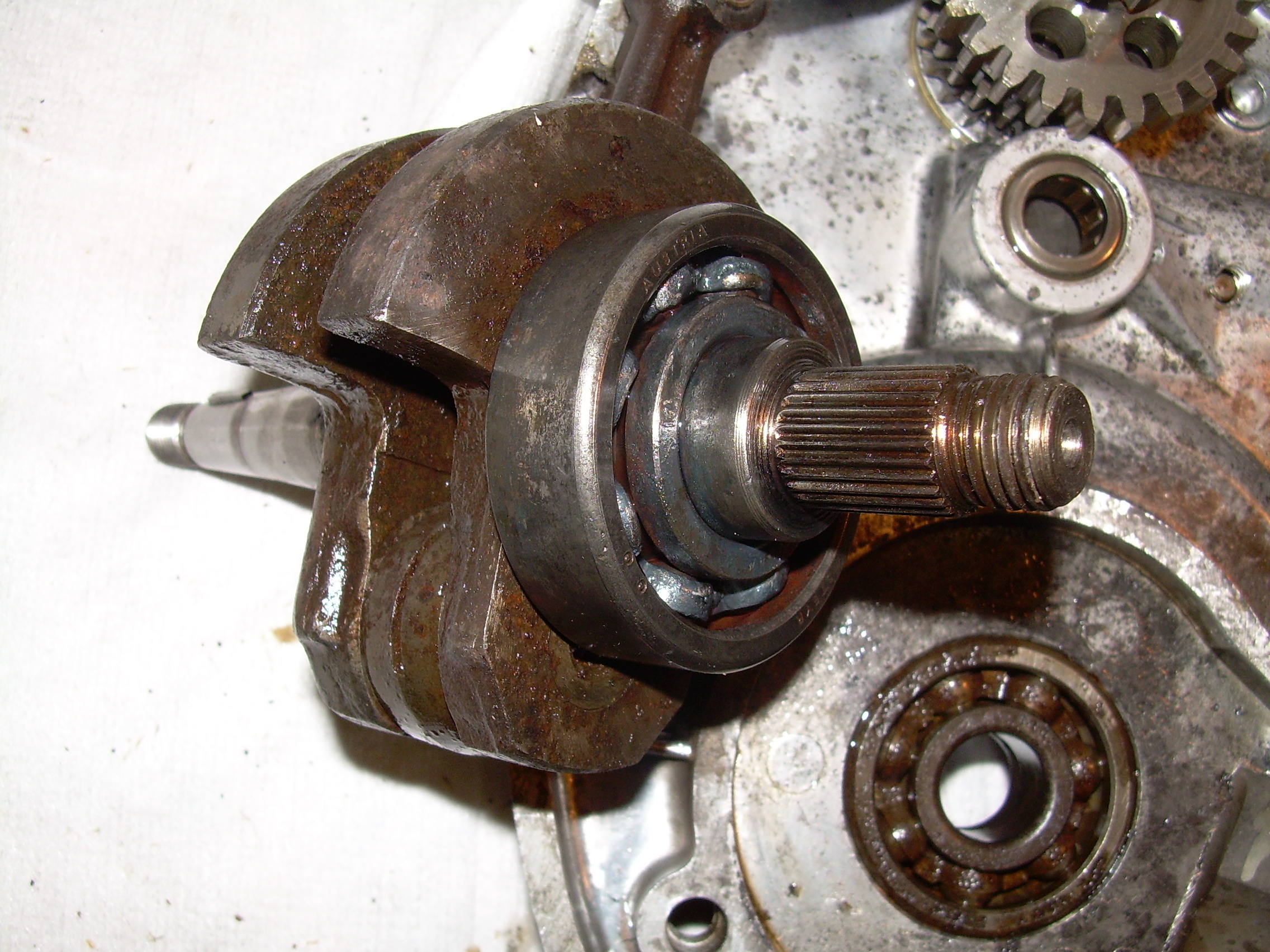

Ja, jag såg aldrig någon i verkligen när jag var grabb. Faktiskt är den enda motor jag hört igång min egen men den låter som sagt illa i vevparti lagren. Alla tre mina har rostangrepp på vevpartiet så därför måste jag dela ett vevparti och renovera... Har en NOS kolv i Överdimension förutom vevstakssatsen :D

Annars är de löstagbara luckorna över spolkanalerna det ovanligaste på motorn.

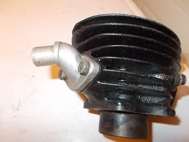

Klent insug, finns effekt att vinna här.

Mycket trevlig motor! Brorsan hade en mustang med en sån HMW och den var urstark. Vill minnas att det var 44 i slag på den. Luckorna för spolportarna måste vara en skänk från ovan, om man är religiös vill säga. Tyckte om den men fick aldrig chansen att köpa den tyvärr :)

Rostig vevaxel !
Re: HMW 50 motor.
Nu kommer hydraulpressen till nytta :D
