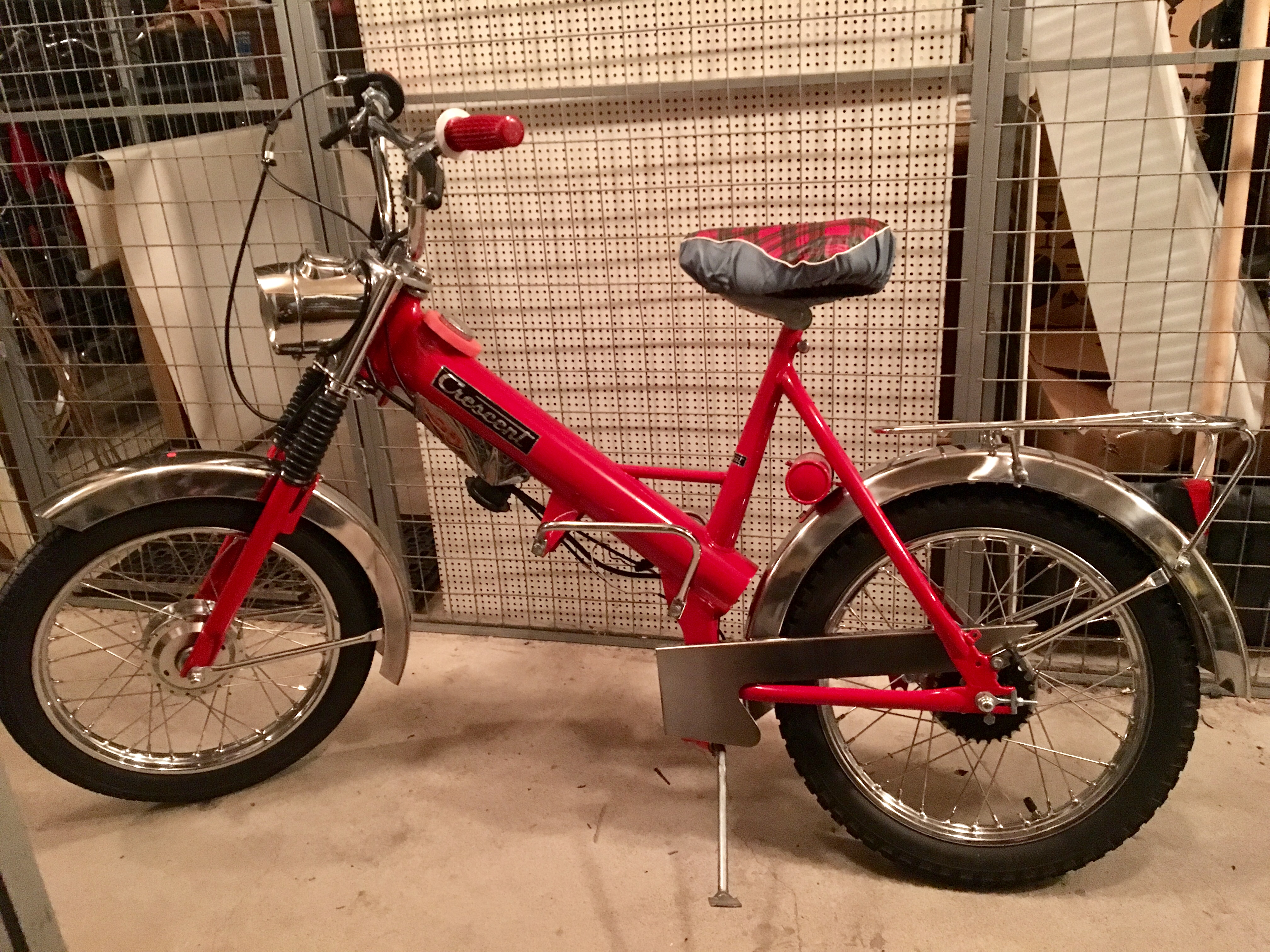

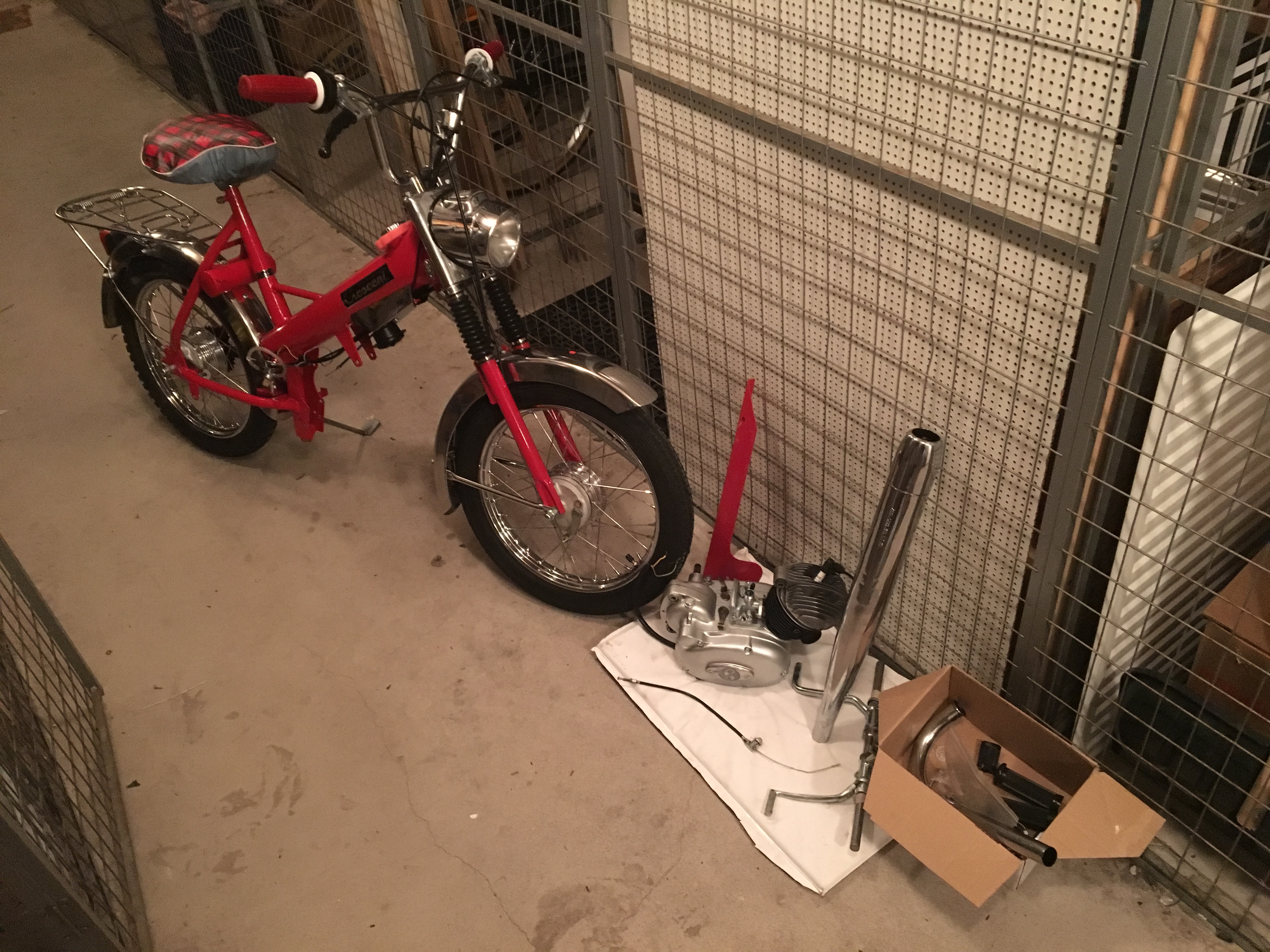

Jaha då var det höst igen cocos_acc.gif ända positiva med det är att det blir mycket skruvande med mopparna :lol:
Kört väldigt lite med 1239an iår och var inte riktigt nöjd med motorn så nu blir det motorbyte till något snäppet vassare som tanken var från början, kommer även byta ut/bygga om en del annat nu när jag ändå håller på :) :shock: vilken motor det blir får ni se snart :shock:

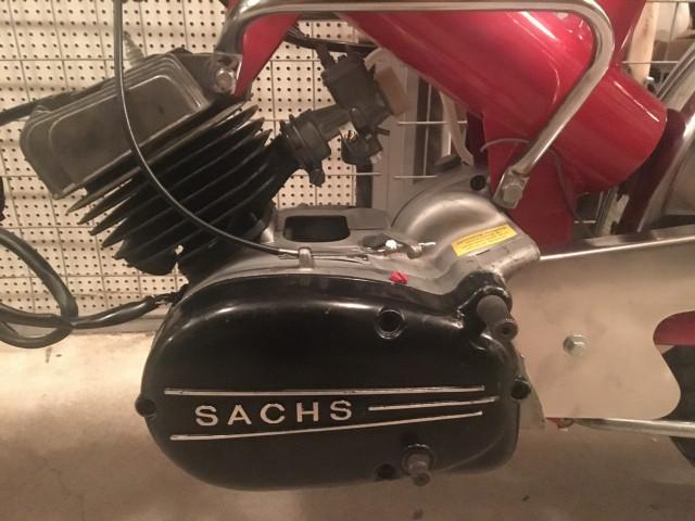

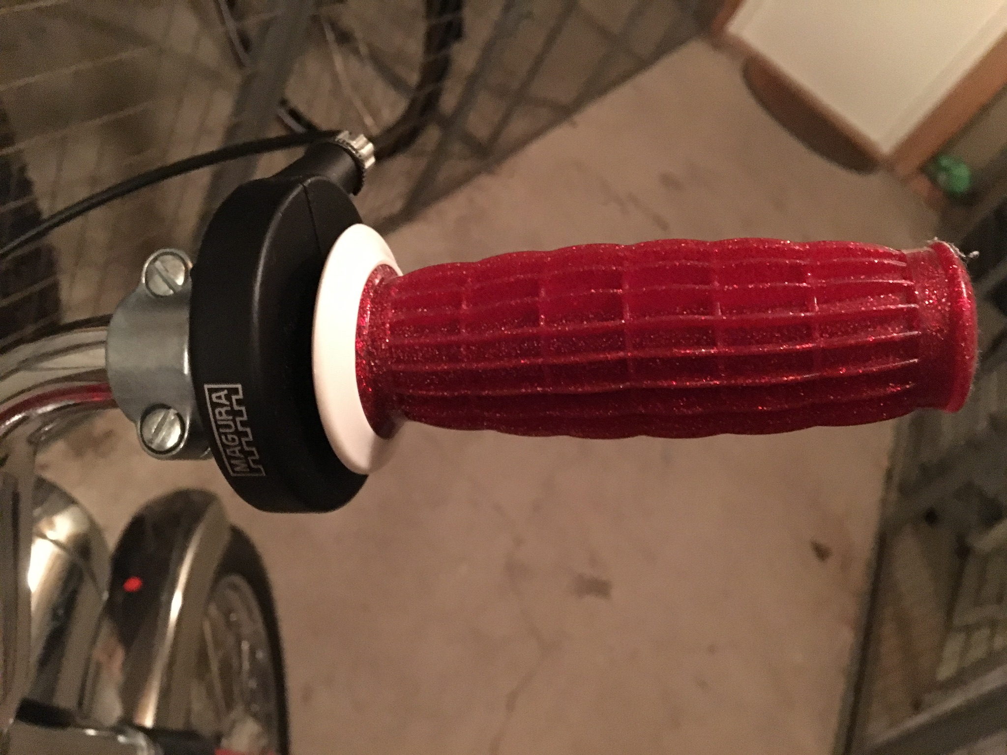

Blev monterat nos Mcb sadelöverdrag , nos flake majskolvshandtag då orginal svart är ganska hårda, och en annan nos prototyp ljuddämpare i samma storlek då sachs ljuddämparen åkte på en Compact istället. :wink:

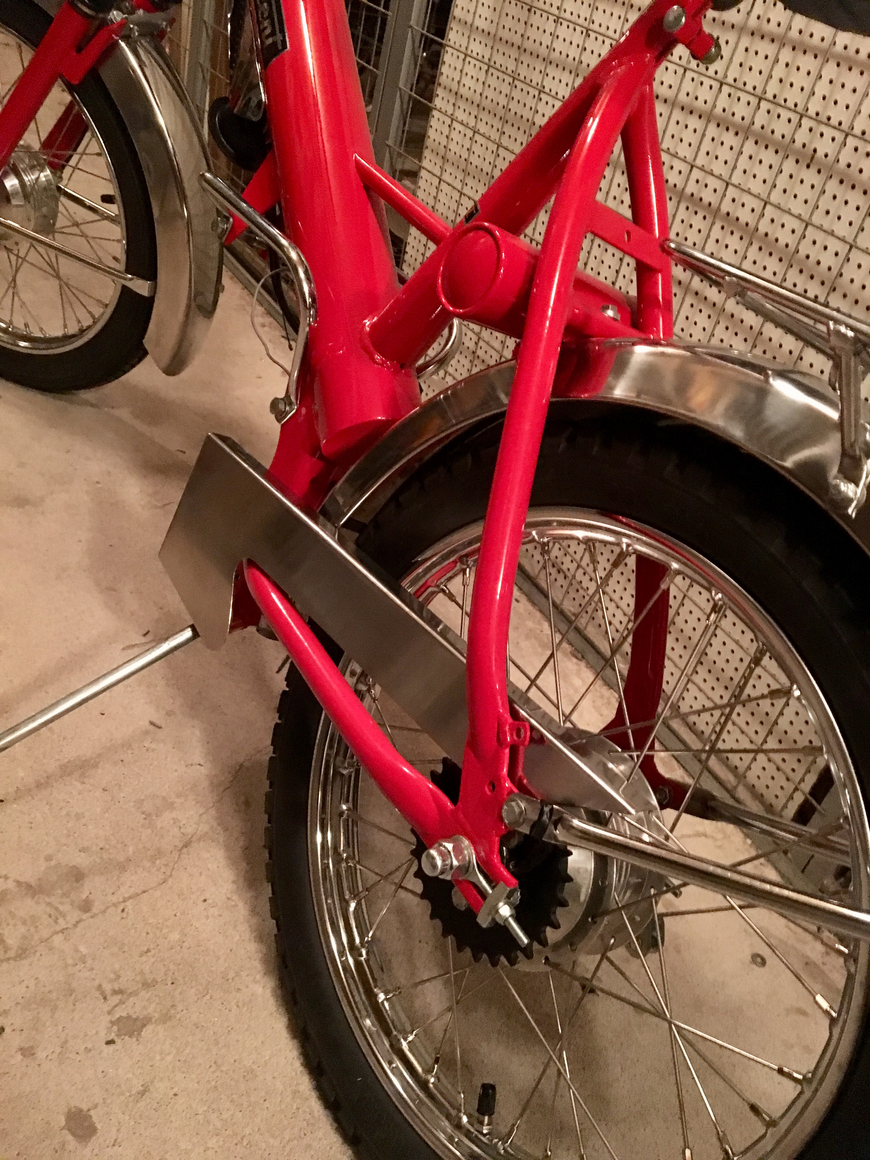

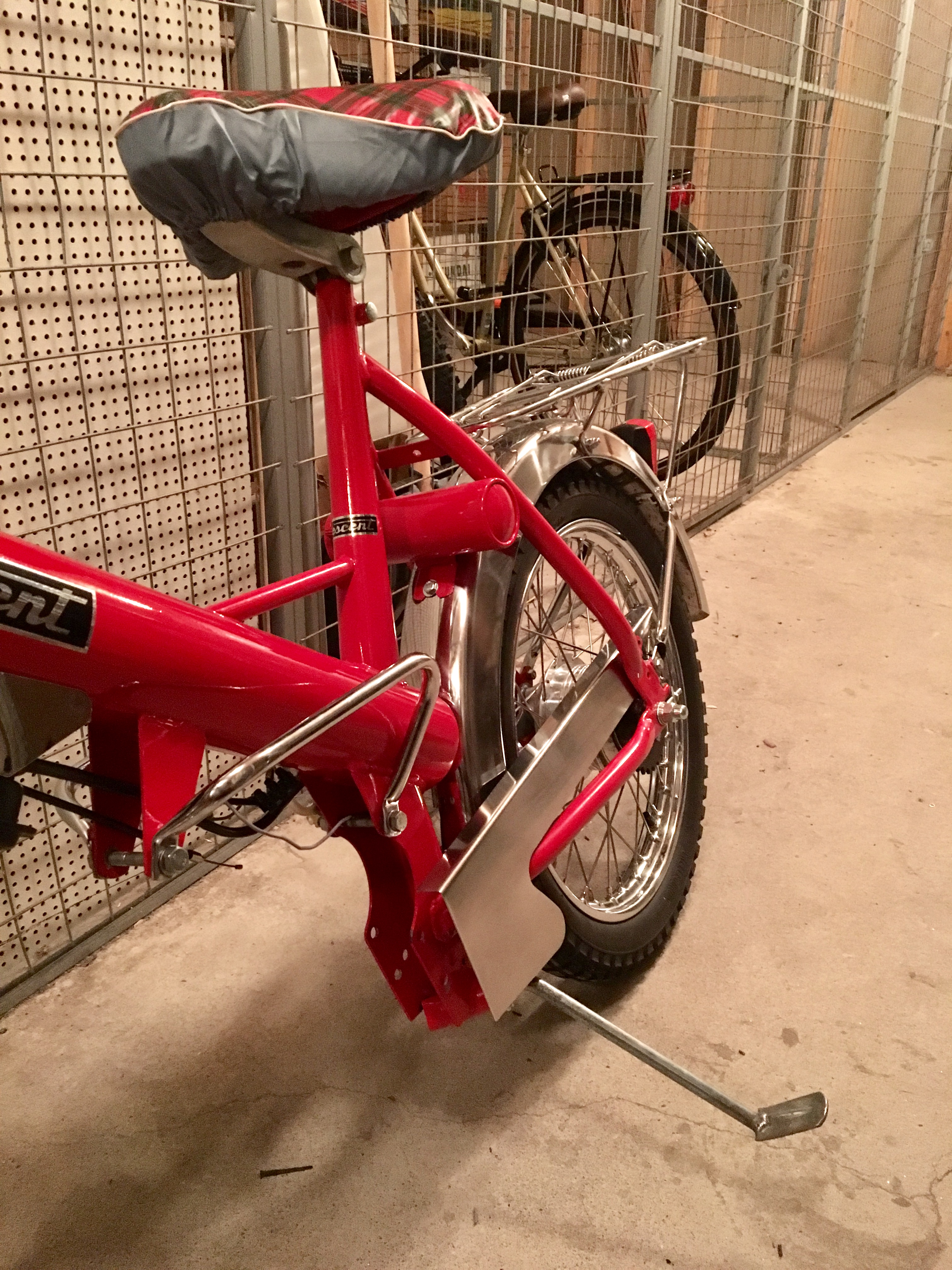

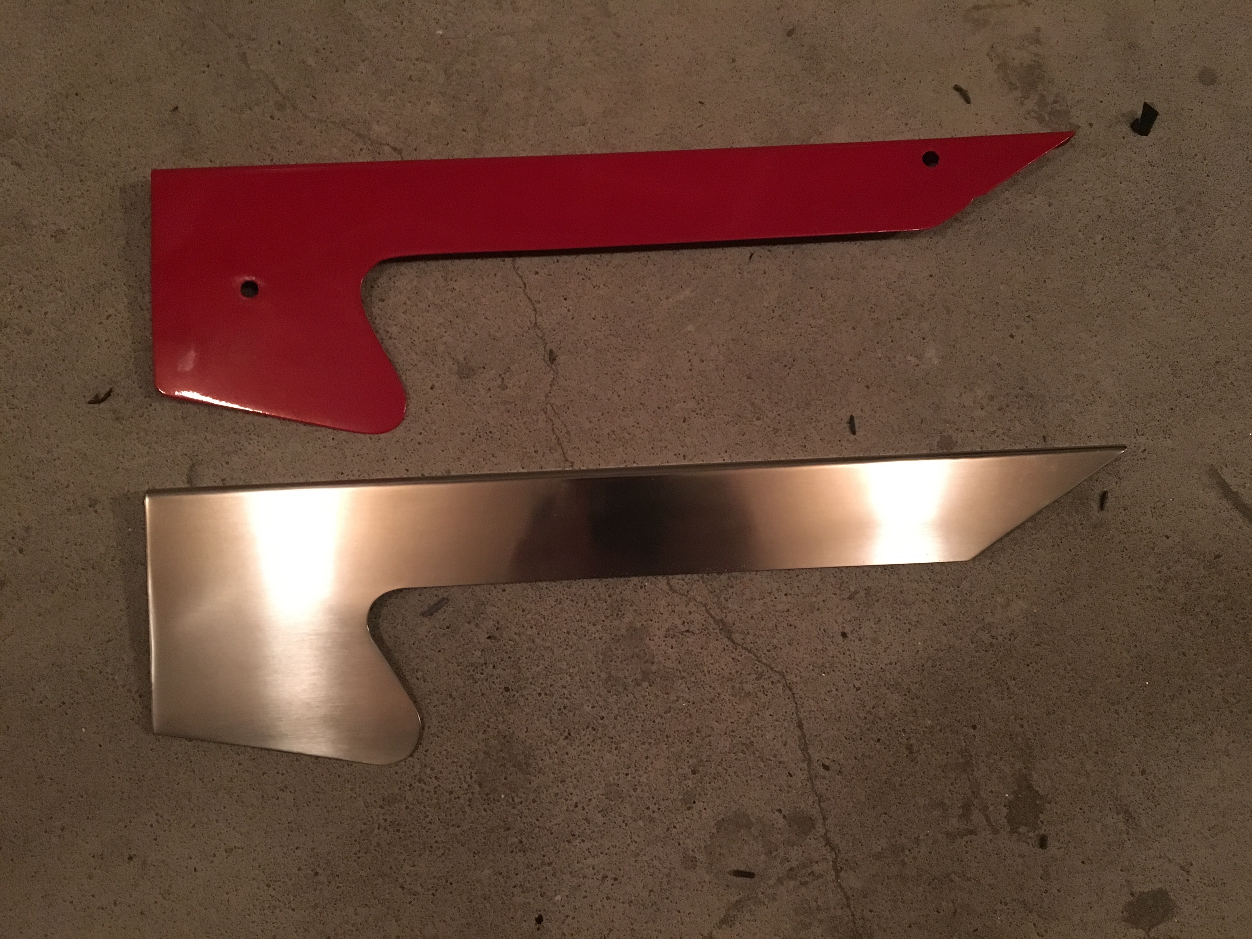

Fick fatt i en trevlig herre som ville prova sin nya maskinpark så jag skickade över en lätt skiss med mått och resultatet blev ett kedjeskydd i rostfritt som skall högglanspoleras så det matchar resten av kromet på mopeden. Orginal skyddet är tyvärr begagnat och svetsat innan lack som återigen har spruckit.. väldigt vanligt på stummisar.. :evil: så detta blir nog väldigt bra, fick även fatt i nos motorbågar.. mer krom åt folket. :mrgreen: :roll:
Lite bilder 8)

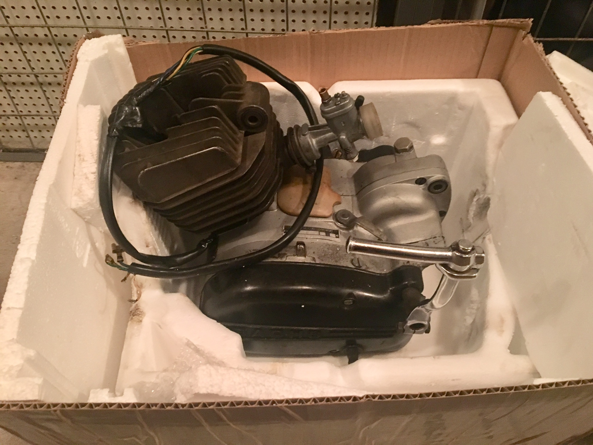

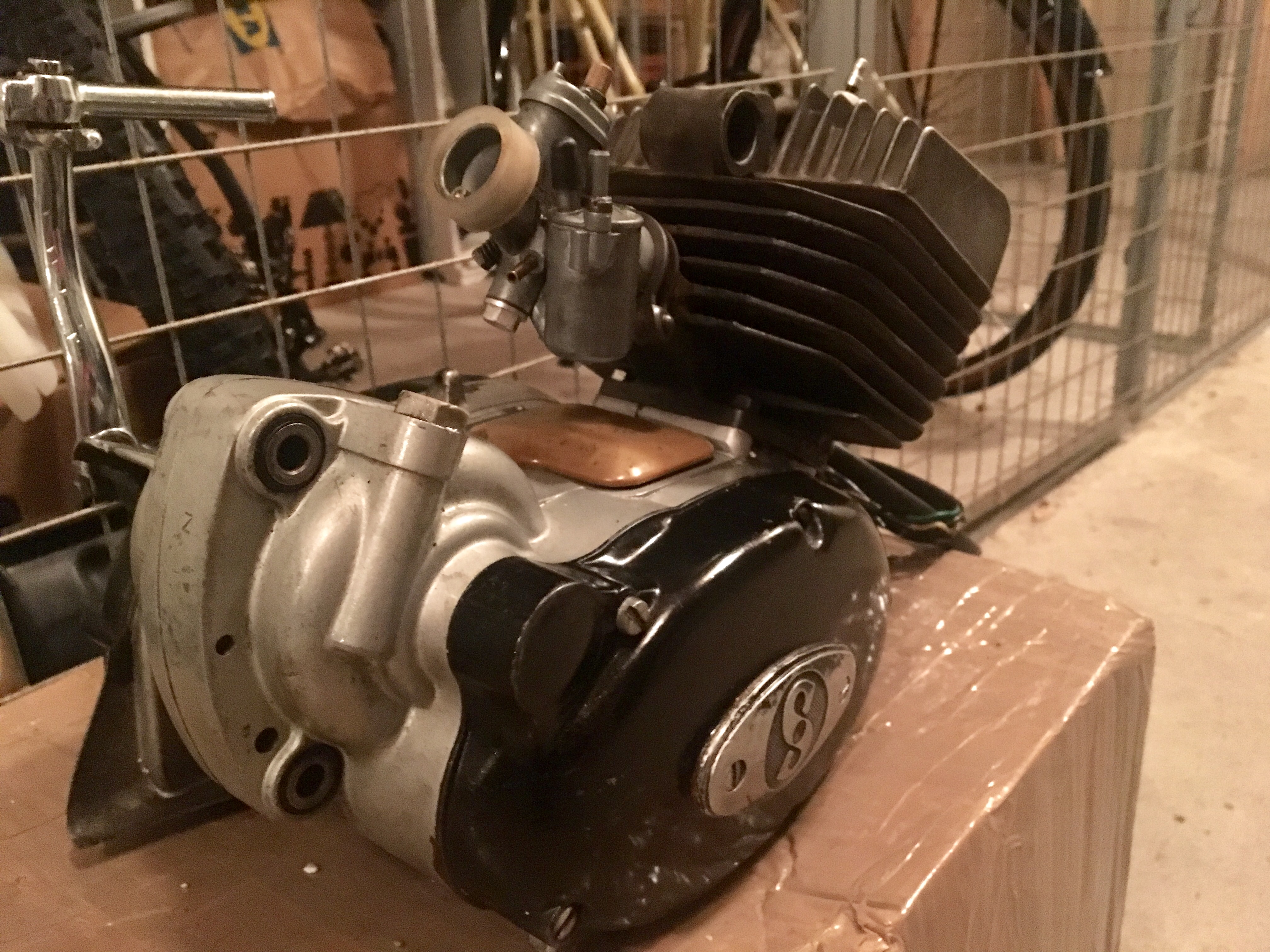

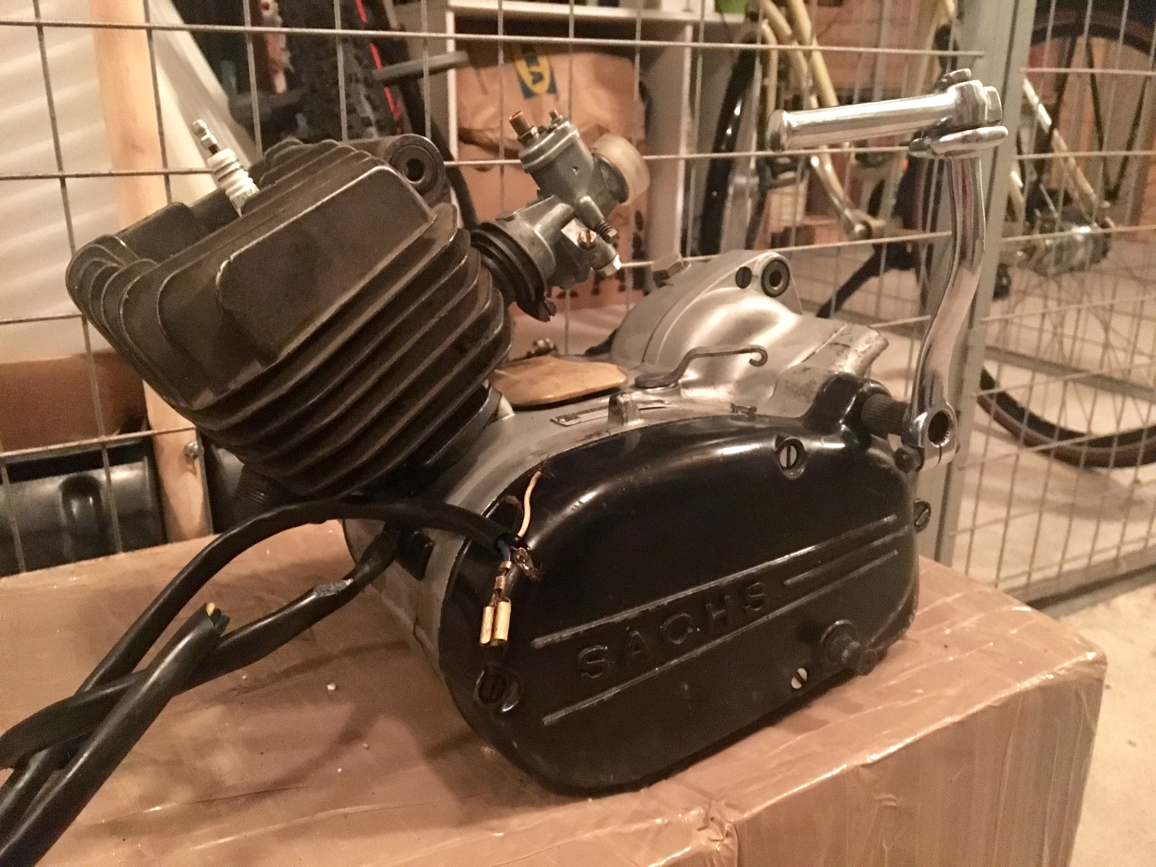

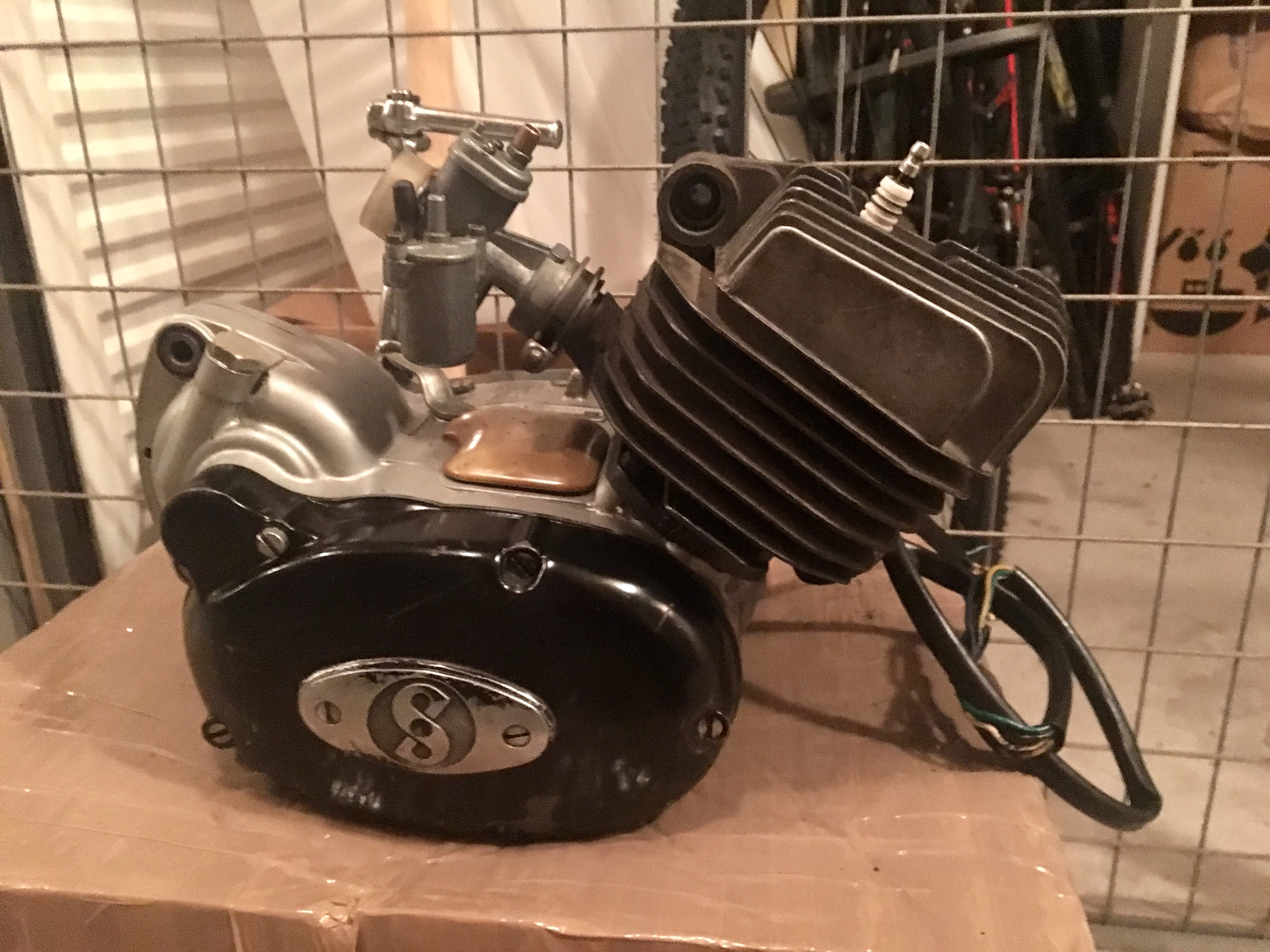

Fredag den 13e var till och krångla REJÄLT. :evil: både med moped o annat bröte... nåväl efter jobbet så hämta jag ut mitt paket från grekland.. Då infon om motorn varit sådär så vet man inte riktigt vad man får + att det var fredag den 13e så skulle väl givetvis krångla med detta också! cocos_acc.gif MEN icke!! :lol: :lol:
EKF 50/4 med 5,8ps (4a i utblåset, och sachs ingjutet i sidan=en av de sista gjutningarna vad jag fått veta,kan ha fel) men kan stämma då motorn är gjord -78. Och dem tillverkades 76-78 vad jag vet om.
I vilket fall otroligt fin och tät motor (komplett) orginal borr och orörd motor, inget klabb.. Haft isär den o kikat, blir lite service o lagerbyte o sen en Nos 17-19bing. :P

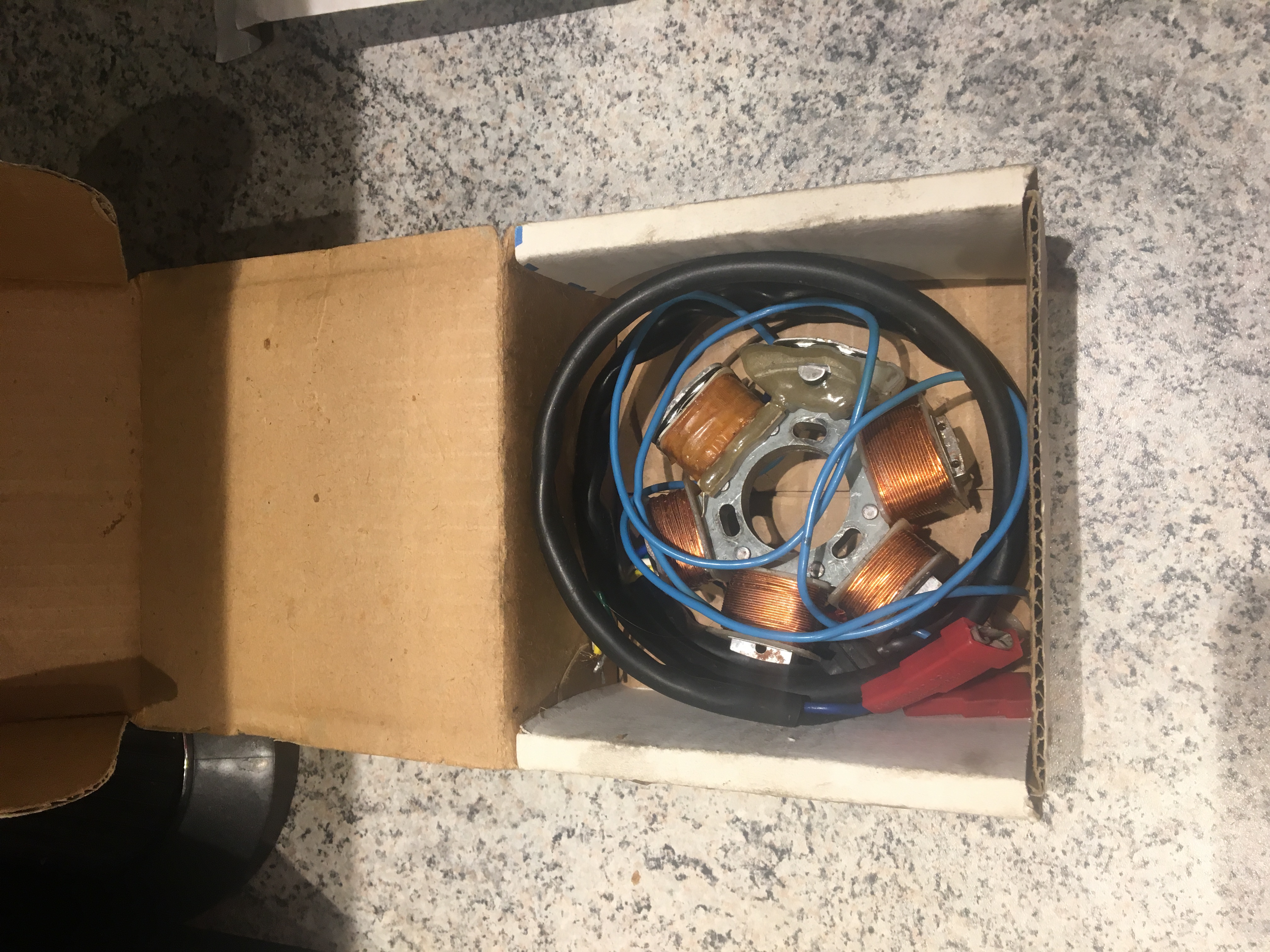

Fick även tag i Nos tändning i dagarna, även korta sachs kicken, Har även nos tändspole liggandes så det blir nog bra detta. :lol:

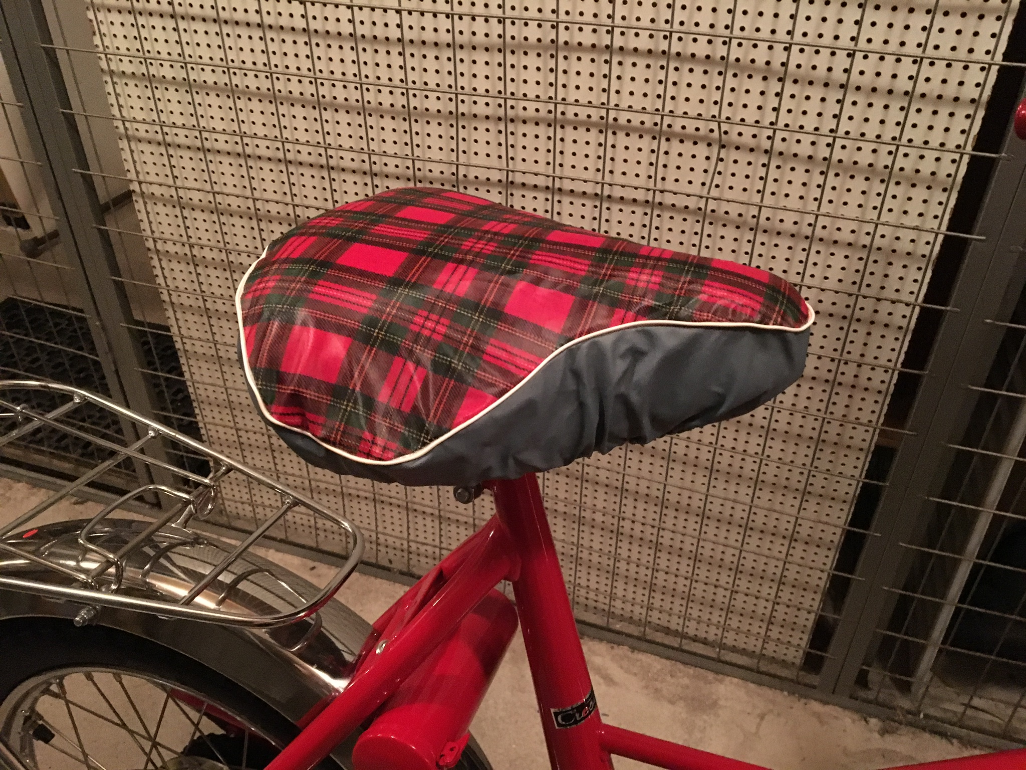

Re: MCB 1239 Stummis EKF "Prototypen"
MCB rutiga sadeltäcke börja bli hårdvaluta. Skitsnygga tycker jag.
McbMannen
Inlägg: 260
Ort: Varberg
Inlägg av McbMannen »
Raketsport skrev:MCB rutiga sadeltäcke börja bli hårdvaluta. Skitsnygga tycker jag.
Japp dem är allt lite små balla :roll: gillar ju Mcb tillbehörsprylar... :lol: matchar de röda med.. viktigt :mrgreen:

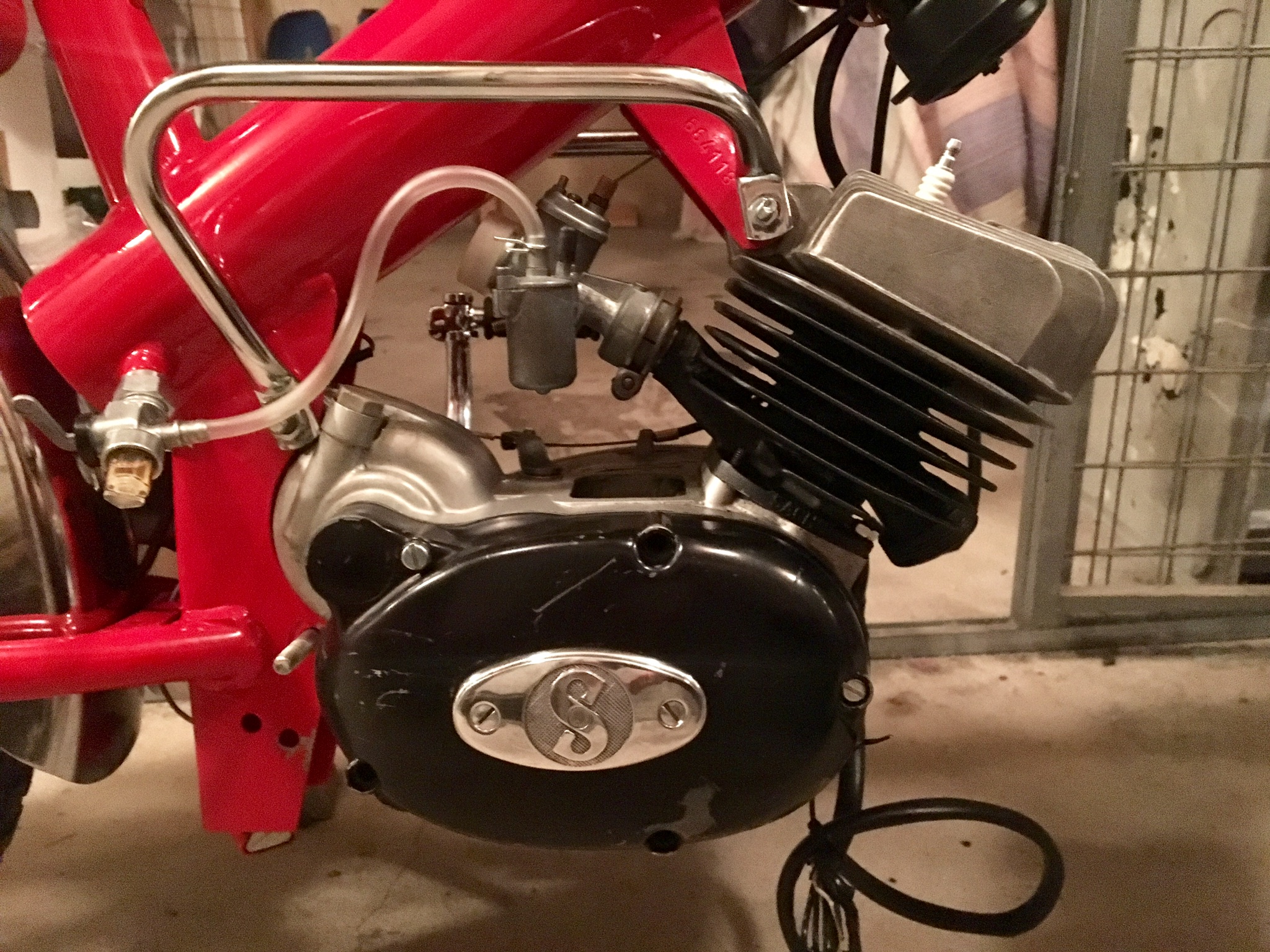

Har du provat om förgasaren får plats?
Insugsvinkeln på dessa cylindrar är ju lite tråkig...
Ser ut att vara en av dom bättre ramarna att få plats med en förgasare i.
McbMannen
Inlägg: 260
Ort: Varberg
Hynboholm skrev:Har du provat om förgasaren får plats?
Ja ramen är ganska bra utformad för en EKF med rätt förgasare. :) orginal 12mm är för lång så det går inte montera ett luftfilter eller dra ut den åt sidan, ska som sagt inte använda orginal ändå. Men på bilden nedan ser ni hur tajt det är. Har provat bing 19 och andra förgasare som är kortare och där går de dra ut luftfiltret åt sidan. Annars blir de rörböj+silikonslang i 45graders vinkel så slipper man bekymret med att det är trångt. Snyggast om man slipper dock..
