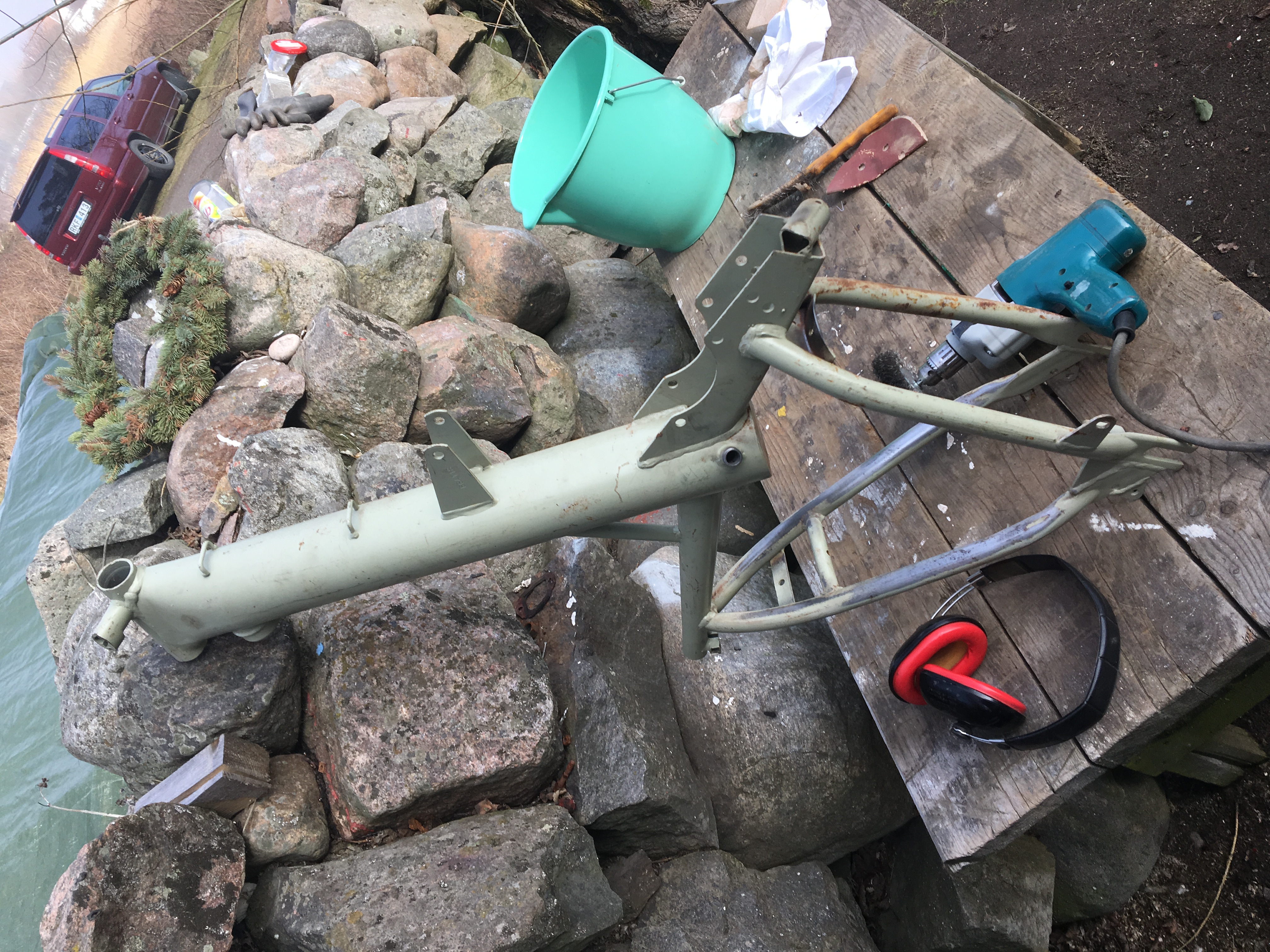

Ramen har stått länge så först fick det bli syra i tanken, även ytrost har smugit sig på men inget större..

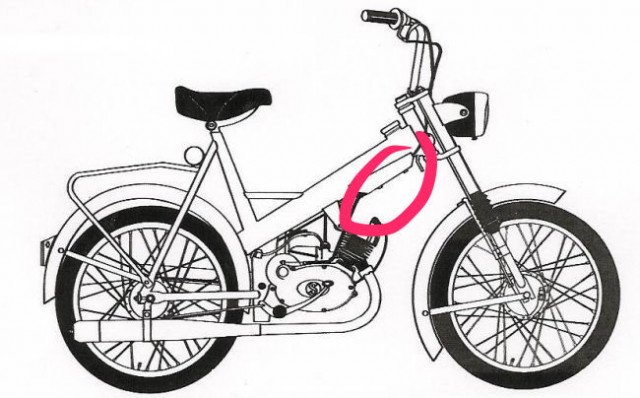

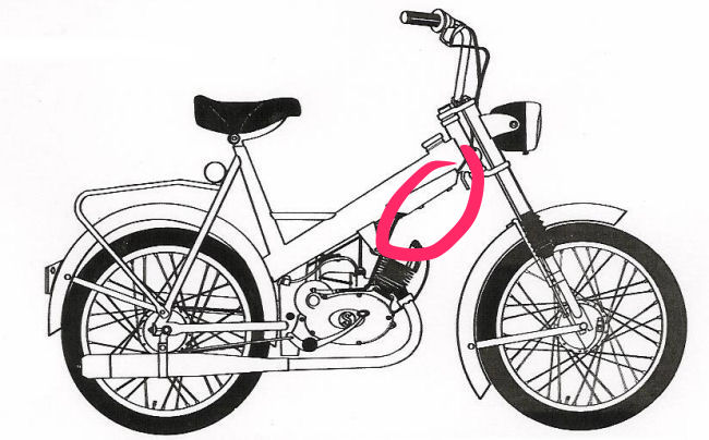

Dessutom hade 1239an som producerades inget styrstopp? kabelsamlaren "Tutkåpan" fanns ingen heller då signalhornet sitter på framgaffeln.. prototypbilden hade dock det! Så därifrån har jag tagit idén till min. Dock ska jag använda mig av en Compact framgaffel så signalhornet behöver sitta som på prototypen. Så NOS styrstopp och fästena till kabelsamlaren fick komma till användning också. :P
Prototypbilden på hur 1239an skulle sett ut.

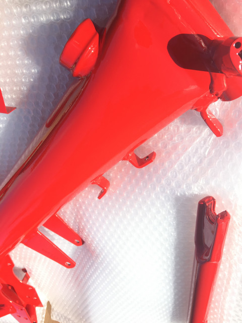

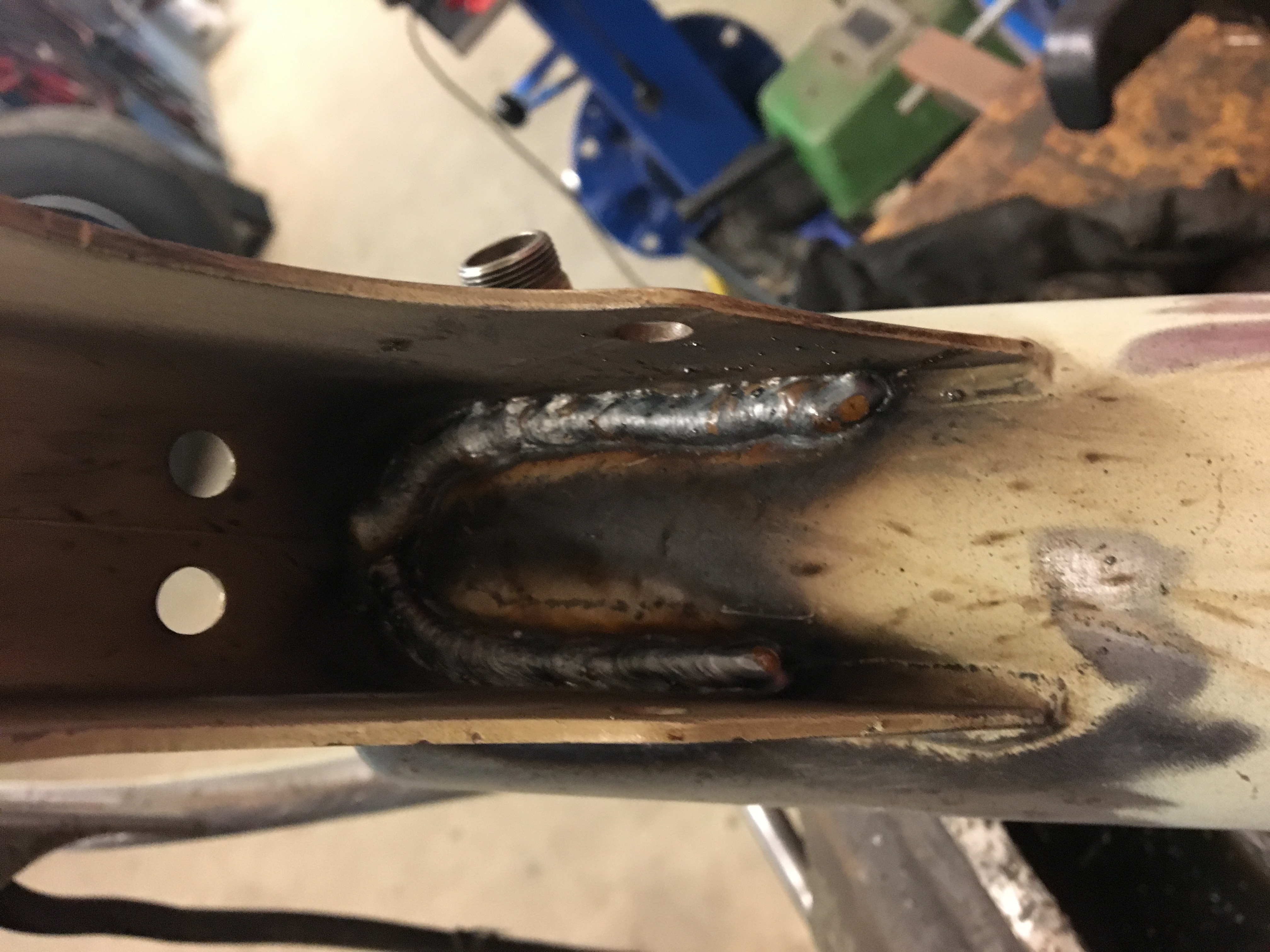

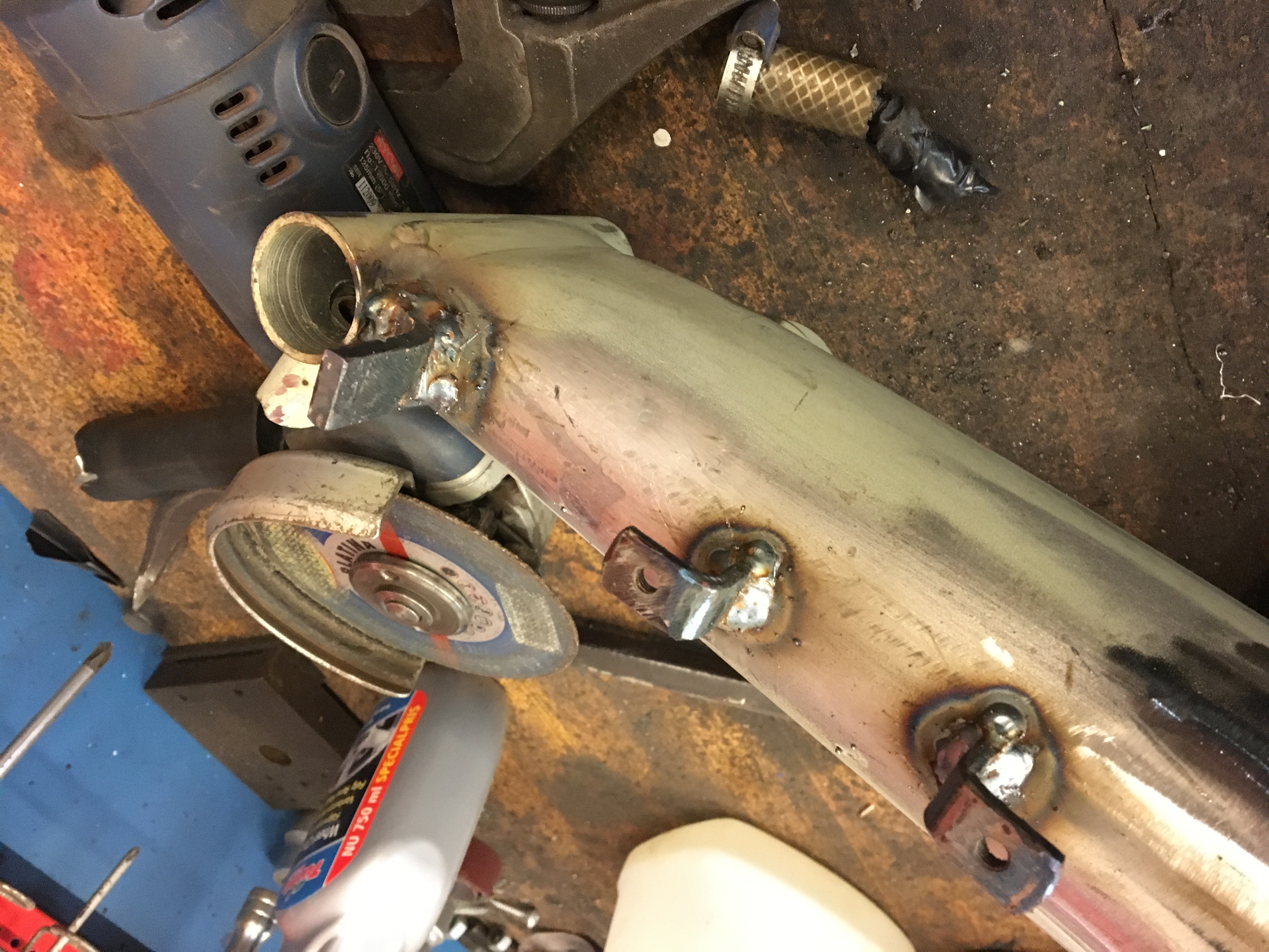

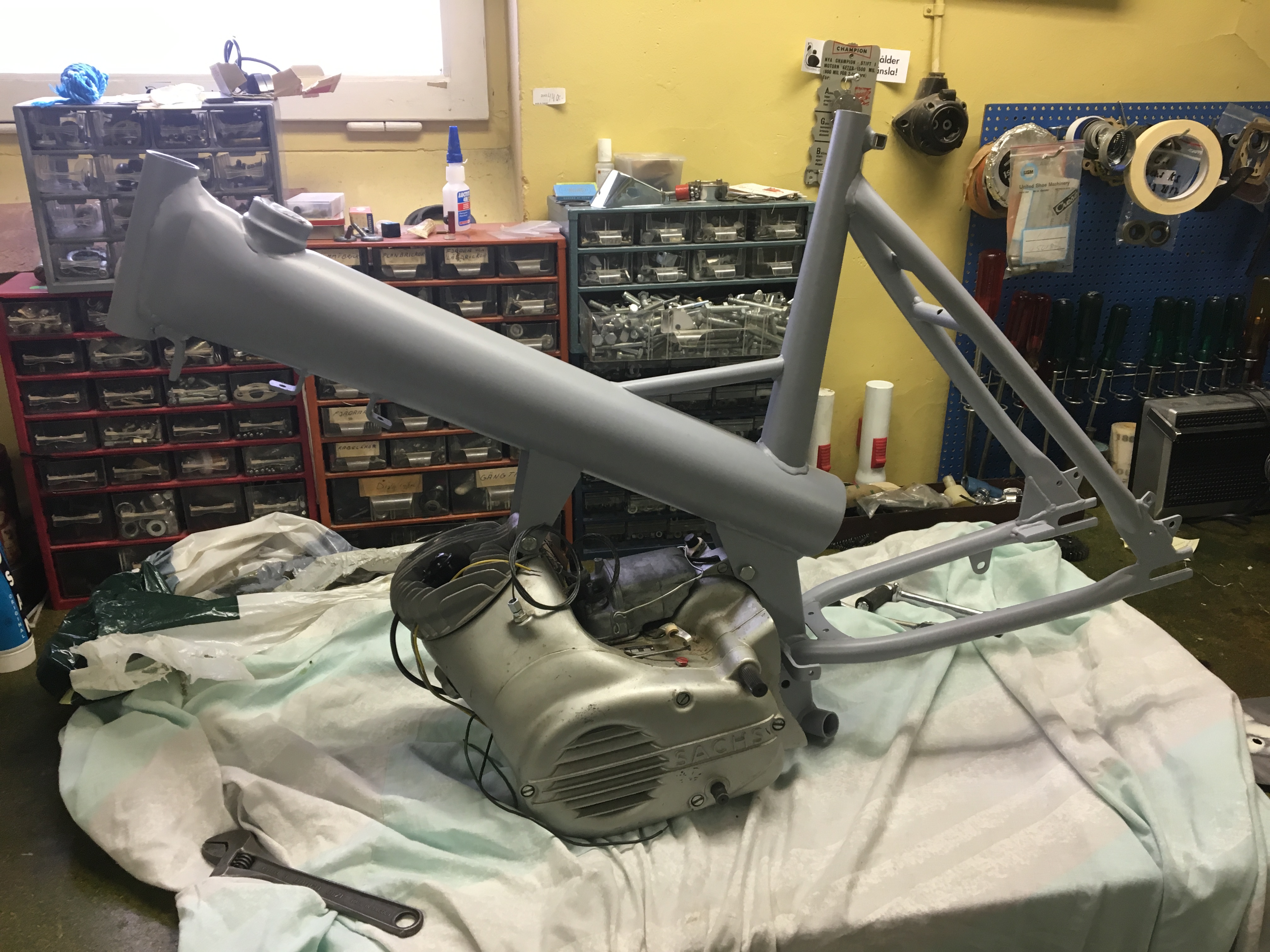

Det vart magert med svets som vanligt på ramarna så la i lite extra där det behövdes, ska ju ändå vibrera och gasas därefter...
Har kommit en bit med ramen och delarna. Allt är numera grundat och färdigt.. Hade en 3vxl fläktkyld NOS motor stående tillhands så va tvungen o testa så den passa i ramen och kedjelinjen funkar prima med orginal kedjeskydd på den bredare motorn, får flytta ut kedjeskyddet framtill bara.
Bonusbild på en sketen men NOS motor :lol:
Har kommit en bra bit längre än detta i dagens läge dock.. to be continued. 8)

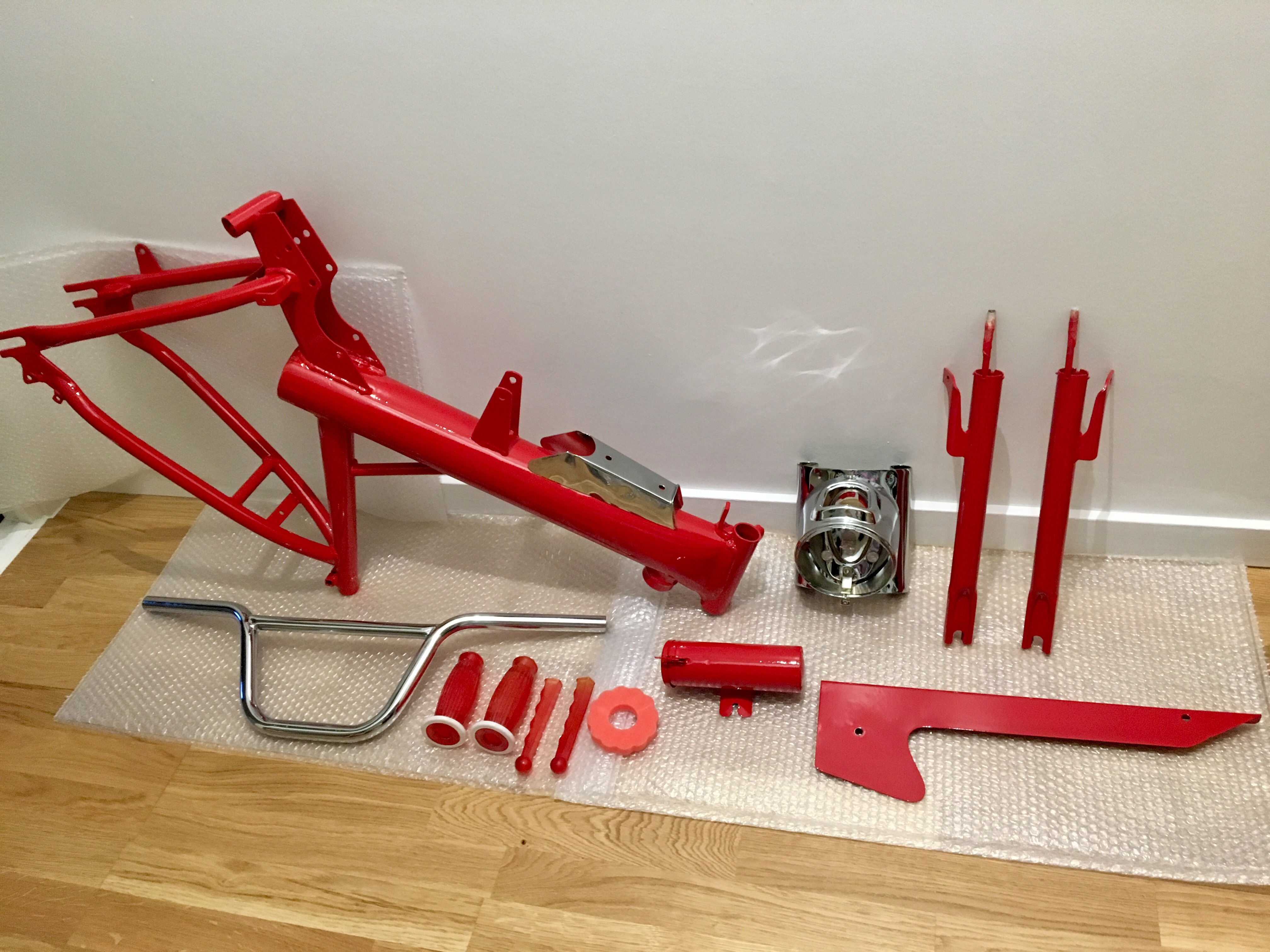

Dags för en liten update så ni har något och glo på :lol:

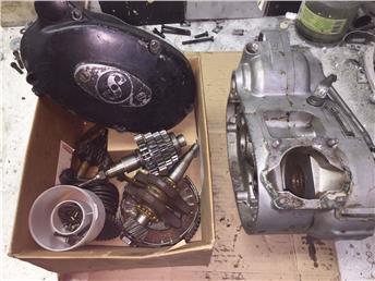

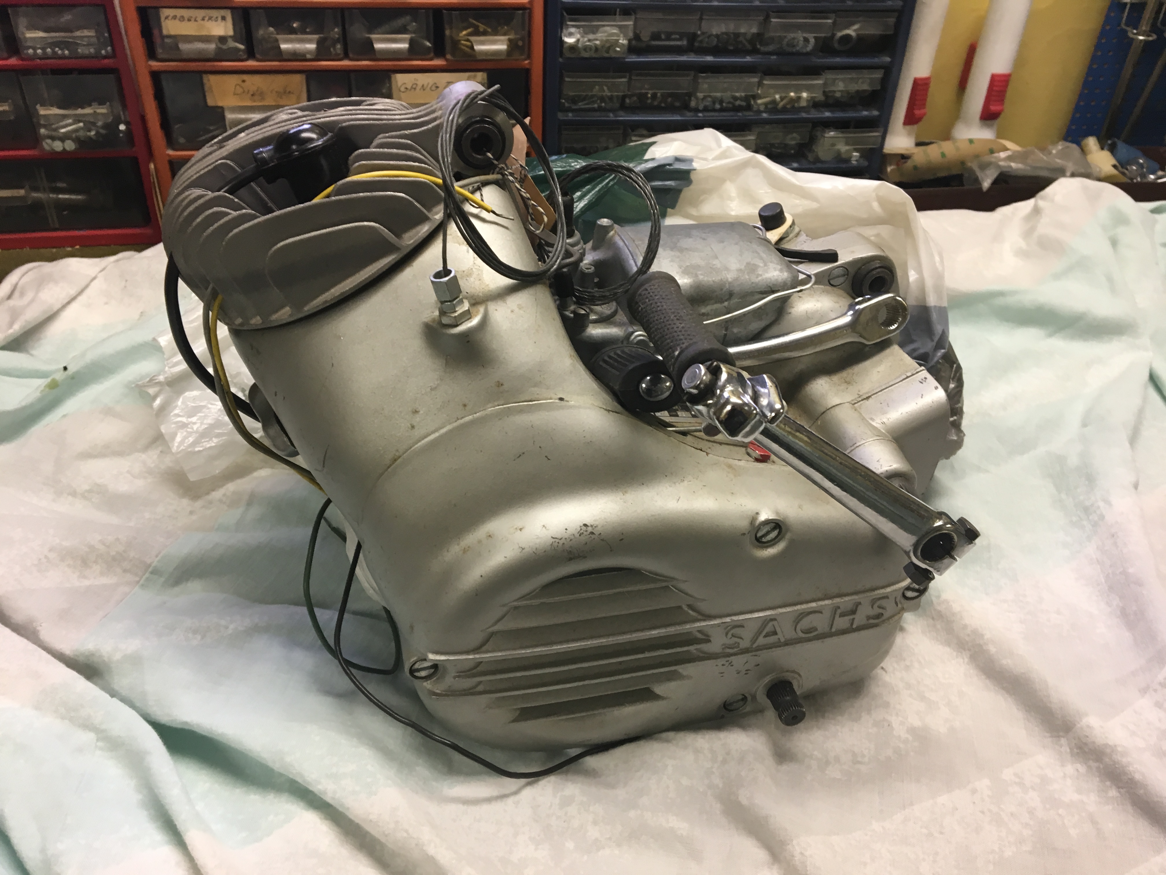

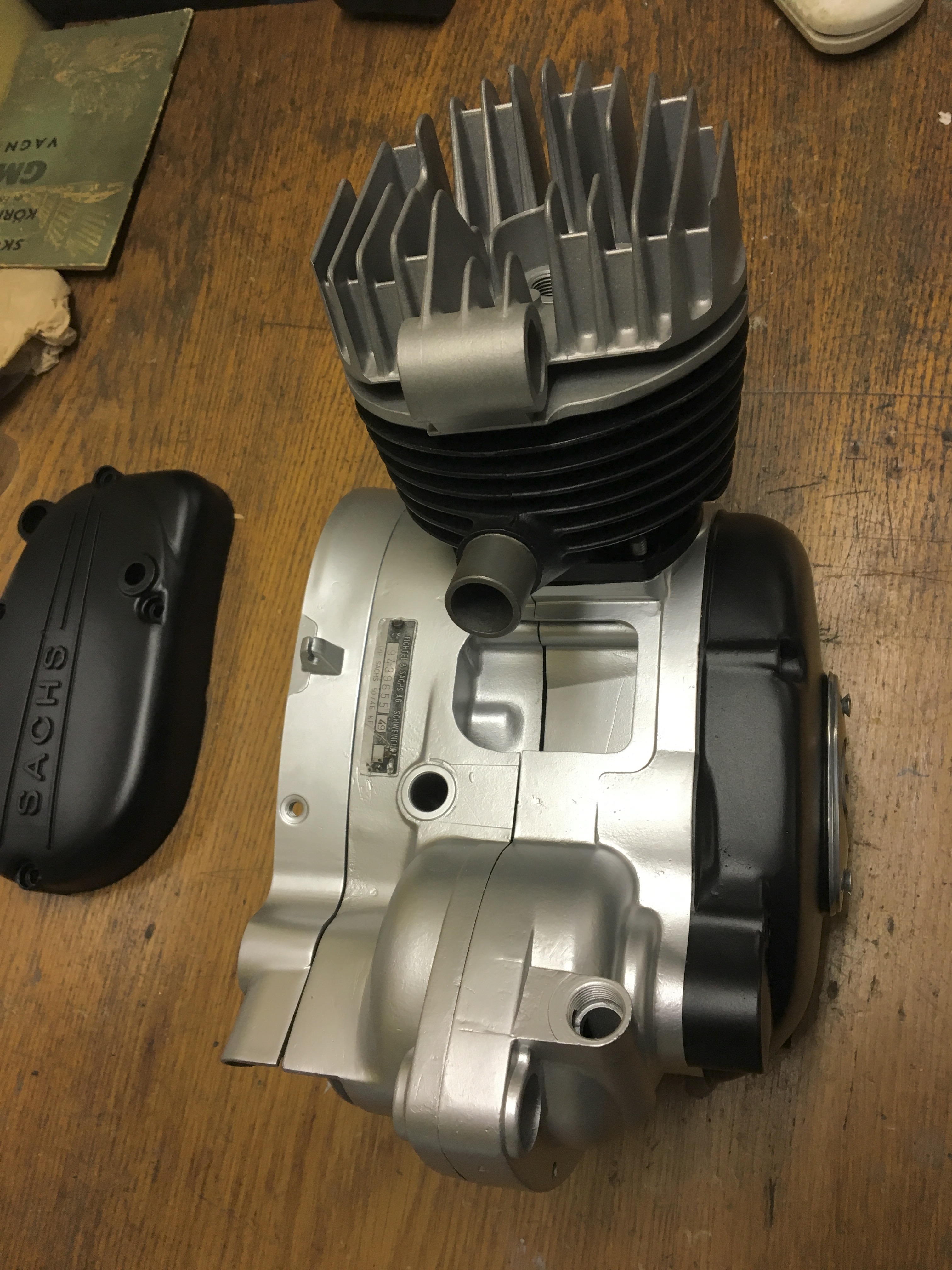

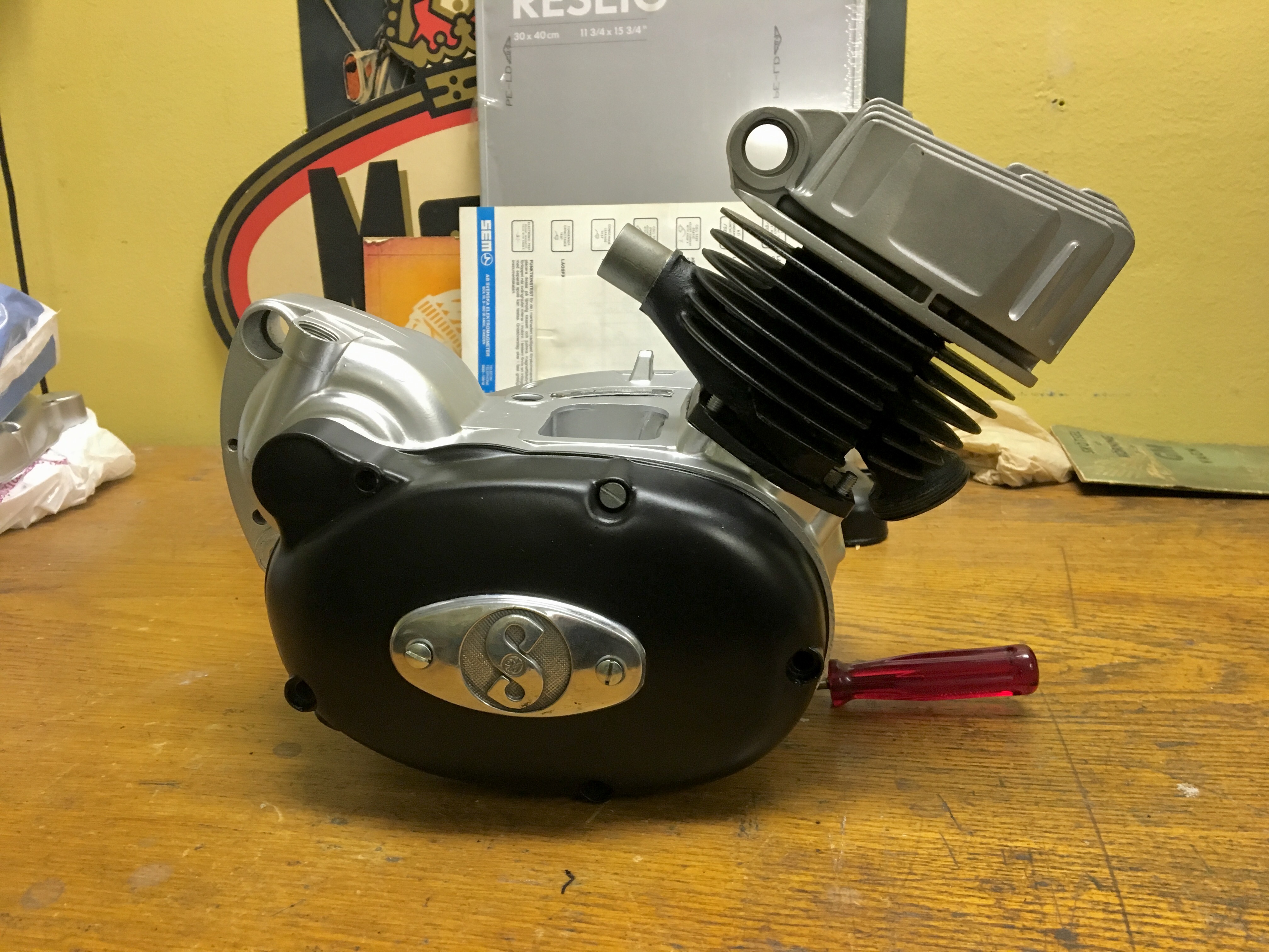

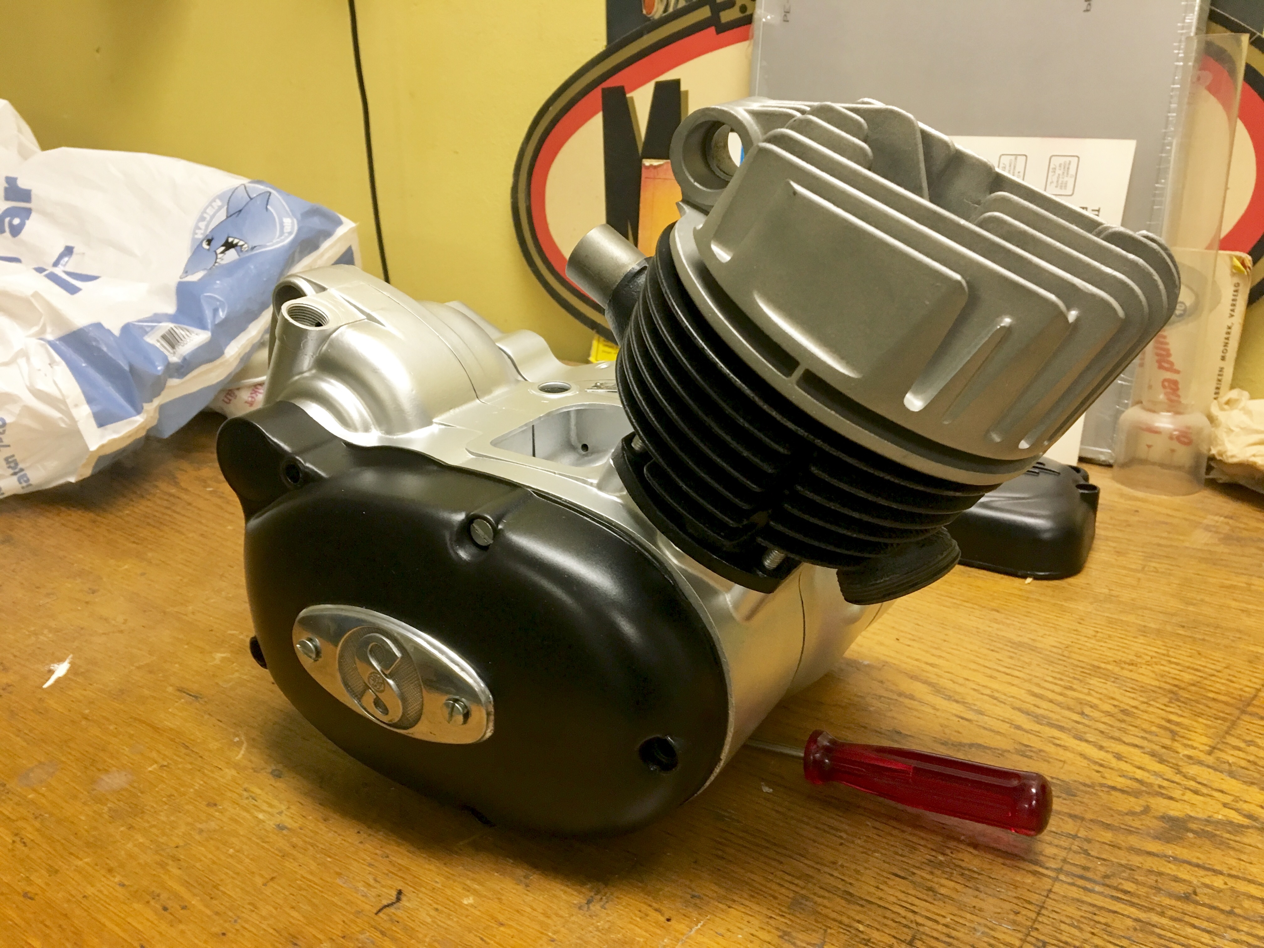

Köpte EKF motorn i delar i vintras, och det mesta fanns förutom topp, kolv och cylinder. Så började leta efter en 5,8ps cylinder men hitta en oborrad i bra skick för rätt pengar är inte lätt, så kom över en fin 5,3ps istället. Block såg riktigt bra ut inuti, det var de viktigaste. Rengöring av delar, block gjordes såfort den kom hem..
I påskledigheten fick jag slipat till och lackat motorn och samt kåpor, fick bli en ny växelkåpa med, så den fick också lackas i samma silver. Matt klarlack på motorn då jag gillar orginal looken mer.. likadant med kåporna, dem fick bli mattsvarta. Svänghjulskåpan kommer jag att slipa fram Sachs beteckningen och polera till det så det matchar andra Sachs märket på kopplingakåpan :D

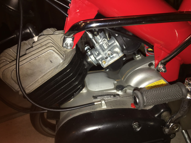

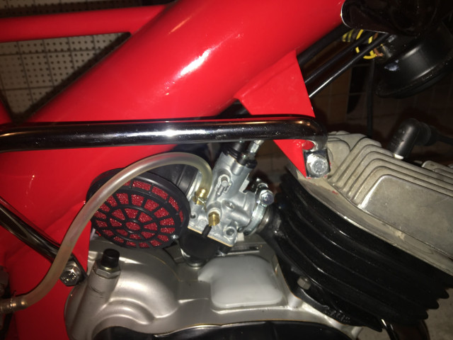

Cylindern är en 5,3ps rund cylinder med 38,5mm borr, nedsvarvad orginal EKF topplock. Tycker det ser riktigt bra ut, kommer passa bra in i den runda ramen tror jag. :twisted:

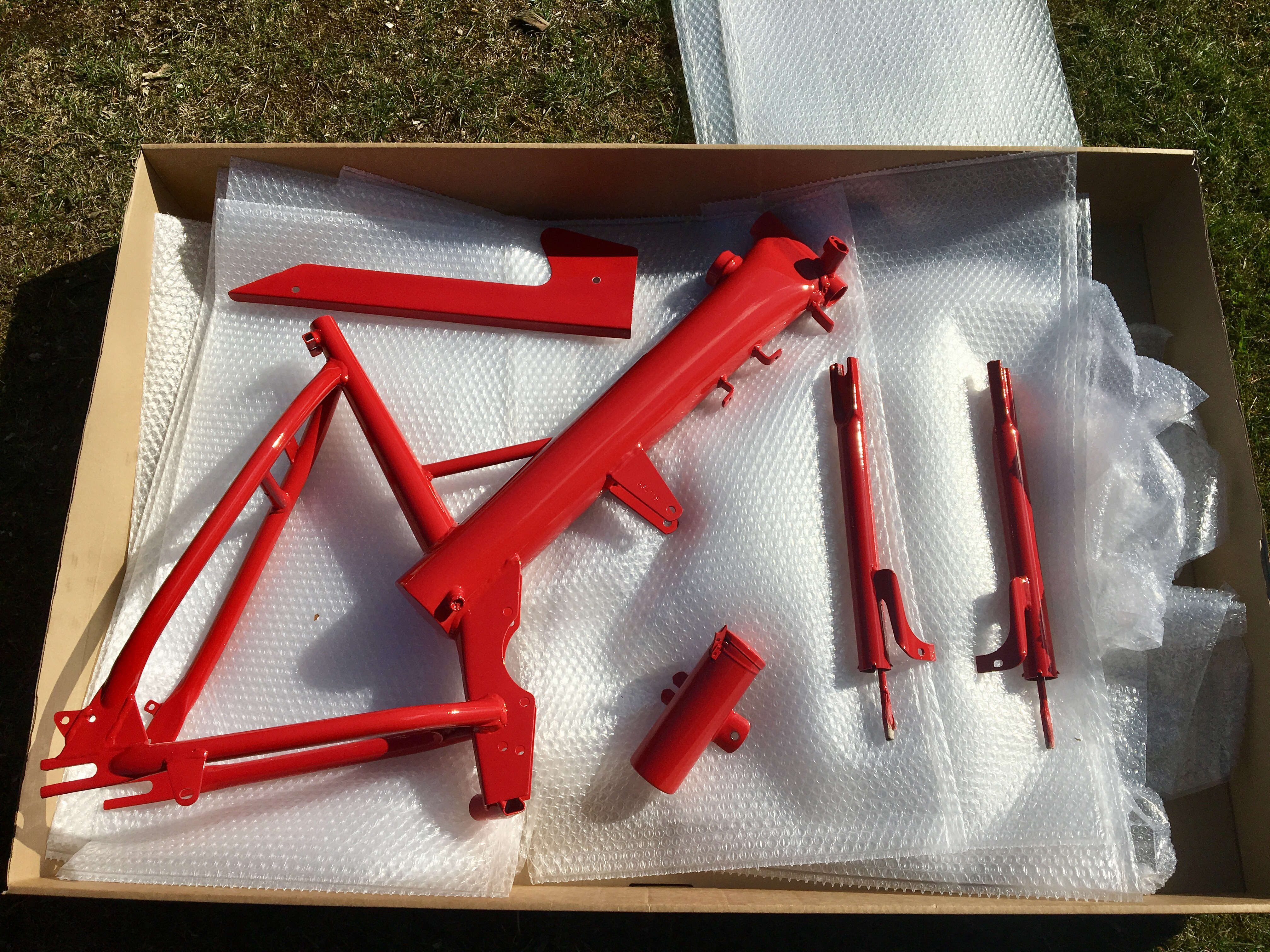

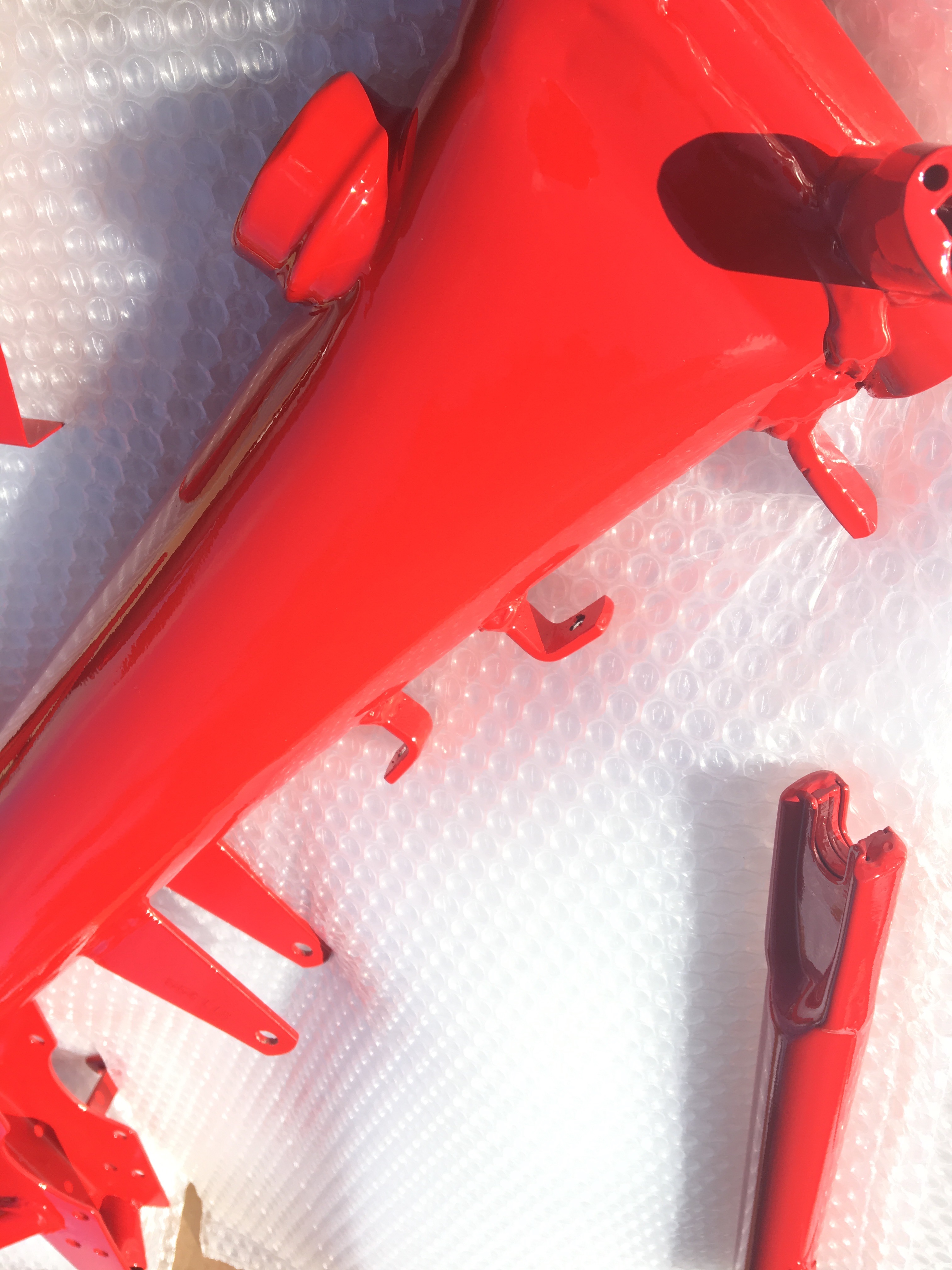

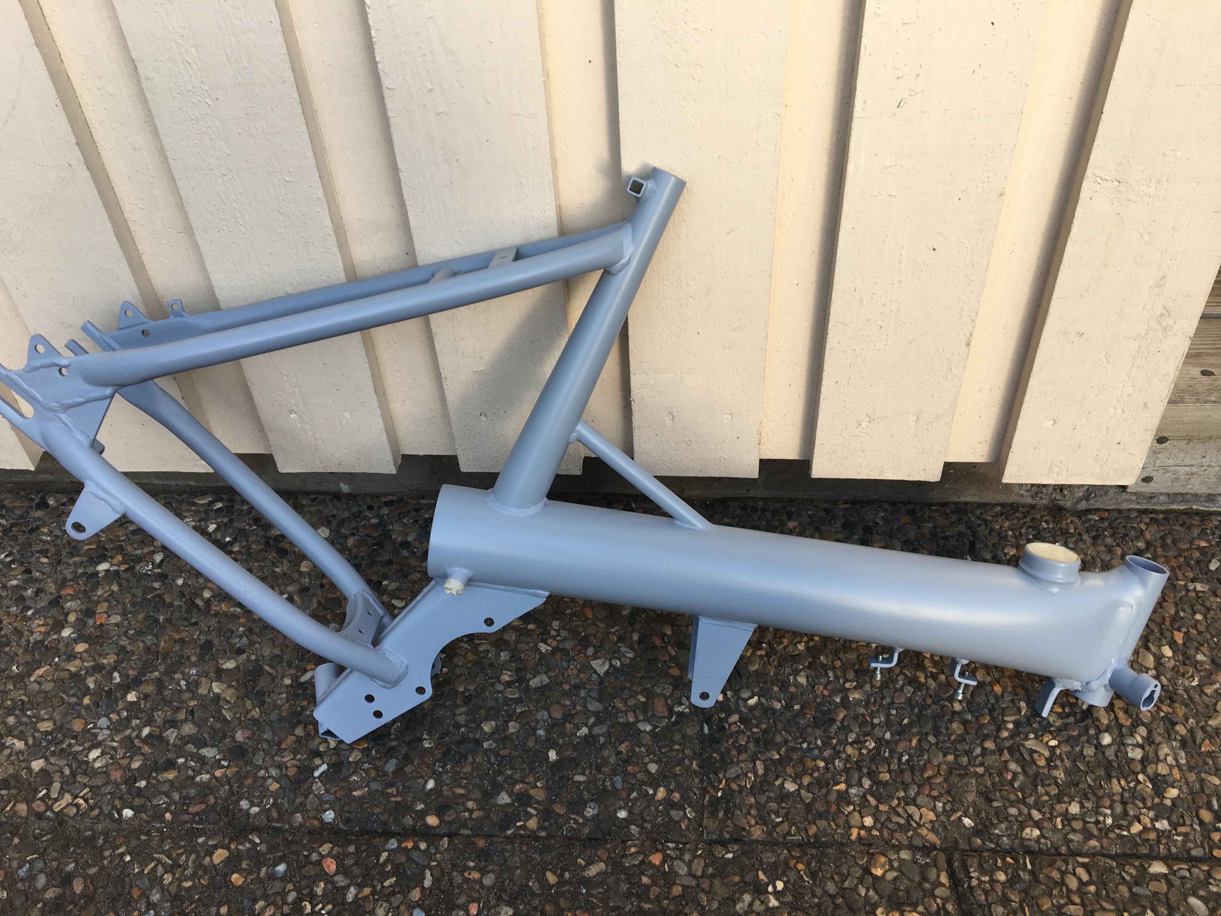

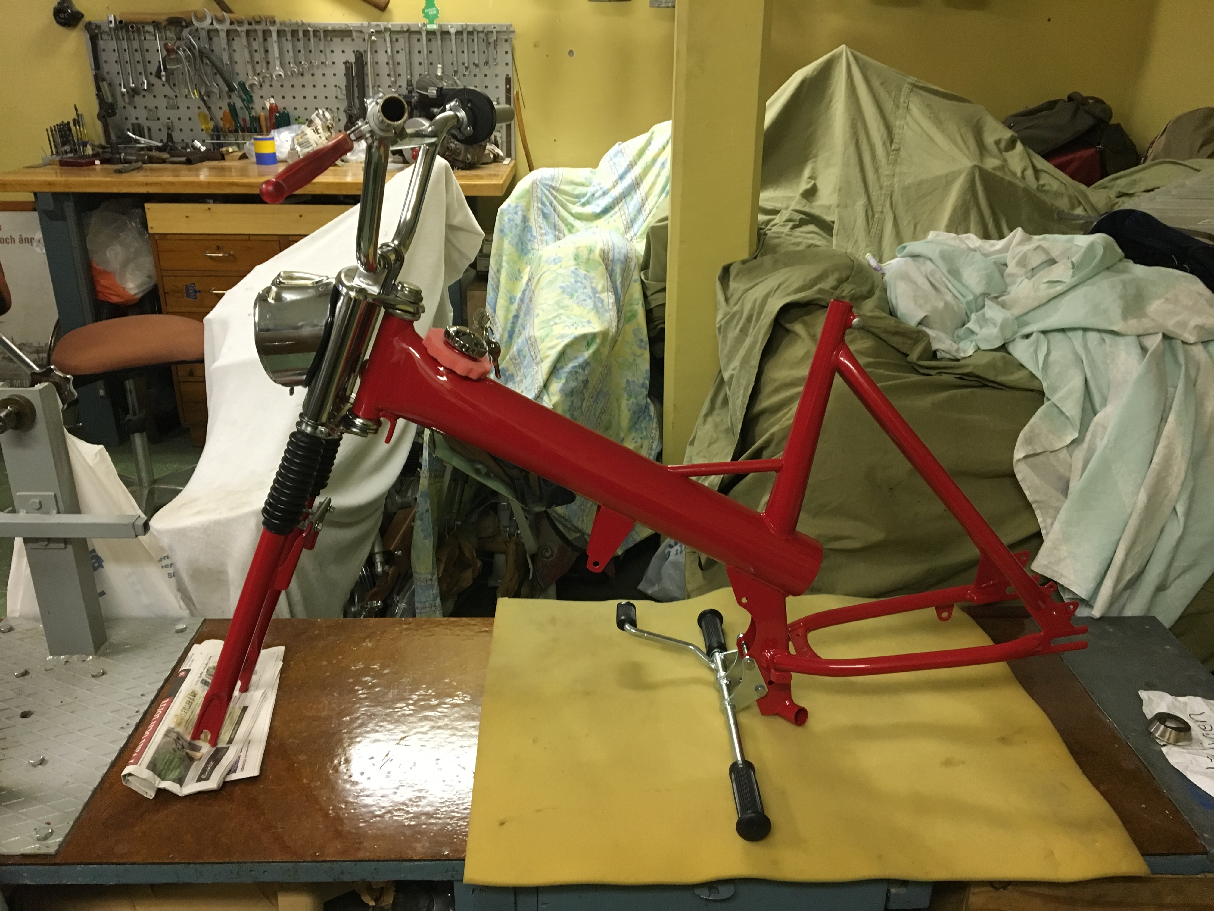

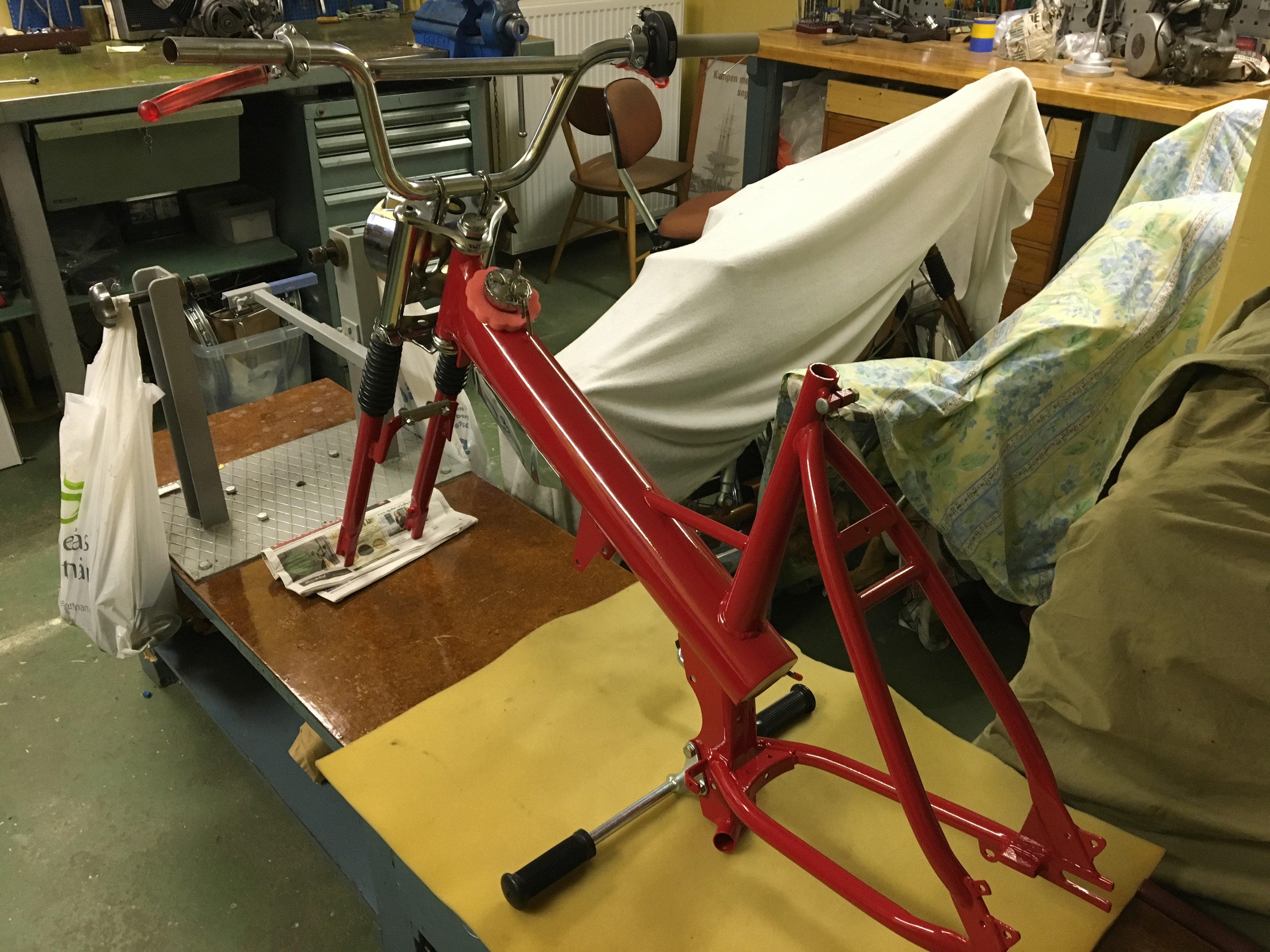

Ramen + delar har med hunnit och bli lackad i påsk, tanken var först och lacka den i samma röda som är orginal på 50ss B.la, men sedan ändra jag mig och tänkte lacka i röd Metallic lack på jobbet, men jag vet hur jäkla snygg solid röd är i rätt kulör med kromade delar.. Så tillslut blev det Volvo 850R T-röd. Otroligt fin färg som jag alltid gillat. Och nu med facit i hand så ångrar jag mig inte en sekund! Sicken lyster. 8)
Så nu är idén att köra med rött,krom,mattsvarta delar, tror det kommer bli snyggt :P
Och som jag nämnt innan blir det ingen orginal 1239a så rostfria skärmar kommer det att bli, lutar åt nytillverkade mamba skärmar då dem är ohålade och jag kan göra hålen efter ram och pakethållare samt baklykta hur jag vill. Får hoppas att dem går att passa in på Compact gaffeln samt sitter bra i ramen.. :oops: Så några orginal 16" hjul blir det inte heller utan 15" Radaelli fälgar med de grova ekrarna för de håller bättre samt Leleu 100mm nav. Hade NOS kompletta fälgar, så blev till och polera upp naven lite bara.. Bara det roligaste kvar, Ekring och riktning cocos_acc.gif

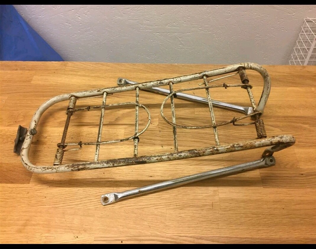

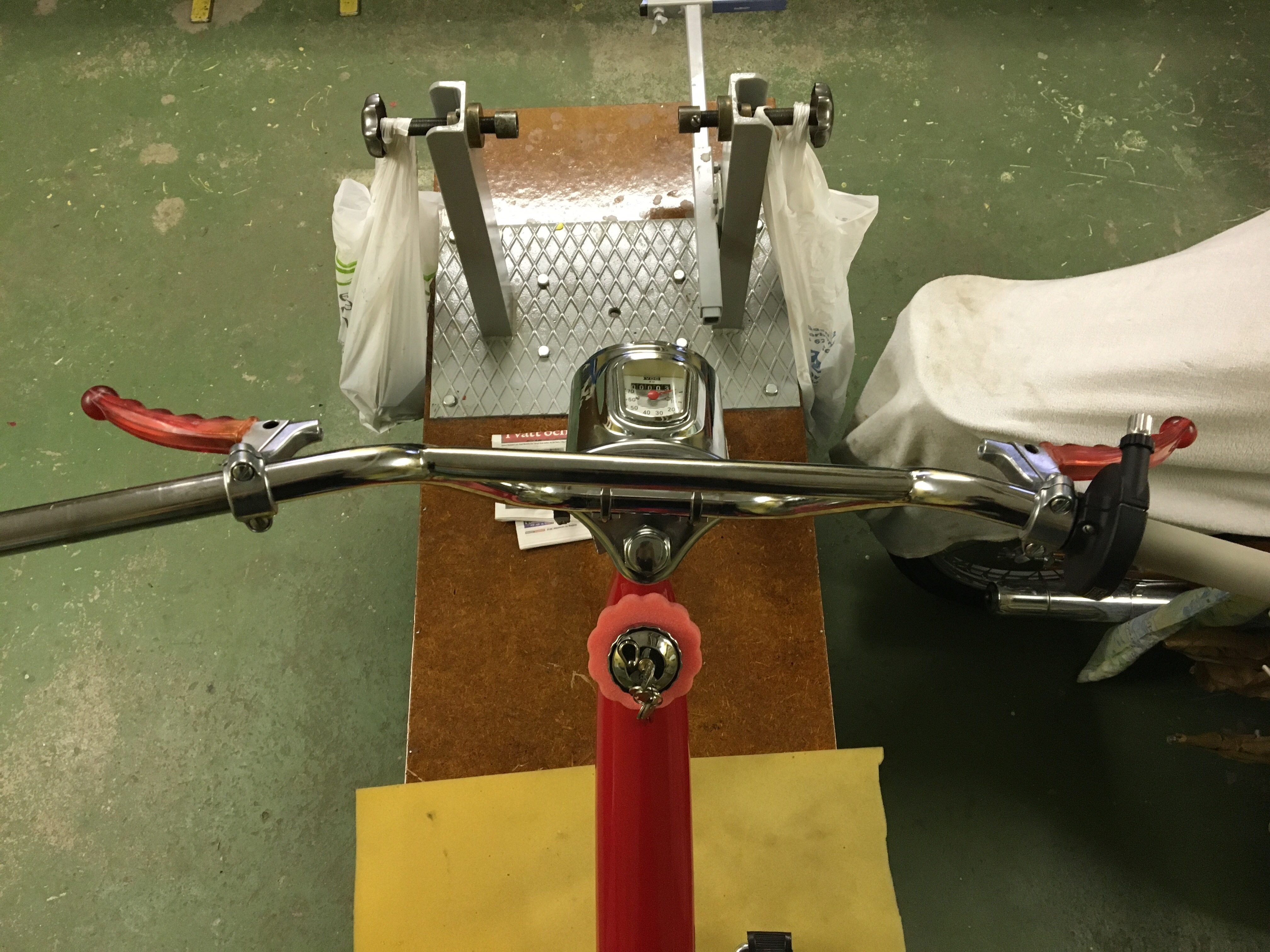

Funderat fram och tillbaks med det här med skärmar och pakethållare, först luta det åt att använda mina Nos Compact skärmar och pakethållare men tycker det är synd och sabba dem med nya hål bla. Och vill helst använda dem hål och fästen det är på ramen för pakethållare. Sneglat lite på Orginal 1239 pakethållare och den fyrkantiga som post/pack mopederna har men tillslut blev det en med kromade fästen istället, vilket passar in otroligt bra på bygget :oops:
Den här hemma orginal på Stummis så passform är ju likadan. Kommer bli perfa tror jag.

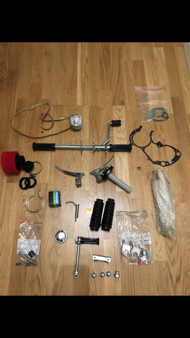

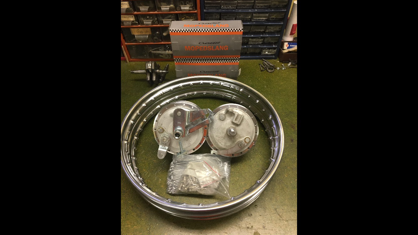

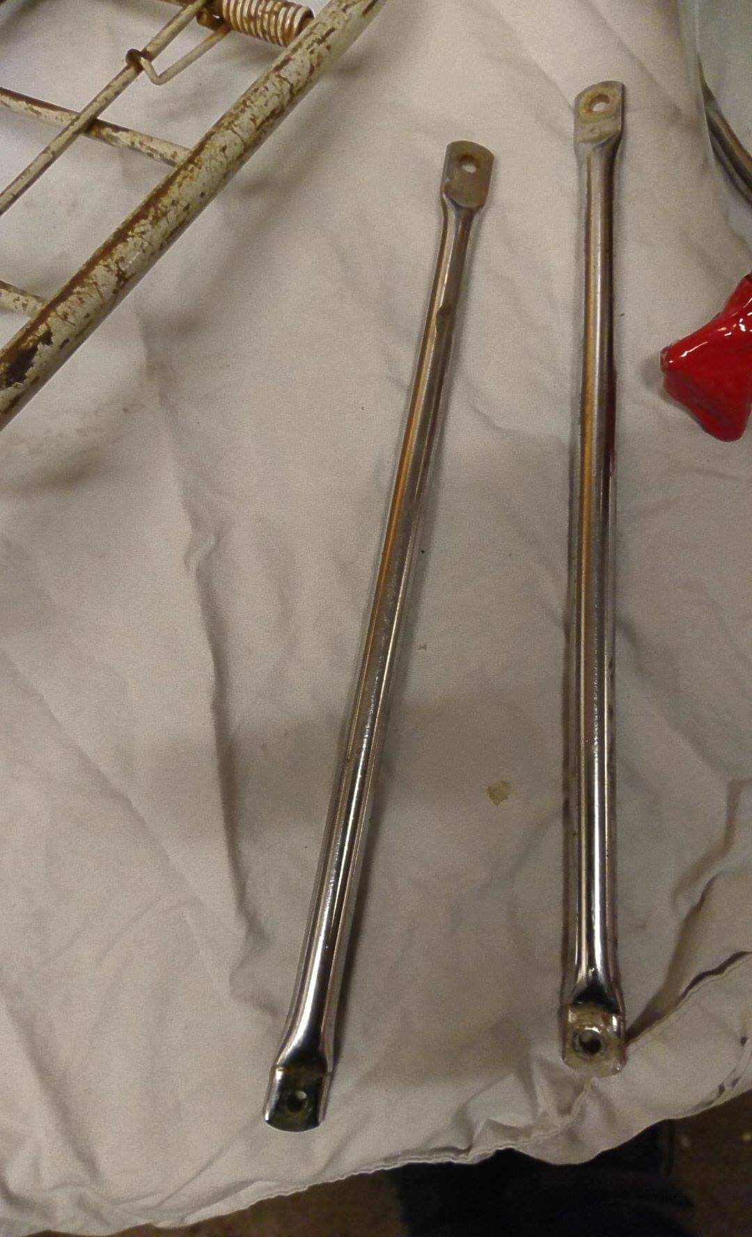

Fått inhandlat ett par lådor NOS delar i helgen till framtida projekt och nuvarande, lite av de skall jag använda till 1239an.. en del är med på bilden.. har även varit iväg på marknad och lite internet shopping har bidragit med en hel del saker till bygget, när man funderar länge på vad man skall ha för saker på bygget och dem dyker upp, ja då tvekar man inte.. :wink: mistick_yes.gif
Delar till 1239an, nu skall jag bara finna tid för ihopmontering av ramen, motorn tar jag sist. :D

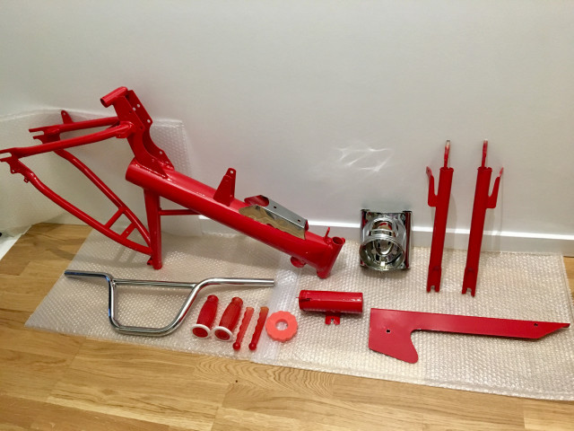

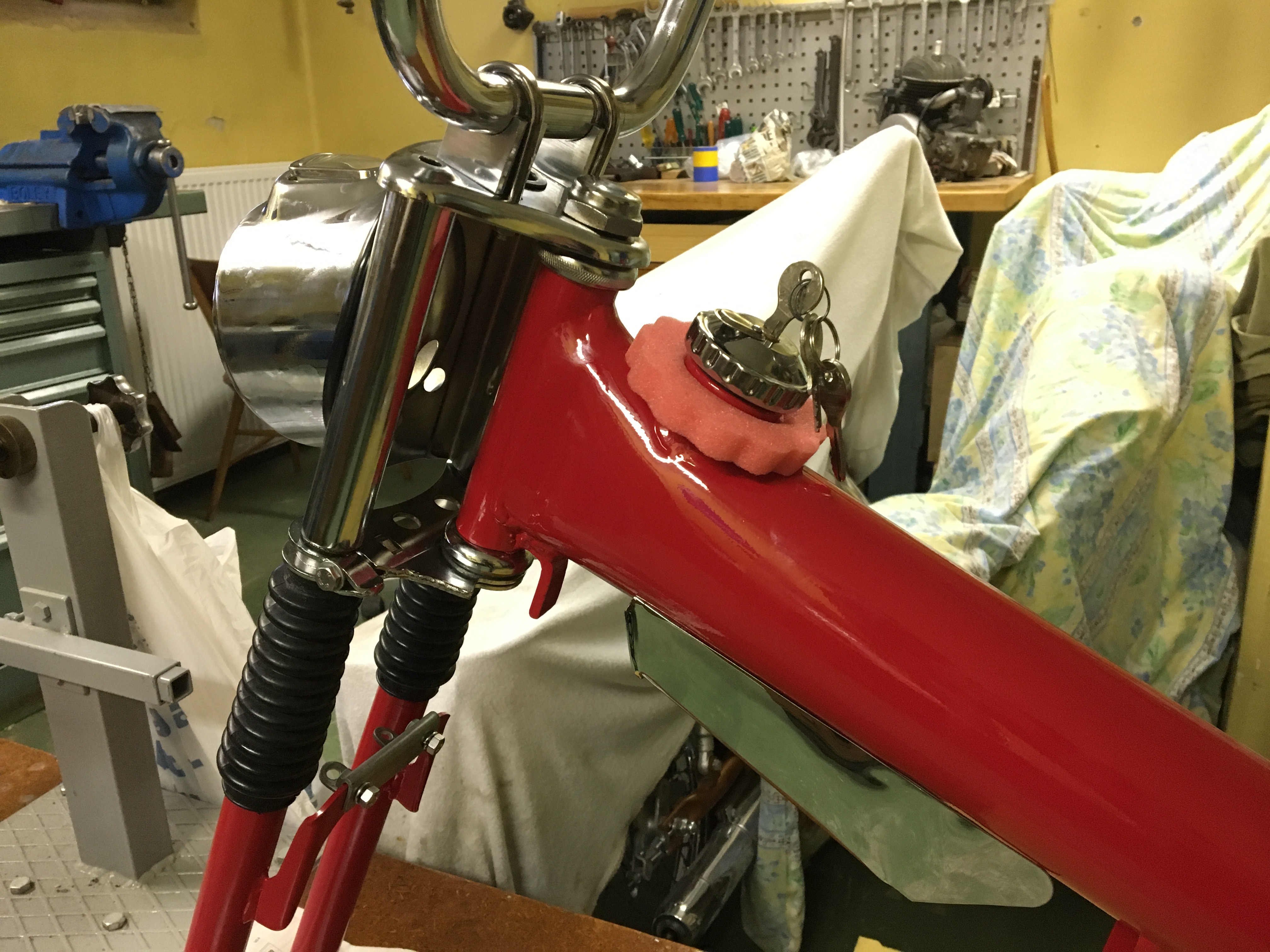

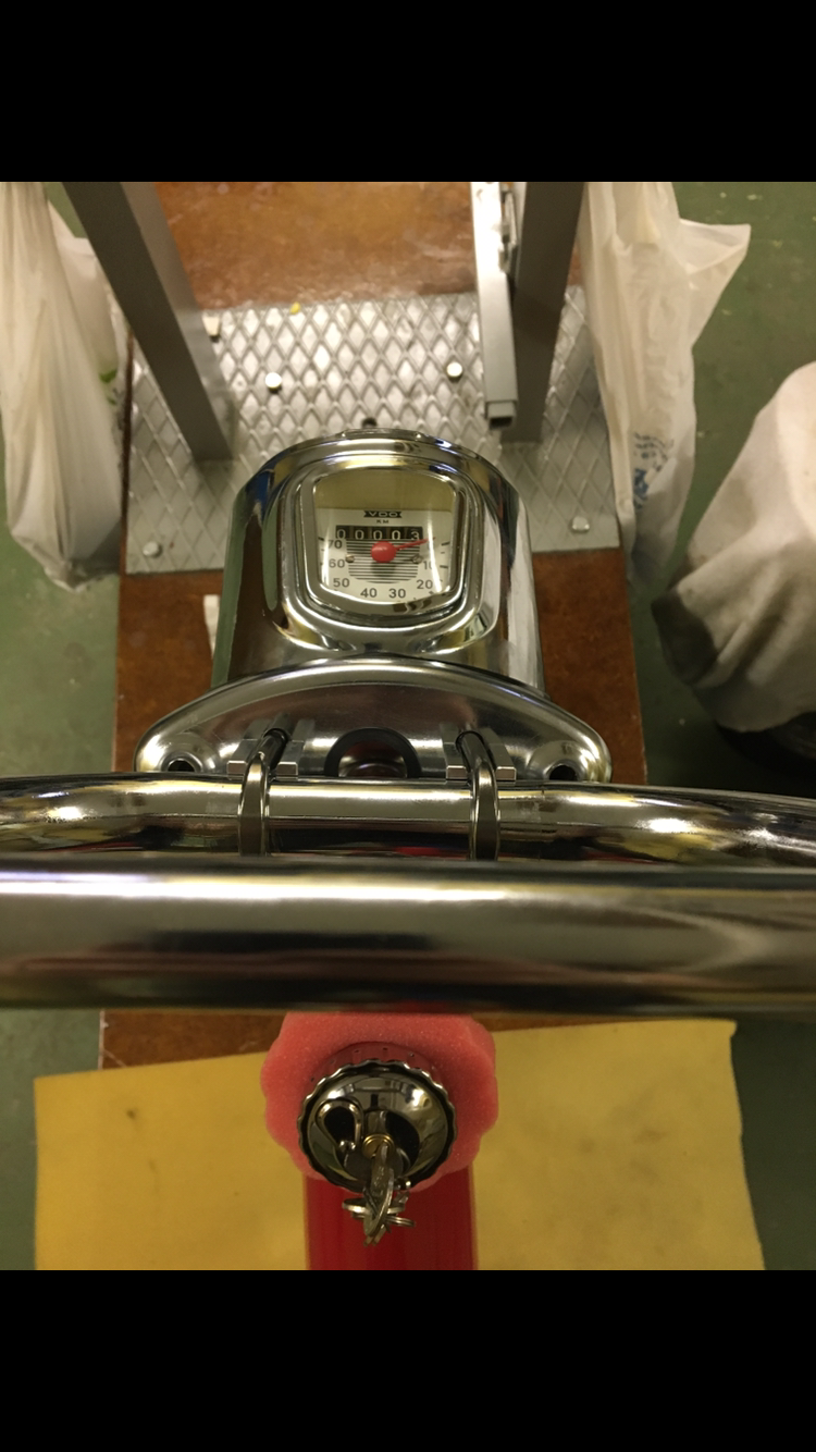

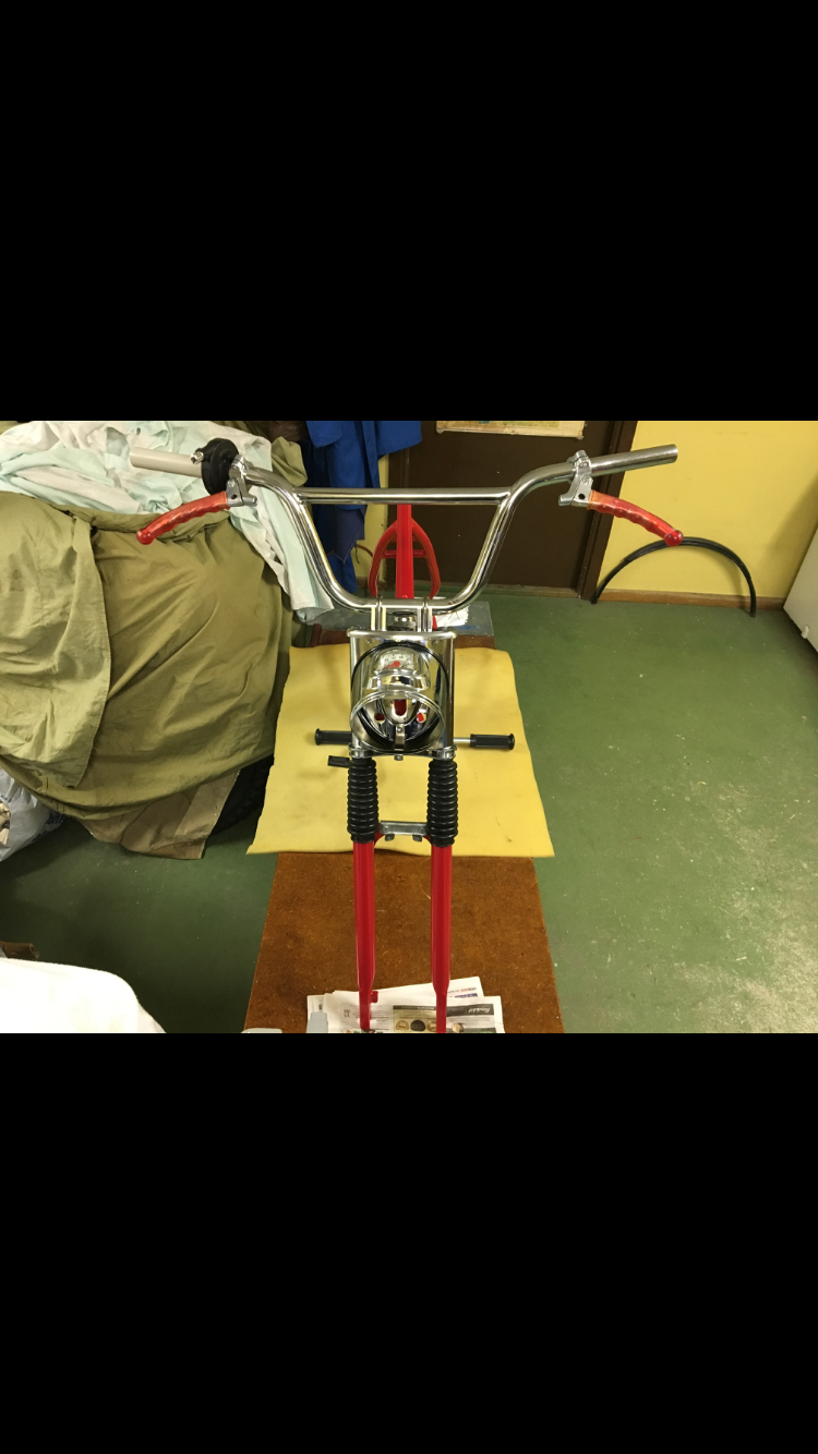

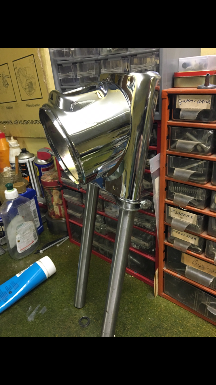

Full rulle här hemma med och bygga trallgolv innan värmen kommer så har blivit snålt med tid till mopeden mer än inköp av delar, men fick äntligen gjort lite efter jobbet idag, montering av framgaffel och provmontering av styre, handtag, styrlås montering m,m. Tror den kommer bli riktigt stilig med en gnutta race stuk :lol:
NOS gaffelrör med nykromat lykthus samt kromad gaffelkrona.
Svårt och se men Kabelhållaren under ramen är kromad också, reflekteras på bilden bara. Gör sig bra mot det röda..
Nu är vi lediga tills tisdag så förhoppningsvis blir det och montera lite dekaler och ekra lite hjul kanske om inte ölen åker fram tidigt. :roll:
