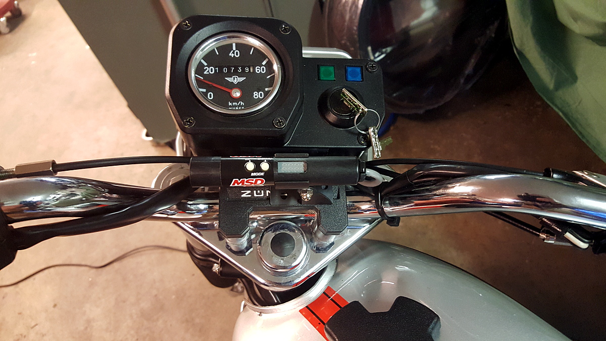

529an har fått en varvräknare med optisk växlingsindikator som fungerar bra med MVT Premium. Det tändsystemet ger två tändpulser per varv som gör att det kan vara problem att få en del varvräknare att hänga med på höga varv om de ens går att ställ in för det.

Ett litet knep för att driva instrument m.m. som kräver 12 V likströmsmatning utan att behöva ha batteri i moppen. Det fungerar om man använder batterianslutningen på regulatorn och kopplar en 4000 uF elektrolytkondensator mellan den anslutningen och jord. Utan kondensator pendlar spänningen mellan 12V och 0 V genom att regulatorn bara ger s.k. halvvågslikriktning.
