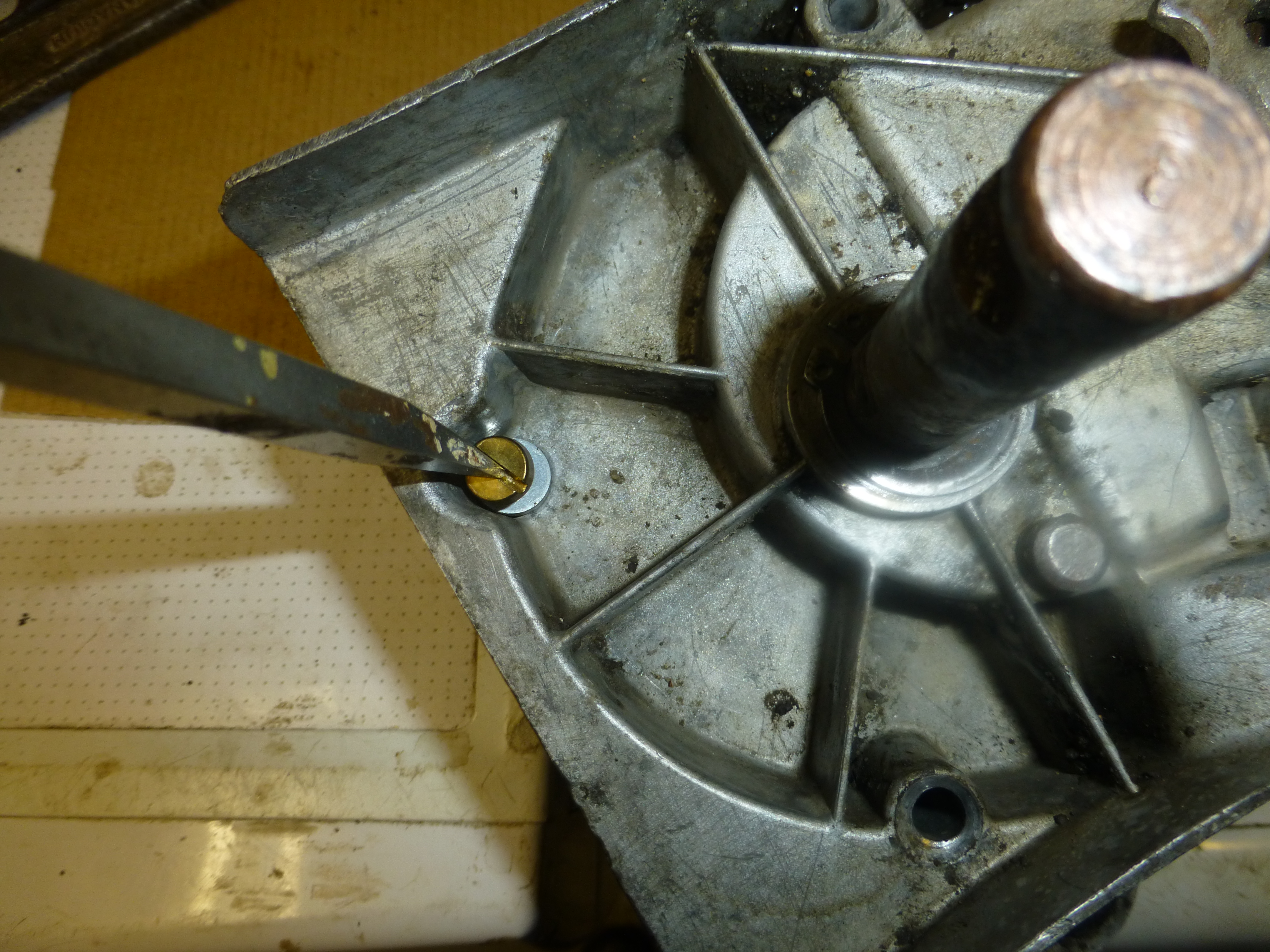

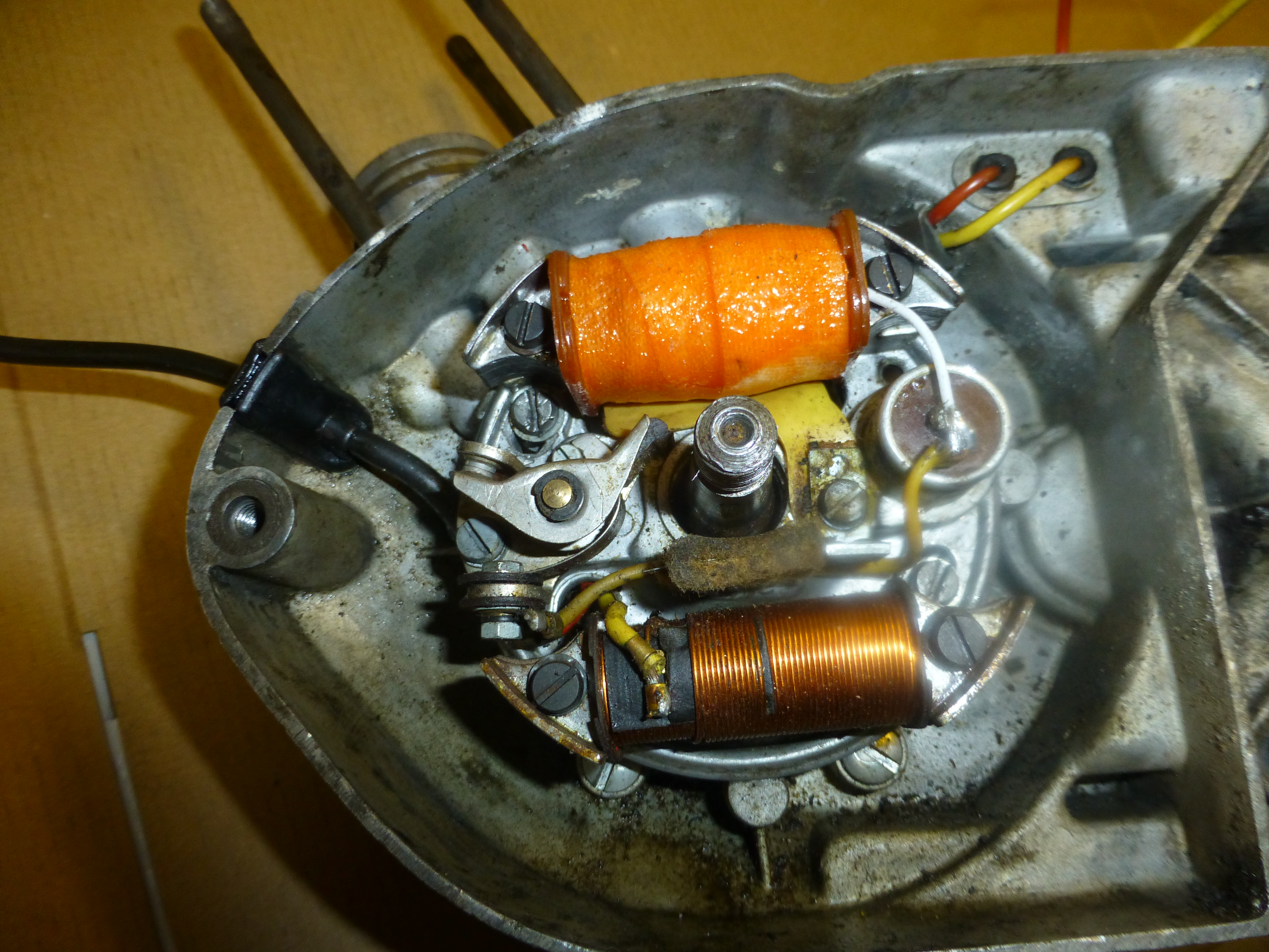

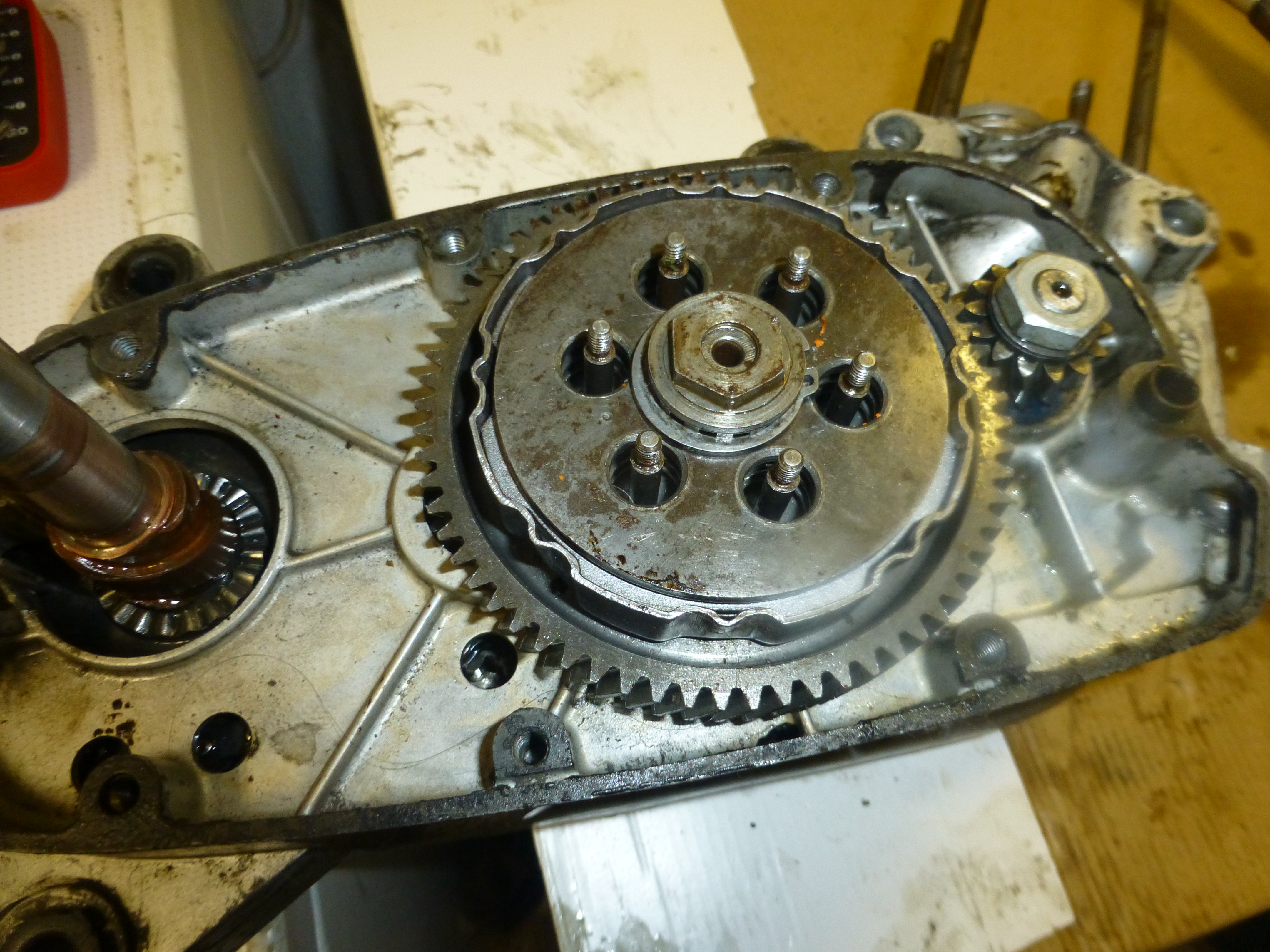

Jag tar alltid massa bilder när jag river isär, bra om man blir tveksam när grejorna skall ihop igen...Plockade bort svänghjul och tändplatta för att komma åt skruvarna som ligger dolda bakom, slagskruvmejsel tycker jag är bra att ha när skruvarna sitter som berget som här. Ger bra grepp och slinter inte även om man bara slår en gång per skruv för att mjuka upp den lite.

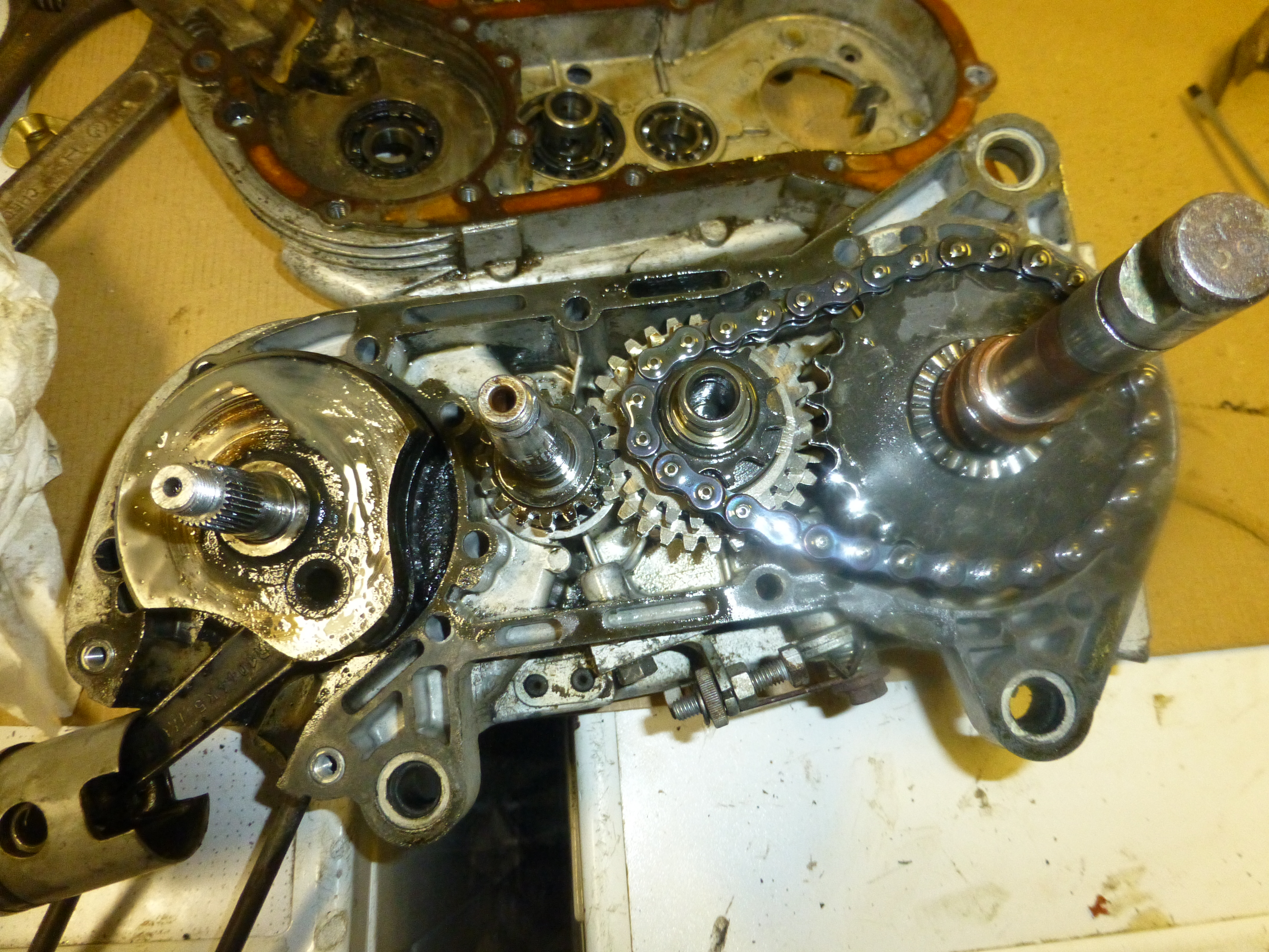

. För att få isär skruvar jag i en lång skruv i motorns båda ändar och knackar växelvis på dem så kryper den snällt isär utan brytmärken.
Så kommer jag äntligen åt låsningen för kopplingskorgen.

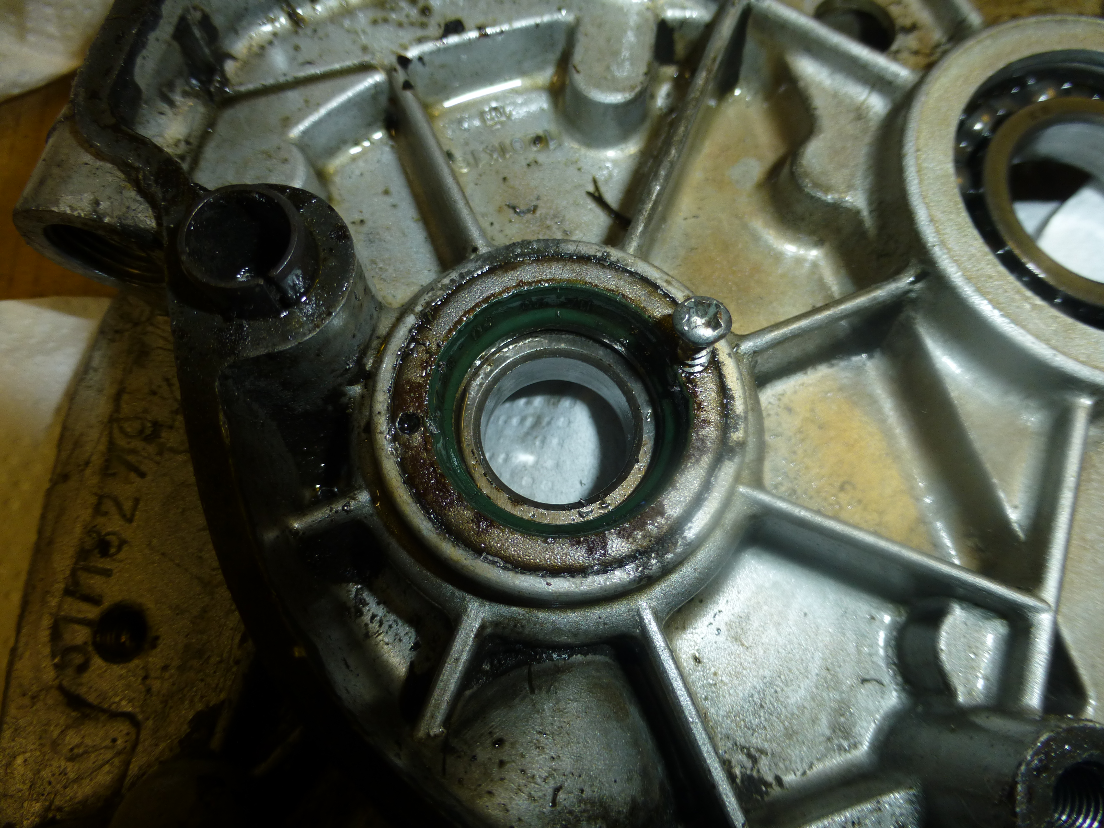

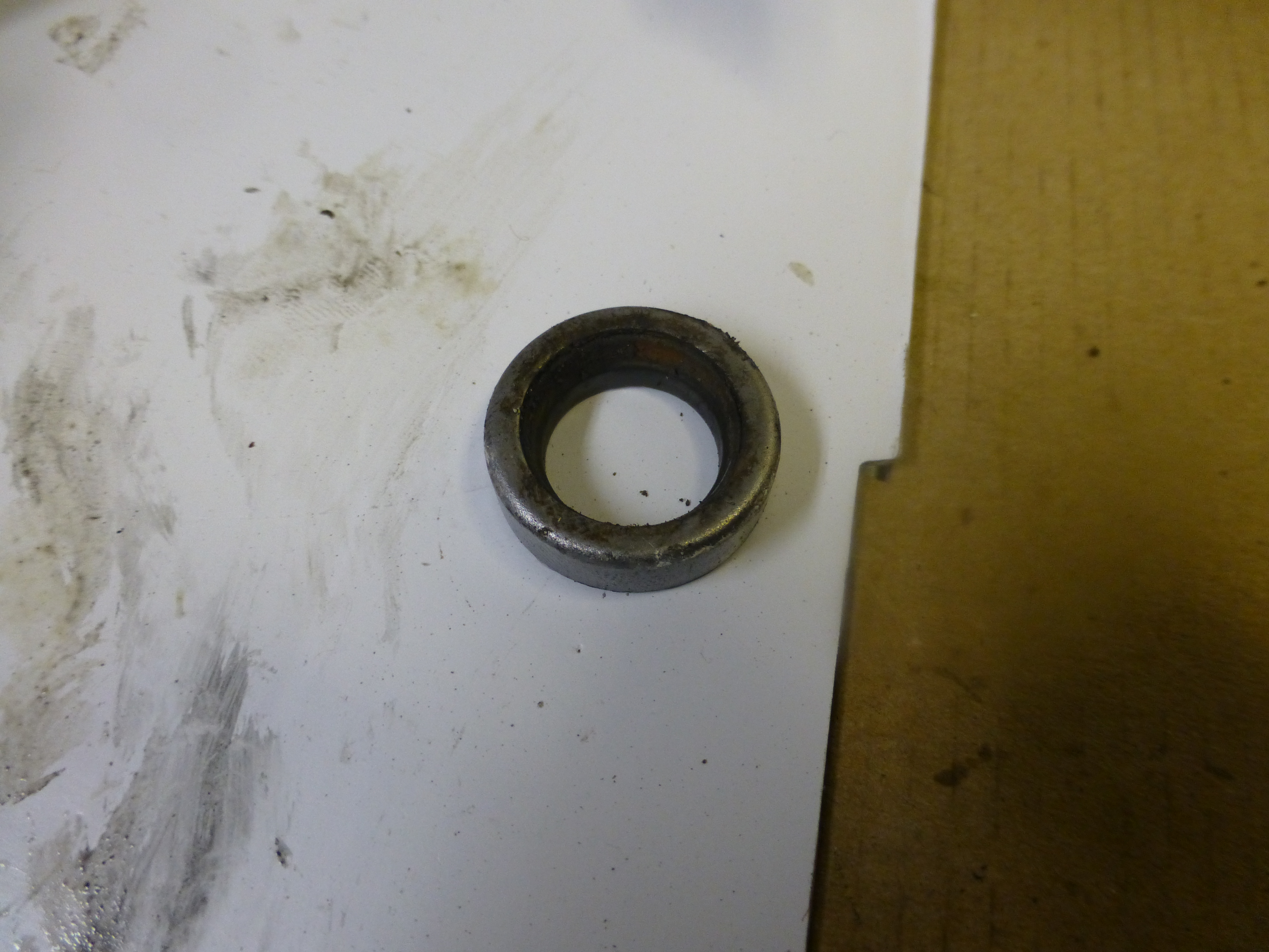

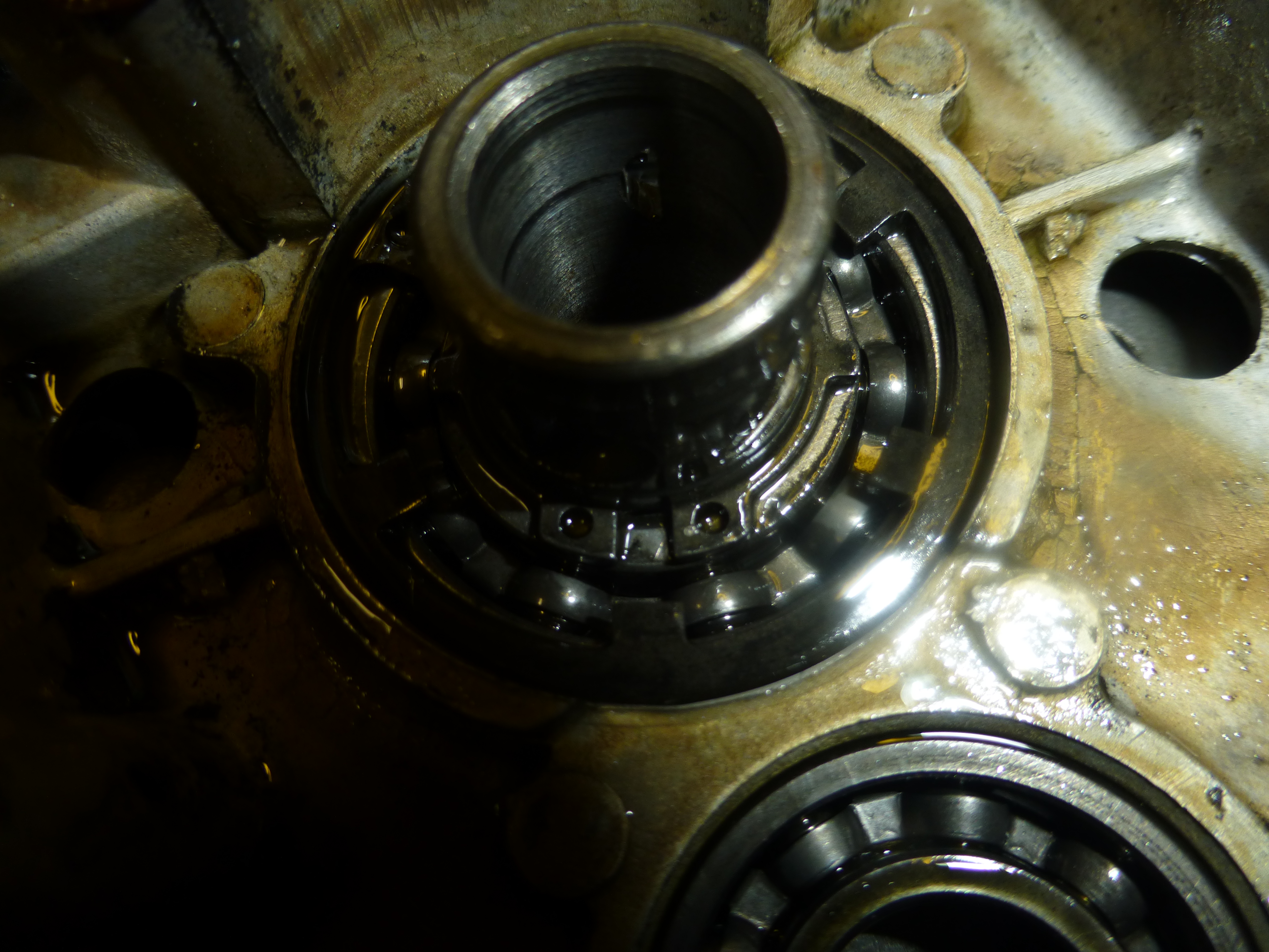

Så var det dags att dra ut gamla tätningen, borrade två små hål och satte i plåtskruvar och lirkade ur den.
. Alla lager verkar vara fina så det ser inte ut som så mycket behöver bytas.

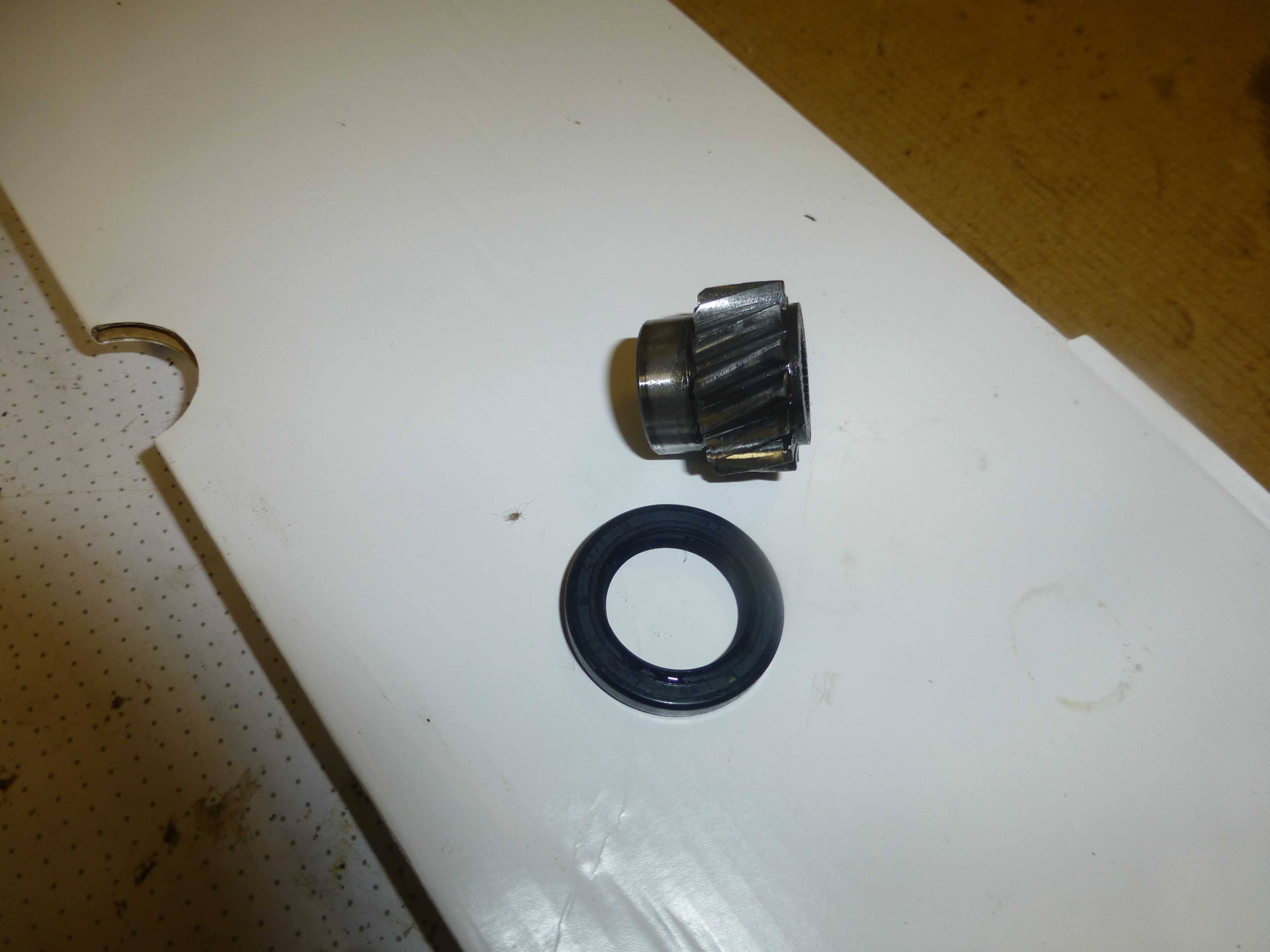

Dagens arbetsinsats . Plockat ur andra sidans tätning, hård som bakelit den också men det får man väl räkna med efter mer än 60 år.
Drivsidans packbox är lite ovanlig då den tätar mot en ansats på drevet och inte mot vevaxeln.
. Annars är jag imponerad av konstruktionen och kvalitet i dessa motorer. Börjat montera ihop den nu.

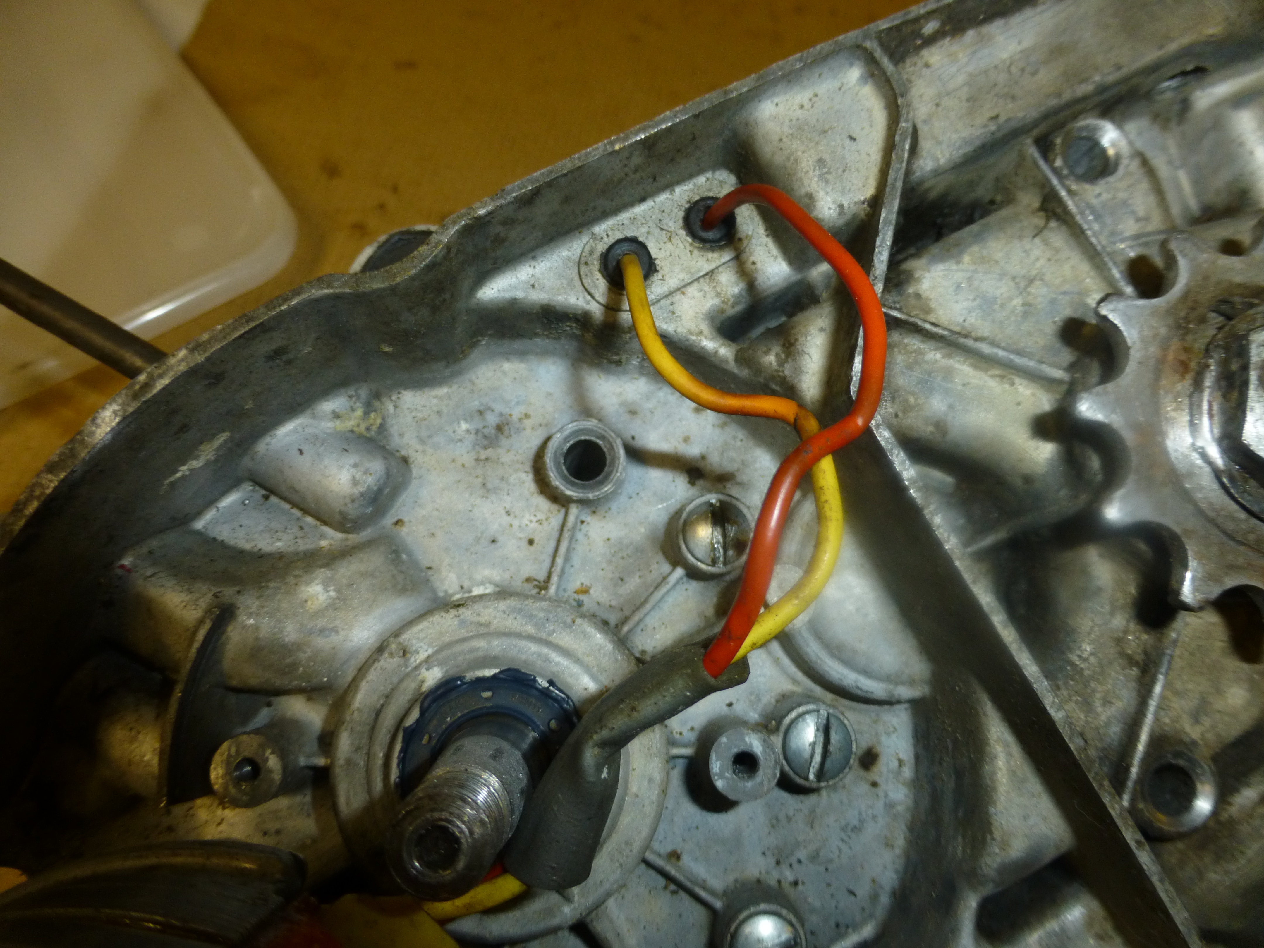

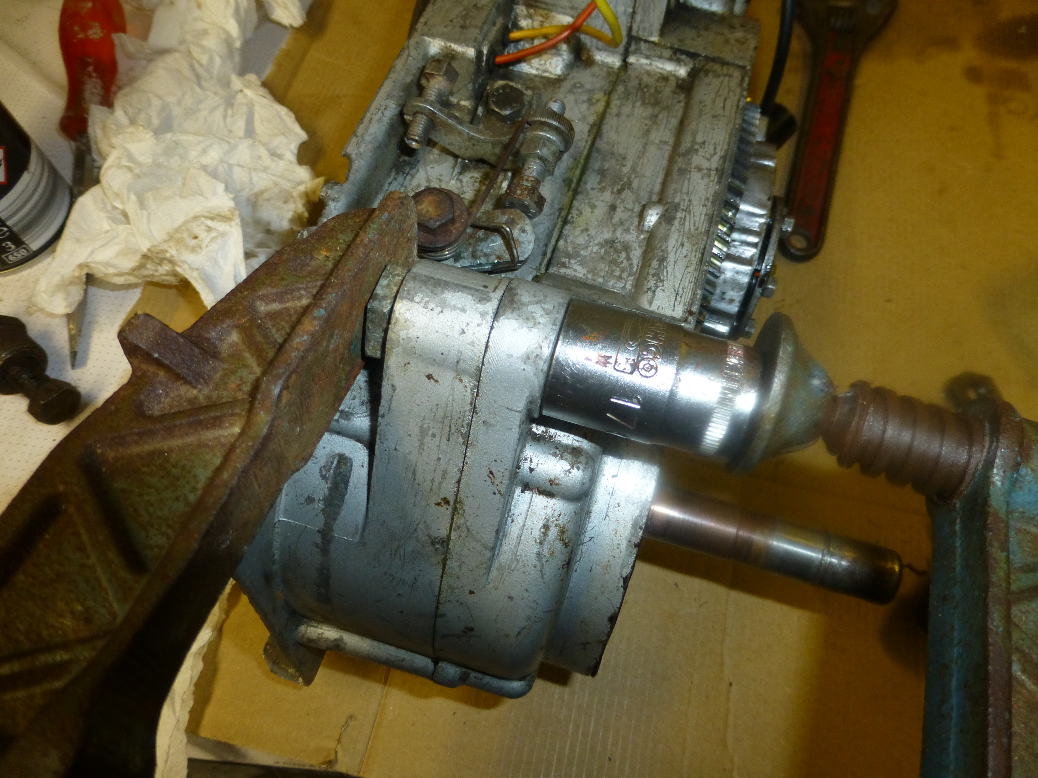

Åter monteringen fortsätter. använde enklast möjliga metod, tving och hylsa när jag åter monterar motor upphängningens gummi hylsor.

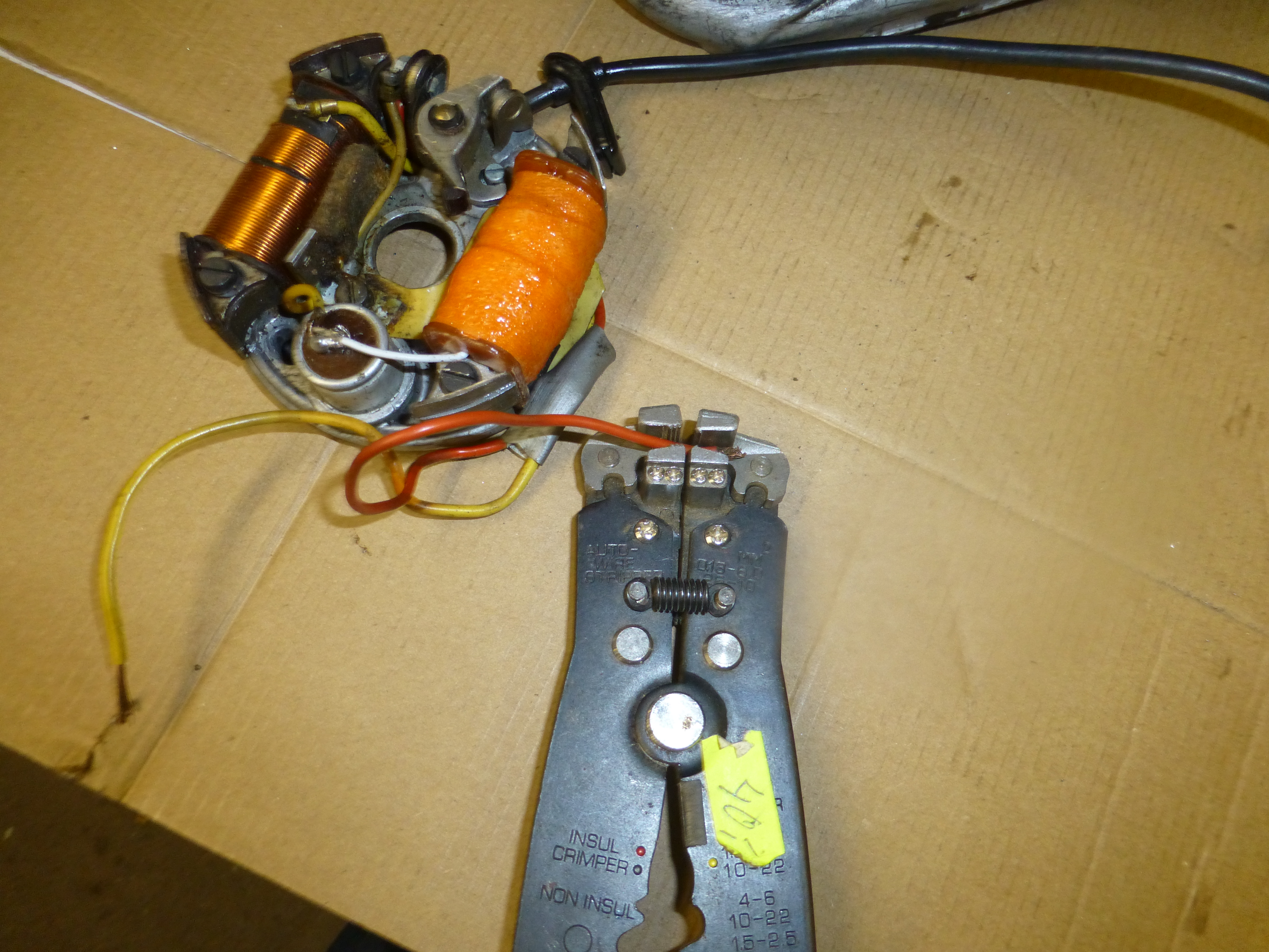

Gillar hur det ör gummi tätningar för varje kabel ut från ljus spolen.
Använder skaltång på kablarna då det behövs fina ändar när kablarna skall dras genom gummi bussningarna.

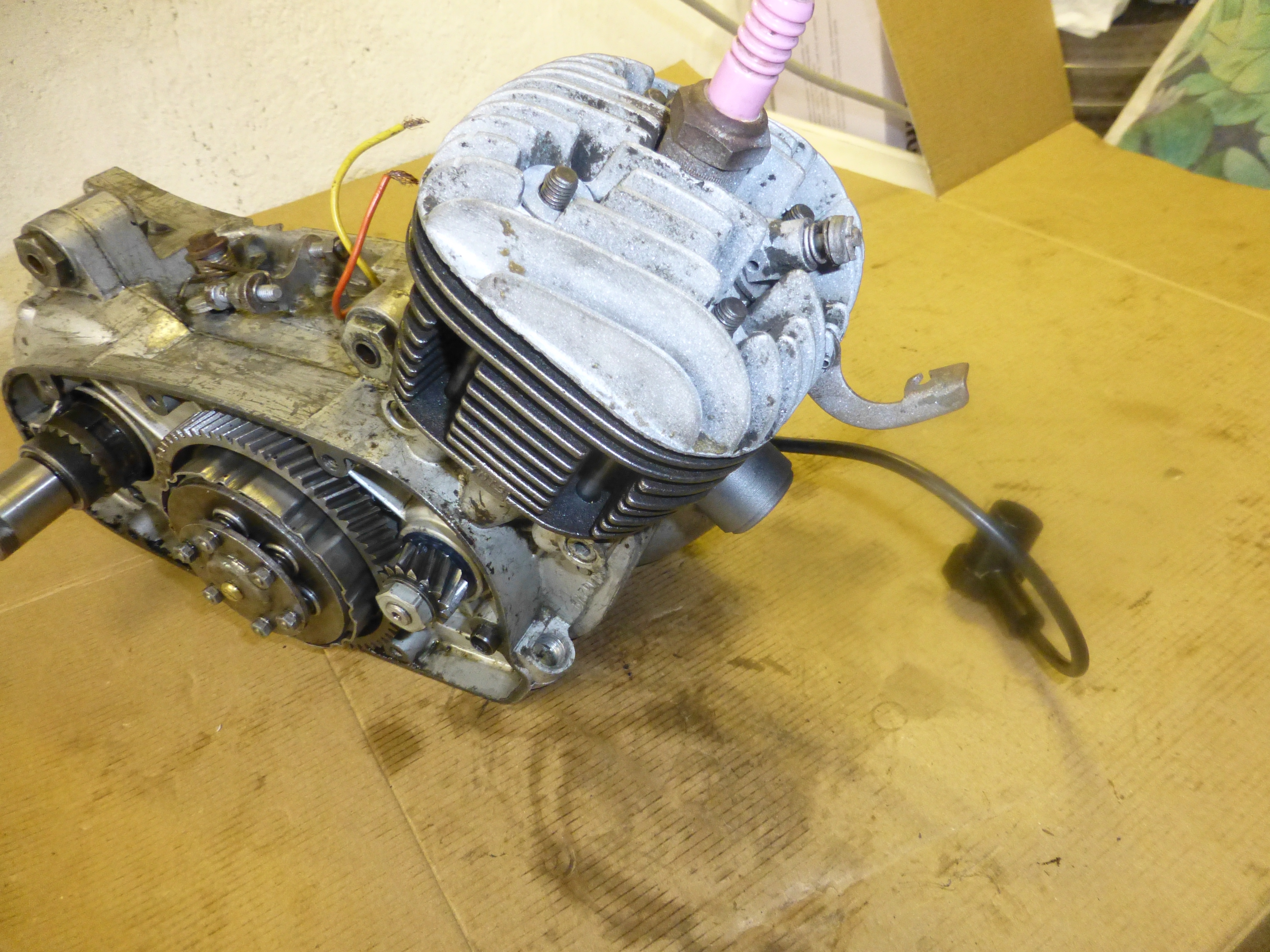

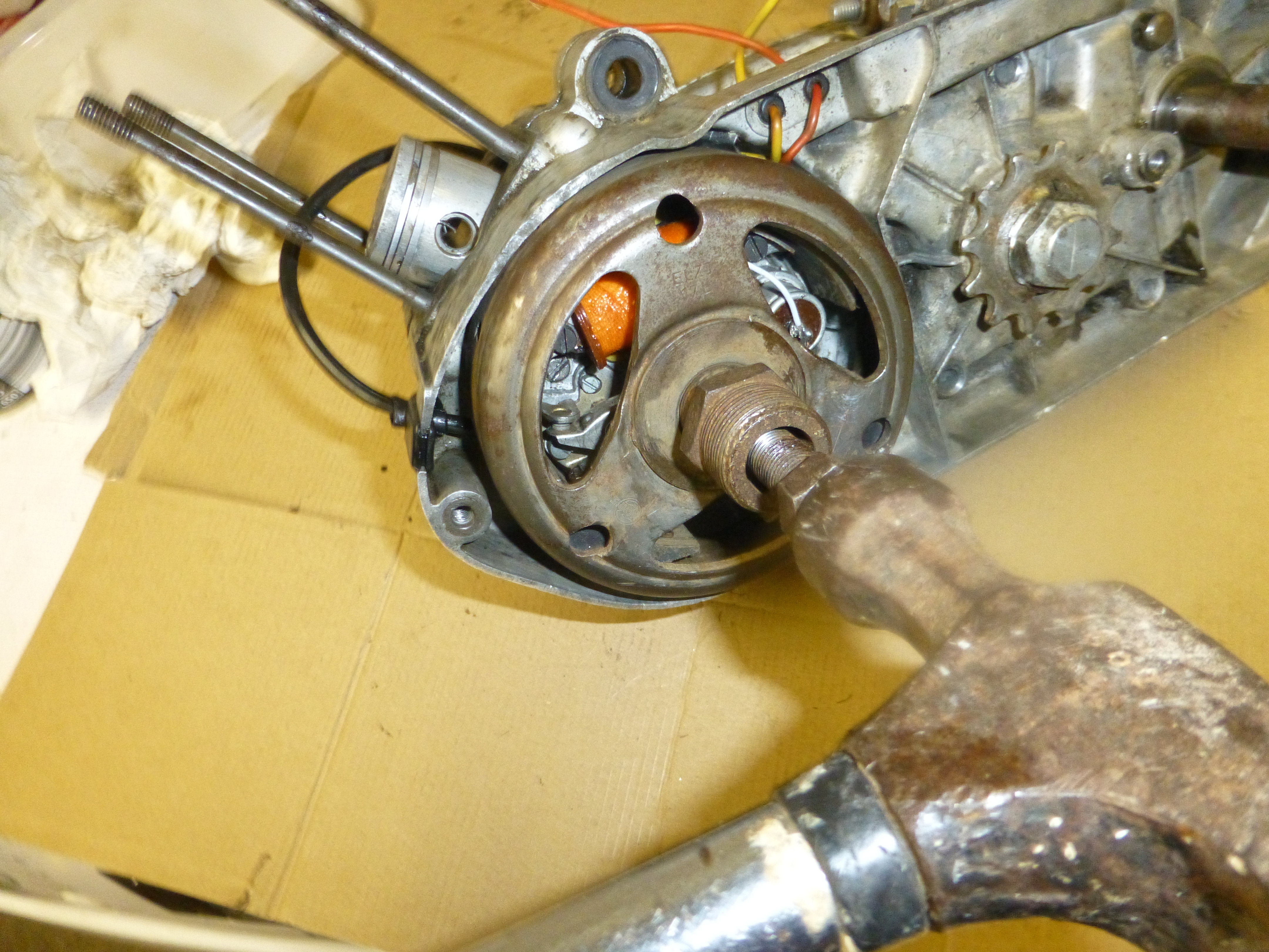

Väntar nu på packnings sats och en tysk cylinder, ville inte fila på den fina Svenska. Motorn var ju trött innan men det fixade nog bytena av vevaxeltätningarna men jag tar inga chanser :) Så tändinställningen med lampa får vänta tills dess. Svänghjulet är knackat på plats med hjälp av avdragaren så det skall nog inte rubba sig när jag drar åt om allt stämmer.

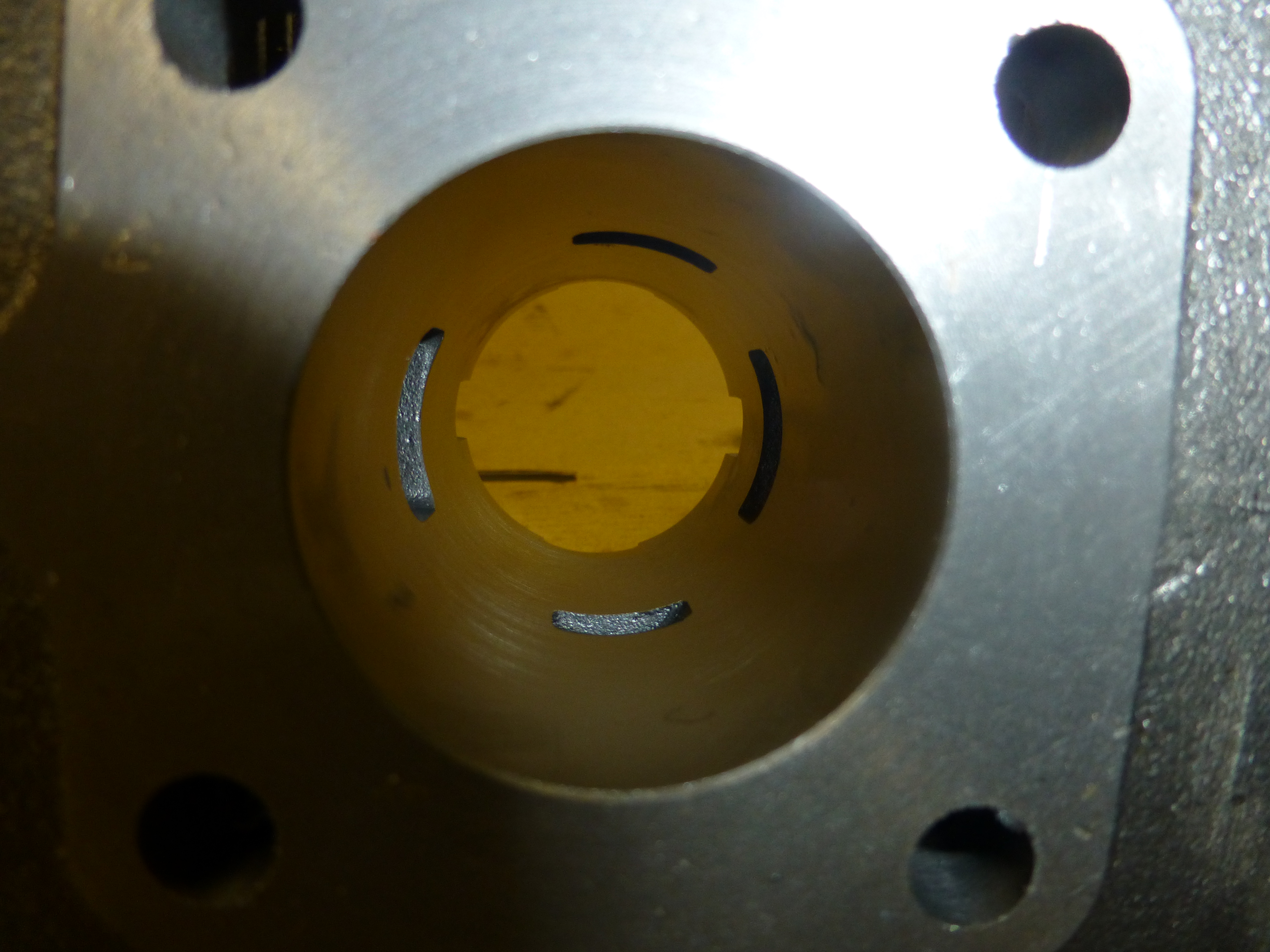

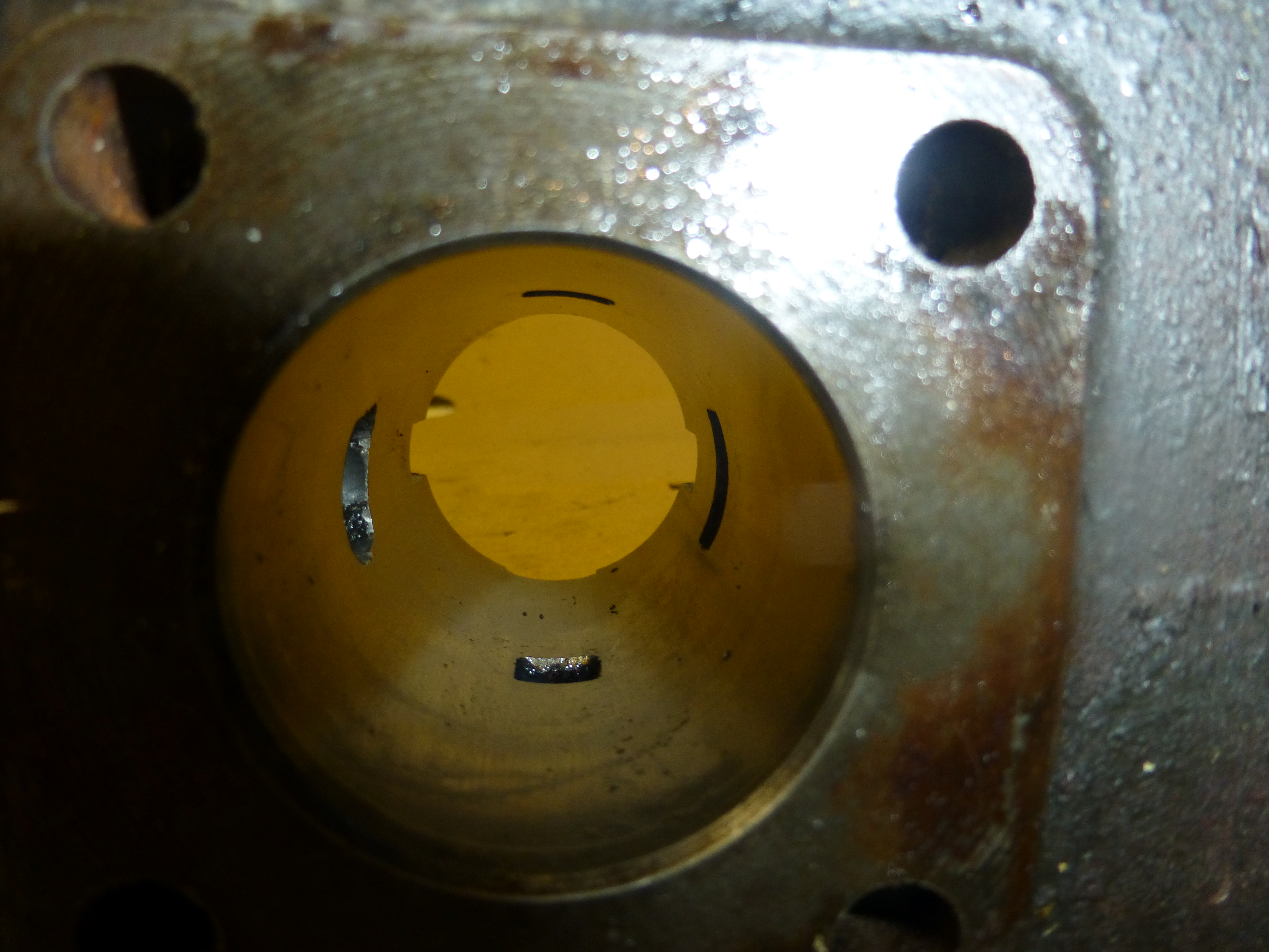

Fått packnings sats och cylindre i dag. Så motorn kan sättas ihop igen. Jag återanvände ju blockpackningen då den var ok och de nya är tunnare så det fanns risk att det behövdes shimsas om då. Skillnaden mellan Tysk och Svensk cylinder.
. Går att få ut mycket mer av den Tyska cylindern men jag är bara ute efter lite mer ork. Motorn börjar ta for igen.

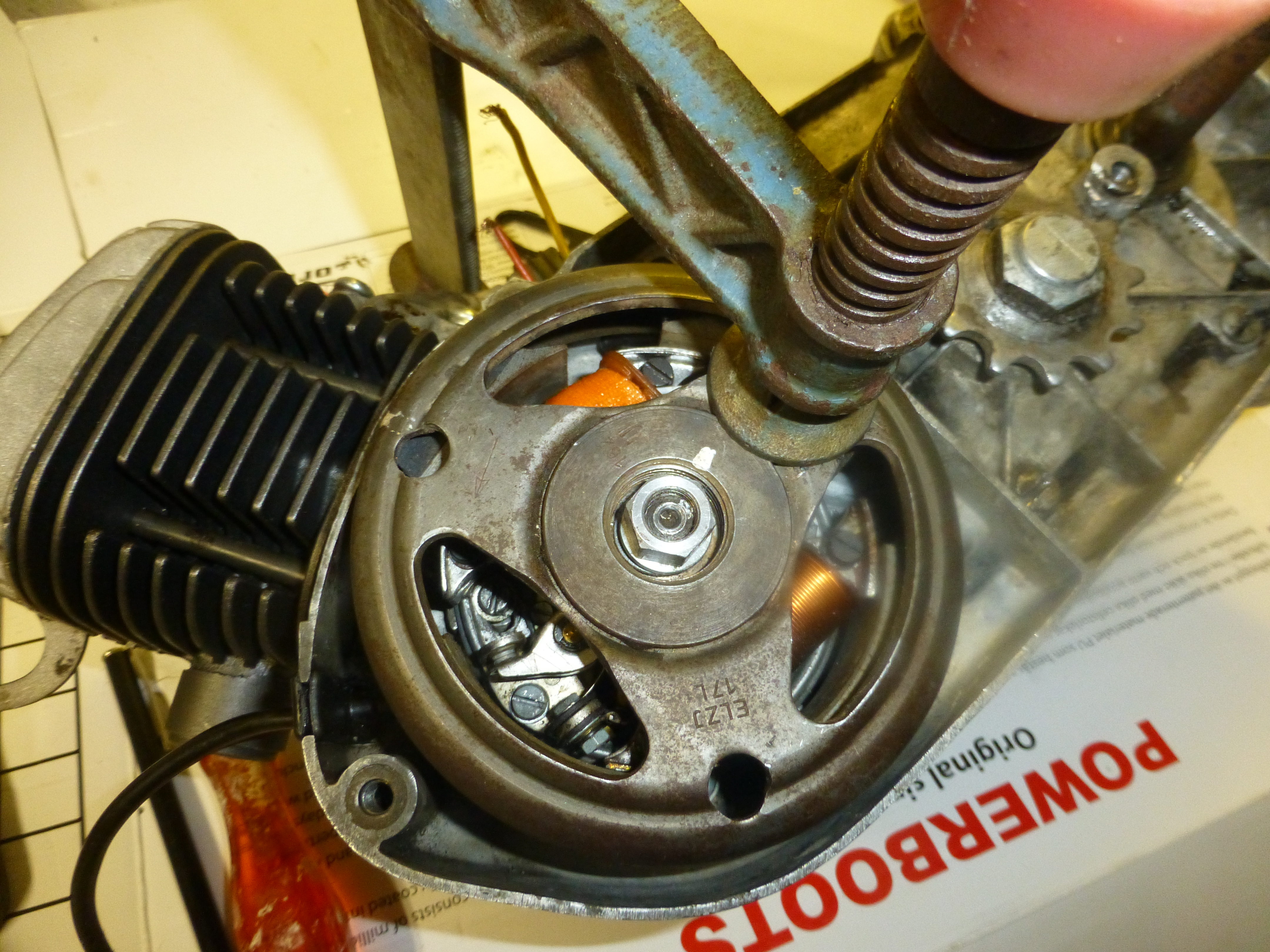

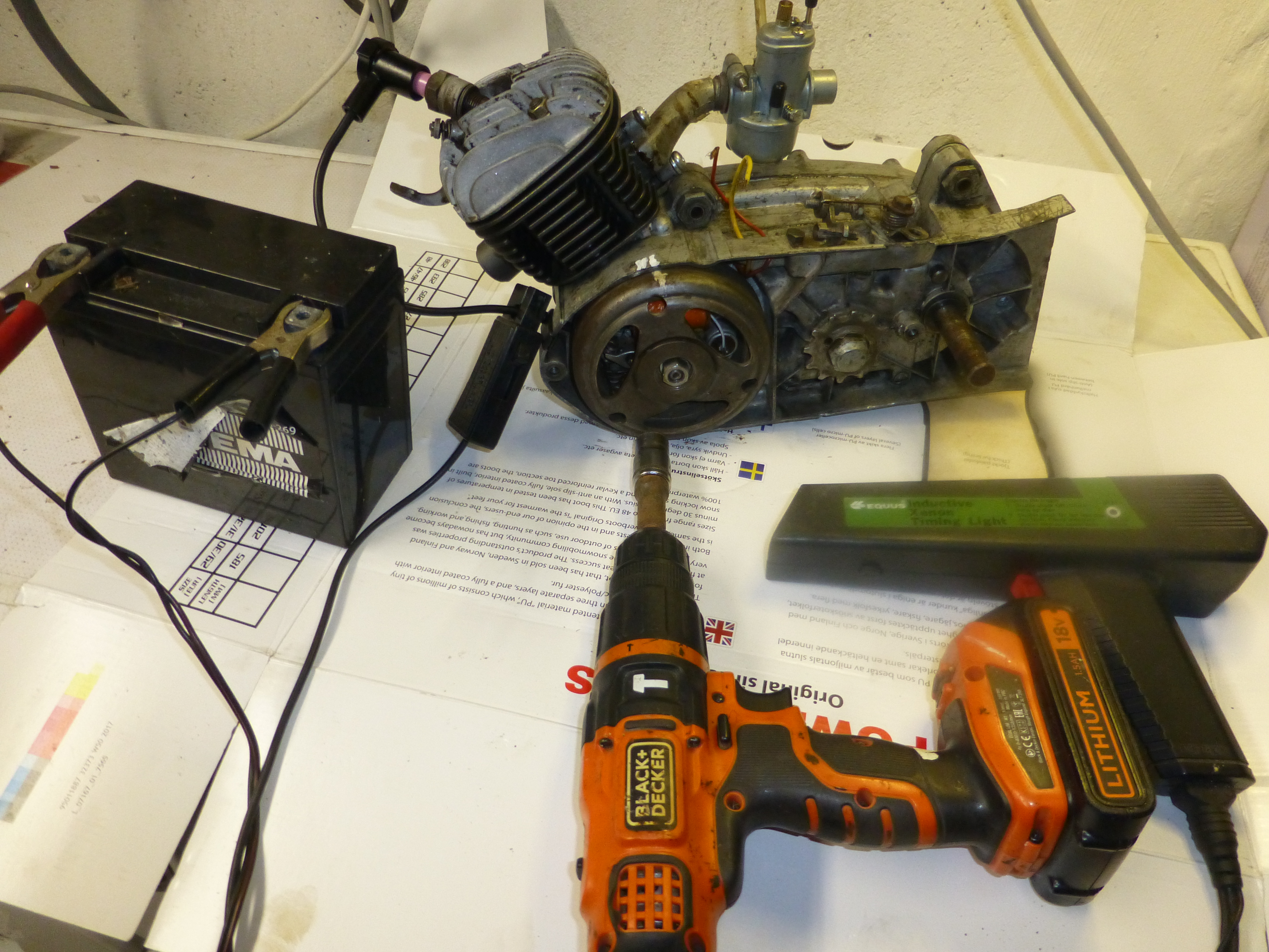

Dags att ställa tändningen. Enda raka anser jag är att inställa med lampa så här är uppsättningen jag andvänder.
Visade sig att förändringen på 2,2 mm var eftersändning på lika mycket :? Så jag fick flytta märkningen och lossa svänghjulet igen, tändplattans justering hade jag satt i mitten och där vill jag ha den. Lossade svänghjulet och för att vara säker på att det inte skall flytta sig nät jag muttrar dess mutter spänner jag åt med en tving tills centrum muttern är dragen. Ny kontroll och nu var det perfekt :D Så hopsättningen kan fortsätta. Det är frestande att tvätta motorn med rinner och måla den men då passar den inte riktigt in i den patinerade ramen. Pensel renoverade motorer har jag sett många av... Tvärtom känns på något sätt bättre.

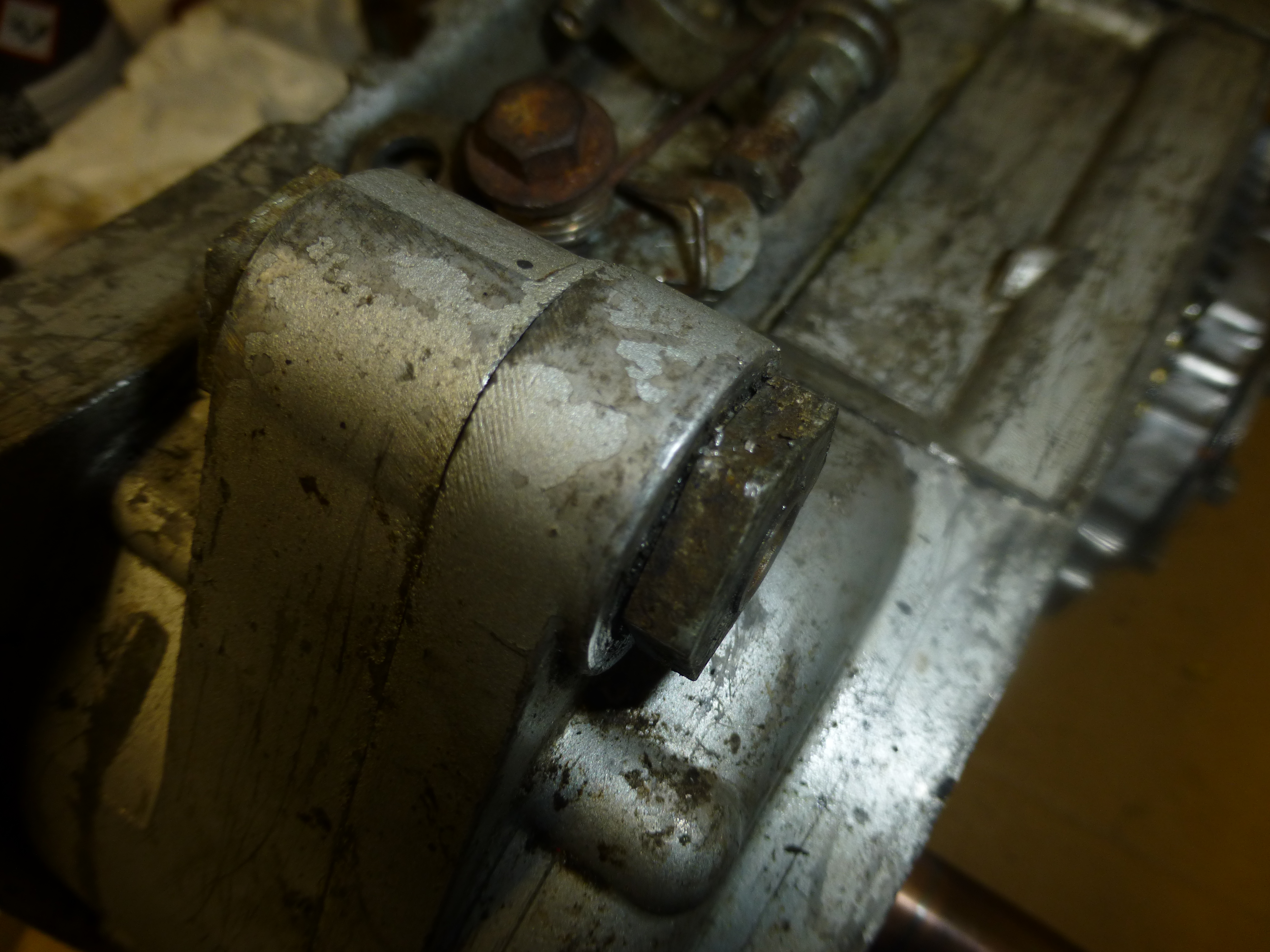

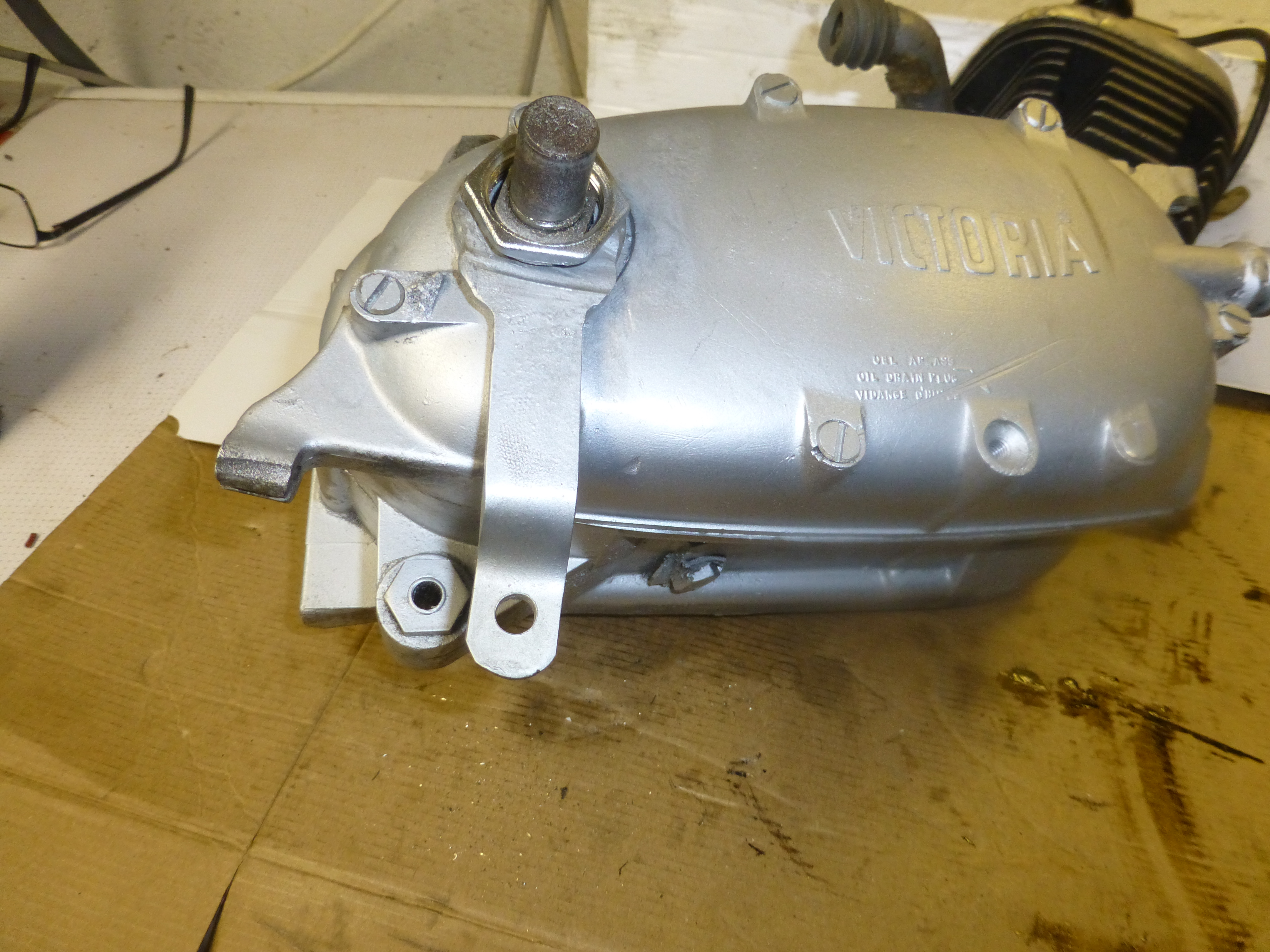

Dagens jobb var att tillverka en bromsarm för fotbromsen, den fattades tyvärr när jag köpte motorn. Litet jobb som tar lång tid!
Inlägg: 6108
Re: Rex 1957.
Tillverkat en bromsarm och muttern som håller den på plats samt fyllt på olja igen. Klart att sätta tillbaka i ramen igen :D

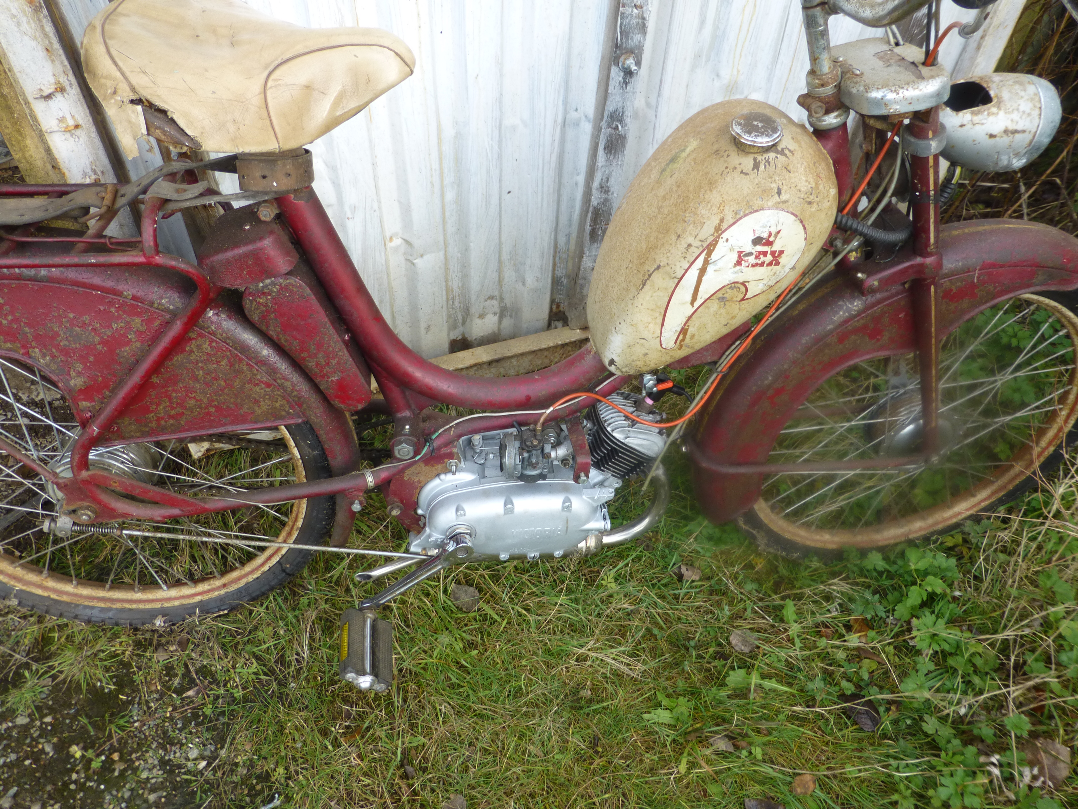

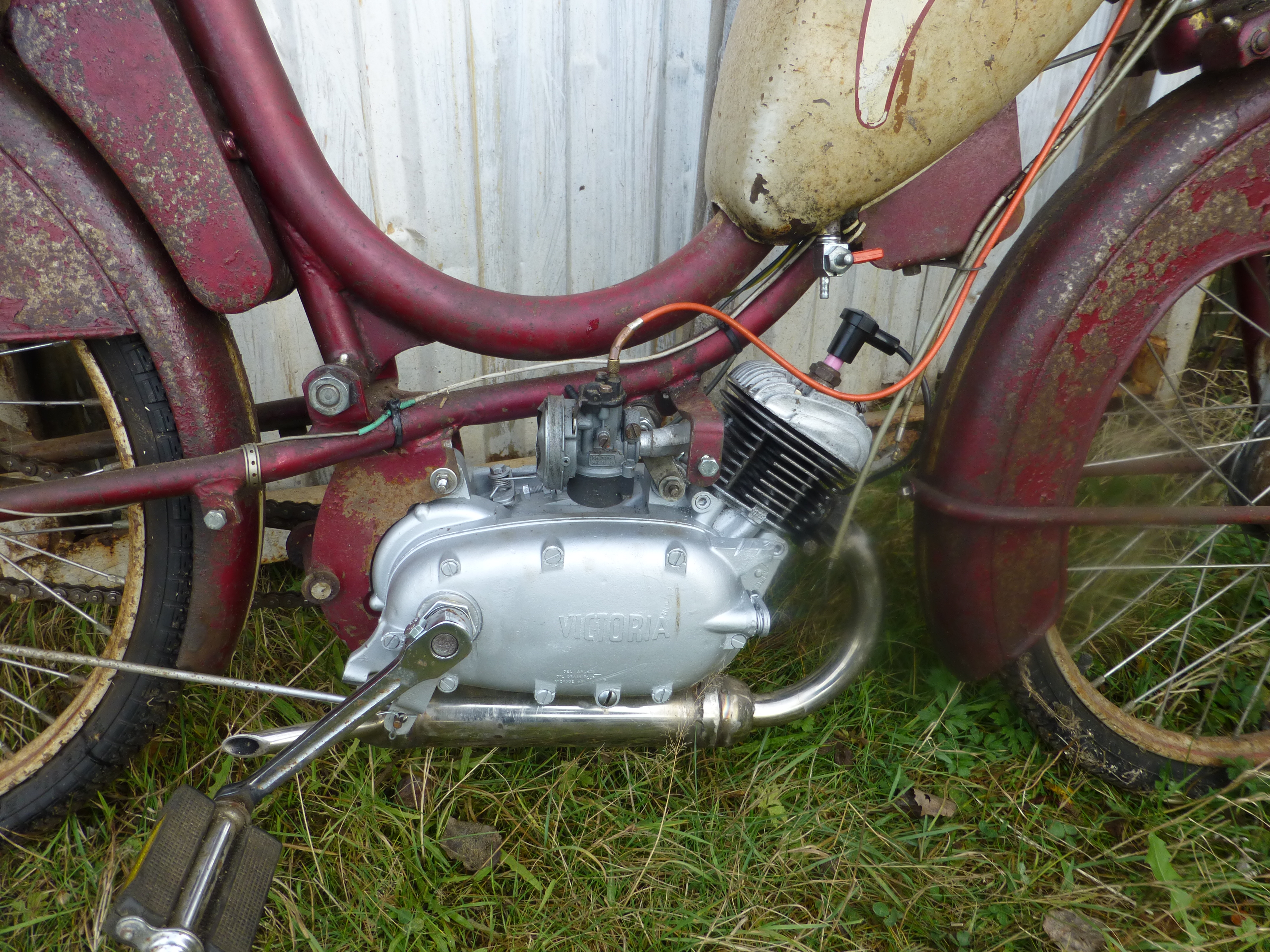

Börjat montera motorn i ramen. Uppstart i morgon kanske?

Ja, blev lite färg ändå :? Kunde inte hålla mig utan provstartade motorn, startade på första kicken. Lät bra och kopplingen slirade inte :D Men förgasar bestyckningen är som väntat helt fel så jag är i det träsket nu... Det måste ju sorteras ut innan jag kan sätta dit kåporna. Sedan fattas biten runt pedalaxeln på svängxjulskåpan, antar att den var av gummi så en sådan måste jag tillverka.
