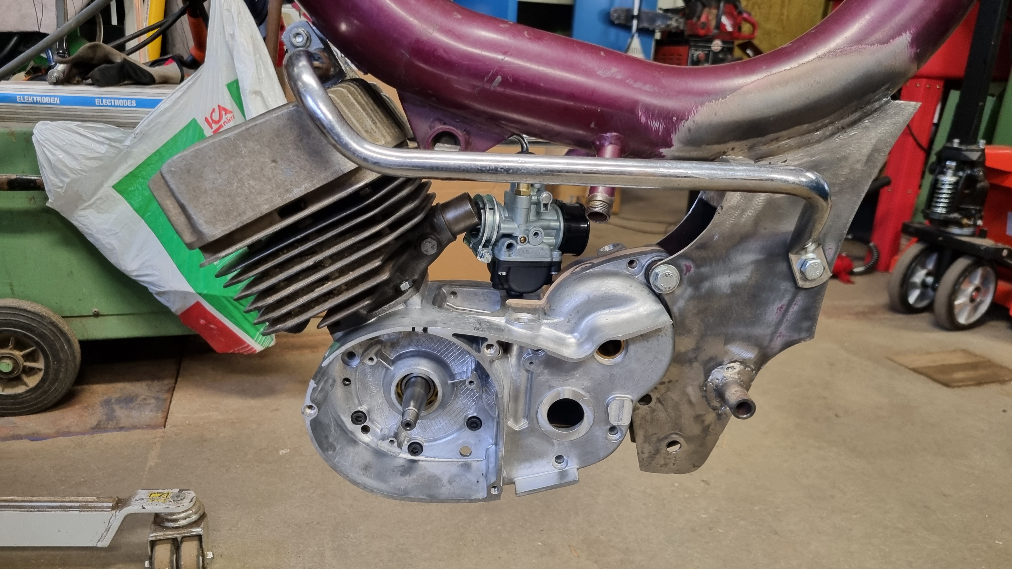

Styret skulle man kunna kalla ålderstecken men jag tänker inte kasta sten i glashus :D Väldigt smakfull pyttipanna i övrigt. Kanske skulle göra något med en av mina Puch-motorer.

Ja precis, så nu har jag skaffat ett nytt lågt styre. Platt som ett m-lenker fast med runda hörn. Som en mås... änna. :D
Inlägg: 3150
Re: SIS V4 Super
Den fina Puchmotorn började låta märkligt i somras, och eftersom jag gärna ville fortsätta köra samma vecka gjorde jag en "Mustang" :D

Ja, det funkar ju det också. Hur gjorde du med motorfästen?

Jag svetsade ihop en adapter till de bakre fästena, men det under i motorbågarna fick göras om helt och hållet. Bågarna fick dessutom flyttas upp en bit. Eller om det var neråt... jag minns inte. Men det var ganska lätt.
Man kan skymta den bakre övre motorbulten här på bilden. Men den går alltså inte genom motorn utan håller bara adaptern. Ramen är jättebred just där så det fanns gott om plats.

Du får det att låta så lätt... :D

Jo men det var ganska lätt. Jag borrade hål i några plattjärn, skruvade fast dem lite halvlöst på motorn och måttade in så det såg bra ut. Sen målade jag med en penna genom bulthålen i ramen och borrade de bakre hålen i plattjärnen. Det blev en del sågande men med några rörbitar och bultarna på plats var det bara att loppa ihop det. Det blir ju dessutom inga våldsamma krafter där eftersom motorn sitter i fästet undertill. :D

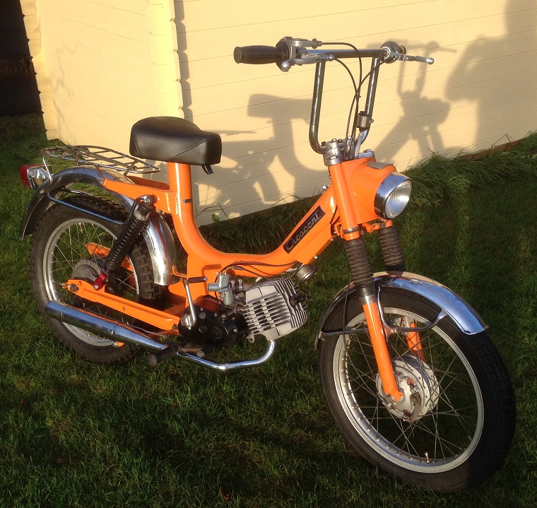

Arrangemanget påminner om min sån här. Det blev till att sätta förgasaren på utsidan. :)

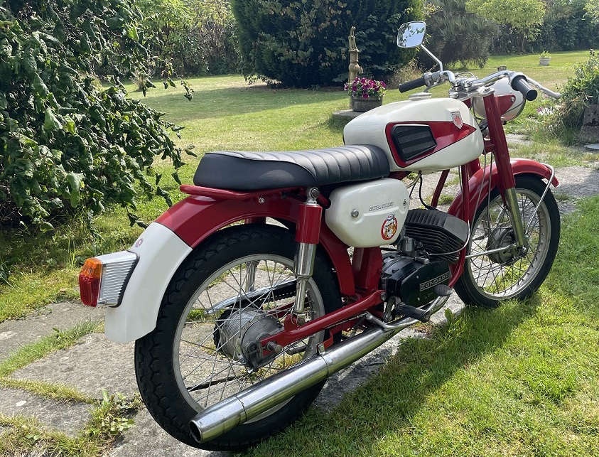

Nya hjul! :D
Skönt att slippa det konstiga glappa och skeva originalnavet bak och det gråmurriga Casal-hjulet framtill.

Tänk vad den moderna tekniken kan erbjuda. Nya dekaler runt om. :D
