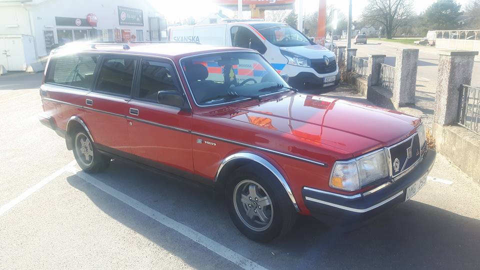

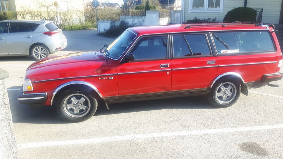

Jaha det var du som köpte dem! Såg dem och funderade på att köpa dom. Men insåg hinner inte och trots att de var fräcka infann sig inte tillräckligt med kärlek för dem. Mest då ny-förälskelsen i Rometen inte svalnat ännu... Har ändå två små mopedprojekt till vintern och tillsammans med Rometen som inte är 100 klar.. Samt en volvo 245a som ska piffas till härnäst så tillräckligt att göra ett tag framåt..
Näst på tur för mig har fyra hjul min 245a ska gås igenom behöver lackera om bagageluckan svetsa en tröskel-gavel samt byta växellåda samt ny besiktning..
ja även en framdörr att fixa där någon vänlig själ backade på med dragkroken och smet suck..
Å japp precis samma sak med bilen gillar samma koncept som på Rometen... Rött svart och krom haha

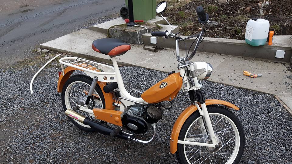

Dagens framsteg:
Förminskade motorbågar, avgassystem, sadel och stötdämpare och ett nytt styre. Jo och så ett fäste under motorn också. :)
Ganska sportig.

Dagens slit bestod i att byta däck, gicka upp bromsarna och att ta reda på varför det gick att vrida ganska mycket på styret medans hjulet fortfarande var stilla. Det berodde på det här:
Inne i den nedre kronan som visade sig vara nästan lika usel som Zündapps fanns det två klammor som av allt att döma hade varit fastsvetsade från fabrik. Så var dock inte längre fallet, och jag fick med våld bana mig väg in genom sidan på kronan. Sen gick det fint att svetsa fast dem igen.
Jag passade även på att trycka tillbaks nån sorts packboxar och dra fast dem med fingängade stora muttrar som av någon anledning var losskruvade på båda sidorna. Det var ett himla bök.
Det är alltså inte gaffelröret som syns genom gluggen utan en stor lös klamma.
Vilar? Hoppas jag inte behöver ha backar till dem...
Sen fick jag äntligen användning för min dödsfräcka baklampa.
