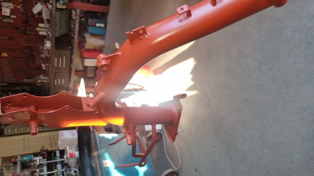

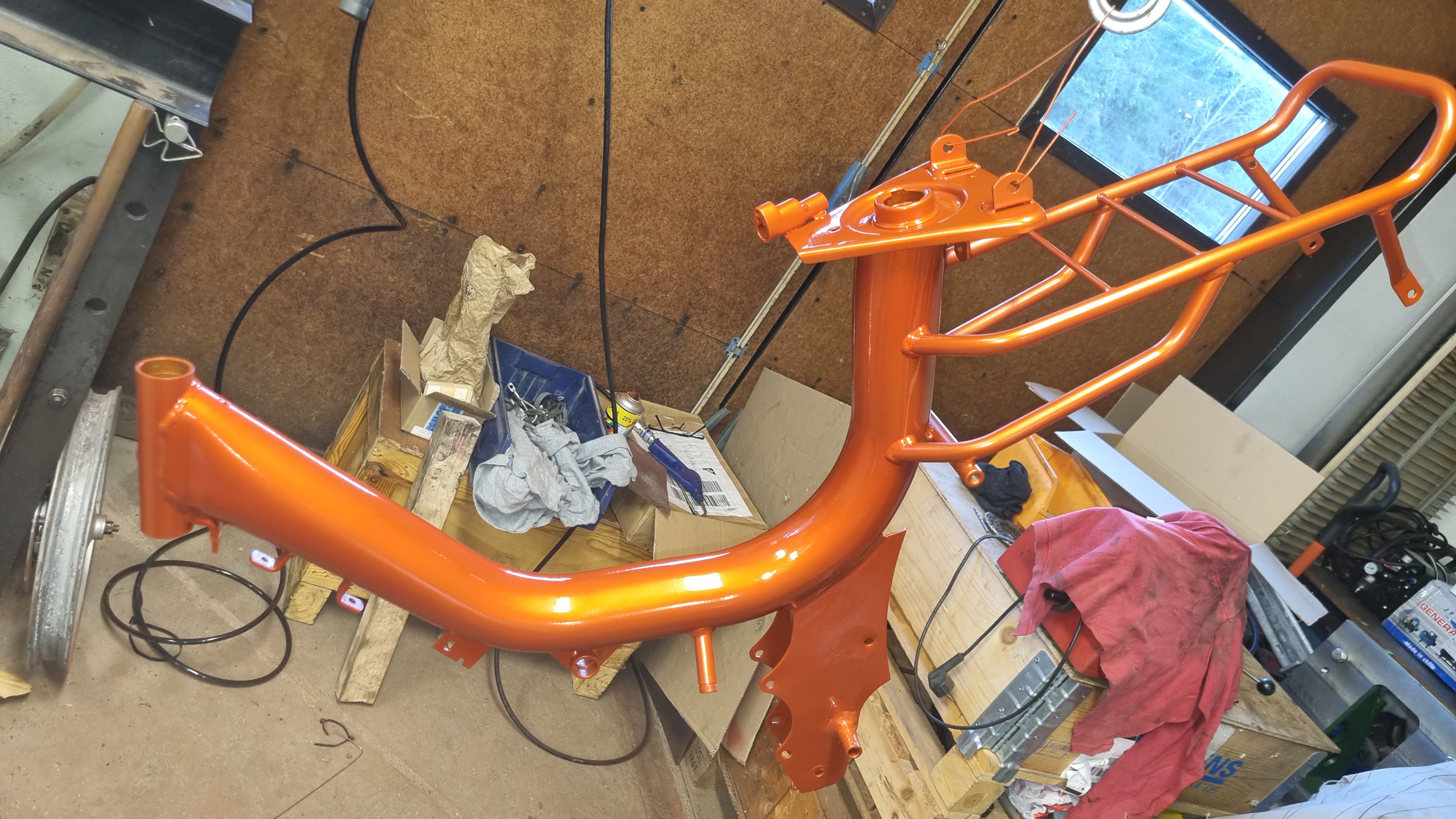

Blev lite färg på ramen i går.
Får se hur den blir med den ja hade hemma.
Lite grund först
Lite grund först

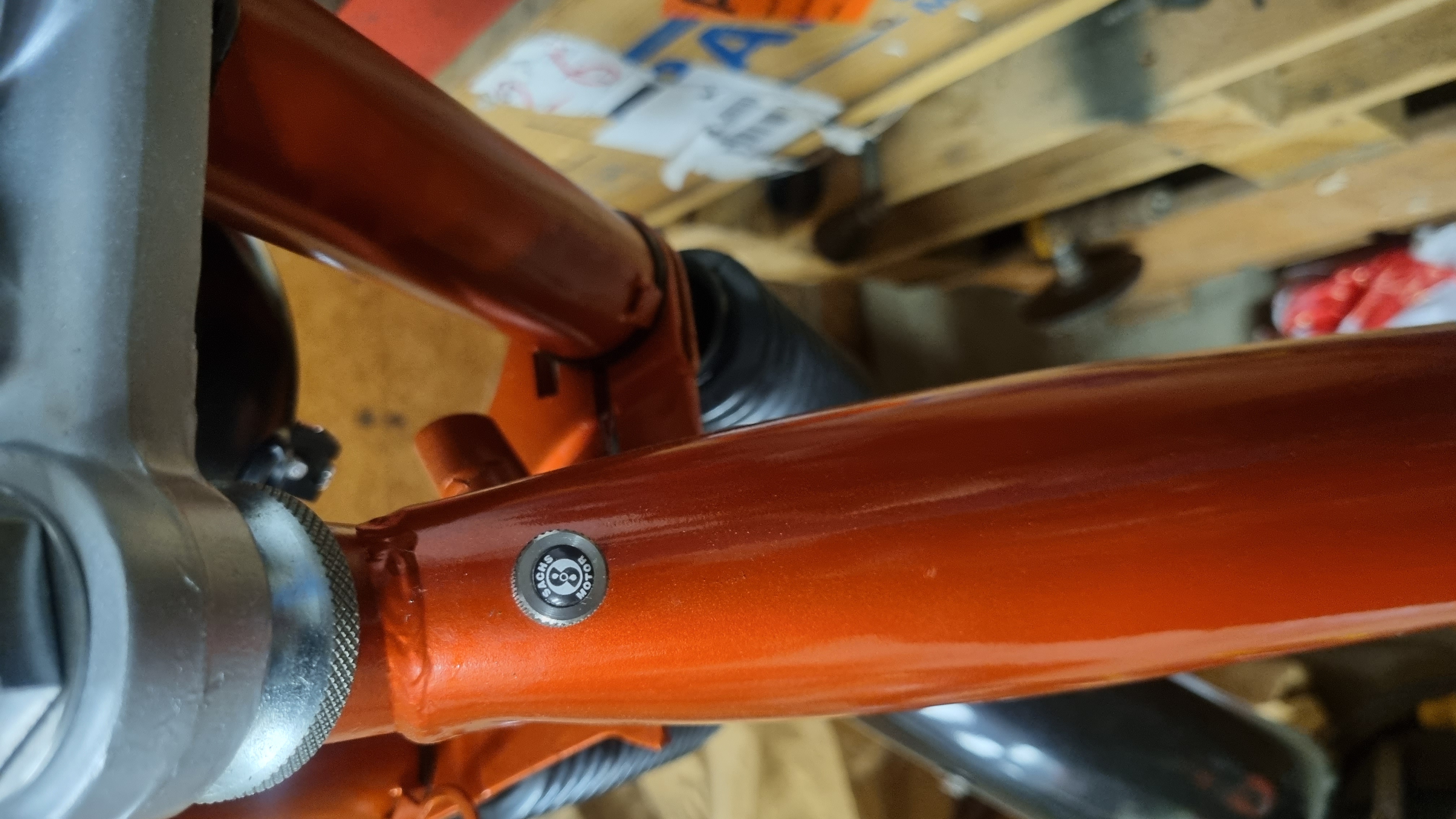

2a lagret av 4
2a lagret av 4
3:e
3:e

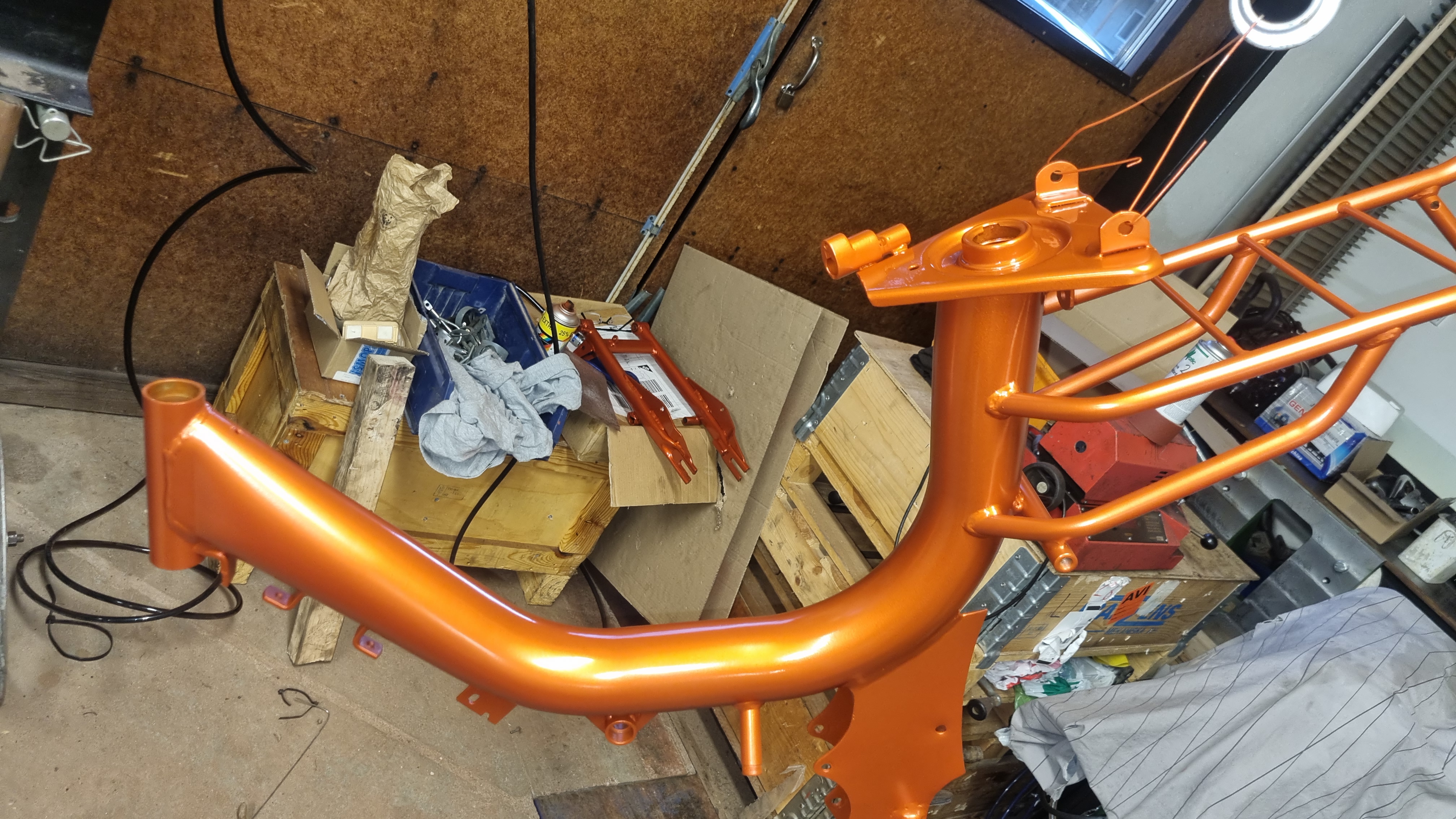

Nu börjar det bli mindre delar på hyllan!

Trådens titel stämmer inget vidare längre men den nya kulören är klart trevligare tycker jag. thumb_up

Ser fint ut ändå, nöden har ingen lag :D

Tack ,ja i början var nog lila mer på tapeten men hade ju denna färgen hemma.
Sen är den ju helt beroende av ljuset kan ju variera från ljusorange till nästan bronsfärgad.
Den gör sig bra med crome och svart med 😀
Får fortsätta till helgen när jag har tid igen.

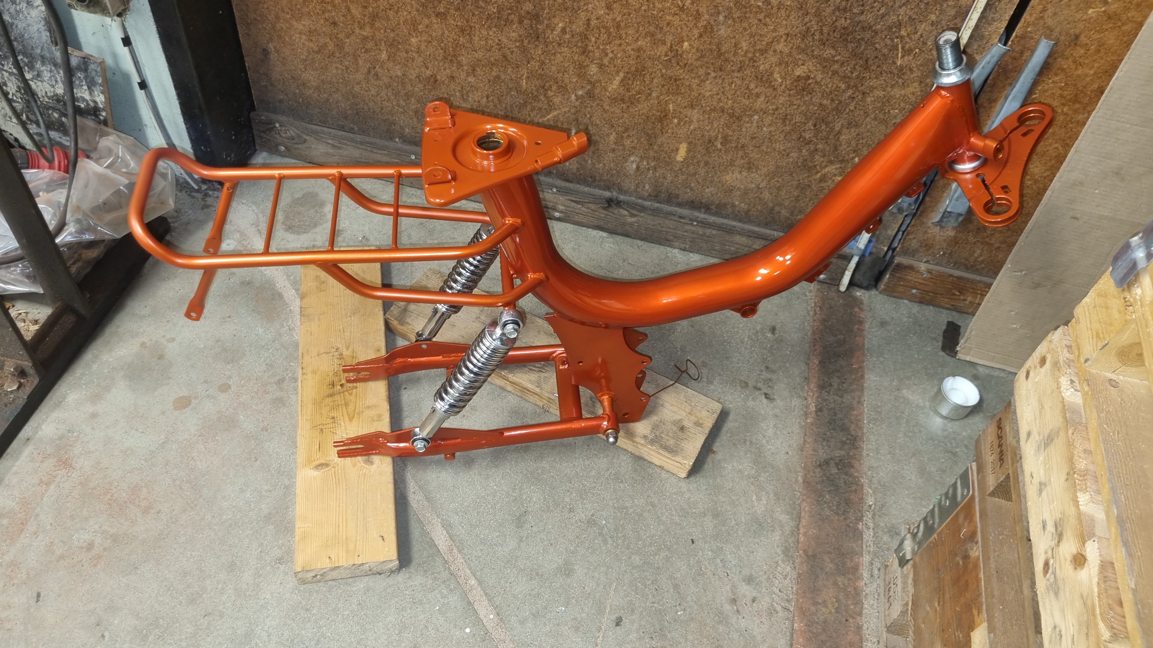

Har haft i princip ingen tid för det roliga, men det är dom små detaljerna som gör det 😀
En ny typ av luftskruv.

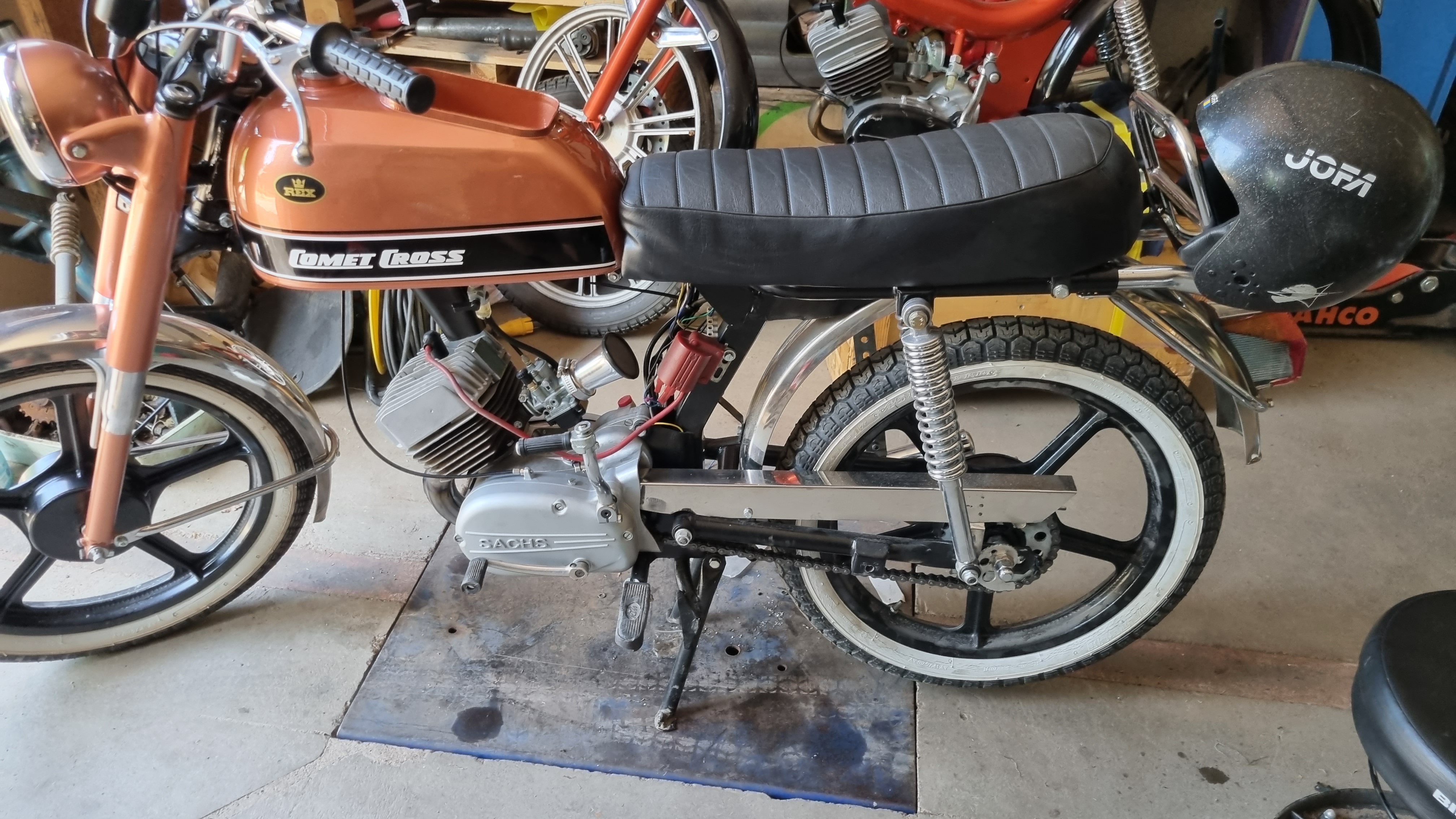

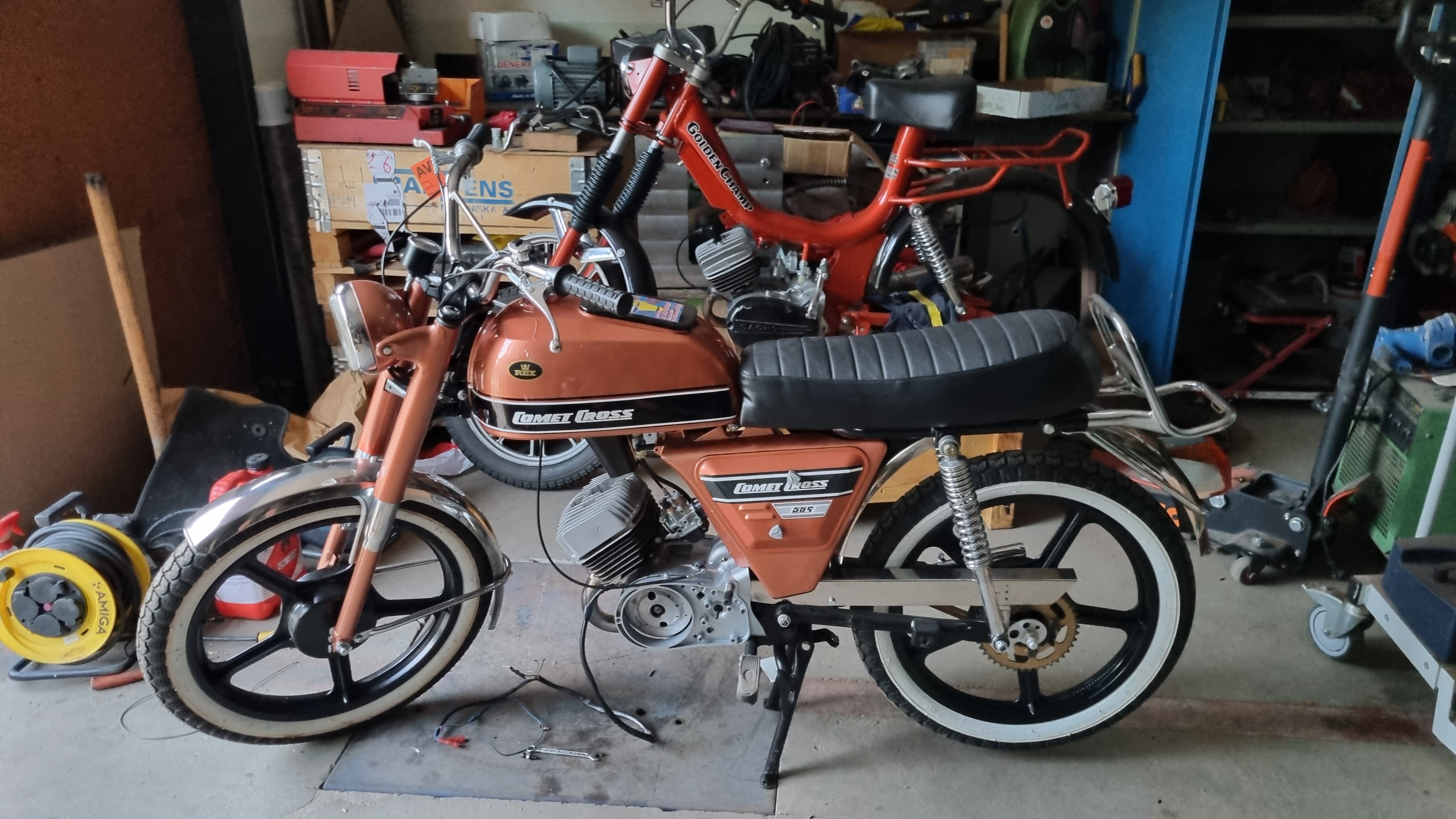

Blev inte den "stora" cylindern utan original.
Har startat upp och den fungerar fint.
Nu är det mest smågrejor kvar.

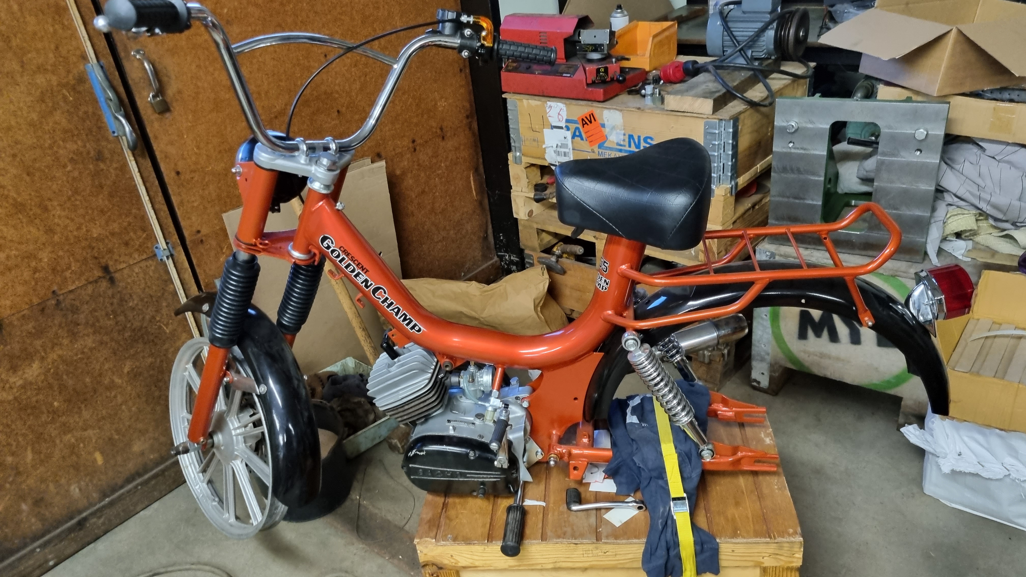

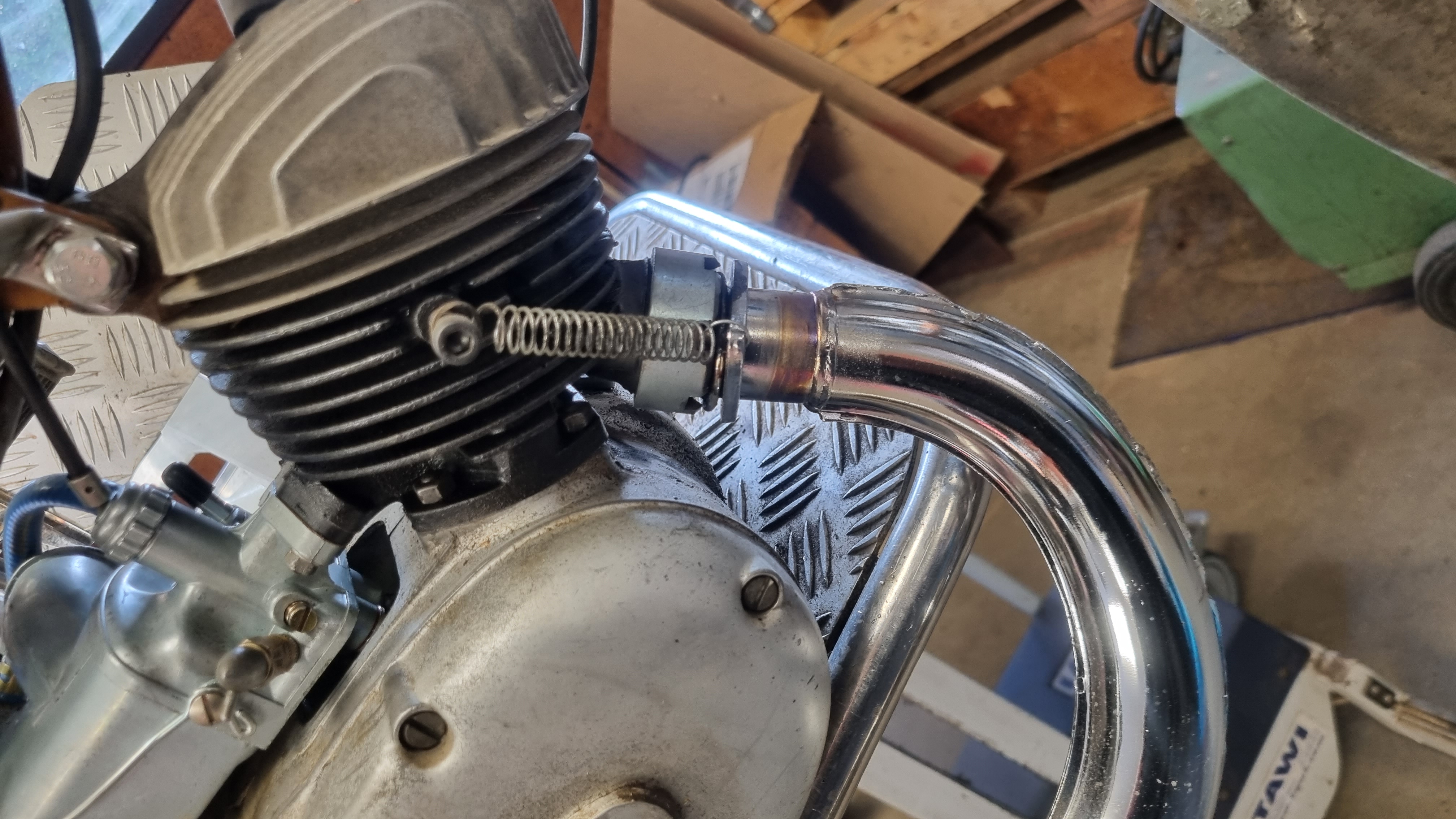

Inlägg av Mixter »
Har även kört Rexen lite paralellt med champen och den andra motorn passade fint där i stället, blev ju trångt på champen.
Motorn är uppstartad och går fint den med, hade lite funderingar hur tändplattan skulle sitta, därav kablaget kommer ut på fel ställe.
Nu väntar jag på drev till denna, hade precis glömt bort det, och ville inte skruva ner bara för att låna.
Blir spännande och se hur den går med denna cylinder :D

Inlägg av Mixter »
Rexen är lite underdrevad, sackar ingenting i en brant lång uppförsbacke ca 5% uppför.
Så det blir att minska bak igen,, bytte från 41 till 36 och har 14 fram.
Blir till å beställa ett 32 drev typ..
Jag har inte varvat ur den då jag vill köra in den lite först.
Annars går den fint😀 var snudd på 100 på gps i tele.
