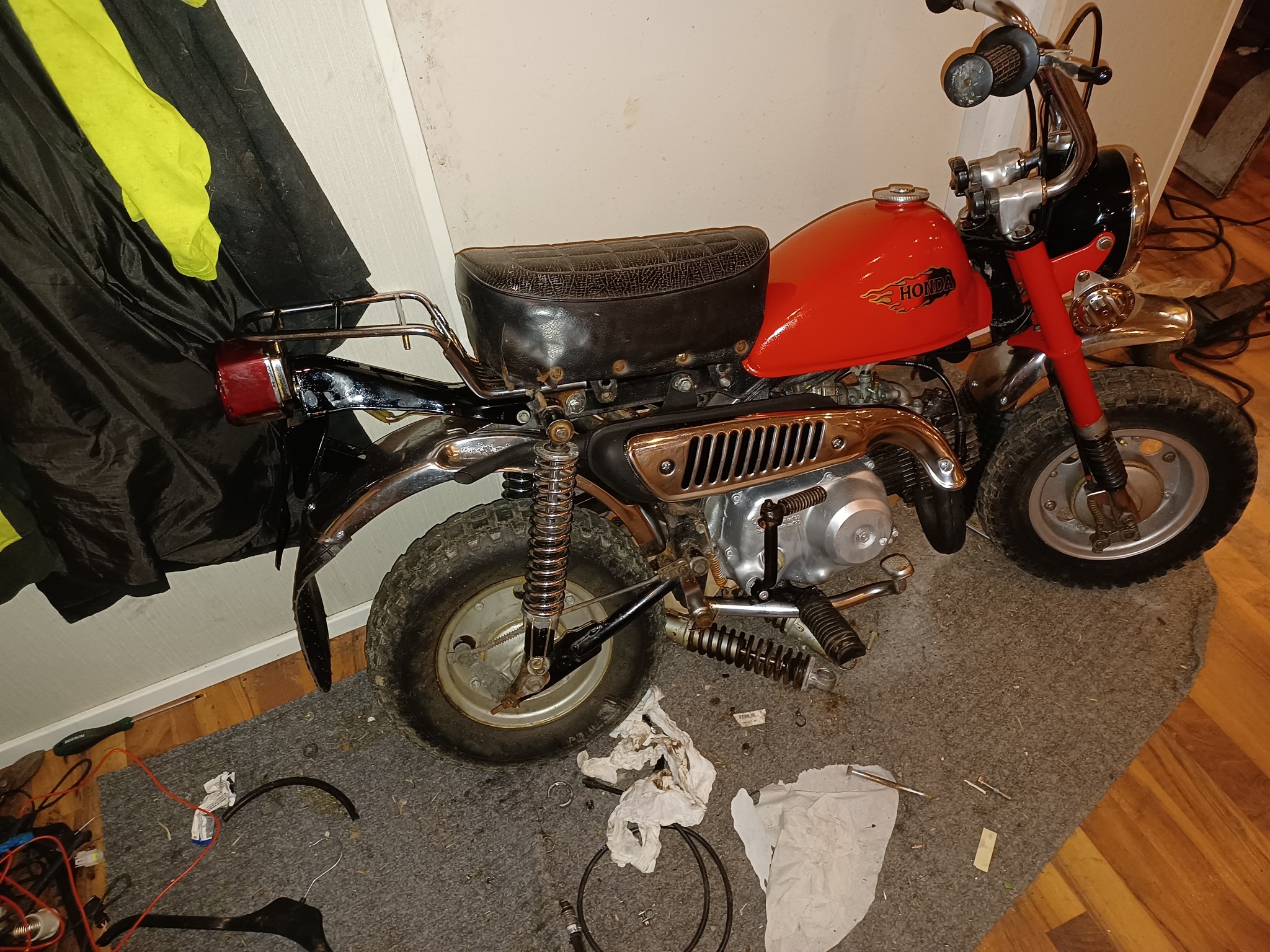

Iordningställande från körbar till bruksskick tuffar på i lugn takt..
Ikväll fått bytt stötdämpare(stooor skillnad) vart dock tvungen flytta över bussningar(vilket tog mer tid än jag trodde)
Bakskärm tillbaks och fått tillverkat ett skvättskydd även till den skärmen(vilket tog tid men vart väntat och vart bra)
Klart trevligt med feta skvättskydd både bak och fram, när skärmar i övrigt knappt gör någon större nytta.
och en liten gummimatta på biltema vart inte dyr heller.
i övrigt är lite annat smått och gott också avklarat...
Nu ligger den rost/kromade baklampa och drar sig i rostskydd för att minska patinan
med gnugg av aluminiumfolie i morgon..
De större som kvarstår är väl det mest tidskrävande fixa till sadeln.
I övrigt tillverka fästet för tutan samt flytta en gänga från gamla till nya ljuddämparen går väl snabbt men görs gärna
när solen fortfarande är uppe..
Ja sen mest småplock som montera tuta, tutknapp, nytt bromsgrepp montera hastighetsmätare och lamplglas backspegel.
Gissar de mesta hinns i morgon...
Plan färdig senast fredag kväll så de kan bli lite åkande i helgen om vädret blir ok..
Bilder ähh kan vänta till i morgon har inte fått tagit några och nu ligger jag vilar ryggen på soffan...

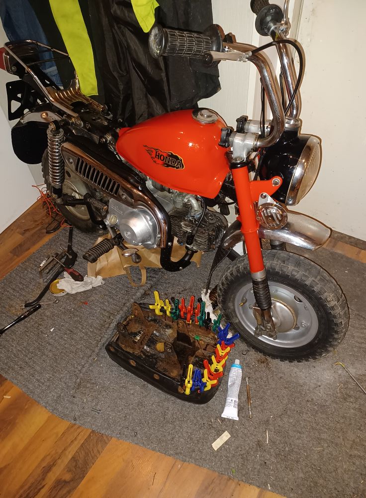

Fått pysslat vidare...
Modifiera för få på original värmeskydd på pirat ljuddämpare vart större jobb än jag trodde..
Trodde jag skulle göra om ett de fick kapas bort samtliga och svetsas nya..
Men men sånt händer nöjd ändå kvar hade ingen värmebeständig färg så lackera och montera dit ljuddämpare.
Samt limma sadeln ett oljebyte tvätt och säkert nått glömt litet också...
Men den artar sig att i alla fall kunna kallas ett ok bruksskick tycker jag.. Kommit en bit i alla fall på hyffsat ok tid... Nu i alla fall skvättskydd på plats ger bra komfort. Dämpare med bra krom övrigt krom långt ifrån bra men bra mycket bättre än de varit.
Nytt bromsgrepp tuta tutknapp o en backspegel monterad. Färg ett sorgligt resultat men ibland skiter sig saker också.
Vetskap att de ska fixas räcker långt och ändå trevligare än innan.
Återstår väl bara bromsljus för en besiktning men först sadelfix och lite annat pyssel i morgon..

Kvällens arbete vart som planerat...
Dvs lite värmetålig färg på ljuddämparen...
Medans den torkade gjordes ett oljebyte nu till MC olja
hoppas med de får lite mindre slir på lameller vid kickning..(blir nya laleller o fjädrar vid renovering senare)
Samt limning av sadel som pågår just nu.. Får torka till läggdags och då lägga i ett par smålappar över ett par sprickor.
Ett par lösa nitar ersattes av popnit och bricka får duga.
Ska bara gnugga loss lite rost och med lilla penseln måla bort rosten på övriga nitar.(duger o håller över säsongen)
Sen peppar peppar är den klar för säsongstart denna gång som bruksskick..
2 Veckors gott arbete som givit sin belöning..
Många bäckar små räknade ihop utlägg och landade på kronan 4000kr exakt.
Men då inte räknat "gratis" som fälg tank och lack backspegel stötdämpare.Så siffran kanske ointressant..
Ändå 9000kr för en hyfsat ok bruksskick Monkey känns helt ok.. Inga problem behålla leende på läppar när man kör den...

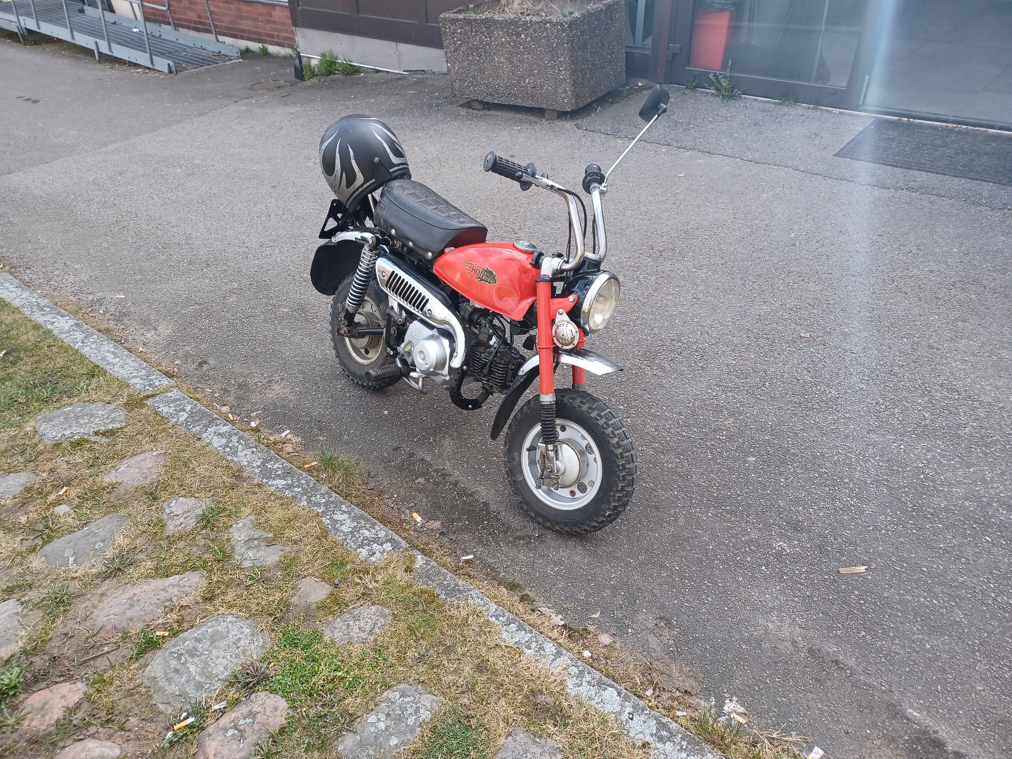

Idag dock mekat de sista på solsidan och altanen men nu blir det första resan med monkey i bruksskick.
Blir till Skene tanka köpa snus en liten tur i kommun och kanske en hamburgare på Frölich..
Fick bli så om man ska kunna göra något på vardagar. Som tur är behövs bara lite handverktyg för jobbet...

Så där ja 8-10mils provkörningsrunda...
Snudd på problemfritt.. baklampan slutat lysa vet ej om glapp eller lampan gått sönder..
Samt handbroms har en tendens hänga sig. Så fått kört rundan
bromsandes med bakbromsen ja eller stanna putta tillbaks bromsarmen..
Lite bakvänd körning för min del så ska smörjas upp redan idag..
Samt dags efterdra avgassystemet men de väntat och planerat ändå..
I övrigt sjukt nöjd och problemfritt. trevlig dag inte varmt men soligt inget krångel kaffe hos bekanta längst vägen
o en korvmojslunch på det...
