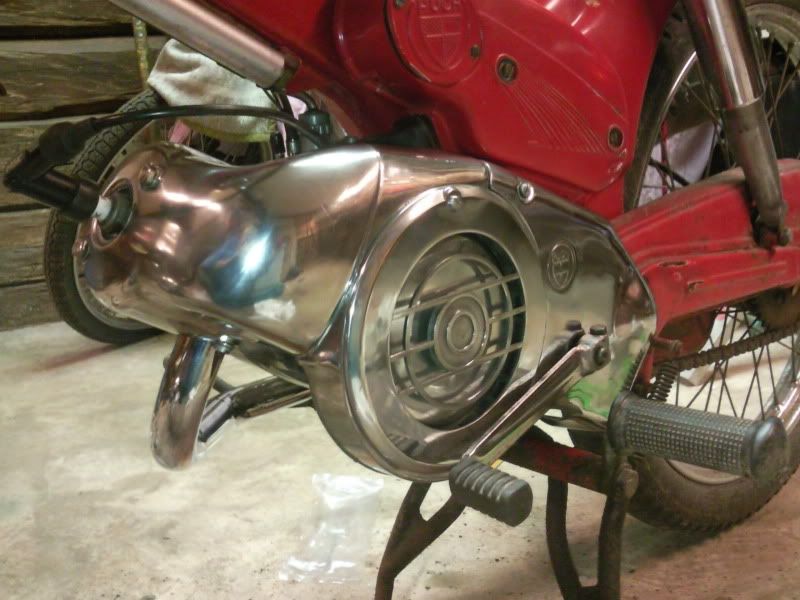

ilogurra skrev:
bigge skrev:inget maffigt mönster där inte :wink:
jag har de grovaste :lol:
behöver inte vara mer :s
Poleringen blev kanon :D
poleringen blev jätte fin :D men mena däcket :wink: <!-- </EdIndex> --></div>

<div class=KonaBody><!-- <EdIndex> -->Hej på er! Tack skall ni ha! hoppas hitta "fläktgaller" i morgon på Backamo samt Ilo täcklocket som skall sitta över drevet fram.
Ja dom däcken funkar säkert bra! :D

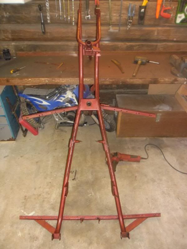

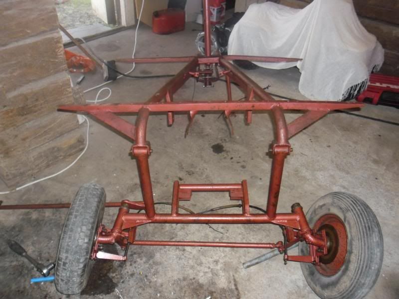

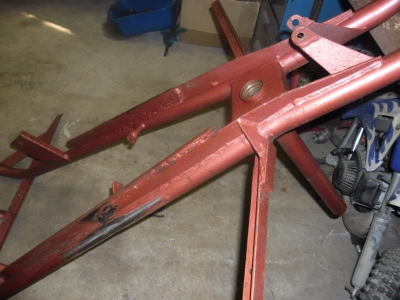

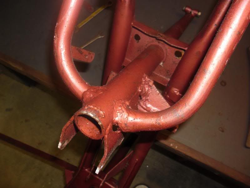

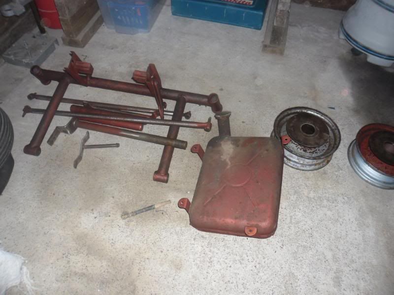

<div class=KonaBody><!-- <EdIndex> -->Idag har jag fått ner hela Monarken i beståndsdelar, allt e uppmärkt å klart, bara att skeppa iväg på blästring..... Trodde jag :?
Ramen under flaket har nån gång varit knäckt å detta resultera i att någon utan taktkänsla har varit framme med ett knippe plattjärn och vispat runt med en elsvets :cry:
Så de blir till att sätta kapskivan i och gör-om-gör-rätt! jag passar på att stärka ramen när jag ändå håller på men skall försöka få de lite smäckrare samt att få båda ramsidorna lika dana iallafall!!!
Här kommer lite bilder om hur nuläget är!

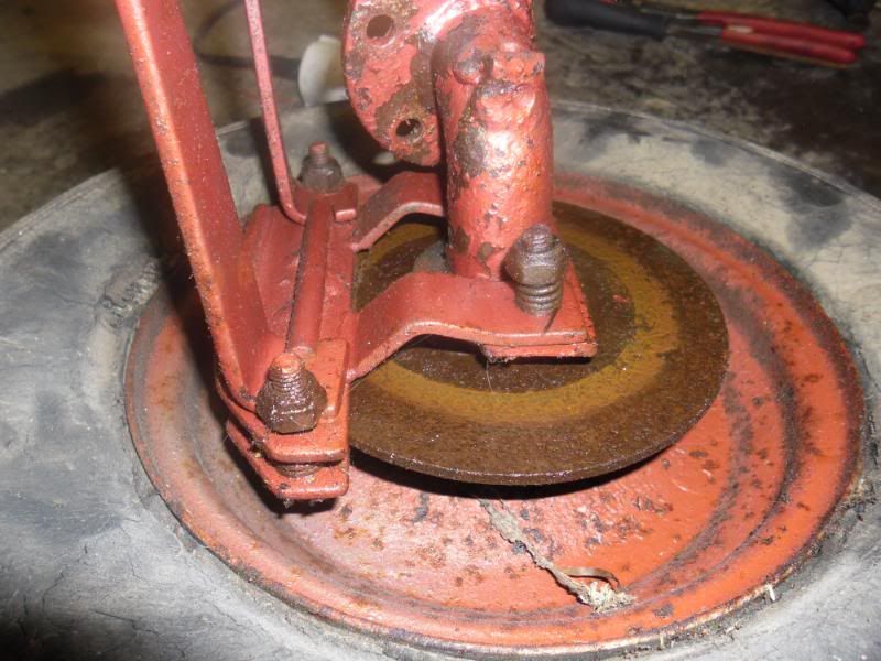

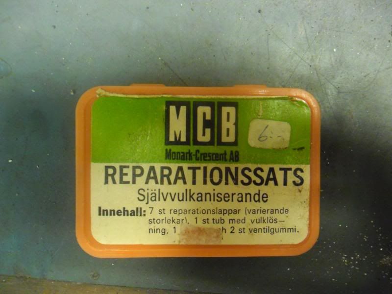

Ett litet nostalgi fynd jag gjorde ute i verkstan:
Tror ni skivorna skulle gå igenom en besiktning? :lol: Någon som har tips om var man kan få tag i nya belägg?

Amstaff_Loco skrev:Någon som har tips om var man kan få tag i nya belägg?
Vid en hastig jämförelse ser det ut att vara likadana bromsar på min Norsjö Shopper jag ska skrota snart.
Kanske du vill köpa däcken med fälgar och bromsar komplett?
Bromsbelägg borde du kunna göra av lamellbelägg för kopplingen till en bil. Kan bli problem att hitta så små nitar till beläggen. Nitar är nog inte så lätt att hitta överhuvudtaget idag. <!-- </EdIndex> --></div>

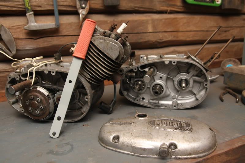

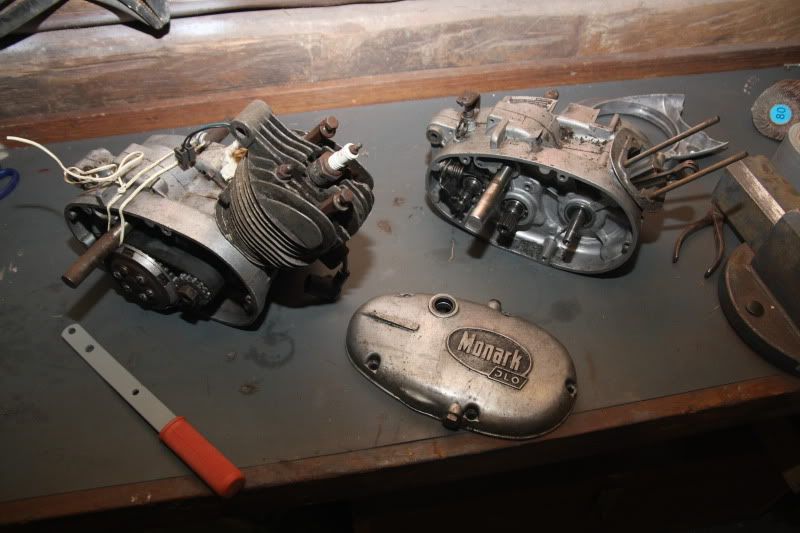

<div class=KonaBody><!-- <EdIndex> -->I morgon bär de iväg för att köpa en 3-växlad Jlo V50 motor till så man kan få igång en komplett i alla fall. man kanske får upp pulsen lite igen nu när delarna faller på plats, fick ju tag i ett komplett handtag till handbromsen här om dagen också, :D <!-- </EdIndex> --></div>
<div class=KonaBody><!-- <EdIndex> -->När jag betraktar bränsletanken så ser den precis likadan ut som gamla typen reservdunkar för bilar bara med skillnaden är det är fästöron, påfyllningsrör och bränslekran som ska passa för mopeden. <!-- </EdIndex> --></div>

Nu har jag fått hem min "extra" motor! fick även hem en monark kåpa och ett mycket fint bromshandtag då mitt var av och saknade gummihandtaget.. i am happy! :D så nu får man spotta i nävarna å köra igång. <!-- </EdIndex> --></div>

<div class=KonaBody><!-- <EdIndex> -->3 vxl cooolt :D
Mycket bilder när du klyver motorn ( om du gör )
ska bli kul å se hur en sån ser ut, själv har man inte råd med såna räser grejer 8) <!-- </EdIndex> --></div>

<div class=KonaBody><!-- <EdIndex> -->Ja de skall bli skoj om man får snurr på den :D
Jag tänker ta en hel del bilder, men de e för att ni skall kunna identifiera delarna så jag får ihop den igen :D :D :wink: <!-- </EdIndex> --></div>
