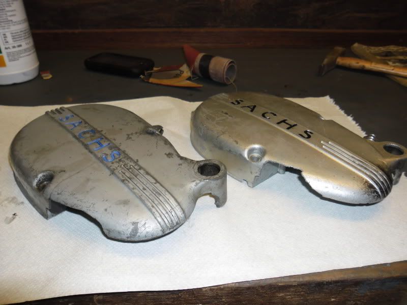

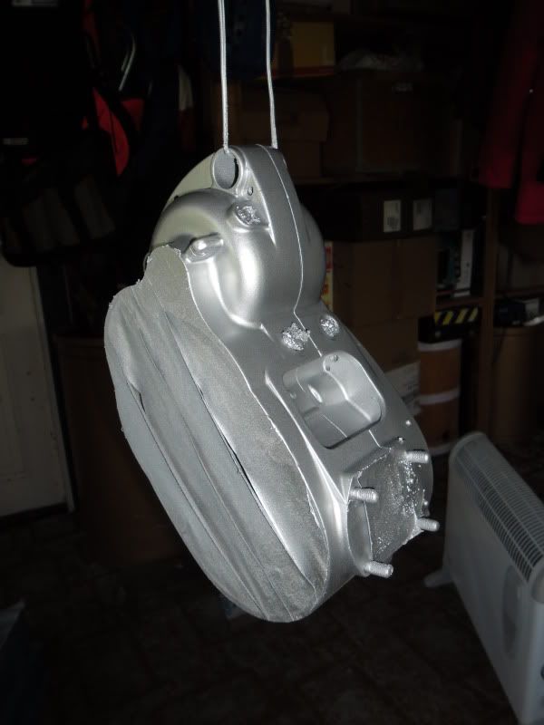

<div class=KonaBody><!-- <EdIndex> -->Idag fick jag hem min delar från ettans, nu saknar jag bara svänghjulskåpan då den jag har är fruktansvärt trasig. har lagt ut en tråd i köpes delen om någon vill sälja en till mig. Nog om de, jag beslutade mig efter att jag pratat med personalen på Biltema att göra ett test med deras färg på motorn, (de får bära eller brist) jag har spacklat upp, tvättat av med cellulosaförtunning, och grundat med aluprimer. skall låta primern härda nått dygn innan topplacken åker på, å där efter skall jag lägga de varm å låta lacken härda ordentligt. Hoppas man inte gjort bort sig alldels nu :?
Amstaff_Loco
Inlägg: 471
Blev medlem: 08 jan 2010, 00:00
Ort: Lödöse
Inlägg av Amstaff_Loco »
<div class=KonaBody><!-- <EdIndex> -->Så blev de, om de blev så värst likt orginalkåporna vet jag inte men det skall ju inte bli en orginalrenovering för den delen heller. Får se om jag skall ha den så här eller om man skall lura på nått annat. :roll:

<div class=KonaBody><!-- <EdIndex> -->Tycker det ser snyggt ut! är det Biltemas fälgfärg eller någon annan?
Du behöver nog göra rent pinnbultarna till cyllen innan den ska monteras :wink: <!-- </EdIndex> --></div>

<div class=KonaBody><!-- <EdIndex> -->Skall ändå köra över dom med ett gängsnitt sedan, där av fick dom sitta omaskade. :D Biltemas Bättringsfärg som den heter skall enl. personalen vara bensintålig om den får härda ordentligt, jag vet inte själv då detta e första gången, men nån måste vara testpilot. och sedan har jag lagt deras Alu primer under. <!-- </EdIndex> --></div>

<div class=KonaBody><!-- <EdIndex> -->Tänkte göra ett test om man kunde få fason på kåpan jag letar efter till den dan man springer på en hel. om de håller vet jag inte men de ger sig. använde metallspackel å alu nät.

<div class=KonaBody><!-- <EdIndex> -->Ser fullkommligt lysande ut thumb_up <!-- </EdIndex> --></div>
alf-johan
Inlägg: 5000
Inlägg av alf-johan »
<div class=KonaBody><!-- <EdIndex> -->Mycket fin slöjd :D <!-- </EdIndex> --></div>
Braxmatte
Inlägg: 3559
Ort: Hallstamoppers
Inlägg av Braxmatte »
<div class=KonaBody><!-- <EdIndex> -->Perfekt
Inte behöver du ny kåpa den där duger länge thumb_up <!-- </EdIndex> --></div>
