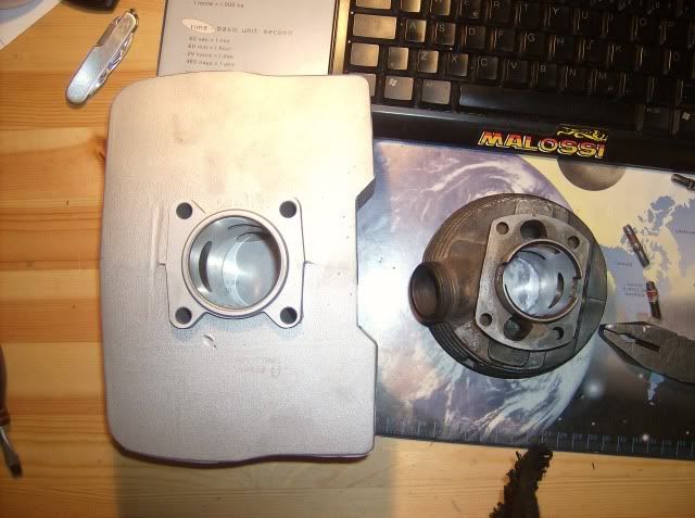

<div class=KonaBody><!-- <EdIndex> -->Du bör nog ha alla kylflänsarna kvar, annars blir det nog varmt.
Det var en 75cc cylinder såg jag, men vilket fabrikat?
Ska bli intressant att se hur en EKF uppför sig med en sådan cylinder onekligen.
Ska du köra med originalkoppling osv också ? <!-- </EdIndex> --></div>
Det är en Athena 80cc med 48mm borrning.
Jag har en 4-lamellskoppling som funkar perfekt!
Frågar du mig?hammonddme100 skrev:Du bör nog ha alla kylflänsarna kvar, annars blir det nog varmt.

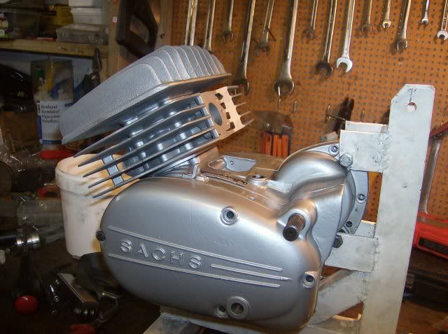

<div class=KonaBody><!-- <EdIndex> -->Motorn är lackerad nu så den ser hyfsad fräsch ut. Måste ta och beställa en ny vevstake till Veven också. Staken glappar onödigt mycket..
Ska beställa en från VRM när jag fått pengar, 895:- för en vevstake!
Får man ett komplett top-racing vevparti för...
En bild på motorn

En bild på motorn
