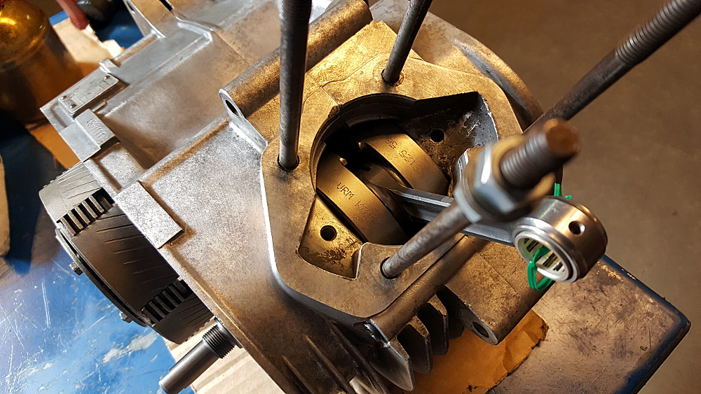

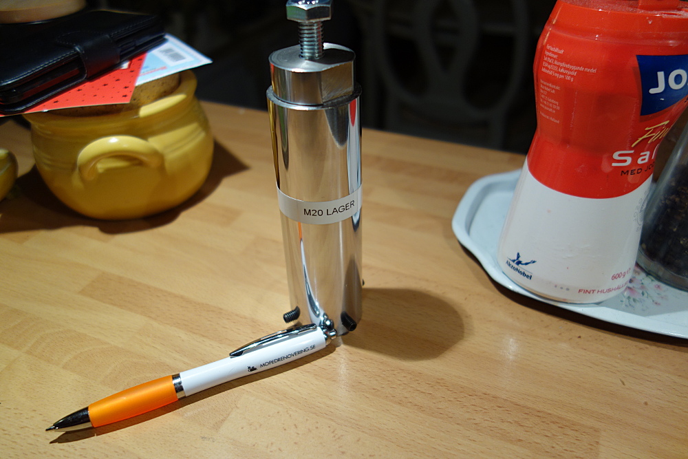

I går demonterade jag lagerringarna från den gamla veven. Det sitter nya SKF M20 magnetlager på den så det finns ingen anledning att köpa nya sådana eller byta till spårkullager. Problemet var att få bort lagerringarna från den gamla veven. Det fanns ingen fasning på lagren eller anliggningen mot vevskinkan så det gick inte att få fast en vanlig avdragare, de som ser ut som käftarna på en trädgårdssax eller kabeltång för grova areor. Så jag fettade in kulbanorna och la in en remsa kopparplåt i spåret. Sedan använde jag en avdragare som jag gjorde själv förut med 4 st maskinskruvar med rundad nos och drog av lagerringarna het utan skador.
VRM-veven ligger i frysen sedan i går kväll och ska få på lagerringarna om en stund. Jag värmer dem till ca 100 grader och tror att de ramlar nog på enkelt då men gör en liten fixtur att sätta veven i så att det går press på dem försiktigt om det behövs.
Den nya veven är 0,1 mm smalare mellan lagerlägena så jag lägger i ett 0,1 mm shims mot vevskinkan bakom ena lagerringen. Sedan är det bara att montera ihop motorn som var korrekt inshimsad med nya lager när jag fick den. Växelklockan går inte lika fint som jag vill så den tas isär och kollas vad det beror på och spåret i den behöver lite tillputsning på ett ställe och lite andra saker som jag gör för att få dem att gå som namnet kräver "klockrent".

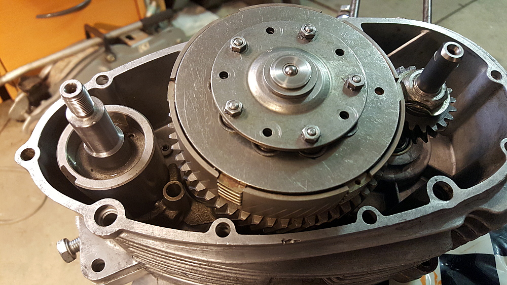

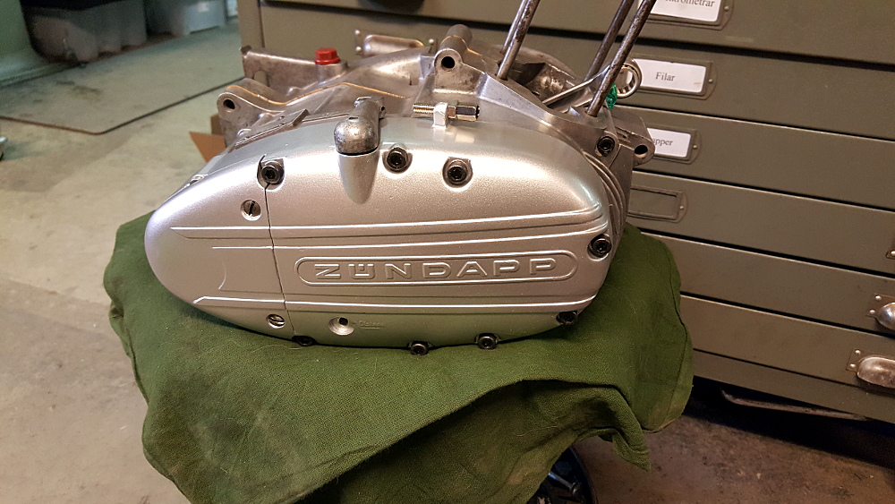

125-motor #2 ihopsatt utan några konstigheter och VRM-veven på plats med 0,05 mm axialspel. Den här motorn byggs också komplett med cylinderkit och nytt Kokusansystem med retardering så att den bara är att montera i en av mina Zundappar när jag får lust till det.
Bara att snygga till transmissionskåpan och montera den som kvarstår för bottendelen. I dag togs växelklockan isär och kollades UA.

Har du inte glömt spänna kickfjädern?
Det gör jag genom att dra runt kicken ett varv och dra in skruven. Men jag har inte bestämt mig än om jag gör det för det blir nog en vanlig kåpa på motorn istället för GS-kåpan som är öppen bak. då kan jag i.o.f.s ändå använda den inre fjädern så den kommer nog att förspännas som man ska.
Lite färg på kåporna så blir det trevligare :D
Det gick bra att spänna kickfjädern enligt manualen för dessa motorer. Transmissionskåpan på plats så nu inväntas nytt cylinderkit och lite annat innan motorn är helt klar.

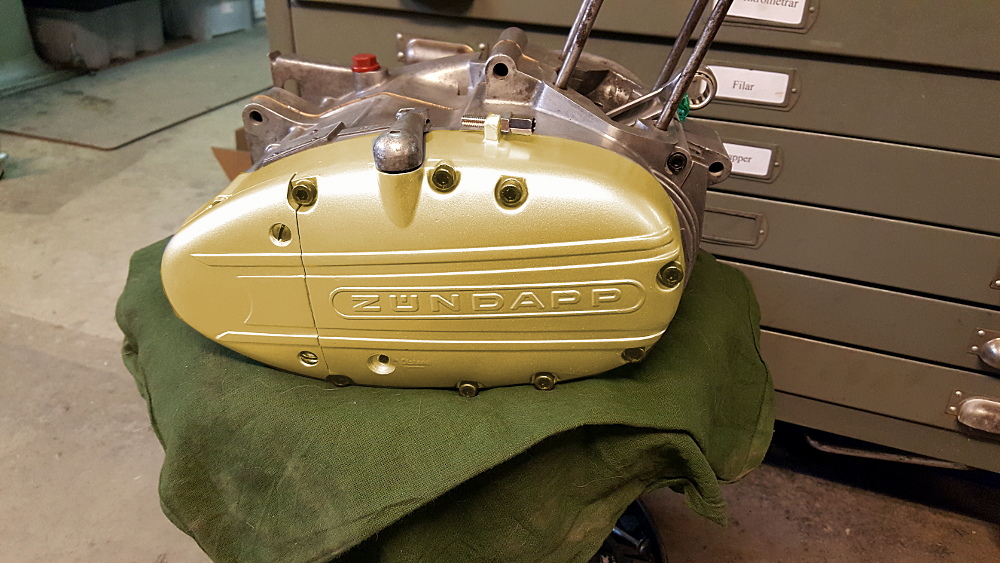

Ja jag ska måla kåporna gula i morgon och lägga i lite lösgodis i vevhuset och så får den vara uppe lite längre än vanligt :)

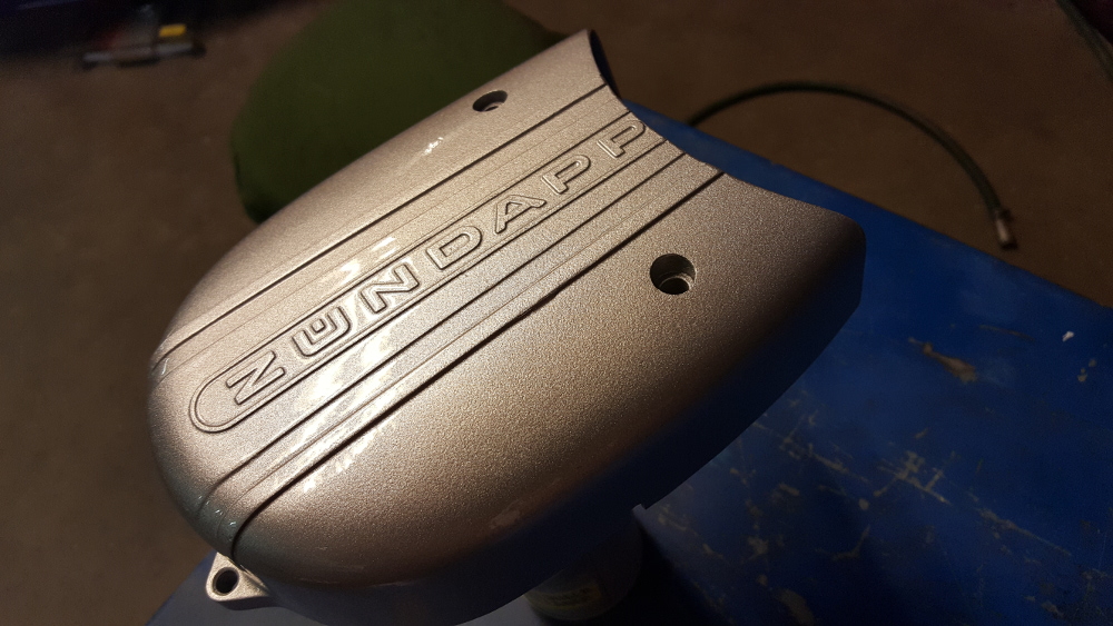

Jag hade ingen bra gul färg hemma. Så jag fick ta en gammal sprayburk som jag målade ventilkåpan med på en Volvo 164 i början på 70-talet. Det var länge sedan man kände den goda doften av riktigt lösningsmedel. Djäklars vad jag fick skaka innan det kom färg :shock:
Nu gäller det bara att hitta en färg med ängsblommor till sommaren :wink:
Hade glömt att lacka kickkåpan. Kör som vanligt med Hagmans fälgfärg och klarlack.
