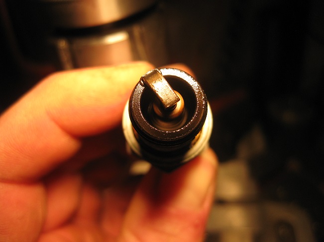

Nu är den igång igen!
Har nu satt ihop motorn efter att ha bytt trampkedjan, honat loppet en del och våtslipat kolven efter nypmärket.
Jag har också monterat Dellortoförgasaren SHA16.16. Startade upp, med tändningen på 2mm föd, och körde sammantaget ca en kilometer innan jag konstaterade att jag glömt fylla olja i motorn slider_anon.gif detta trots att jag flera gånger tänkt att det får jag inte glömma.
Nåväl, jag har inte märkt någon skada eller missljud. Troligen har de små droppar i bussningar och lager gjort sitt jobb. :D
Har nu bara springstart monterat och det funkar bra då den är lättstartad. :wink:
Började köra med 75 i huvudmunstycke men tyckte att det bluddrade lite så jag bytte till 72 och det verkar bra.
Så här såg stiftet ut efter ett par kilometers körning i ömsom mellanfart och ömsom pådrag under korta intervaller.
Ska man gå upp och köra fetare med munstycke 75 under en period eller ska man köra vidare med munstycke 72 ?
Ska i alla fall inte köra fullt ännu på ett tag så att jag slipper ännu ett haveri.

Re: Jajjamän, nu börjar det fanimej likna nåt.....felet åtgä
jag skulle vilja säga att det där är ett skolboksexempel på perfekt färg på tänstift.
dock ska påpekas att stiftet bara visar läget strax innan ddu stängde av den.
leta på en lång uppförsbacker med liten och jämn lutning.
helst med en avtagsväg eller p-ficka strax innan toppen.
sen kör du med jämn gas uppför backen, stannar och tittar på stiftet.
handskar och extra stift underlättar. skruva ur ett hett stift brukar gå, men skruva tillbaka det kan vara värre. bättre då skruva i ett annat stift.
sen flera prov med olika mycket gas, för att kolla olika lägen på trotteln.
du finjusterar mellanregisret med att flytta nålen eller byta nål.

Om du ska bestycka efter stiftet på riktigt skall du kolla längst ner på isolatorn, förstoringsglas och bra belysning är ett krav.
Du kommer behöva köpa några stift innan du är klar. Man kan såga up dem ochså om man är osäker...
Den här bilden tog jag mest för att kolla om det gick att få fokus på rätt ställe. Moppen har dessutom gått lite på tomgång innan och det är ju inte helt kosher.
Det blev lite suddigt, men man ser ändå ringen längst ner på isolatorfoten.
