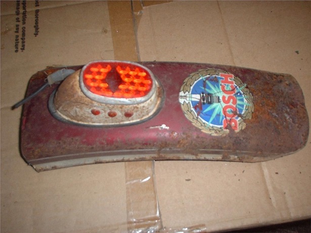

För att vara första gången jag polerar är jag rätt nöjd. Skulle kanske egentligen ha slipat lite mer men jag kan leva med det här med tanke på hur den såg ut när jag köpte den.
Satte i pärlplattepärlor istället för de gamla trötta plastbitarna.
Innan pärlor
Innan pärlor
Efter pärlor
Efter pärlor

Inlägg: 3408
Re: Compact 1252, bilder, funderingar och frågor.
Pärlplattepärlor? Kul initiativ. Det blev ju skitbra! thumb_up

Lolalola skrev:Pärlplattepärlor? Kul initiativ. Det blev ju skitbra! thumb_up
Det är rätt transparenta pärlor. Smällte dom på ena sidan först, sen la jag i dom och smälte fast med ett stryckjärn på insidan.

Jag måste erkänna att jag är lite stolt över att ha kommit på det här med pärlplattepärlorna.
Det bästa är att man kan byta färg utan större ansträngning.
Ska själv testa att sätta i typ gröna eller gula.
