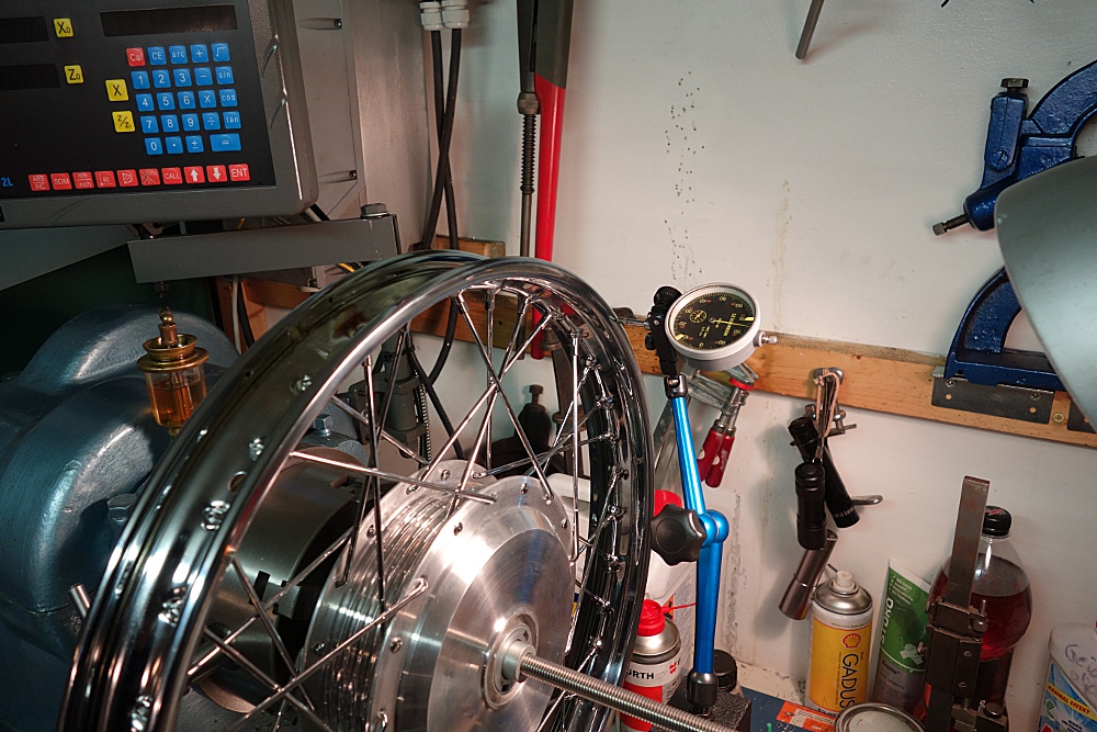

I kväll gjorde jag iordning ett nytt framhjul till den röda Zundappen. Den har bara 120 mm nav original och inte någon imponerande bromsverkan. Nu får den ett 160 mm LELU nav så att det förmodligen går att slå runt framlänges om man vill :shock: Jag tror att navet är från en Kreidler men har fått det så jag vet inte säkert. Nya Kreidlerbelägg passade i alla fall perfekt.
Jag har aldrig ekrat ett hjul förut och läste på och kollade på filmer på YouTube. Det blev lite av en flopp för när jag satte upp hjulet i svarven slår det mindre än en millimeter i sidled och orundhet :shock: Ekrarna låter också välstämda inbördes så förmodligen var det en bra ny fälg jag fick tag på plus tur vid ekerdragningen. Så det enda jag gjorde efter kontrollmätningen var att dra alla ekrarmuttrar ett 1/4 varv till.

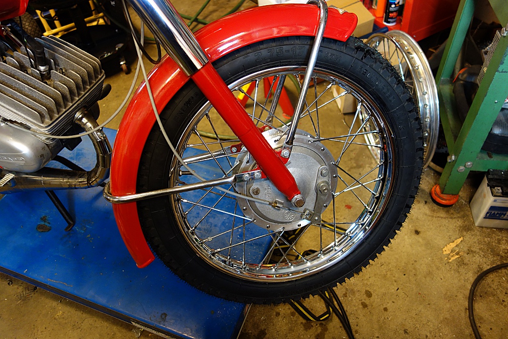

Hjulet på plats och bromsfunktionen är nu mycket bra efter byte till ett 160 mm nav. En uppgradering, eller ordentlig översyn av frambromsen, rekommenderas verkligen till de som har lite snabbare moppar. Det är mycket roligare att köra på lite genom att man kan ligga på längre innan inbromsningar, och framförallt finns det bättre möjlighet att stoppa för hinder som kan dyka upp. Många mopedister använder inte frambromsen överhuvudtaget av rädsla för marksyning. Men på asfalt och om man ger sjutton i att svänga samtidigt så är frambromsen brutalt mycket effektivare än bakbromsen genom att greppet ökar när gaffeln trycks ihop. De som kör MC gör ofta tvärtom att de bara använder frambromsen genom att det är lätt att lägga hojen om man bromsar hårt bak. Det bästa är förstås att använda båda bromsarna när man behöver full bromskraft, om situationen medger det. På grus är det självklart att inte använda frambromsen i vissa lägen men på asfalt kan man bromsa mycket hårdare än man tror även i kurvor om det behövs.
I samband med banåkning med hoj provade jag att bromsa hårt fram i en kurva med kraftigt nedlägg. Inte maximal broms förstås men mycket kraftigt. Det som hände var att hojen reste upp sig men behöll greppet. Men principen är att bromsa klart innan sväng och sedan lägga ner det som behövs.

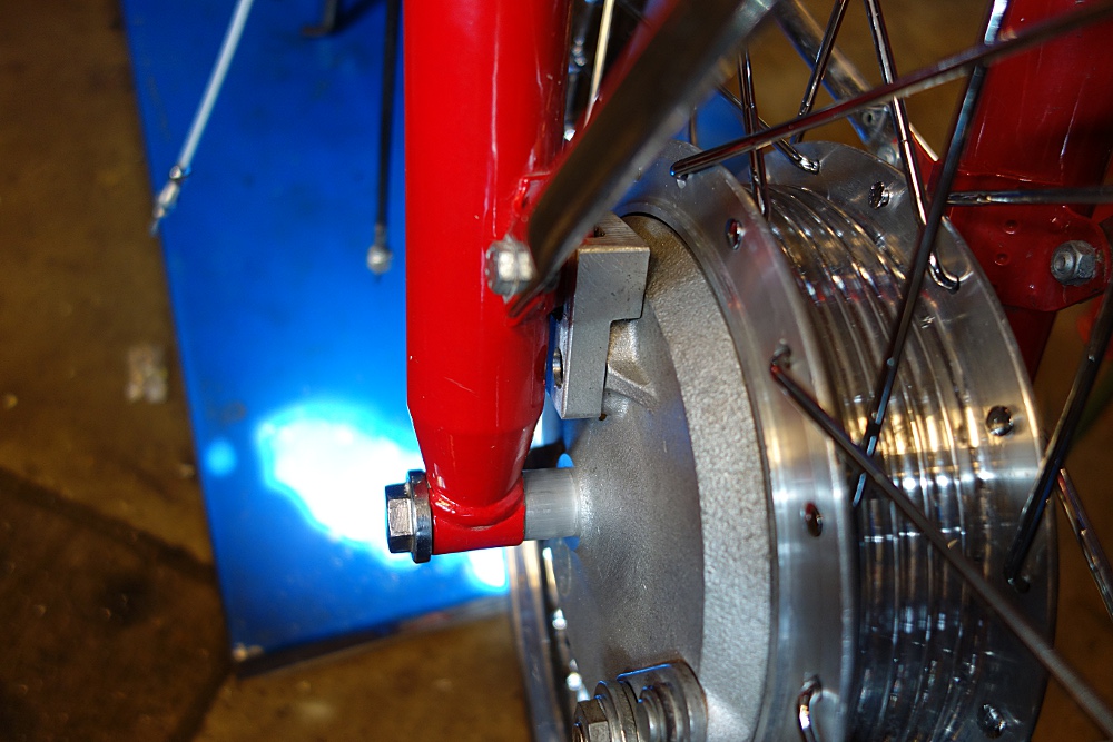

Det blev en 15,6 mm distans på var sida och en utbyggnad av stoppklacken på navet. Anledningen att distanserna är så exakt gjorda är för att gaffeln ska löpa så lätt som möljligt. Då tar den hand om ojämnheter på vägen bäst.

Tack ! Jo det är precis det du säger som drev mig att göra detta. Att få ett snyggt och felfritt framhjul som kan bromsa riktigt ordentligt. Nu går det att bromsa med två fingrar och det svarar bra. Behöver man en Full Stop är det bara att krama in handtaget, mjukt i början så att hjulet inte låser och sedan hårdare efterhand gaffeln går ihop och greppet ökar. Bromskraften är kraftig och lättdoserad. Ska hålla ögonen öppna efter liknande nav framöver för det är guld att ha för kommande projekt.

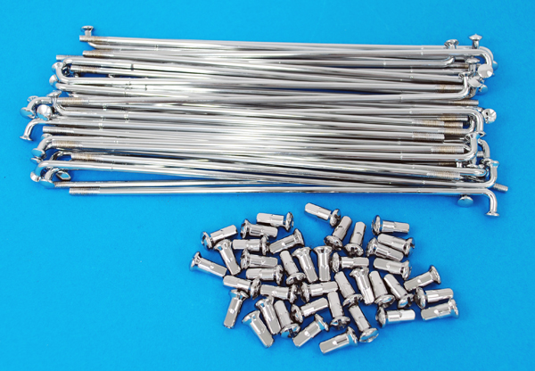

Ekrarna köpte jag på Nordscand och de uppgavs vara till Kreidler med 160 mm nav och 17" fälg. http://www.norscand.com/ekersats-151mm- ... -2209.aspx Mer vet jag inte om dem men det är fina kromade ekrar som är grövre mot navet och sedan går ner i två avsatser mot fälgbanan.
Det var 40 st ekrar, 20 utvändiga med 90 graders bockning och 20 invändiga med knappt 90 graders bockning. Ekrarna är 151 mm men borde helst ha varit 146-147 mm. När de är fullt inspända finns ett par gängvarv kvar innan det bottnar så de gick att använda. Det blev ett utstick på ca 3 mm vid ekermuttrarna som jag var tvungen att slipa ner. Nu är det slätt och fint på insidan av fälgen men det var nog på gränsen att det gick att lösa med de här ekrarna.
Alla ekergängor smordes med aluminiumpasta innan montering så att de går att justera i framtiden.

Micke S skrev: Ekrarna är 151 mm men borde helst ha varit 146-147 mm.
Hallå Micke.
Kreidlersaker kan du skaffa här: http://www.kreidlerparts.com/
Här finns inner och ytter som är 147,5mm : http://www.kreidlerparts.com/parts/cate ... heel_parts
