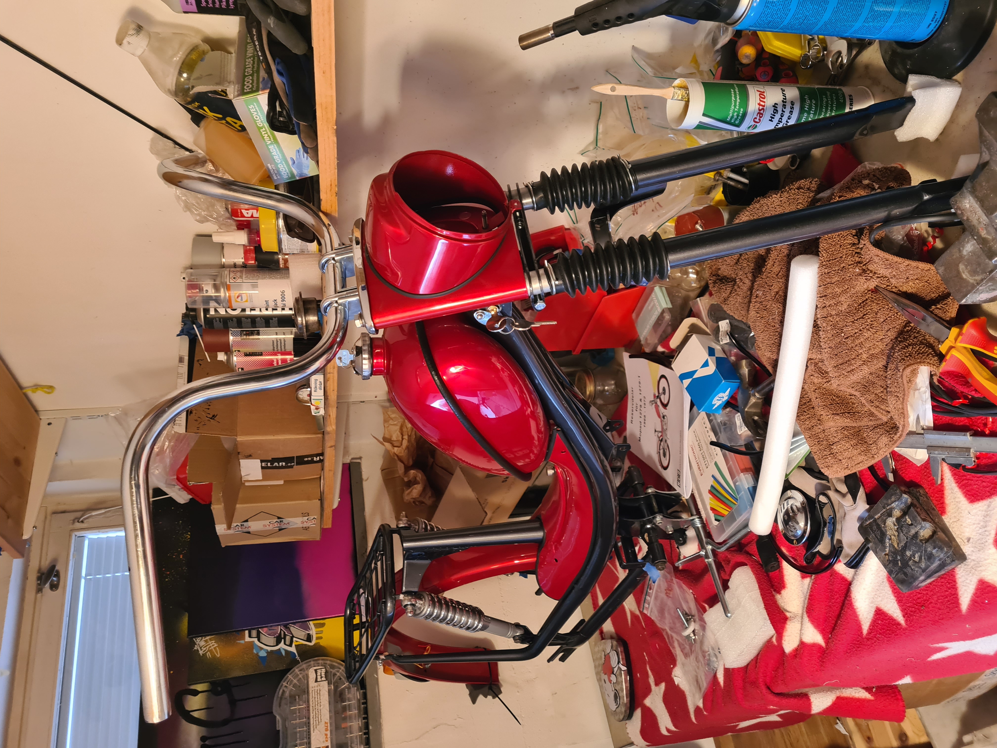

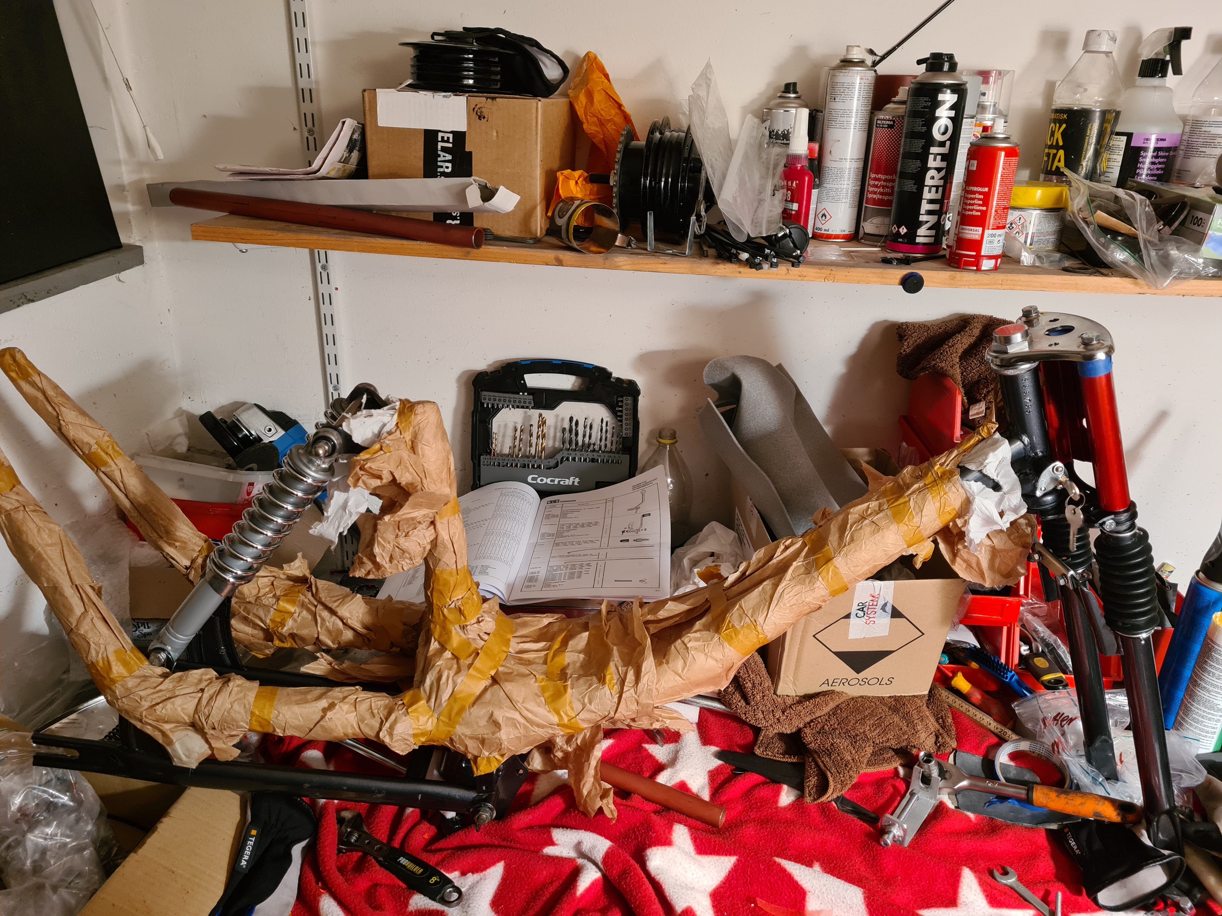

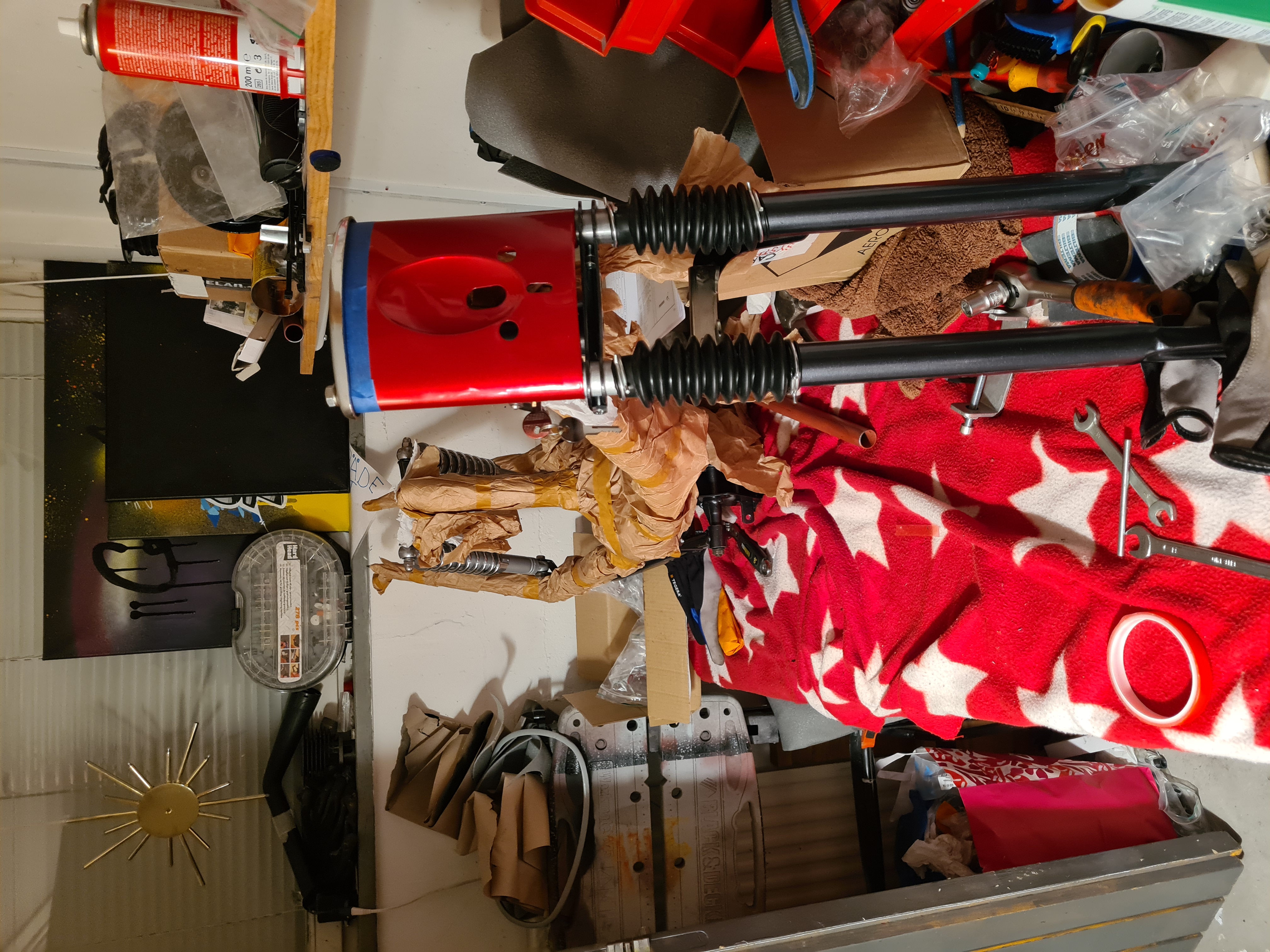

Börjat montera lite smått. Framgaffeln är ihopsatt med nya fjädrar, gummibälgar och nytt fett. Svingen , stötdämparna bak och sidostöd blev också monterat.
Inköp av nya skruvar, bultar, brickor och muttrar till samtliga ramdelar är gjort likaså.
Det som oroar mig lite är svingen och baknavet. Allt ser schysst ut men oroar mig att det inte kommer att hålla. Svingen för att den tidigare varit skev och navet för att jag lagat det med zinklödning.
Kanske letar jag rätt på ett annat baknav men dem är lite svåra att hitta iaf på tradera (Grimeca 2 vxl 105mm nav).
Vill inte ekra ett bakhjul om inte navet håller. Jag får fundera lite på det.
Det blir någon timme i veckan som mest ihop med moppen men hoppas på mer tid snart.
Det kommer bli fördjävla snyggt iaf.

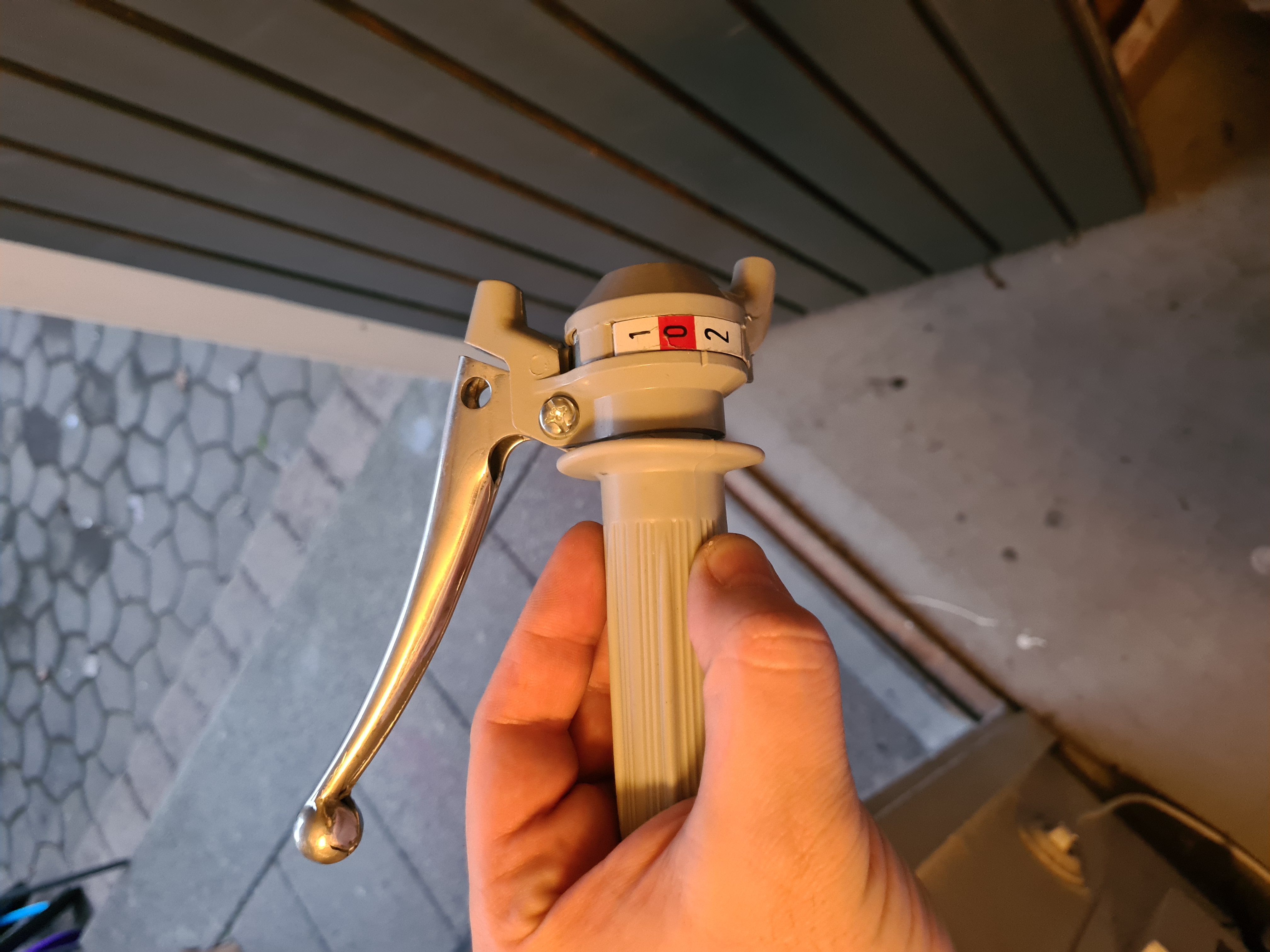

Försökte mig även på handtagen men lyckades inte där heller. Förstår mig inte riktigt på NTS växelhandtaget som jag har och hur det ska monteras. Tar tag i det med nya krafter vid nästa tillfälle.

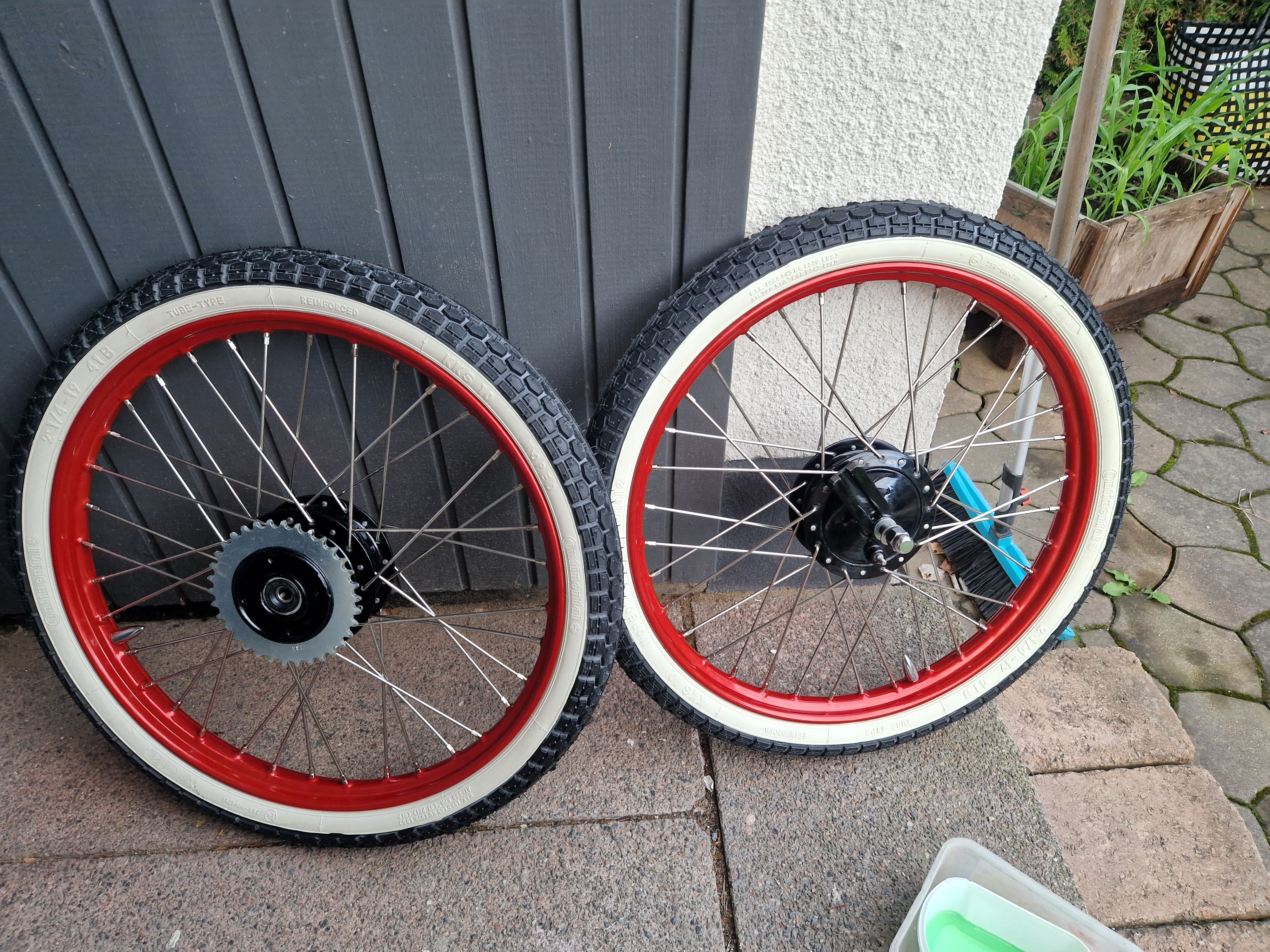

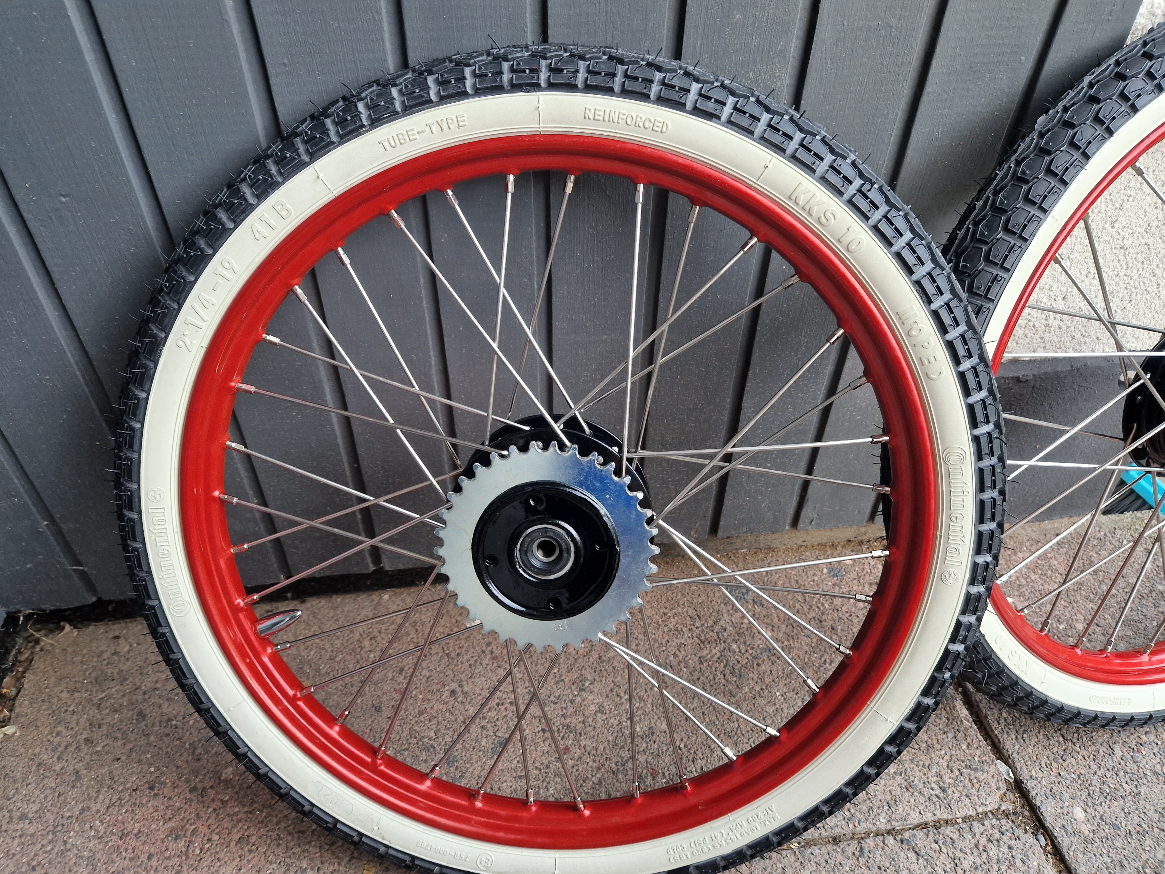

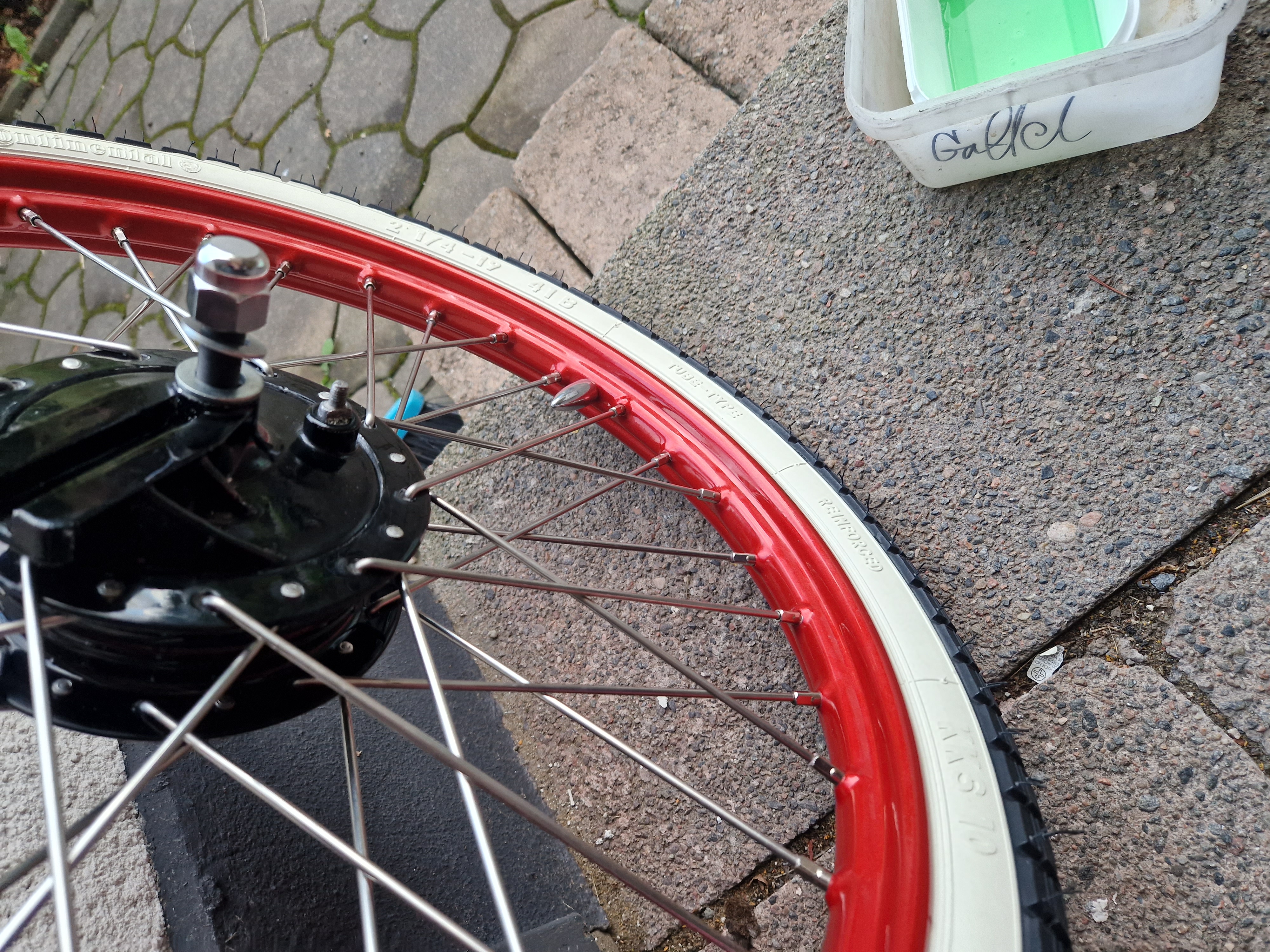

Kort uppdatering på renoveringen. Jag kommer att åka moped iaf ett par gånger innan det blir kallt.
Idag kom hjulen från ekring och dem blev sjukt snygga i mitt tycke. Smällde på däcken med än gång. Nästa gång åker dem på mopeden.
Ekringen drog ut på tiden då de på firman som gjorde jobbet blev sjuka. Likaså letandet efter en ny sving tog tid.
Svingen blev en dyr historia då budgivningen drog iväg rejält på tradera. När den var köpt så fick jag ta den till en smed som fixade rätt fäste för bromsskölden. (Från Leleu till Grimeca fäste. Bara detta 500:-). Svingen var iaf i mycket bra skick. Såg i princip oanvänd ut och var troligen en nos. Nu finns allt jag behöver så det är bara montering och justeringar kvar. Snart så..

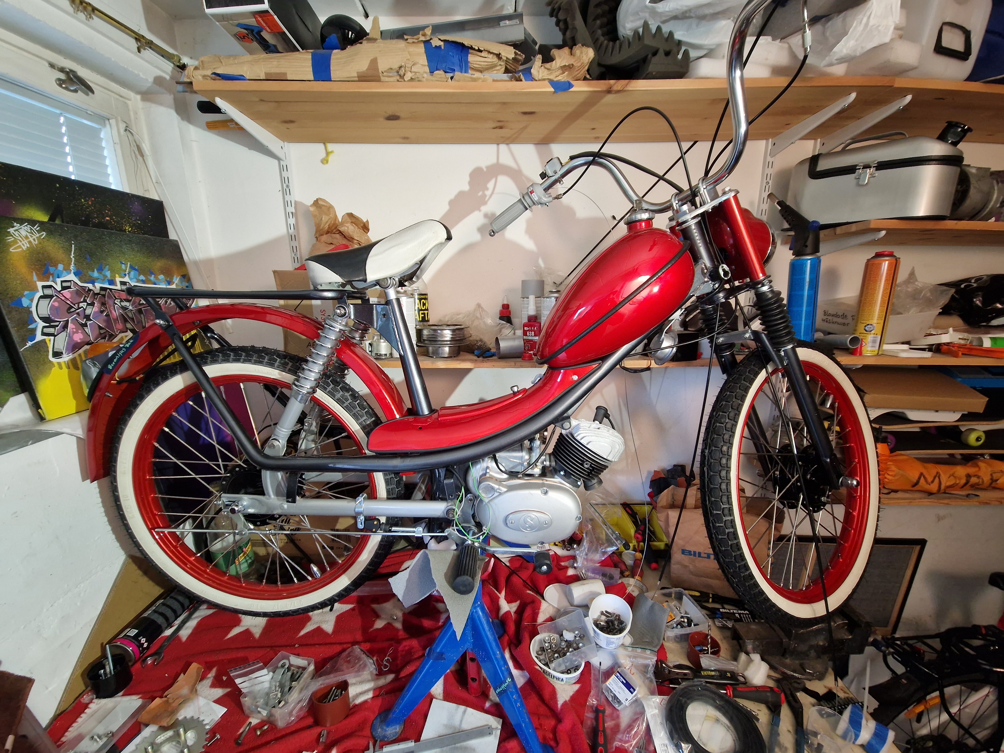

Nu är det iaf en moped på två hjul
Blir fint som bara den. Inväntar några dekaler och behöve köpa någon enstaka skruv som jag saknar.
I övrigt så.är det montering av wire till frambroms, koppling och växel, kapa hjulaxeln fram som var för lång,, montera bromljuskontakt, framskärm, borra hål i svingskydden, montera avgas, och justeringar sen ska det vara klart.

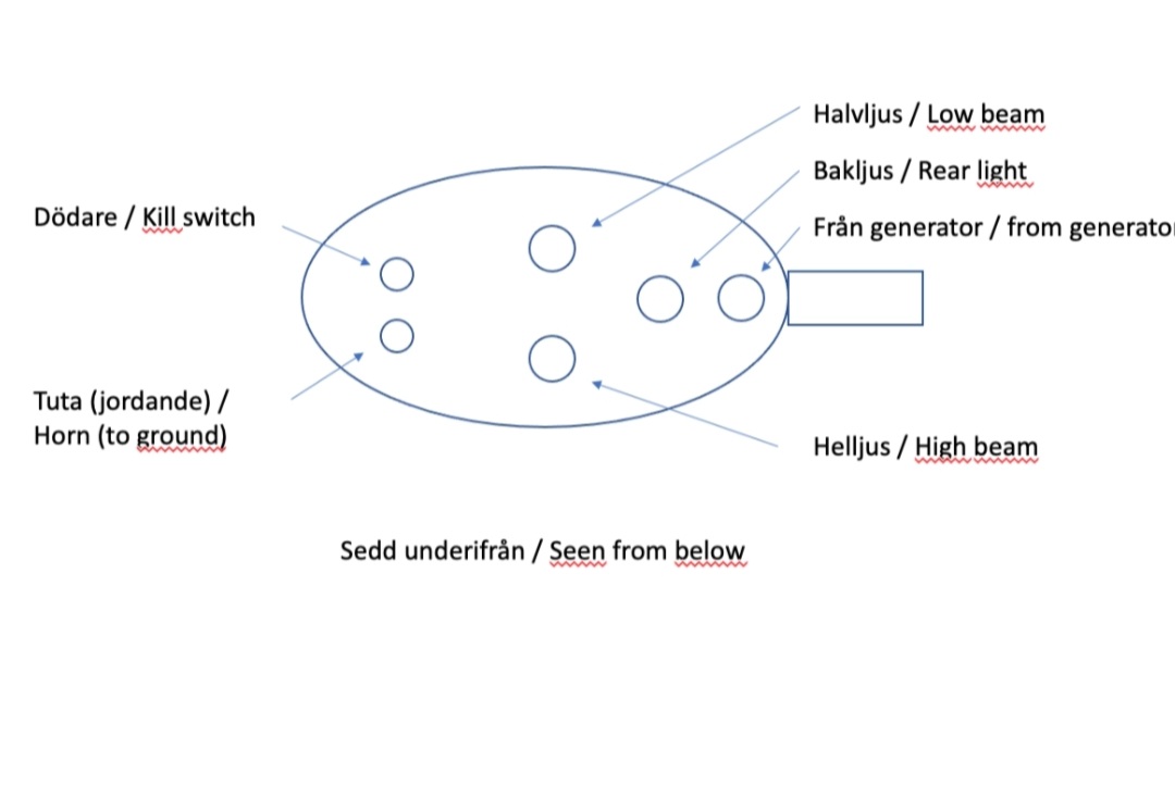

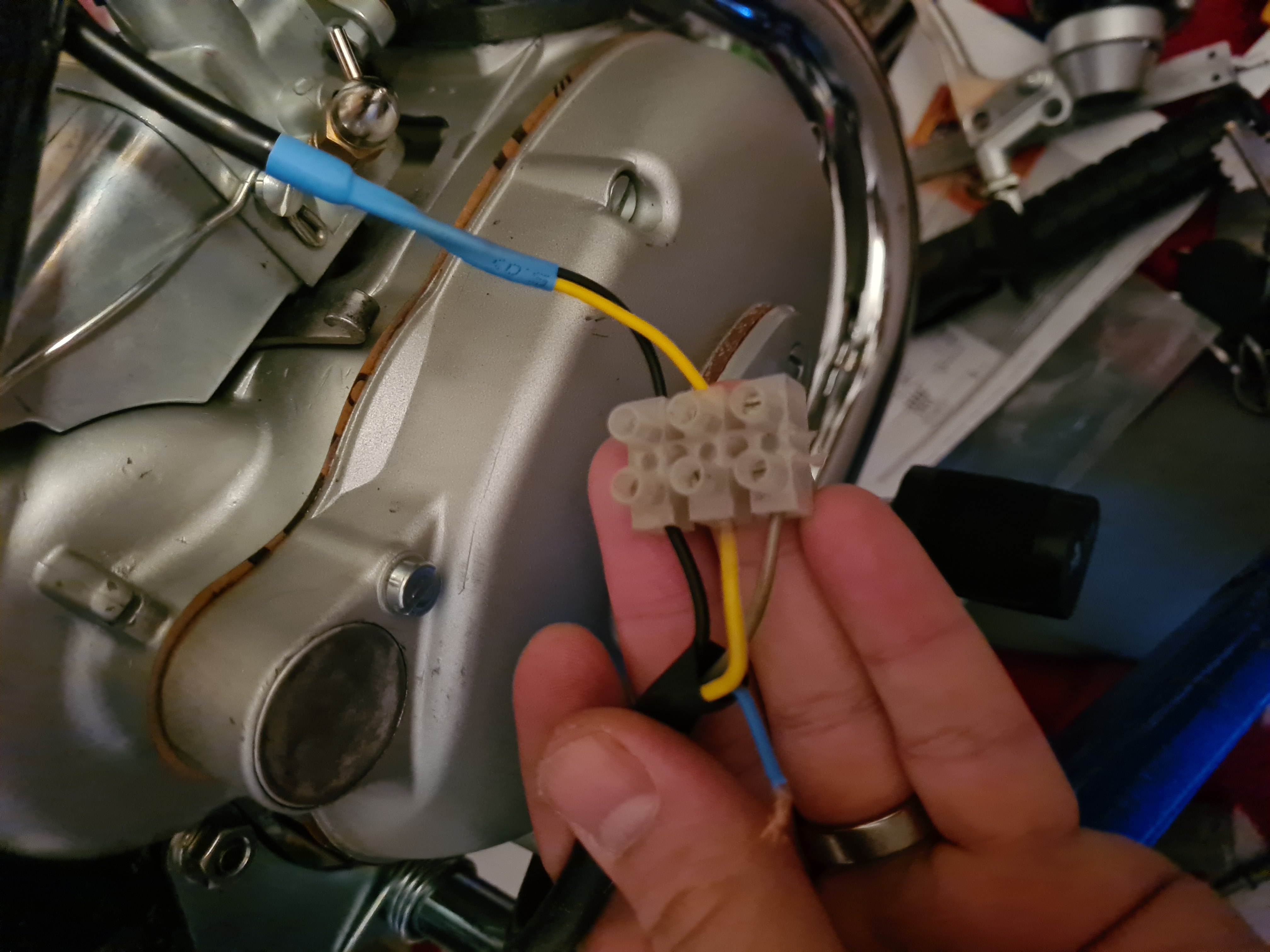

Någon som kan el på en MCB 1279?
Framlyse fungerar om än svagt.
Jag har utgått från elschema på bilden samt omkopplaren på bild.
Avvikande från elschema är tutan som endast har en gul och en brun kabel kopplat från kabelstammen.
Problem: bakljus heldött och likaså bromsljus. Tuta fungerar men väldigt lågt, dödaren fungerar.
Bilden på omkopplaren visar ett hål för bakljus. Där sitter ingenting just nu. Det går ingen kabel i kabelstammen dit.
Den gråa kabeln från motorn går endast "bakåt" mot baklyse och bromsljus.
Ska den upp till omkopplaren på styret också?

- Såhär har jag kopplat med en avvikelse. Tutan har endast en gul och en brun ur stammen. Förgreningar med de två gula är gjord innanför höljet.
