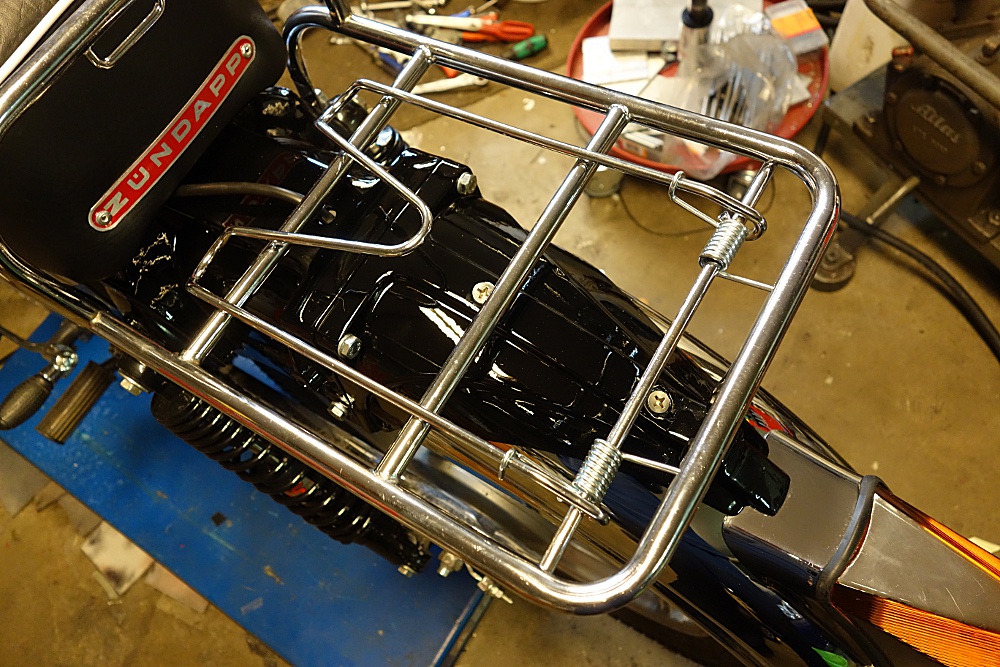

Jag provade att lacka med 2K sprayfärg idag. Bakdelen på Zundappen behövde snyggas till. Det blir ett mycket bättre resultat med en bra 2k färg än vanliga sprayfärger och så stoppar det för bensin också om man behöver kladda på någon tank. Tack Fatchance för en kanonfärg slider_thankyou.gif

Ja jag slipade med 1000-papper det sista. Men det hade säkert inte behövts för både primern och topplacken är tjocka och fyller bra utan att jag behövde mellanslipa. Det är bara två lager topplack. Tidigare när jag har försökt få en blank svart yta har jag kört med mattsvart bas och klarlack fast 1-komponent. Men det har aldrig kommit i närheten av det här resultatet som bara är färg utan klarlack.

Ihopmonterat och klart inkl. nya skruvförband. Bakskärmsöverfallet satt med skruv och synliga muttrar mot ramen enligt den nedre bilden. Så jag fixade till det med insatsgängor i godset så att det ser renare ut. KS100 lyset satt för lågt förut genom att överfallet är för en KS50. Den kortades ner till samma utförande som KS100 så att lyset kunde flyttas upp dit det ska och inte sitta och sloka. Det fanns en gjuten anvisning på insidan av överfallet som bara var att följa med sågen för att utförandet skulle bli lika som på KS100.
Den här moppen har en vanlig Athena Supertherm och går fint. Men jag är så pass nöjd nu med chassit och helheten att den förses med ett Polini80 kit och en 26 mm Dellortoförgasare så att det blir den rätta snurren i maskinen.

Snyggt, trolig anledning dock att bakskärmen satt med mutter på baksidan är att orginal så sitter det m7 skruvar där.
Re: Zundapp #2
OK, det förklarar saken.
