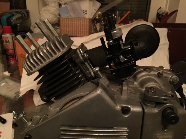

det kan vara så att jag spänt bågen lite för hårt med den cylindern.
orginal slaglängd är 39,xx jag minns inte exakt. så det blir ju kanske lite vilda porttider.
därför är det mycket möjligt att ditt val av cylinder är bättre.
dock hittade jag mitt cylinderkit för en billig summa på ebay.
för att få mer plats på insugssidan ner i vevhuset så har jag valt att stoppa en 47mm suzukikolv i den cylindern.
för dom som är intreserade: dom här cylindrarna går att få med både 10 eller 12 mm kolvbult.
Boyesen reed är nog bra, men jag tror att jag behöver vinkla och förlänga reedhuset mer för att få nån nytta av ett fyrläppat membran på detta bygget. och det är tveksamt om jag får plats med det under
motorkåpan.

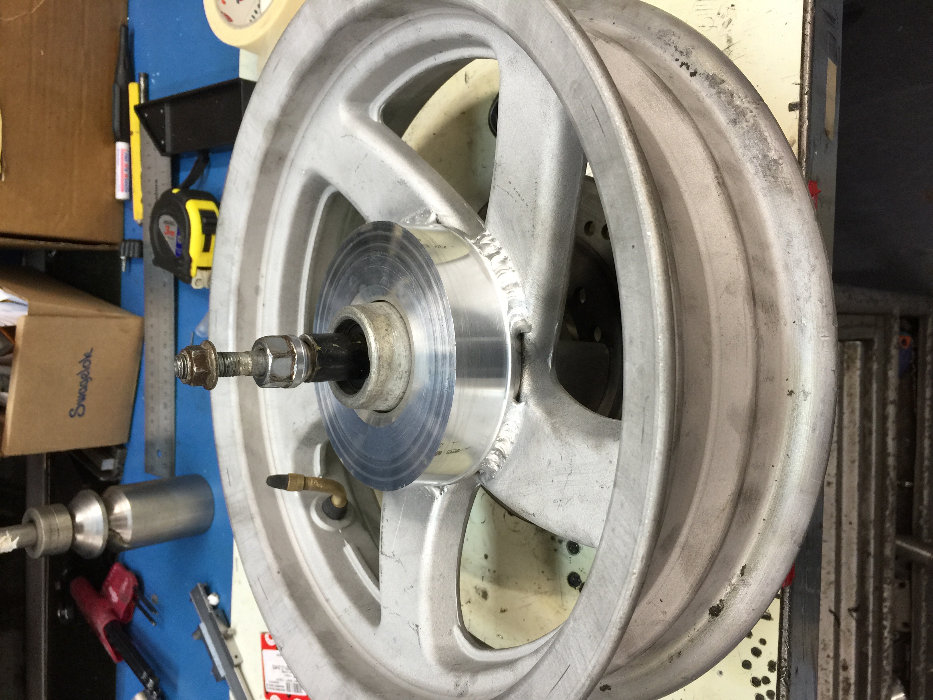

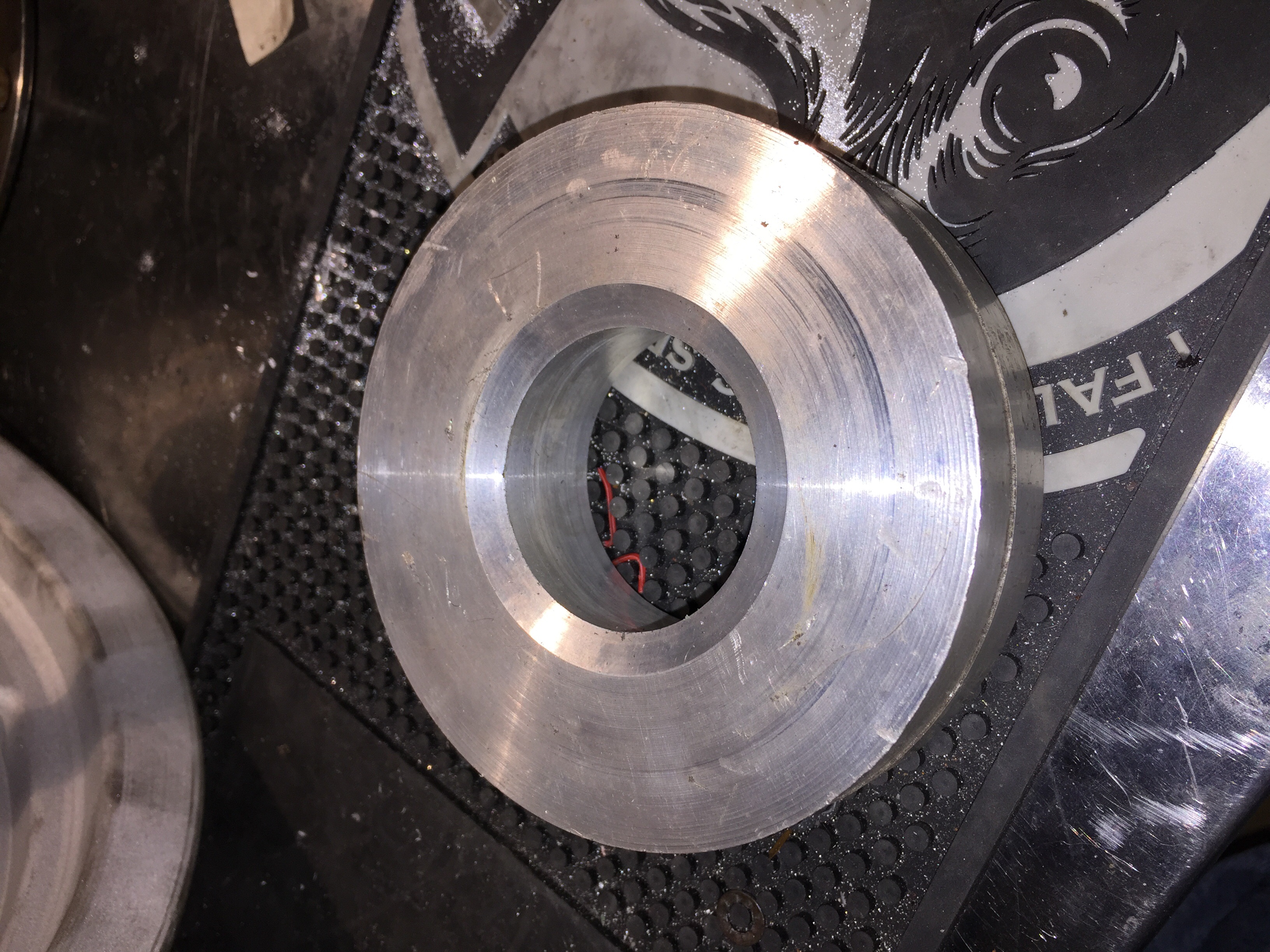

Dax att sätta fart med bakhjulet
Tog en framfälg i från någon typ av Pvc bide och började med att borra hål för drevfästet som görs i aluminium
Blir nog till att klura mer på detta innan det är klart.
Jäkligt tight att få dit kedjan så den linjerar men det ska nog gå ;)

Så ja då var drevfästet nästan klart bara borra för lämpligt drev nu.
Blir nog ett originaldrev 24T till en Skoterett.

Snyggt jobbat ....och fälgen gick bra att svetsa i.. thumb_up

Ja det är ju tur att man har en bra kamrat som kan detta med att svetsa aluminium ;)

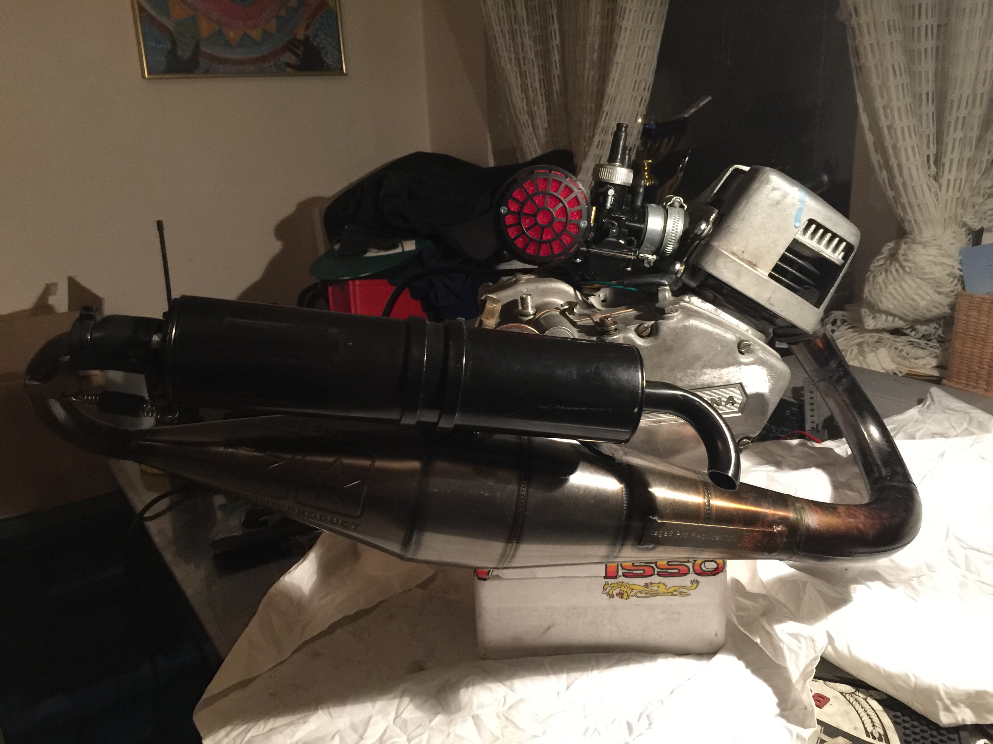

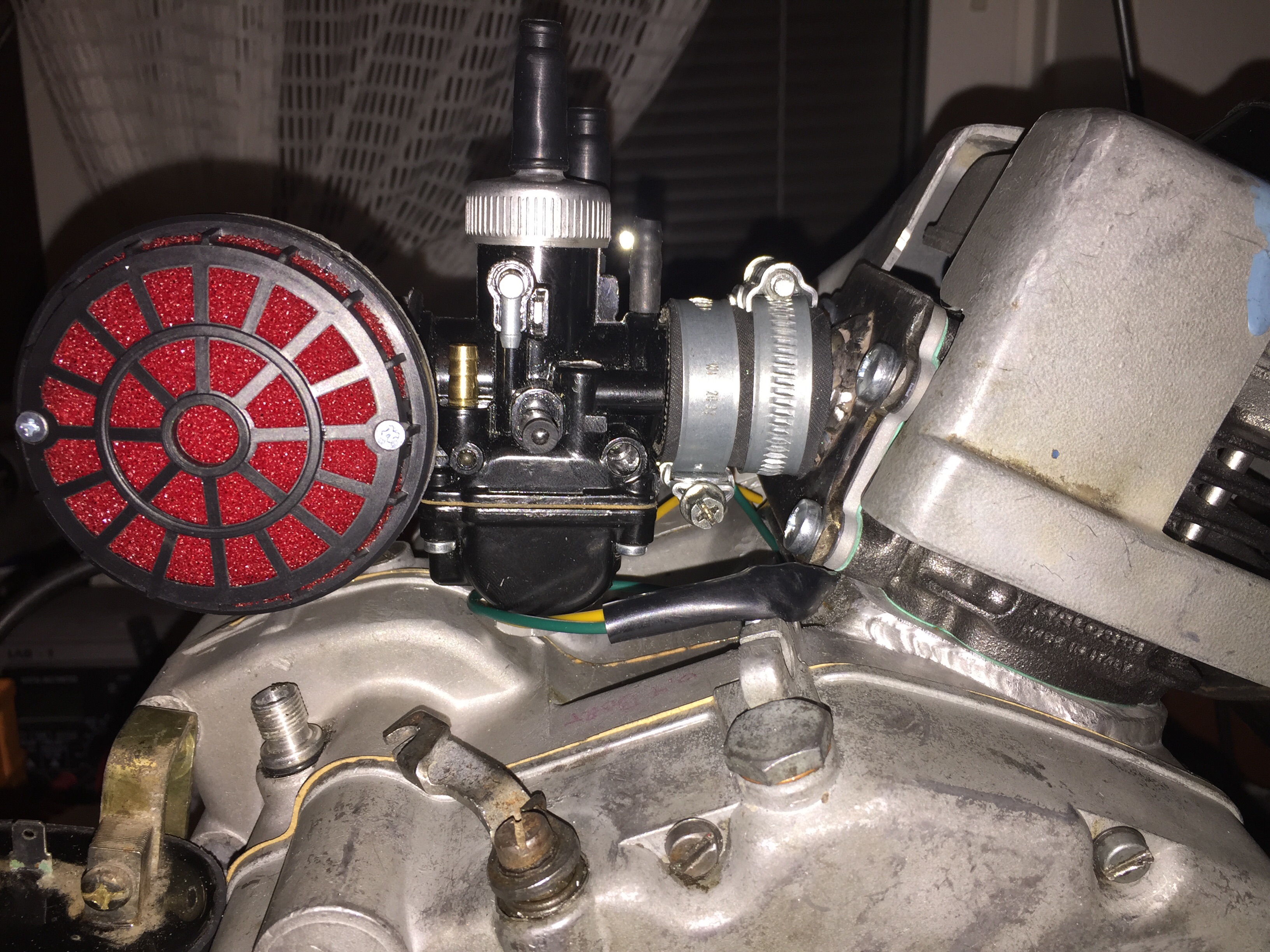

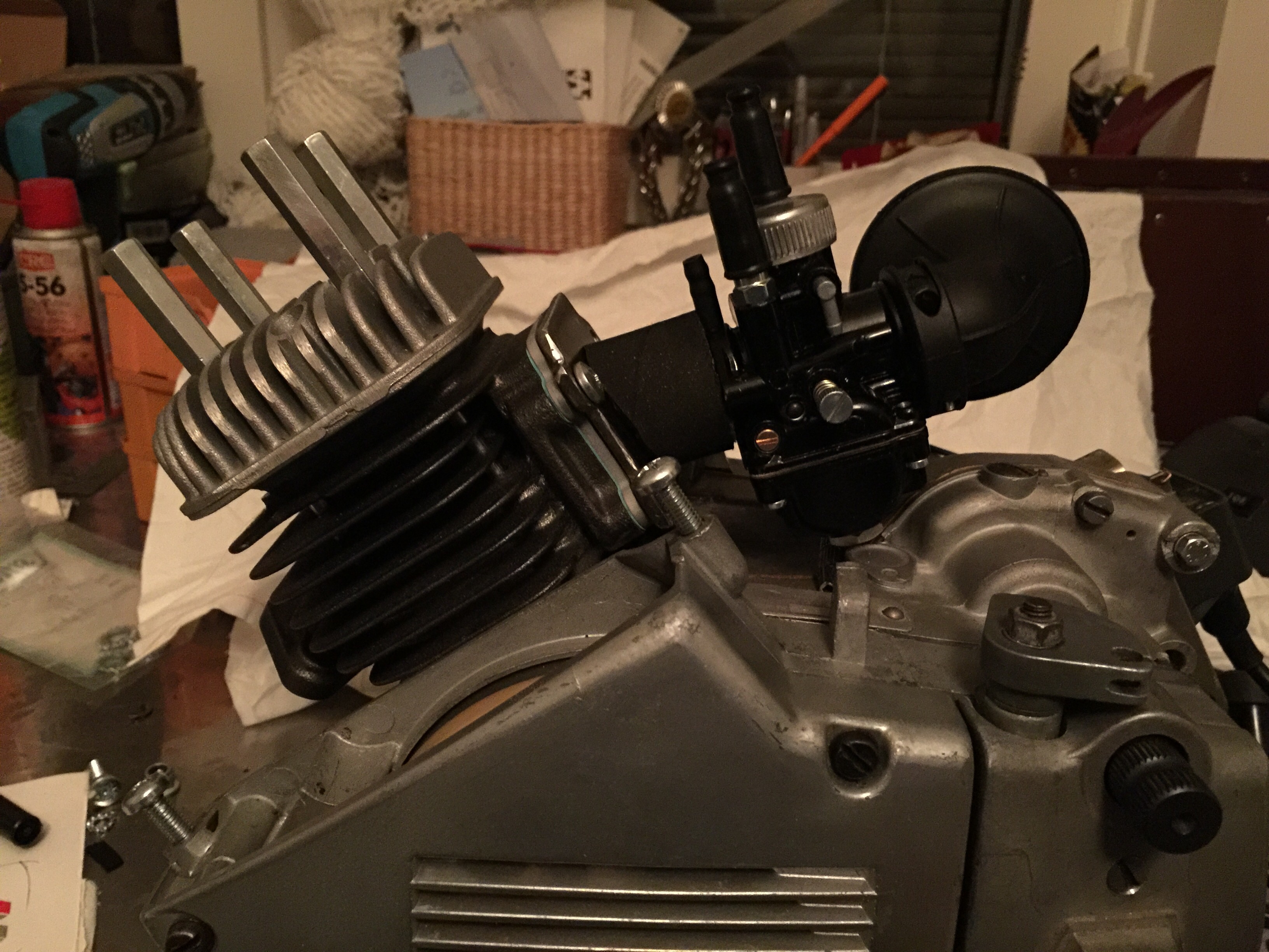

I dag monterades tändsystem Testade att kicka och hålla i tändkabel, det var inte så smart ;) men gnista finns.
Membran och luftburk monterades så inmätning av insug kunde göras.
Med lite tur så blir det start på lördag :)

Så ja nu är det riktigt nära :)
Bara lite småpyssel så blir det start på lördag.

Re: Skoterett Bus variant
Herrejävar ett sånt paket! :thumb:
