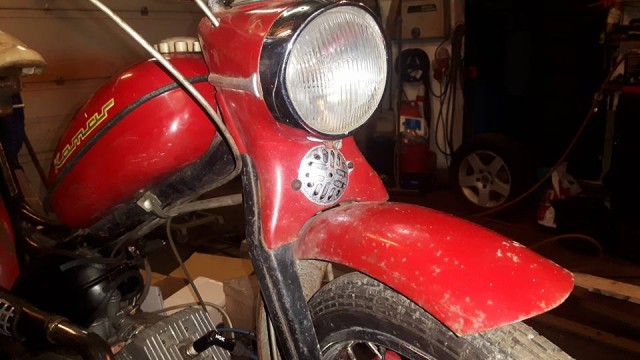

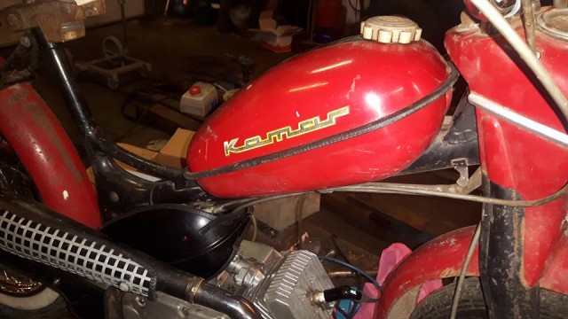

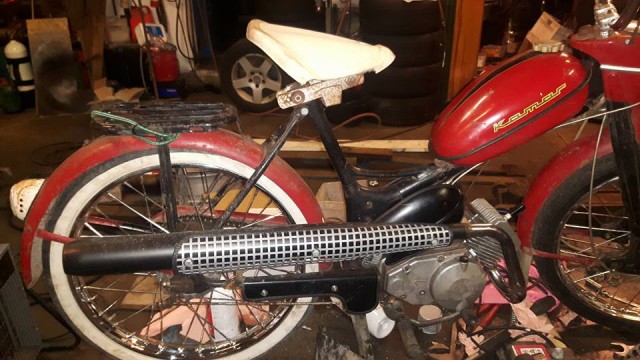

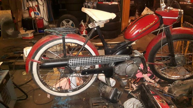

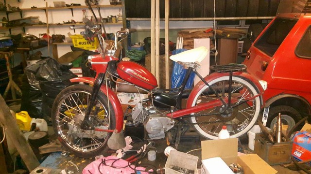

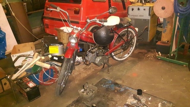

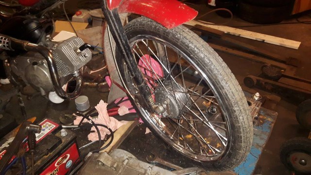

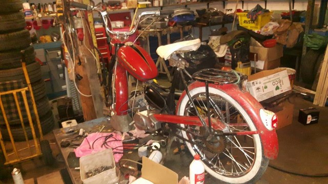

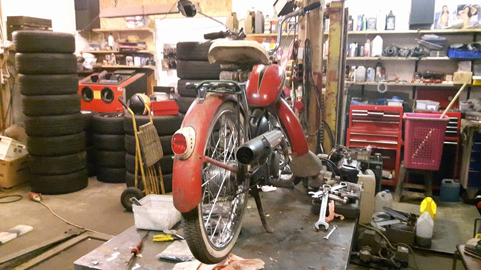

Ja börjar bli "färdig" eller snarare "nja" färdig i nuläget ska elen från motorn kopplas in och två kåpor monteras!! Sedan provkörning man vet ju inte egentligen hur den går ännu men den låter bra och är lättstartad... så finns hopp!! Jo just det den lilla detaljen en ny lack men det är de mindre bekymret i bygget!!
Till saken hör att jag gillar faktiskt mixen just nu mellan nytt och gammalt!!
Är egentligen ingen man som gillar patina men just denna mixen med lite blankt och fint och lite ålder kvar gör sig faktiskt riktigt bra..
Gillar de kraftiga hjulbanorna stabilt ekrade med 3,5mm ekrar och kromet nya delar som sadel grepp och handtag lyfter fram patinan så helheten lyfts rejält..!! Kan bara vara så enkelt att jag inte gillar mopeder med enbart patina för för en gångs skull trots patina tycker jag helheten faktiskt gör sig förbannat bra lite nytt+lite ombyggt + patina vart rätt bra skulle bara ha två vita däck åxå.. Eller kan kanske vara som så att jag vill komma igång med nästa projekt åxå!!
Men kolla gärna lite bilder och kommentera på detta( I slutänden gör jag ändå som jag själv vill haha men kommentarer och vinklar är trevligt att få)

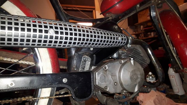

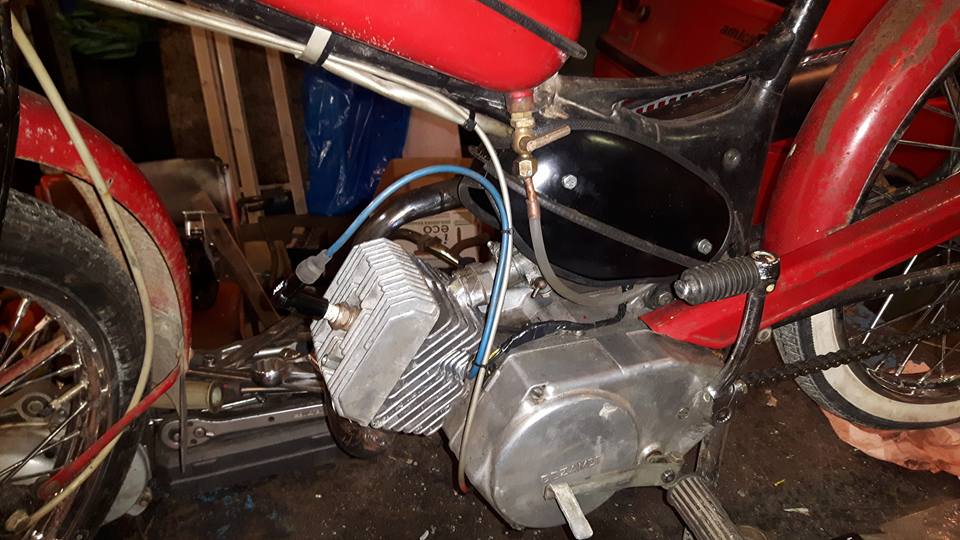

Tackar eller egentligen är komaren riktigt snygg i modellen men håller med lite mindre modifikation gjorde den inte sämre!!

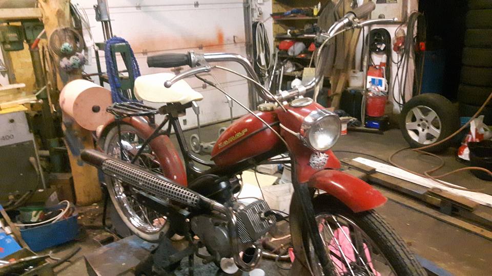

Precis tillbakakommen från provkörning!! Naturligtvis med ett par incidenter tappad förgasare backspegeln skruvade sig o batteriet la av på gps men gissar på 50km och stark ligger nog nära sanningen då orginaldrev bak och en kugge större fram inte gör så mycket på utväxlingen..
Men det lila jag känt en ruggit bra bruksmoped lättstartad bra tomgång rätt stabil då toppfart inte är lika hissnande som bromsen är klen.. Får kika om jag har några bättre bromsbelägg att montera i innan säsong lämpligt vid däckbytet...
återkommer med rapport om toppfart efter lite värme laddning av batteri o kaffe ja kanske lika bra montera kåpor och färdigställa åxå..

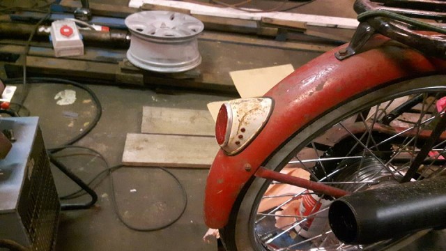

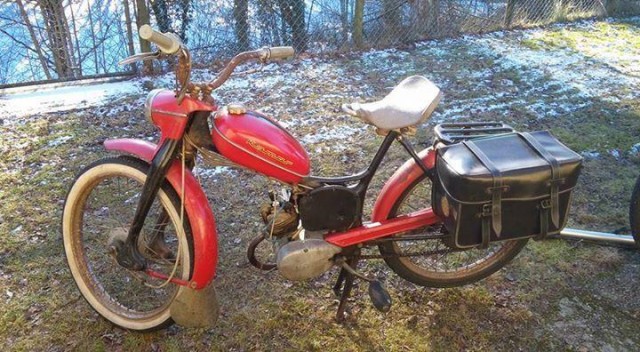

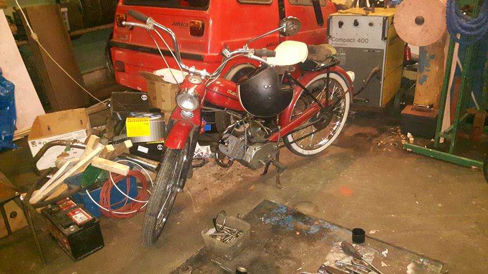

Nu är en provkörning utan missöden avklarad och även fått fixat till finliret så kåpor på. Ser klart komplettare ut med dessa.
Mopeden känns stabil inga hissnande farter 47km. Men räcker gott på den!! Även om cylinder ej är inkörd borde den ha lite mer att ge misstänker brytarna inte riktigt hänger med men som sagt spelar mindre roll. För brummar på stabilt och orkade i alla fall Lekvadbackarna på högsta växel..

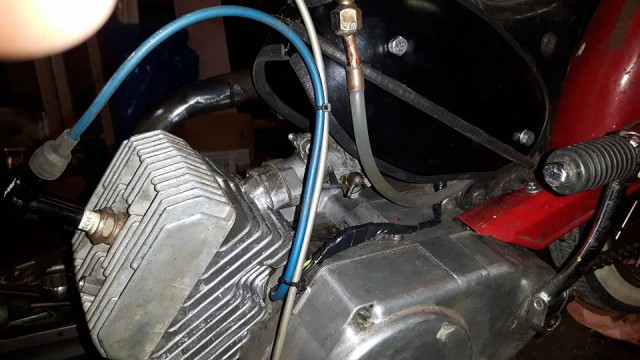

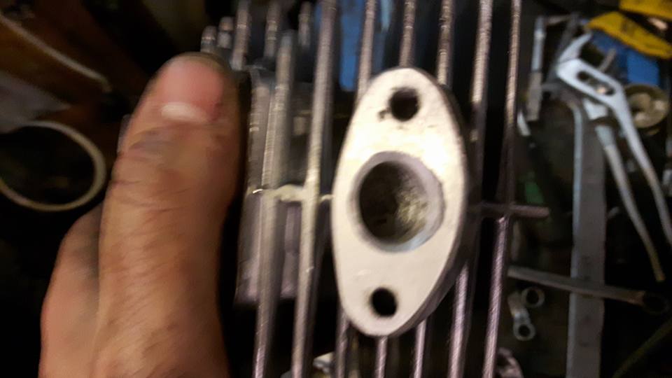

Däcken är bara på tillfälligt besök vintern kom snabbt!! Vilket märktes idag!! Gjorde mig ett nytt insug och provkörningen resulterade i ytterligare 2km så vips 49km!!
Fortfarande är det liksom en inbyggd varvspärr!! Filade och justerade brytarna och detta gav bättre gasrespons å ytterligare lite på toppen numer 51,5!!
Målet 55km ligger fast troligen redan nåbart, med lite drevning. Men ska nog ge mig på bonntrimma lite misstänker avgasporten har en hel del att med oviljan till att varva ut ordentligt... Dock rätt usel i trimmningskonsten som yngre brukade man fila och jacka lite vad som känns bra men nog lite mer noga numer så ska nog läsa på lite i ämnet...

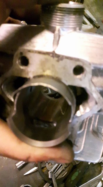

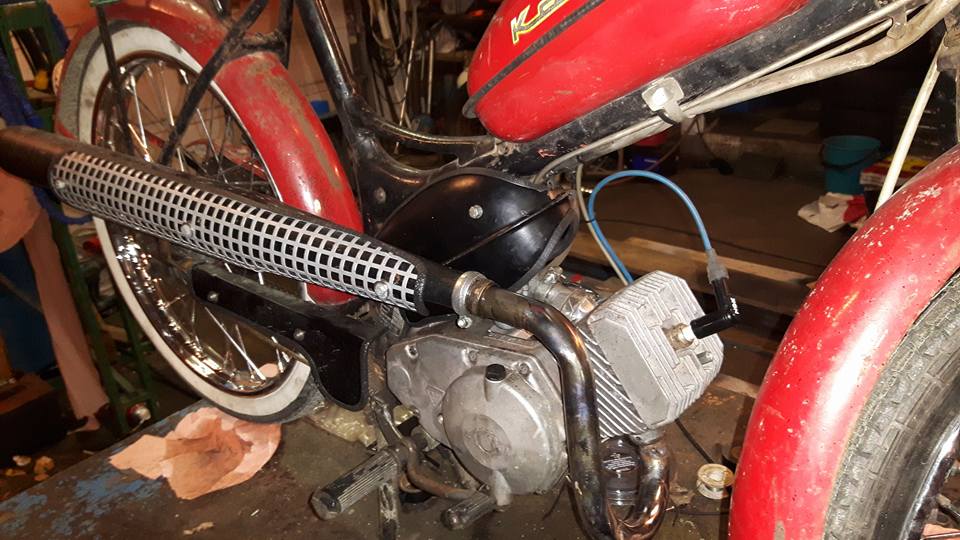

Ja känns skönt fått bonnfilat lite med fullt dugligt resultat!! Visst finns säkert mer att ta men målet varit 55km och till sist vart resultatet 58,4km!!
Absolut inga märkvärdigt gjort med motorn.
Fick jackat kolven några mm.
Höjde avgasporten runt 1,5 mm ca.
Breddade avgasporten ett par mm åt varje håll
Jämnade till övergång melan insug och cylinder samt breddade den något invändigt.
Samt portmatchade lite för bättre gasflöde..
Känns riktigt godkänt med tanke på att det är en Komar!! Visst inte hundra färdig men väldigt nära.. Återstår fixa till lite bättre bromsar de är i klenaste laget samt byta
däck!! Så nog har resultatet blivit som förväntat inte den snabbaste men billigaste mopeden jag har känns såväl stabil som lättstartad och kommer få följa med på en del rallyn nästa år för en riktigt trevlig och rätt udda modell... Tror i alla fall inte som den ska behöva bli en vanlig syn på skamkärror utan lite som en gammal 240 ingen racer men trygg och tar mig dit jag ska..

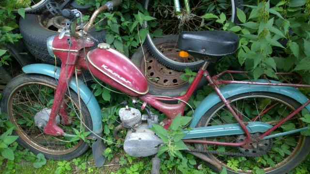

Hej!
Jättekul att läsa. Jag har nämligen själv också köpt en Komar. Dock lite nyare än din, men inte mycket. Har kick på min.
Jag visste inte att det fanns så mycket delar till mopeden, och billigt också!
Hur är det att beställa från gmoto? Är frakten dyr?
Bifogar ett foto på min skönhet. Så såg den ut när jag hittade den utanför en garageloppis. Inget fungerade på den från början men nu fungerar allt. Kul :)
Fick inte rätt på förgasaren så det blev att köpa en ny på ebay, http://www.ebay.com.my/itm/Carburetor-C ... SwnDZT9Es-" onclick="window.open(this.href);return false;
Passar bra efter lite filning på förgasaren. Lite problem med munstyckena, fick borra upp till 0.7mm (från 0.51). Men bättre hade varit att köpt en ny från Polen...
