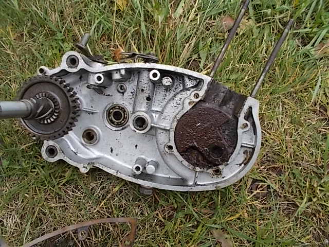

Isär nu... Hur? Hemlis :wink: Jag skojar bara. Jag började med att plocka bort packboxarna så jag kunde se vad som pågår, körde på med rostolja redan jag krafsat rent.
. Sedan satte jag press på block halvorna genom att kila mellan pinnskruvarna och värmde lagerlägena. Blockhalvorna kröp ut en 4mm i överkant men det var inte ramlagren som rörde sig utan vevaxeln som började dela sig :? Tog bort kilarna och pressade ihop överdelen igen med tving så jag fick glipa i botten istället och lade en au plåt mellan där och kilade översidan igen. Smack så var blocket delat.

Med delat block var det dags att pressa ur vevaxel delarna och lagren med pressen, tog 2 ton för att få ur vevaxel och 2,5 för att få ur lagren.
. Mycket rost att skrapa bort

HVA59 skrev::shock: Ja fy...
Men resten ser fint ut. Får dock beställa nytt lager till kopplingskorgens axel, är inte riktigt bra på någon av de två växellådorna.
