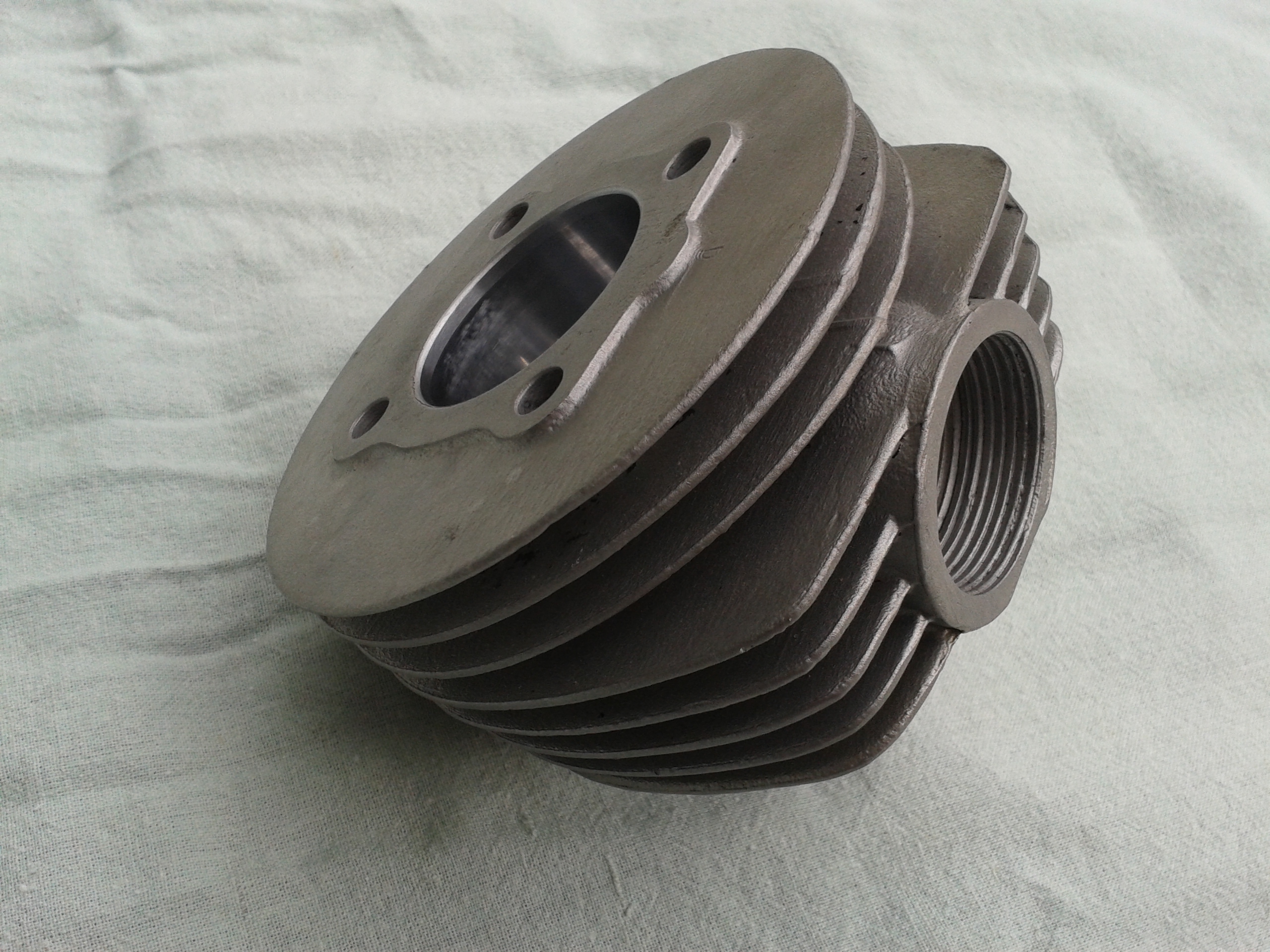

Kom på att jag glömde ta bilder på den nya cylindern, men här är den:
Men jag märkte lite skillnad på cylindrarna, fanns det olika cylindrar till den slidmatade äggmotorn?
Re: Överhettad Husqvarna...
Postat: 18 sep 2017, 15:20
av HSE
Fanns i varje fall en AU cylinder och en gjutjärnscylinder, har ett svagt minne av att det fanns en tredje men det kan vara fel. Riktigt fin cylinder du fick där.
