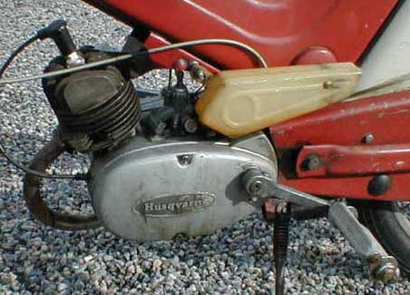

Nää inga kåpor på Cornetten, motorn sitter faktiskt ovanligt öppet, så den borde ju inte bli så varm... Men det blir den konstigt nog ändå :(
Här är en lånad bild på motorpartiet på en Cornette av samma årsmodell som min, som sagt så sitter motorn väldigt öppet!

Hur är det med packning mellan insug och förgasare, har du en tjock sådan?
Kolla så att tändningen inte står alldeles för tidigt, står den för sent så får man väl oftast en blåanlöpt avgaskrök och det ser inte så ut på din bild.

Men angående tändinställningar och blått avgasrör så är det inte min motor på bilden, den är lånad. Men mitt avgasrör däremot är lite blått sååå...
