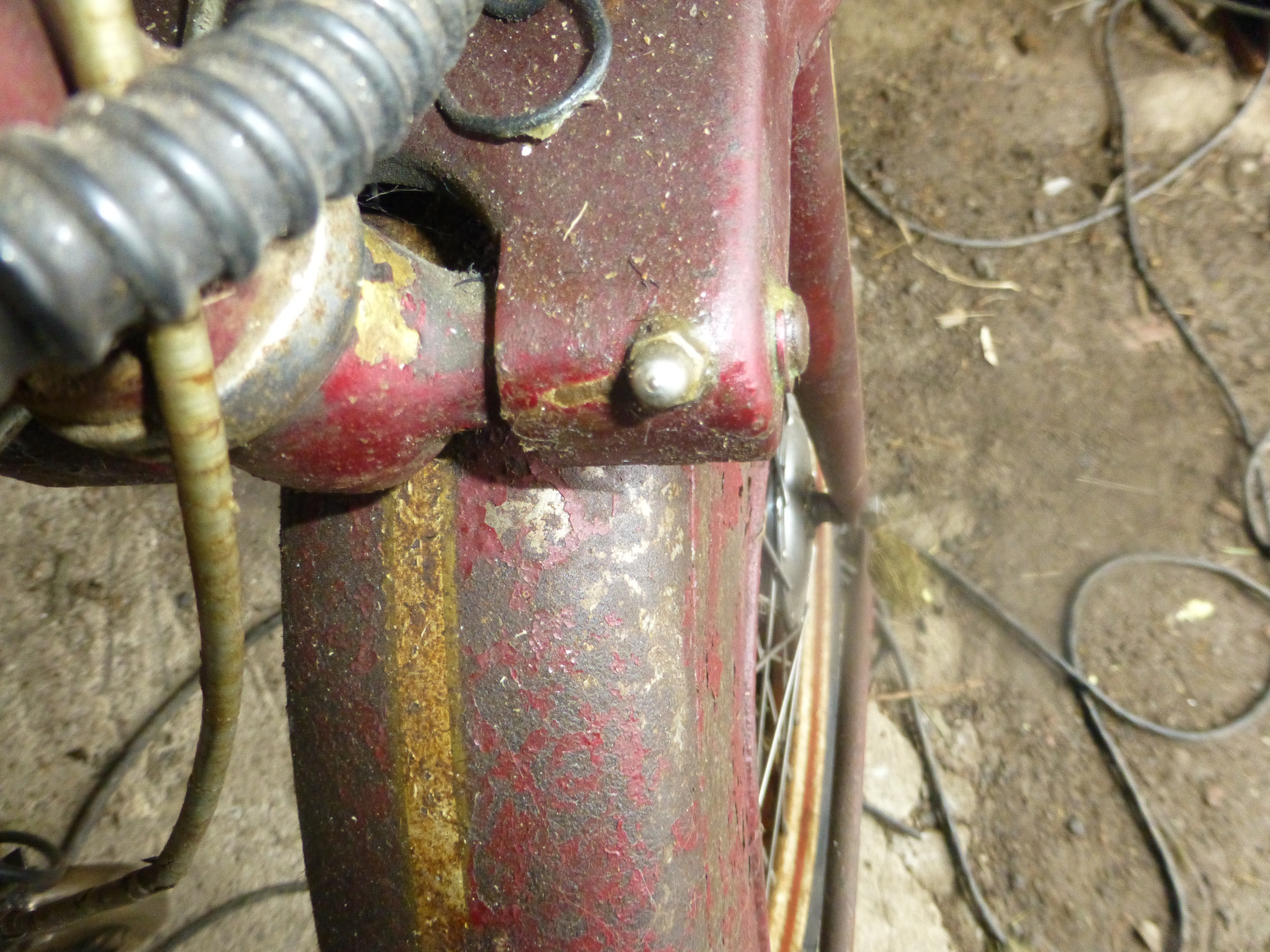

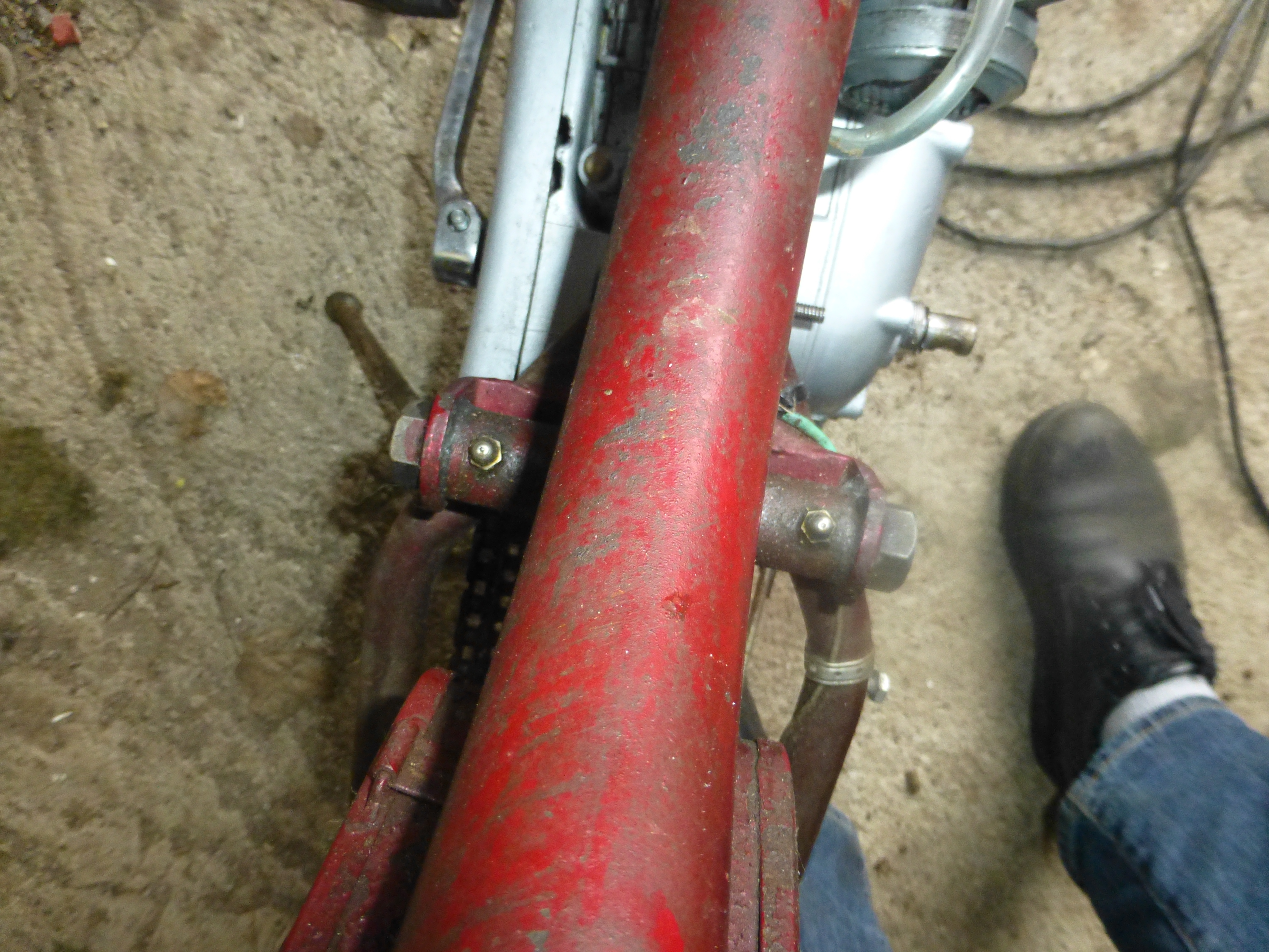

Hur fungerar egentligen fjädringen på den modellen? Har för mig att dem kallade den för "gummitorsionsfjädring". Är det bara gummikuddar uppe i den kromade kåpan på gaffeln och i kåpan under sadeln?
Inlägg: 6108
Re: Rex 1957.
Ja, bara de där gummikuddarna. Inte mycket till fjädringsväg!

På tal om fjädringen så har REXen smörjnipplar för den rörliga leden både för fram och bak fjädring. De hittar man inte på nyare moppar :)

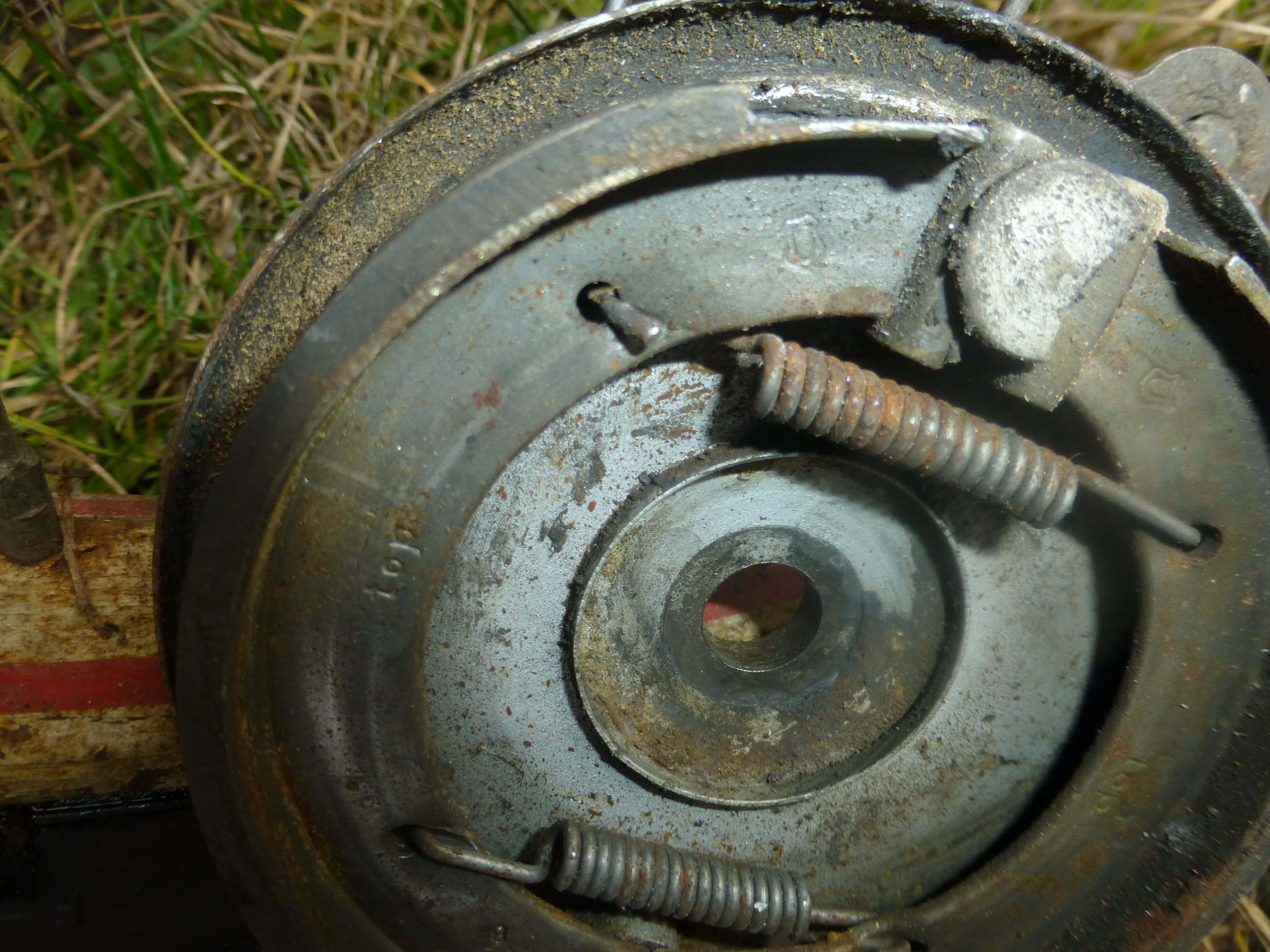

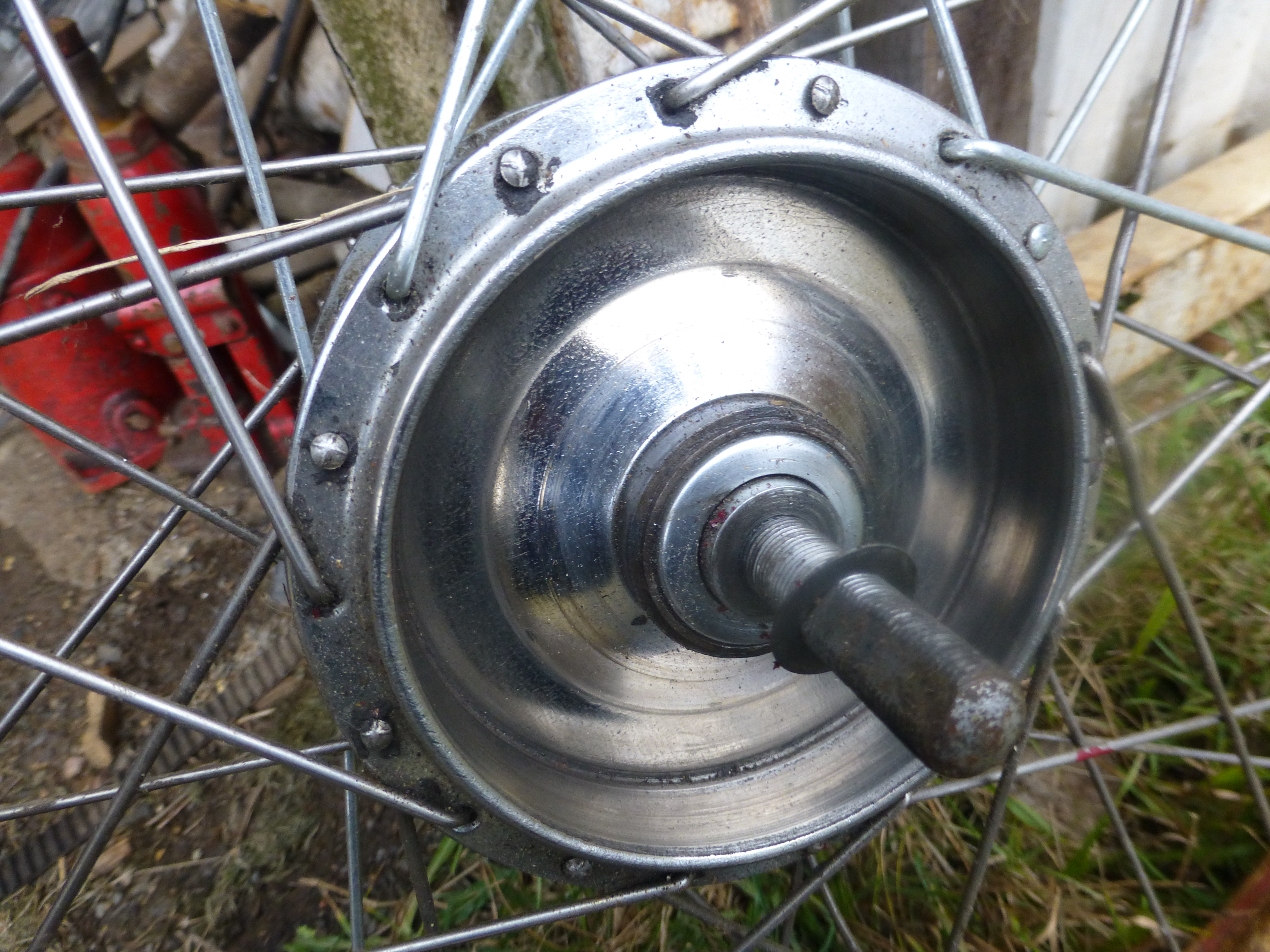

Rev bak navet. Bra bromsbackar dock så inte mycket att göra :o Den lilla ytan på bromsbanden förklarar nog den svaga broms prestandan. Jag får nog leva med låsningsfria bromsar, bra bromsar var kanske inte prioriterat på femtitalet...

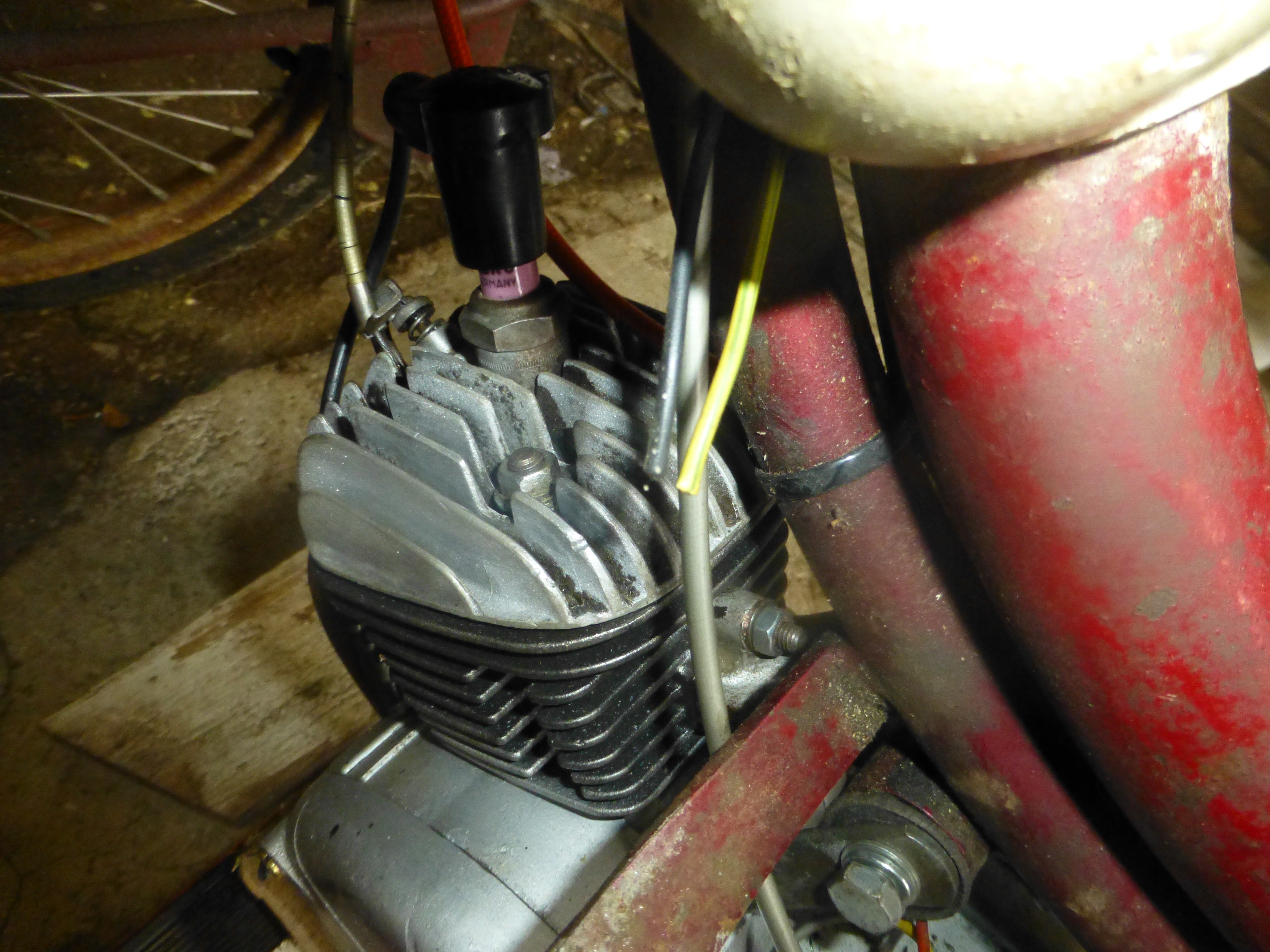

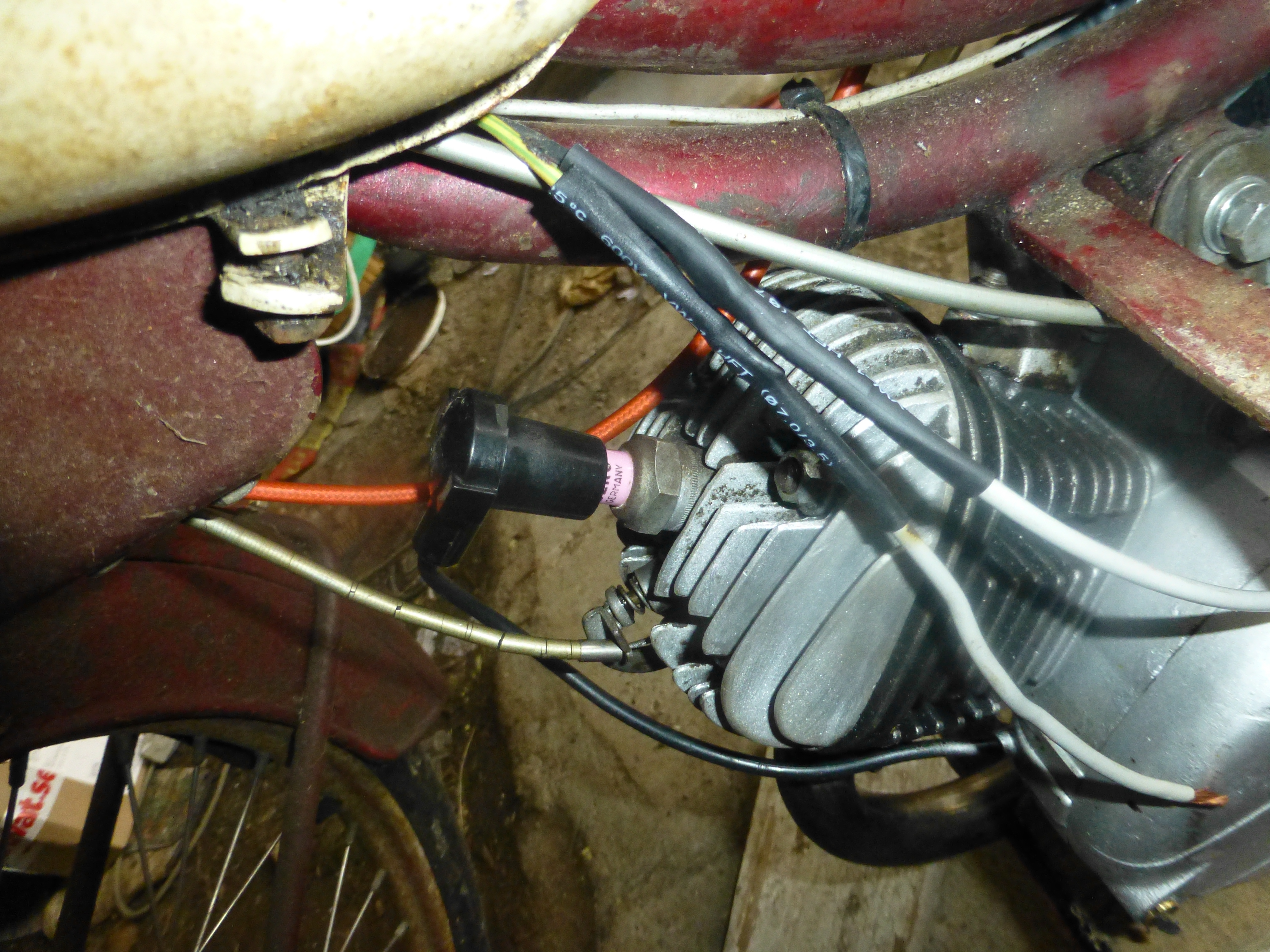

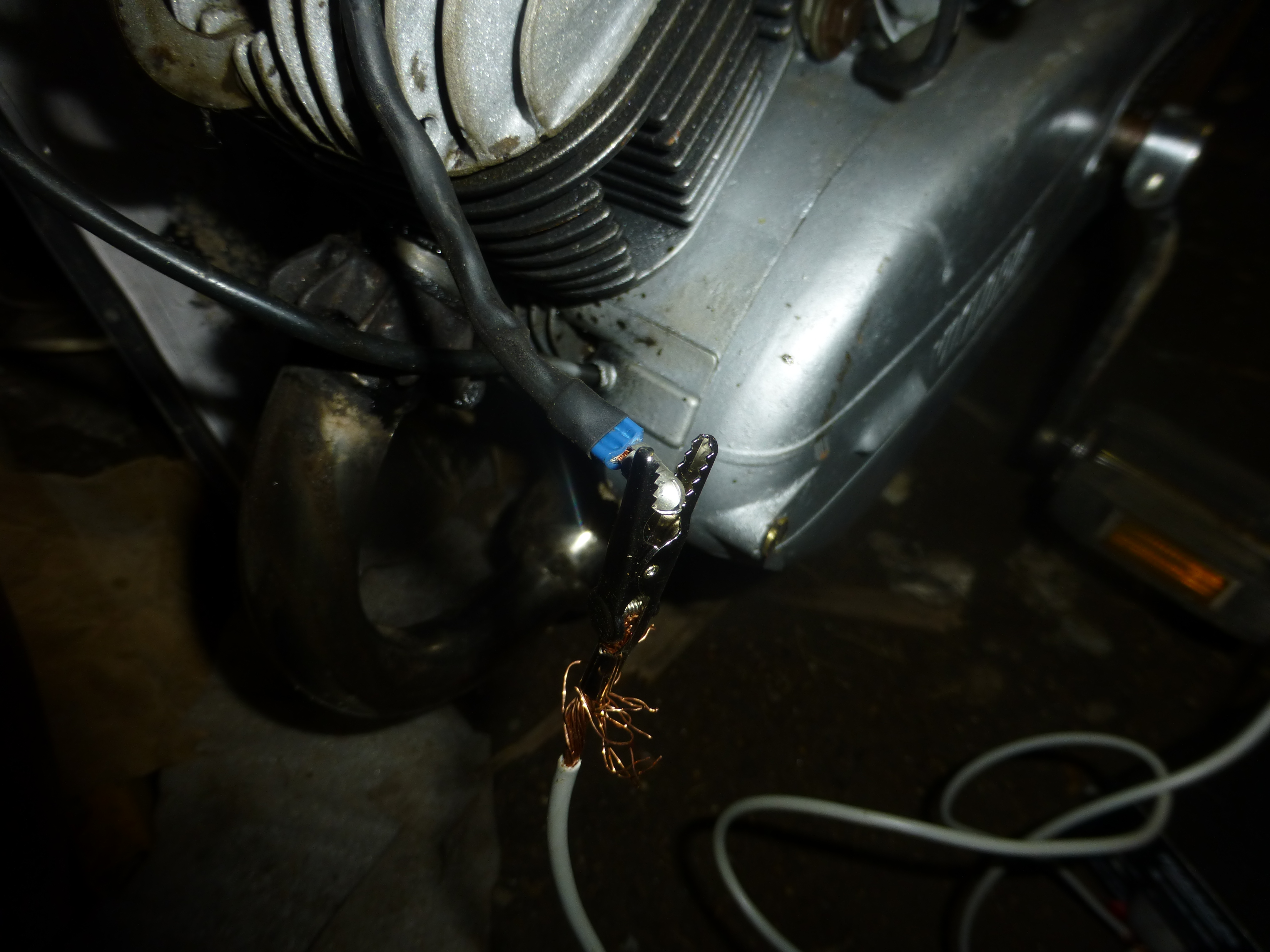

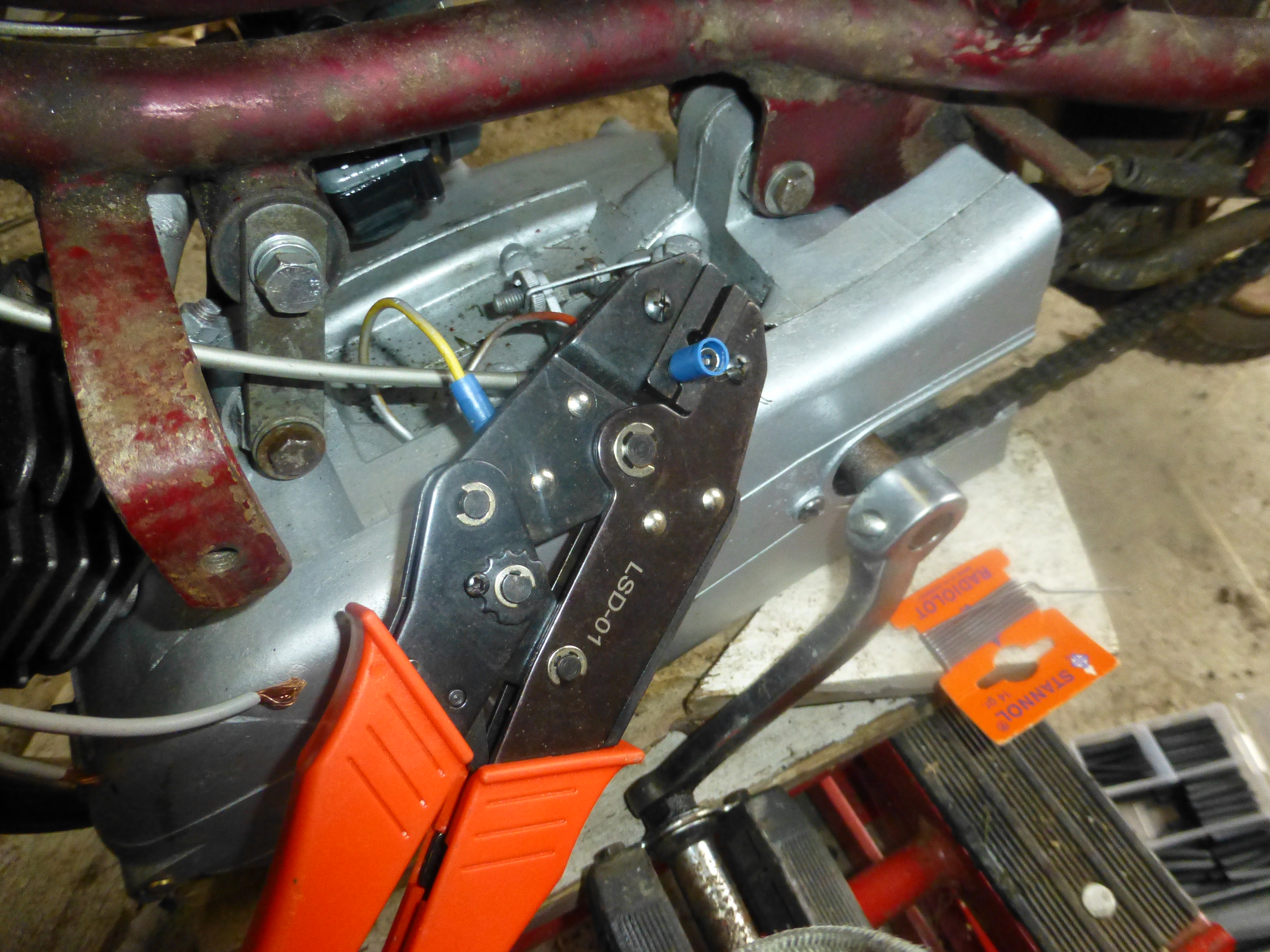

I väntan på ny kopplings vajer finns det annat att jobba med. Startade titta på el systemet, avklippta kablar och den gröngula är ju inte original. Lödade dit förlängningar och så krymp slang över.
. Vid motorn klämde jag dit kontaktstift.

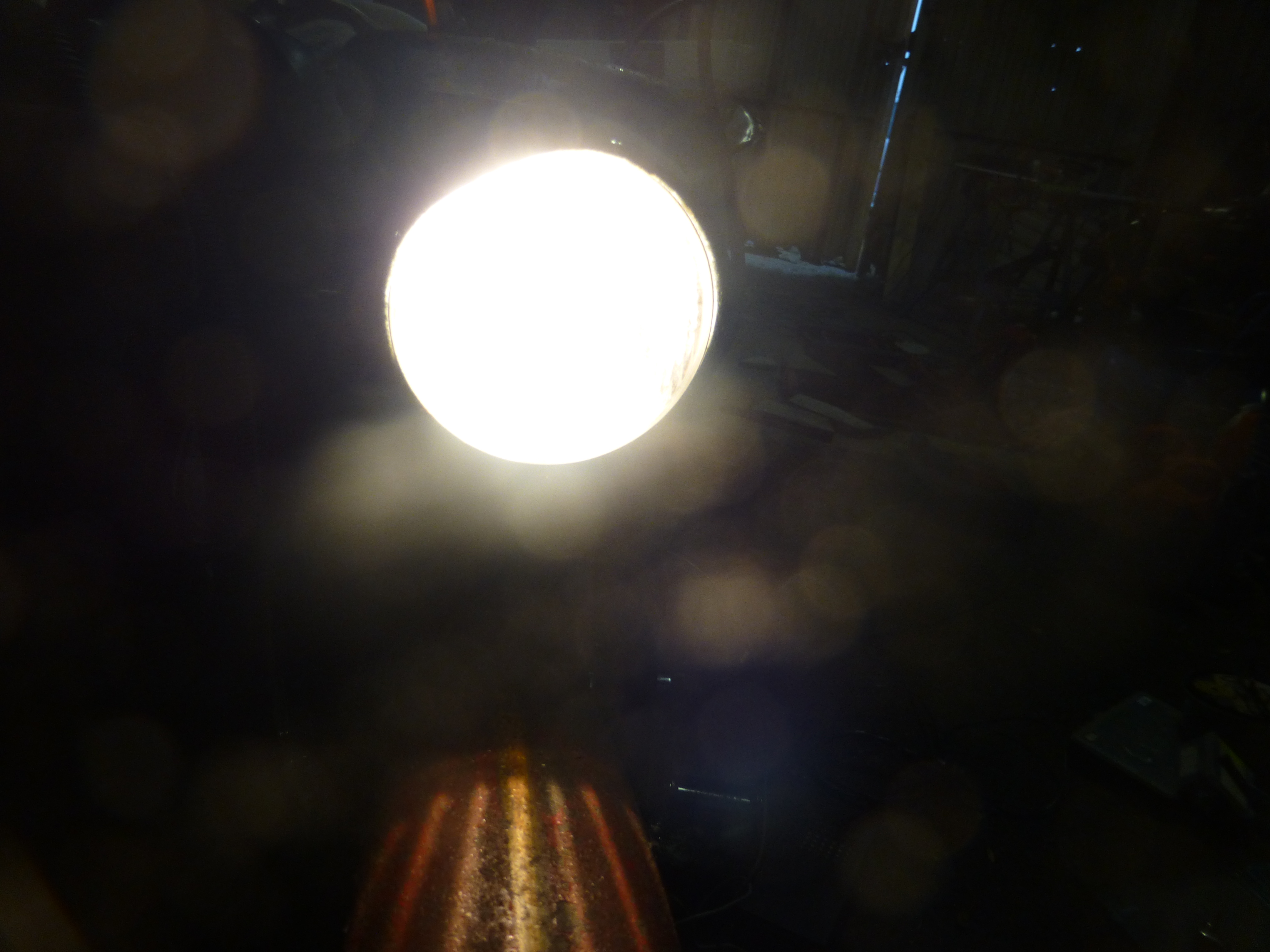

Testade om ljuset fungerade med extern strömkälla, allt fungerade utom signalhornet.

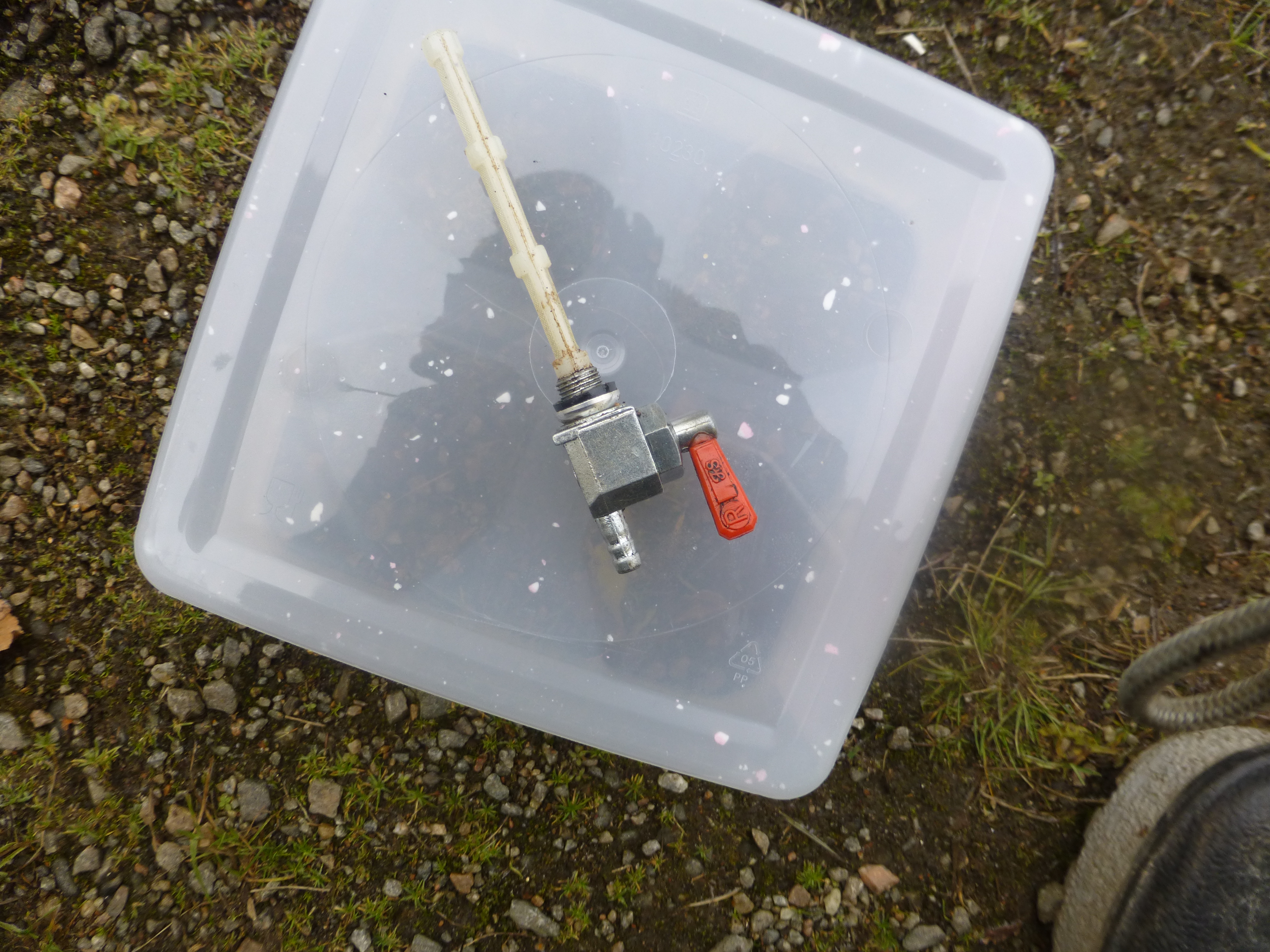

Ny kopplingsvajer på plats, fick riva kåpan och lägga in tunnare shims för kopplingen men nu fungerar det. Dock läcker packboxen vid trampaxeln, idiotiskt att inte byta alla när jag var igång :( Men litet jobb...Vid provkörningen fick jag bränsle stopp, slog över till reserven men inget hände. Antog att det var skit i kranen/tanken men när jag rev kranen som inte är original och inte monterad av mig finns det inget rör för normalläget så det tar bränsle från botten precis som R läget :shock: Ingen reserv alltså fast det stor R på tredje läger på kranen! Får åtgärda det så småningom, reserv är bra att ha...

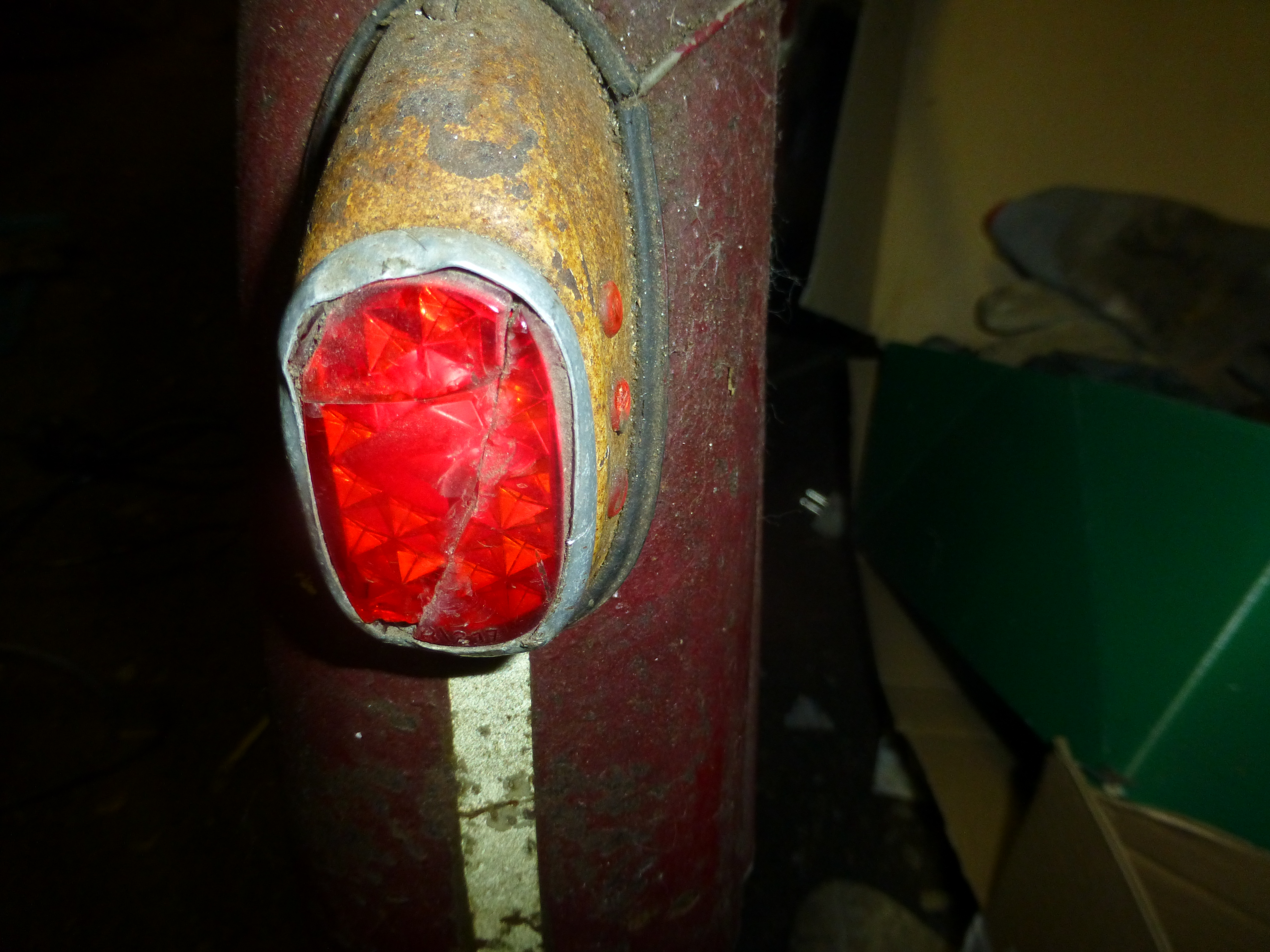

Med allt inkopplat fungerar signalhornet också :D Skall nog bli moped av denna också...

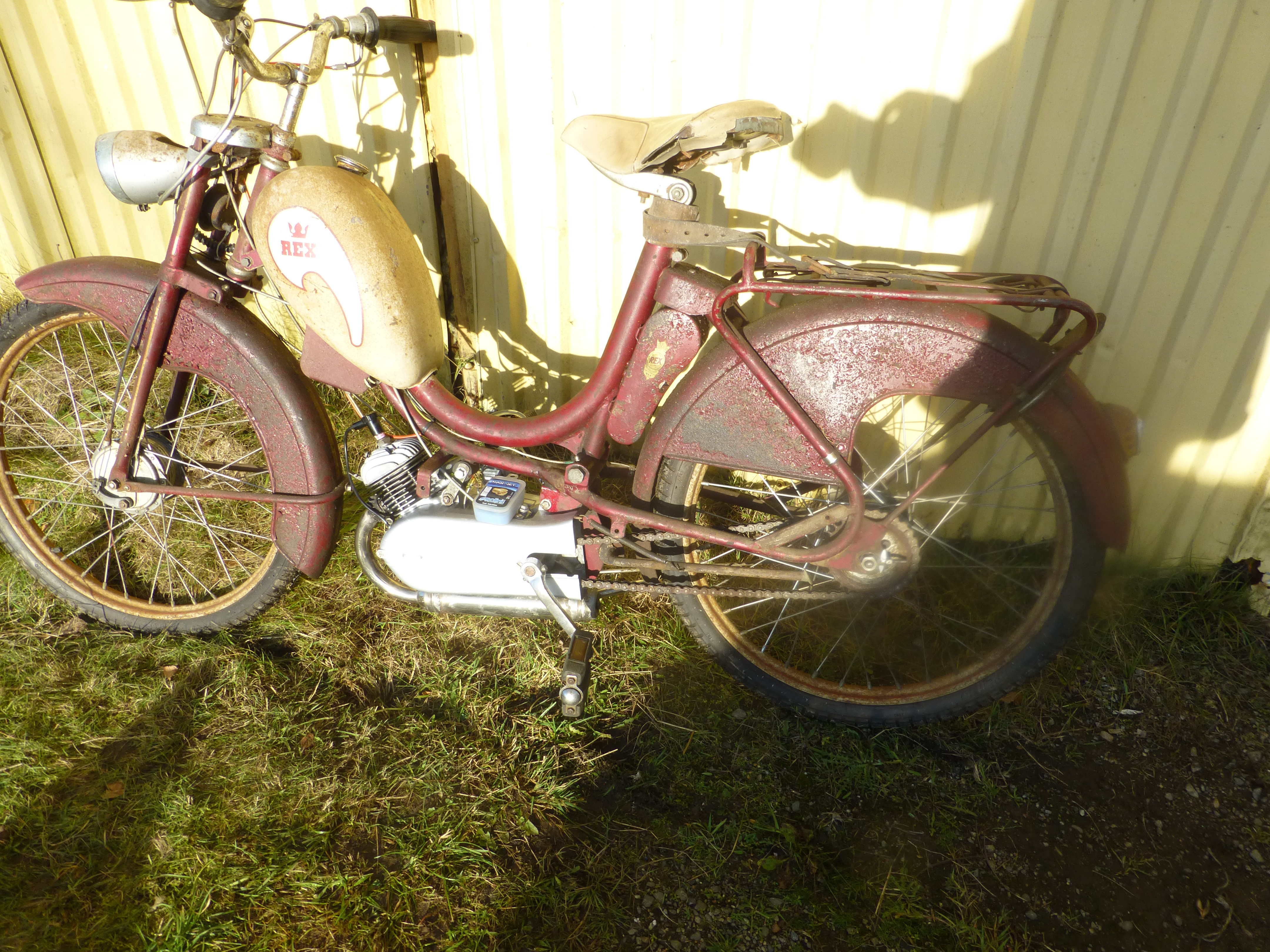

Ser bra ut! Har du linoljat den sen sist eller är det bara ljuset? Den har väldigt trevlig patina oavsett måste jag säga!
Men det var konstigt att den inte hade någon reservtank... Jag vet inte om det är exakt samma typ av bensinkran som jag har på Cornetten, men den ser identisk ut. Vilket är konstigt för min har fungerande reservtank på kranen

Lin oljad är den sedan en tid. Ja avsaknaden av fungerande reservtank gjorde mig konfunderad, antingen har kineserna glömt sätta i röret för normal läget eller så har den som monterat kranen tagit bort silen, plockat ut röret och monterat sil insatsen igen vilket verkar långsökt. Men jag får göra något åt det i alla fall, köra slut på bensinen är jobbigt. Men det är ju en eftermarknads kran så jag får se om jag har något bättre i lådorna.
