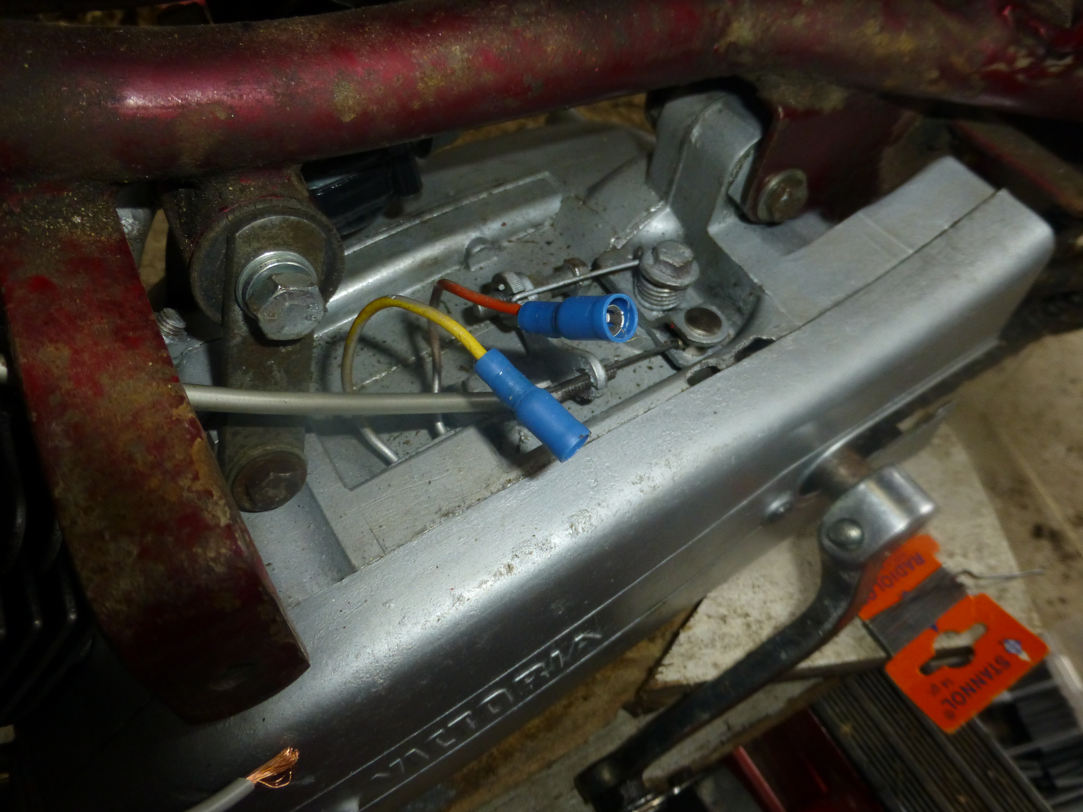

I väntan på ny kopplings vajer finns det annat att jobba med. Startade titta på el systemet, avklippta kablar och den gröngula är ju inte original. Lödade dit förlängningar och så krymp slang över.
. Vid motorn klämde jag dit kontaktstift.

Testade om ljuset fungerade med extern strömkälla, allt fungerade utom signalhornet.

Med allt inkopplat fungerar signalhornet också
