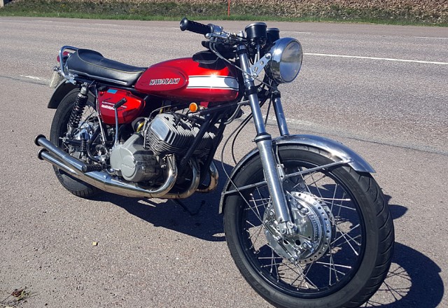

Micke S skrev:Kawa Triple besiktigad UA i dag. Det behöver inte göras mer genom att den är skatte- och besiktningsbefriad från nu. Årskostnaden utom drift- och underhåll stannar på måttliga ca 600 kr hel/hel för försäkring. Minns inte summan exakt för den var så låg.
[img]hoj[/img]
[img]besiktningspapper[/img]

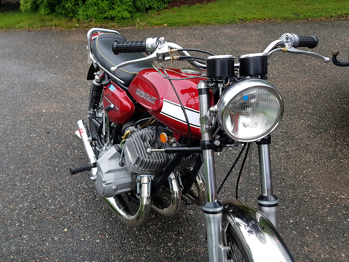

Lite uppdateringar av Kawa 500 Triple har gjorts. Dels bytt avgassystem till en uppsättning som är tystare men går minst lika bra, dels monterat ett originalliknande styre istället för det raka som satt på. Så nu är den mycket bekvämare att köra men även enklare att hålla när den ska kickas igång eller flyttas.
Gasvajern som blev lite kort har senare bytts ut till en längre som har en bättre dragning.
