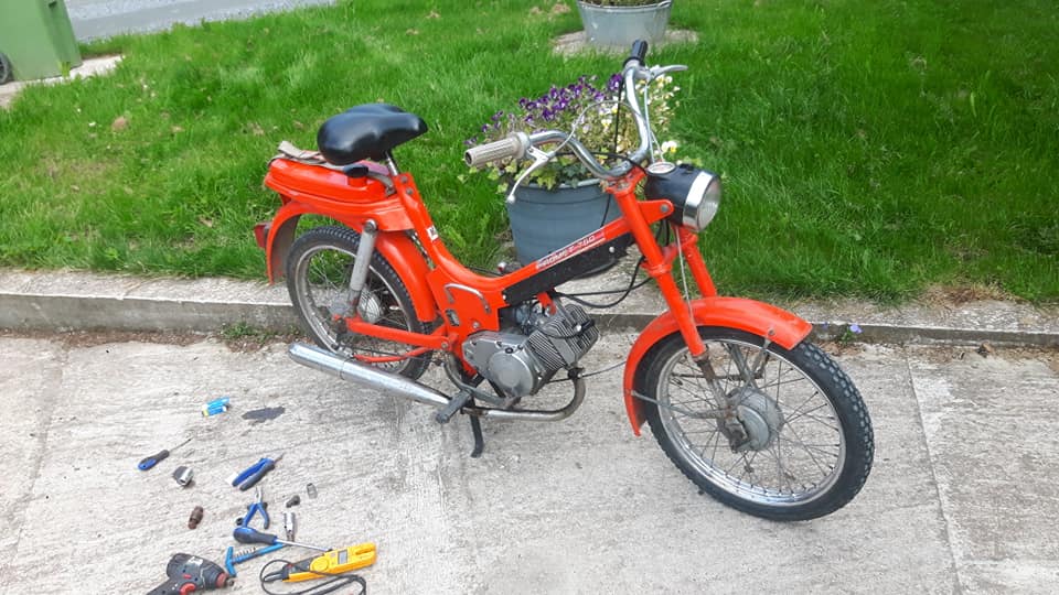

Denna sommaren får man se till att utnyttja de fina dagar det blir. Har i alla fall lyckats fått kört Rometen en hel del mil sedan sist..
Barnsjukdomar avklarats mest i form av ny förgasare. För skött sig mer än väl efter bytet inget flödande alls även om den fortfarande skulle den må bra av ett par kuggars drevning ytterligare. Men i stort mycket nöjd lättstartad och stark är bra trevliga egenskaper.
Men tänkte ju först sparat lite jobb till vintern men i med ett nytt projekt i form av en Casal så lika bra göra färdigt ytterligare ett par bitar så satte igång med en av de sorgliga fälgarna idag.. Då den ska bli en Romet i lite krom variant så är det ju inte fel få lite blankare fälgar och ekrar.. Tror visserligen de gamla ekrarna skulle bli både bra och fina nog med bara lite stålborstning men blankt är blankt.. Nu i alla fall grovjobbet gjort på första fälgen lite sista justerande i morgon sen ser den bra mycket roligare ut.. Jaja blir nu fälgar färdiga åxå så lika bra få på framlampan med kromsarg sen är den väl bara ett nytt bromsstag ifrån att ses som "Färdig".. Men först nöjer jag mig få till fälgarna de detaljerna som mest skämmer bygget idag..

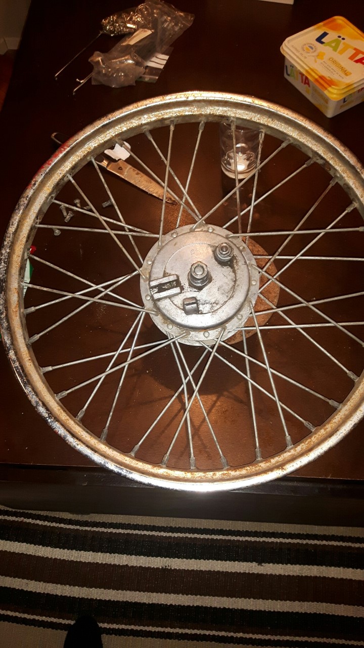

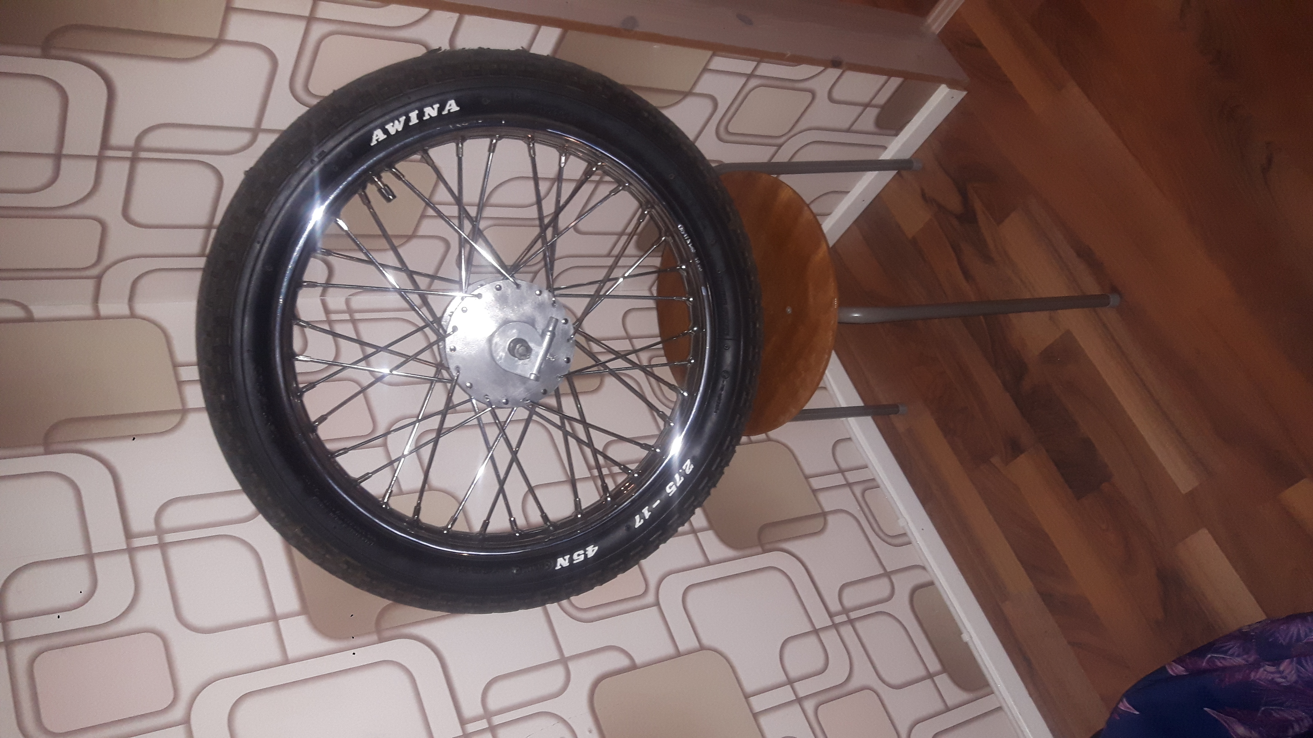

Var trött till tusen igår natt så somnade bums efter jag vart klar igår (barnvecka betyder nattarbete eller inget alls). Men fälg nummer två klar för finlir och däckmontage som torsdagsnattens uppgift. Lågt satta byggplaner som alltid på barnveckor rätt nöjd om fälgar blir klara och framlampan med kromkant blir monterad samt el anpassad till den samma..

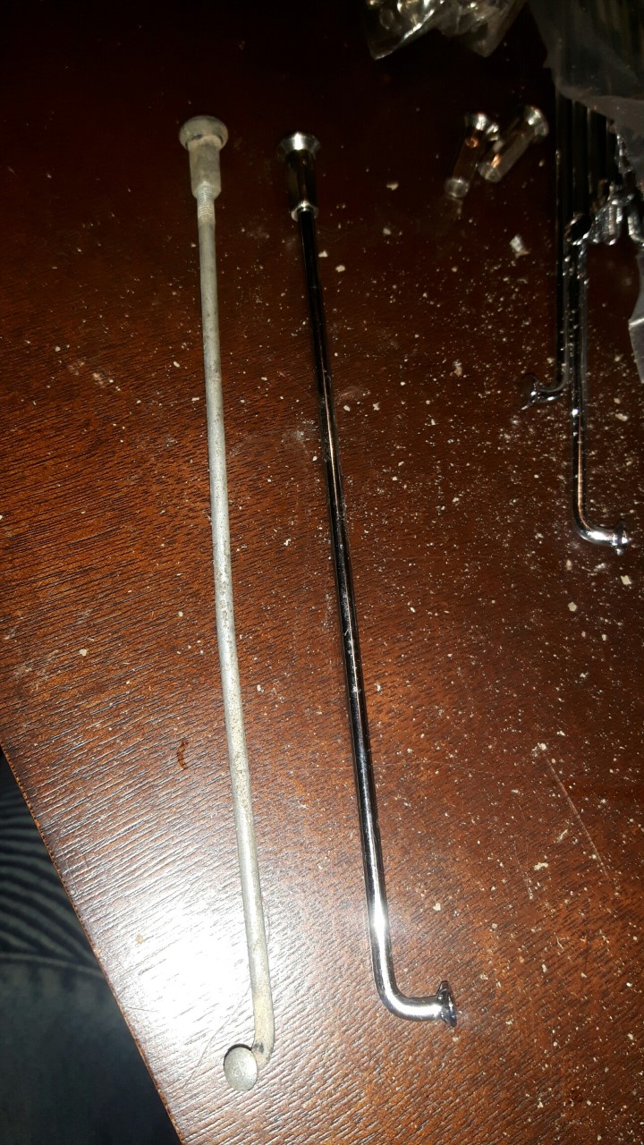

Ska väl ta tag i ett "sista" Polen-paket och få de sista delarna.. Dvs annat bakdrev nytt krom och vridbrytare till framlampan. Baklampa då lamphållaren gick sönder, fixat med lödkolv så länge. Men trevligt kunna byta glödlampa också. Ett gummi till fotpinne bak behövs också då förra sprack vid montering. En backspegel är ju trevligt att ha och sen blir det väl ytterligare lite extra "bra att ha.."
Så sakteliga går projektet mot färdigt. Kommer paket i tid så känns det realistiskt med "färdigt" i slutet av nästa vecka.

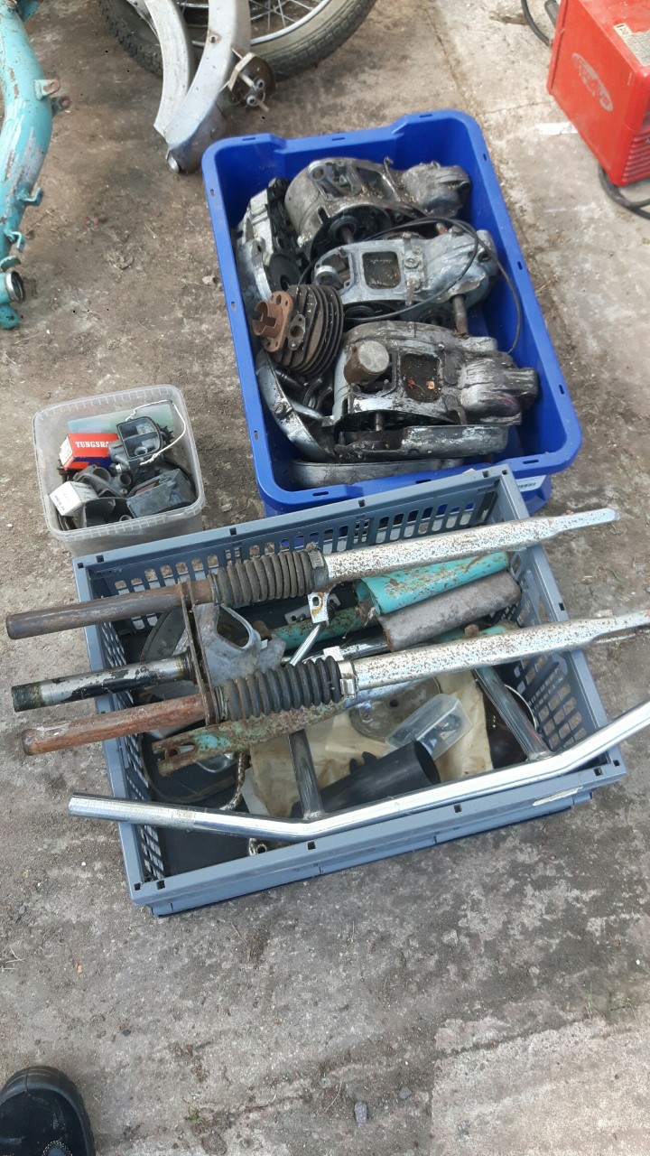

Lustigt nog ramlar objekten lite över mig får ett gratisobjekt i morgon en bekant som vill ge mig en Compakt i delar med motiveringen att han aldrig lär renovera upp den och det var bara kul renovera motorn.. Så förstår jag saken rätt en st nyrenoverad 2vxl motor + 2 motorer i delar och ett komplett Compact-objekt i rätt dåligt skick till ett oemotståndligt bra gratis pris..
Till saken hör har ju fortfarande ingen riktig Compakt min visade ju sig vara en 1240 och det är ju inte riktigt samma sak. Men nog tusan börjar det bli en drös med mopeder nu.. Få se om jag inte missat någon.. 1st Casal +1st 1240+ 1st 1259 + 1 forshaga +2rometer+1 komar+ 1 (h)50s (hybriden med kreidlermotor) + familjemoped mustang med sidovagn+ 1st Comet + 1 st suzuki or + en monkey ja just det + 1 skoterett och nu + 1st 1248... ja även om jag möjligen missat någon är svaret många moppar blir det hahaha..
Nu i alla fall fått färdigt bakfälgen också. Återstår montera i morgon.. Även fått mig ett par goda skratt när barnen åt kvällsmat smet jag ut för att plocka in jigg och verktyg för rikta fälgen.. Sätter upp däcket och snurrar ett par varv.. Rasmus går fram och snurrar fälgen... Med ett men pappa den är jätteskev.. Ja jag såg det men det är det jag ska fixa efter nattningen så att den blir rak.. Rasmus snurrar en gång till på fälgen och säger pappa denna får du aldrig rak..
Jaja lite spännande var det. Men fälg nu rak däck monterat och lite vitkladd på.. I morgon montering och byte av framlampa, samt lite annat pyssel. Nu tv och beställa de sista delarna. Men först lite Kaffe. I morgon blir det lite trevligare bilder när Rometen åter är brummbar men denna gången blankare finare och mer den Romet Ogar 205(ce) alltså i "Crome edition" precis som jag tänkt mig från dag 1..

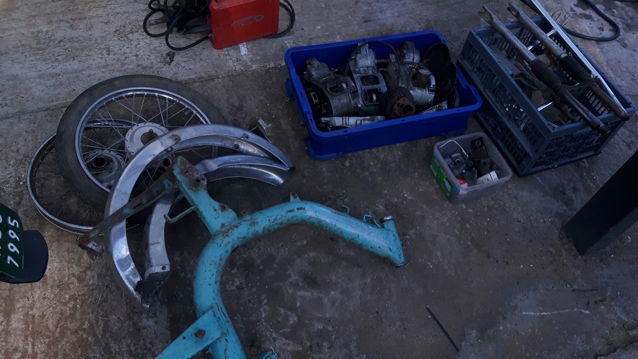

Japp gårdagen bjöd på värmeslag och jag vart tvingad inventera bilen.. Alltså inventera bilen under stekhet sol och registrera tusentals prylar är inget jobb det är ett straff som varade ända till 23.. Så med det vart det inte något skruvande alls..
Men ny dag nya möjligheter och dagen började bra fick hem ett st byggsats.. Inte inventerat det får göras i kväll men mycket finns och har en hel del prylar till övers från renoveringen av 1240 in.. Så blir väl i alla fall en enklare "bruksskickrenovering" Dvs ny lack blandat med lite patina.
Å att få en motor är trevligt att få tre är skitkul och lär garantera att objektet inte för hopplöst... Ja inventering i kväll också men nu kuligare sådan se vad som finns och vad som saknas..
Jodå behövde egentligen inga fler projekt men vad tusan gratis är gott och Compakter lätta att renovera..

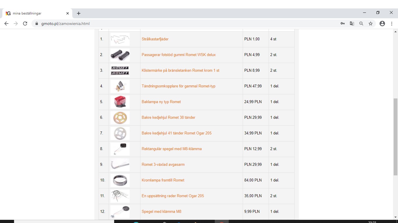

Blir ju som nytt det här, bra jobbat. Hur är kromet på delarna du köper från Polen, bättre än det man får från Kina idag ? Man kan tro du tänker starta moped museum
Peter Holbrant
- Forumsponsor
- Inlägg: 1051
Re: Varför sikta lågt lika bra satsa på att få Sveriges snyggaste..
Ja svårt säga misstänker kromet inte är mycket bättre än Kina.. Däremot kändes kromet på styret tjockare och bättre än på tex fälgarna så gissar styret kan vara en originaldel?? Å andra sidan inte heller originalet på Komar/Romet är några höjdarkrom. Sen i övrigt tycker jag virar och sånt varit i mycket bra kvalitet köpte originalkit samtliga vires till hela mopeden snyggt tryckt Romet på höljen och lustigt nog passade de utan att behöva göra någonting alla utom kopplingsviren men det berodde på att jag efter montering av motorbågen behövde en annan nippel. Kan säga monterade en Biltema vire i höljet och det var skillnad på virar klippa biltema var som smör mot orignalviren. Köpte även däck-kit mycket förmånligt pris däcken kändes helt okej tillverkade i vietnamn märkfart 140km 4a lagers duger gott till denna i alla fall. Tändstift tändhattar tändkabel bränsleslang etc är väl kvaliten helt ok. Kommer nog fortsättningsvis köpa en del universal pryttlar från Polen men framför allt gillar jag att det mesta finns för att ombesörja driftsäkerheten på Rometen. Alltså Komar och Romet är kanske inte underskattade för det finns helt klart bättre mopeder. Men de har sin charm och är både driftsäkra som billiga att äga men man riskerar heller aldrig att väcka någon avundsjuka..
Beställa har inte varit några större bekymmer sätter translate på Webläsaren.. Ibland måste man maila lite för att få till ett konto ibland får man betala via internationell banköverföring andra gånger fungera paypal men hitills har det alltid fungerat och de är serviceinriktade och skickar snabbt och spårbart brukar ta 4-5 dagar och det händer de är bra långsammare beställa från svenska Webbutiker också.

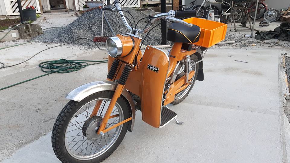

Fick monterat ihop mopeden och kört en sväng ikväll..
Kan säga att jag är mer än nöjd över hur lampan blev. Testade även en sachs 28mm ljuddämpare och vart klart tystare så ger mig nog på testa en lite tystare ljuddämpare än open flow... Lite snopen trodde polenpaketet skulle kommit idag återstår ju fortfarande lite smått viktigast strömbrytaren till lampan så jag åter kan koppla elen..
Men visst vart den snyggare med nya fälgar och lite krom på framlampan..
