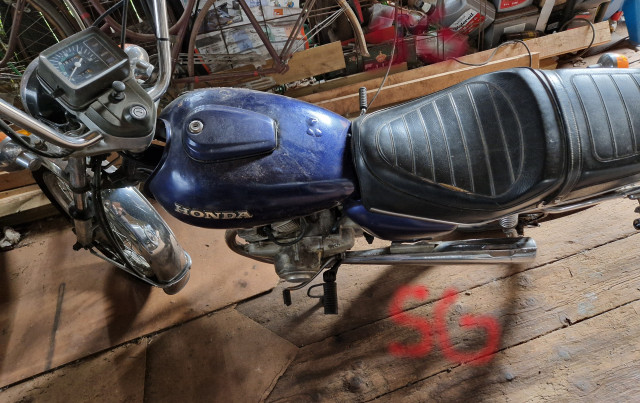

Idag i lite osäkert väder lite lad meck med Honda 125an, tar fram i med Batteri lampor lös och allt och man tänkte nu ska den igång. Glad ihåg då det ej är länge sen den gick, tre kick sen försvann elen. F... och så vidare, ur med batteri och mätte upp batteri. Av 12v var det 5,8v kvar, suck osv jag ladda ju det igår. Satt på laddning igen. Om den ej vill ta laddning får det bli nytt batteri hate-wall.gif
250731 SG ska glad ihågen få ing Honda 125an men el och sen ingen el skit.jpg
Vill ej lägga pengar på denna, då jag planer sälja den. Vill inte ens ha den, dock har den varit nåt att åka efter översvämning.

Tyvärr inte, försöker få över 6v i batteriet, ska fel söka varför elen slockna trots 5,8V. Säkert nåt annat som rök.

Då regn fram och tillbaka fick det bli lad meck med Honda 125cc. Fått el i den igen, dålig jord mm. Glad i håg trots 13c ska denna igång.
250822 SG gör nytt försök med Honda twin 125a lagat el efter åtgärdat jordfel mm.jpg
Så man har ström, börja kicka som en dåre, inte ens ett host, fan. Nu blir förgasar rengöring eller bara ska chansa med Startgas.

Tömde förgasare, och tömde bensin tank. Ny soppa och max choke så starta aset. Vid bättre väder blir det tur och bränna ur den sen säljs denna :D
