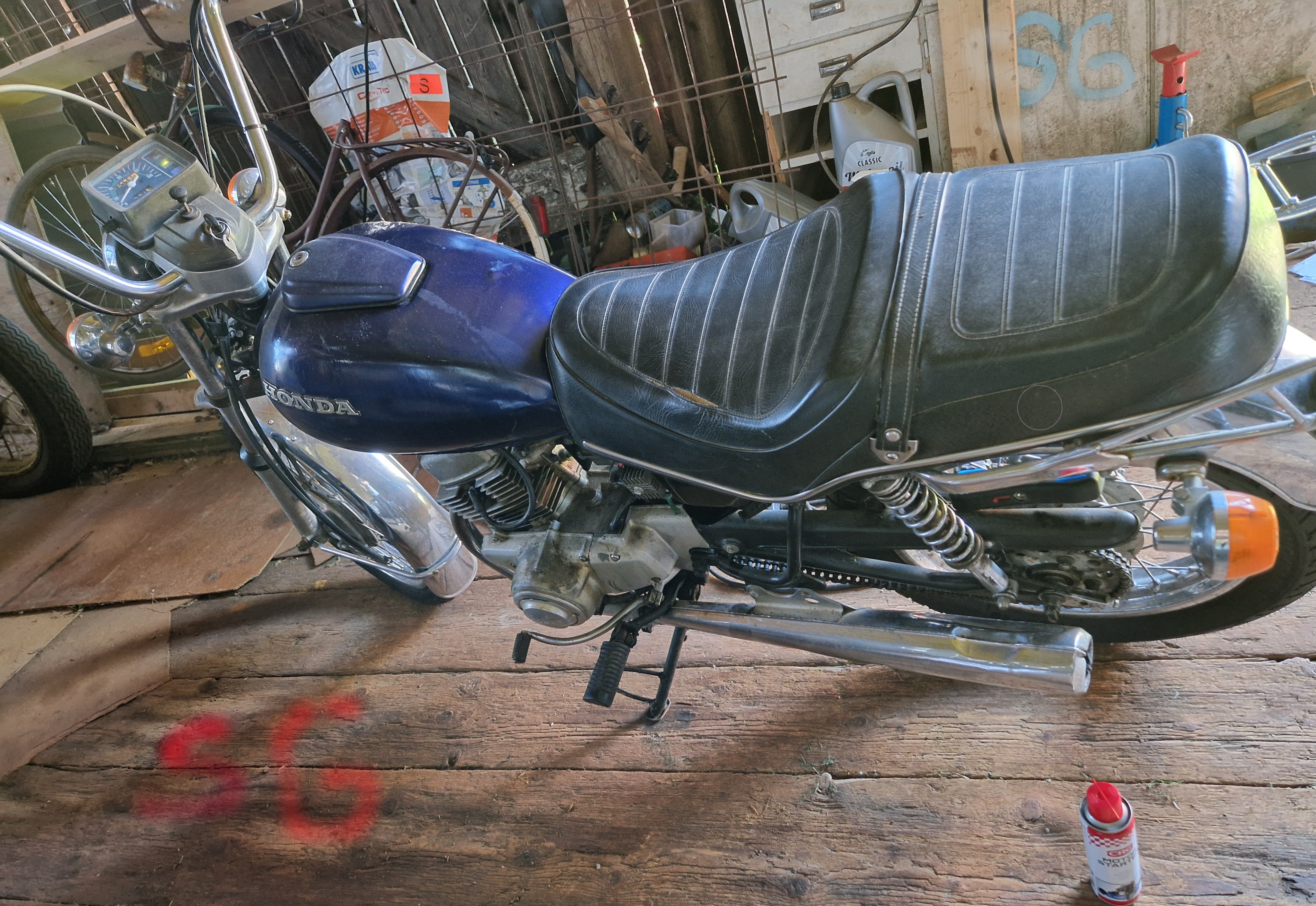

Börja med gått igenom dödandet av A1 körkort och löjliga 11Kw(ej ut läggning av detta) så köpte man Honda 1979 125T långt hemifrån för ens söner.
Vet nada om dessa raketer, förutom ser ju f....... ut, och kommer stukas lite. Hmm cafe kanske.
Gasare är ju total inte ok, överflödar går inte helt hundra. Frågan om renovera eller byta till nåt nyare, reoveringsatser och ny gasare lär ju kosta samma typ.
Är ju 6 volt, orkar inte ens dra runt startmotor. Hur svårt är uppdatera till 12V? Tur för kick.
Annars ryker styret direkt, inte mitt eller söners modell driekt.

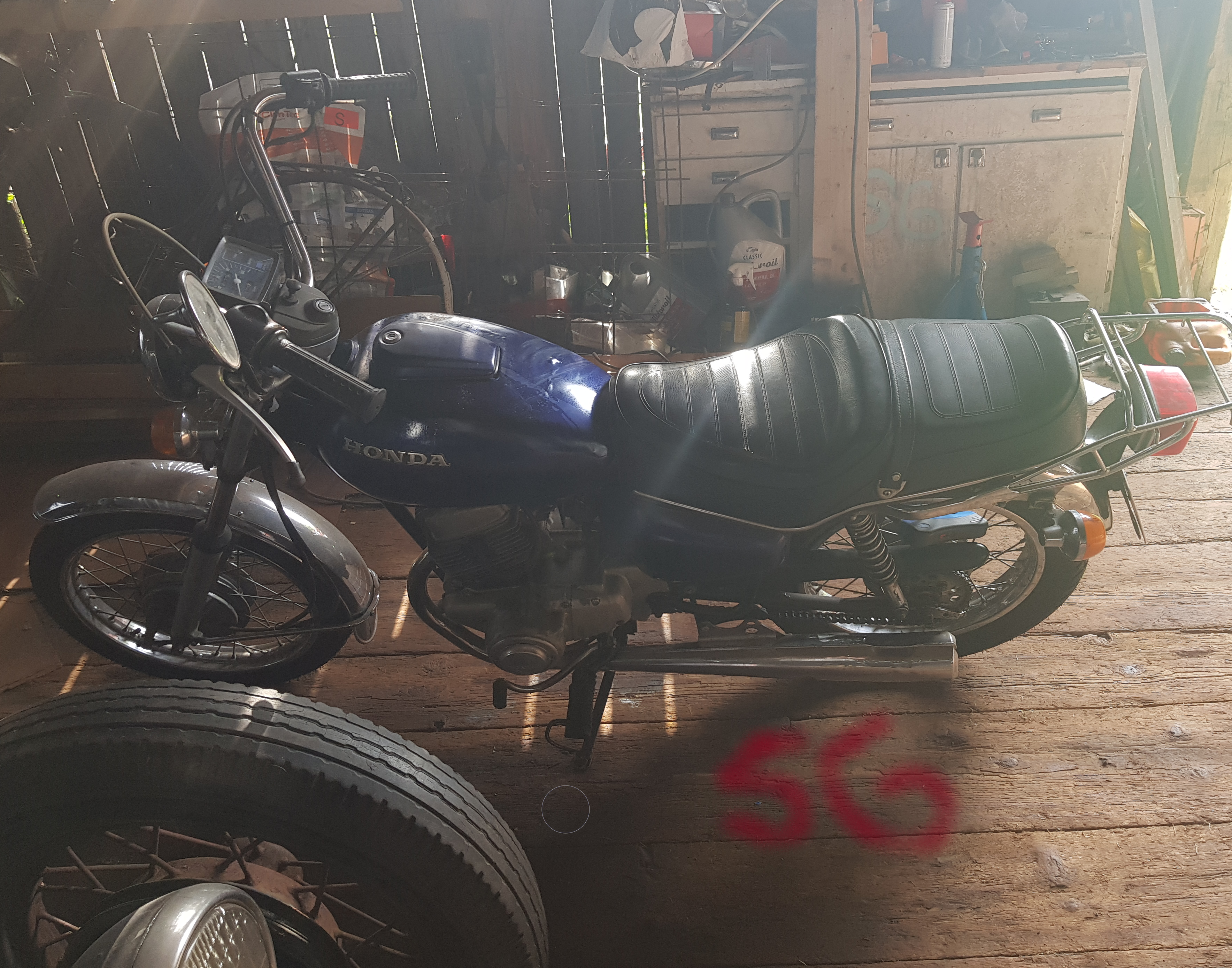

Har ju blivit stå i detta. 2022 var det särskilt nu 16(snart 17) åring som skulle ta kort också. 2023 hade Epa tagit över totalt för han och AM kort. 2024 åter till detta igen bara jag jag klaga om det.
Sen försökte man förklara att en 4 taktare som stått i 3år, med modern skit bensin inte bara kommer hoppa i igång på 3 kick. Fortsättning följer.

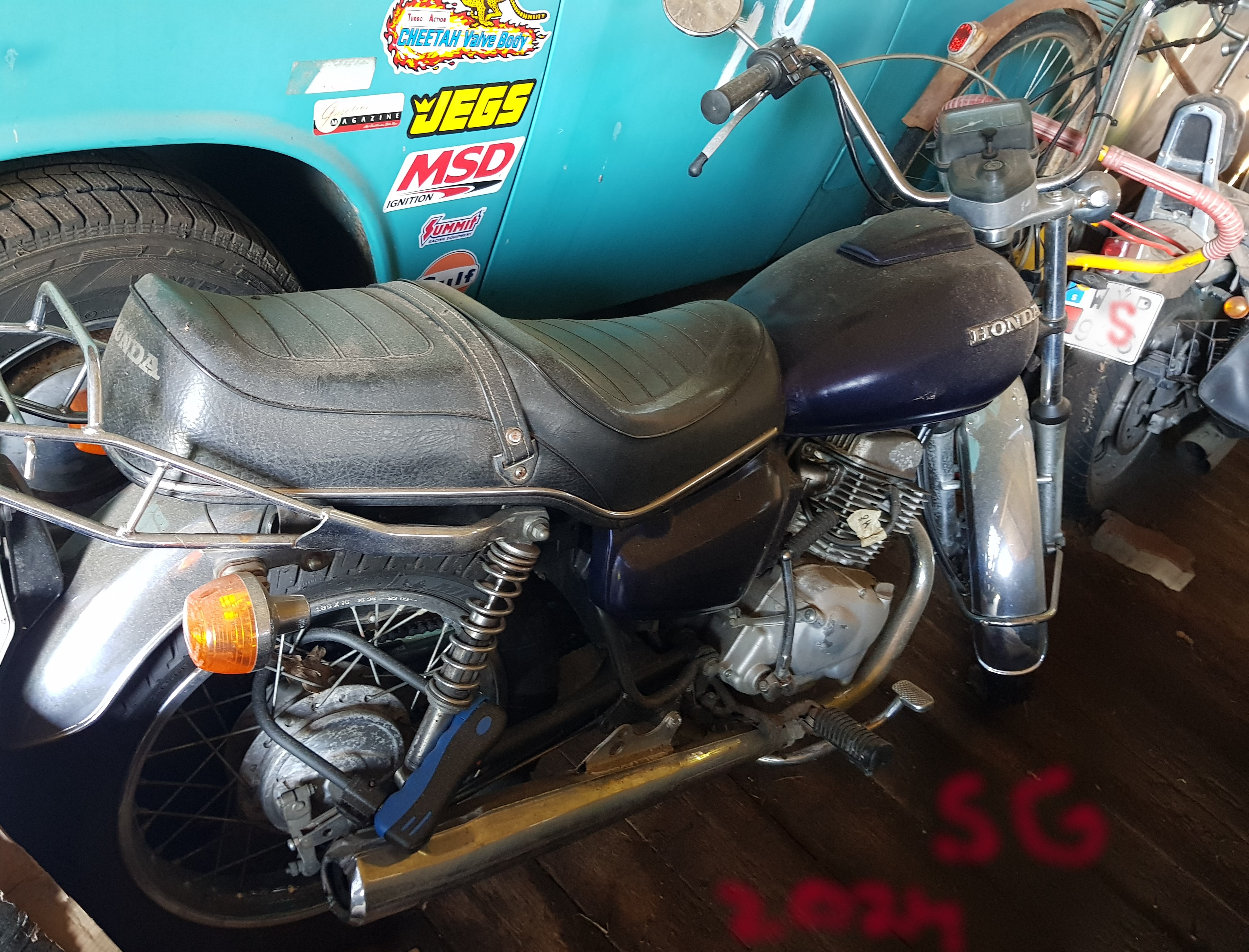

Nu har man lessnat på ointresse av barn, Honda raketen har ej körts på 3år. Så ut med CBn och skulle tömma ur gammal soppa osv, då ifrån sol, jordens spöregn. Hade tänkt tvätta den men spöregn så hade jag ej planerat. Sen OS i en timme och 2 öl, vips sol sken igen. Så på det igen.

Gnista, ny bensin och lite startgas då ska ju nåt host komma men nä. kände mig hurtig och kuta lite med den nä helt död.
Börja fundera den kanske inte går för urladdat batteri, sätta det på laddning och se om det har liv i sig.
