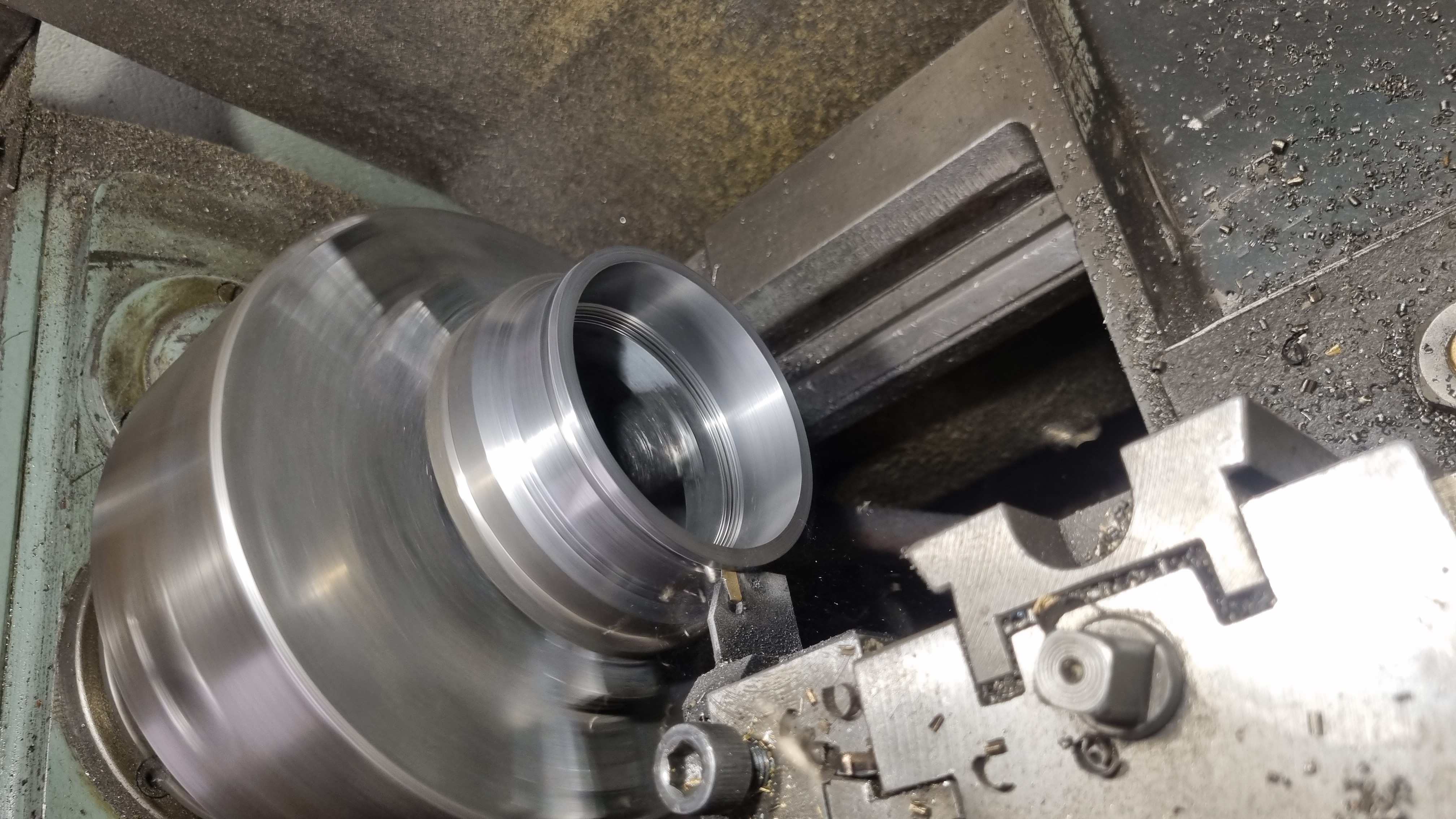

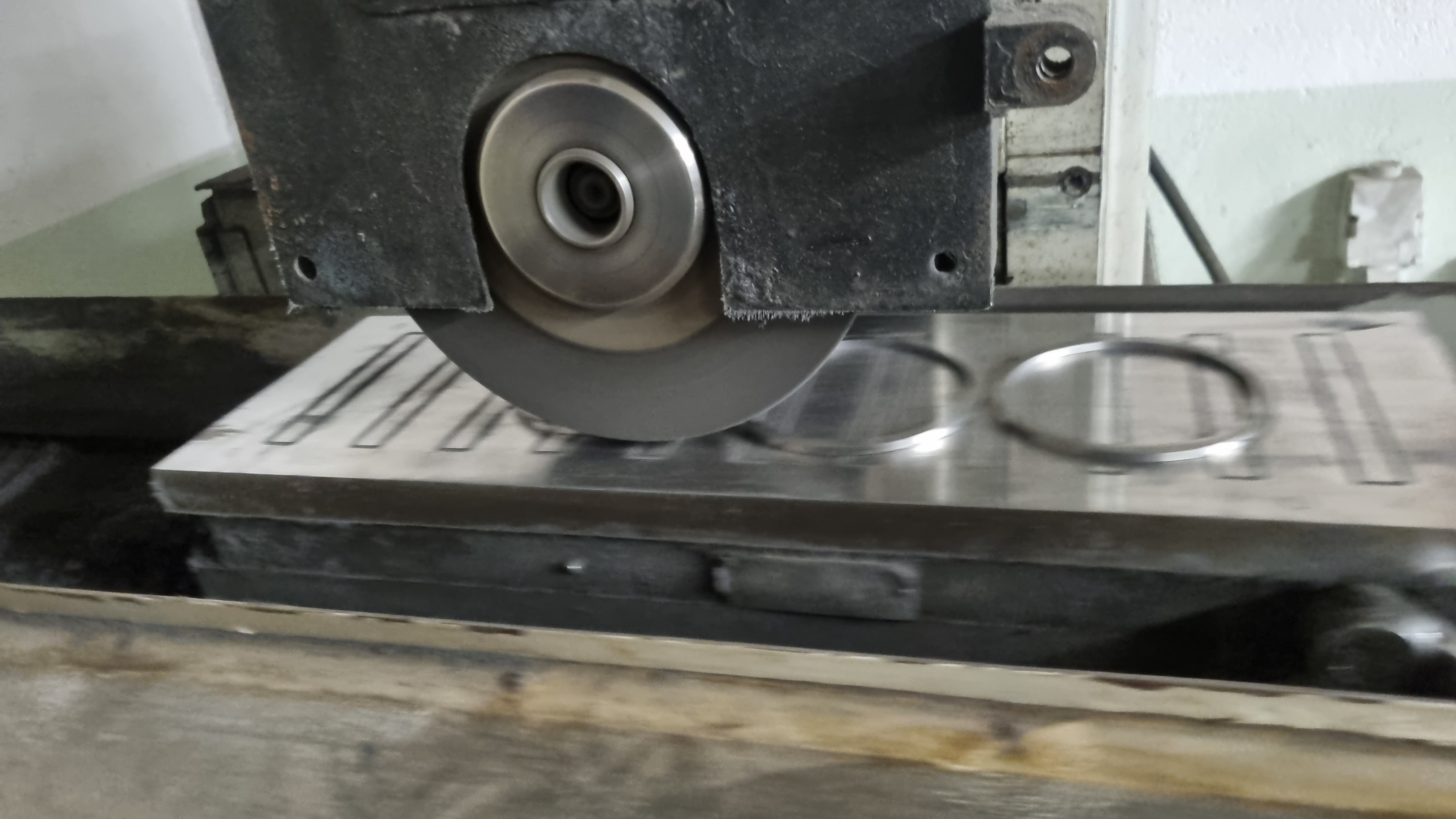

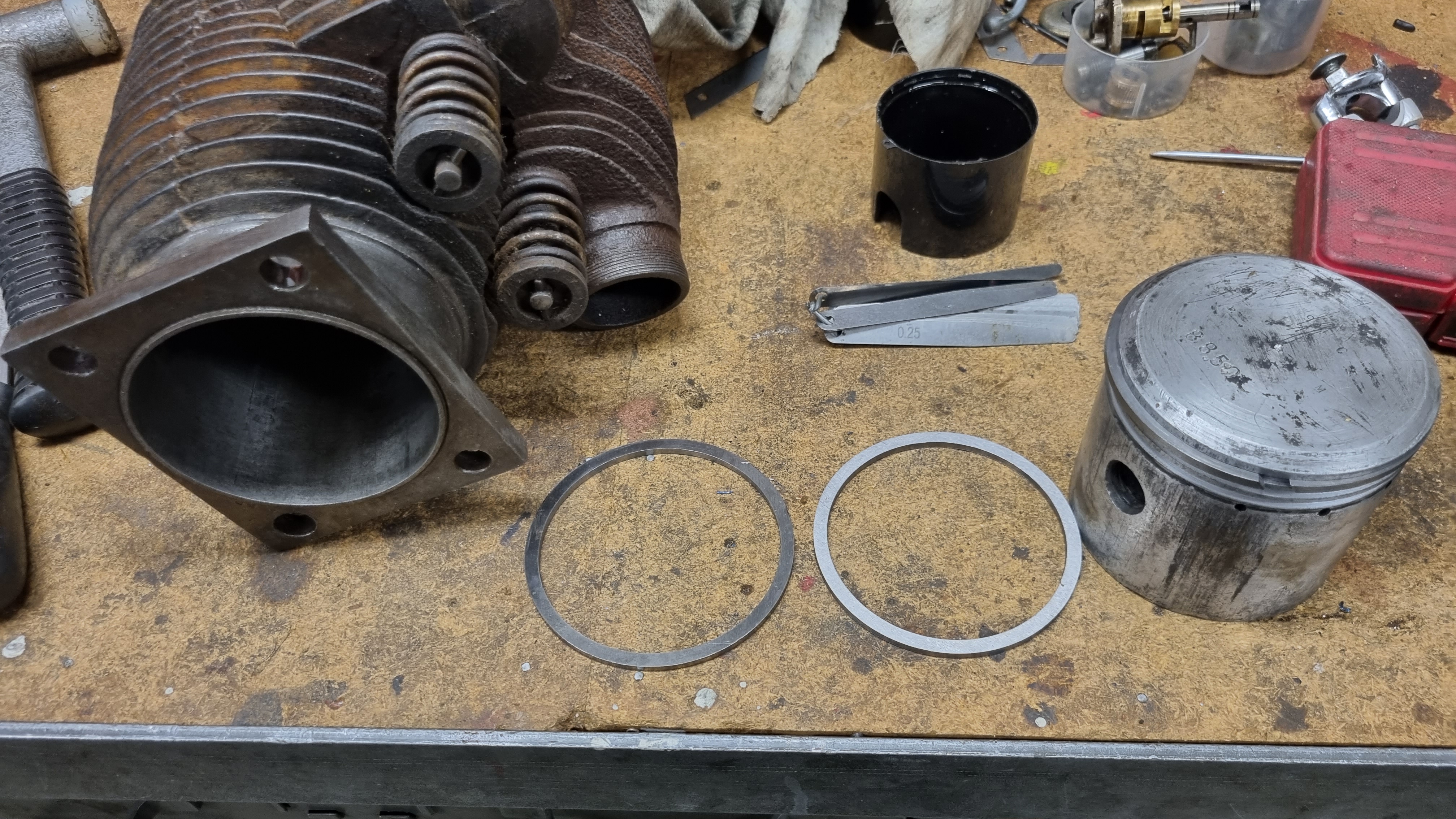

Skulle inte sagt till brossan att ja skjlle köra den till månadsskiftet :?
Jag får nog vänta med kolvbytet.
Så jag fixade till några kolvringar,det får ju duga sålänge

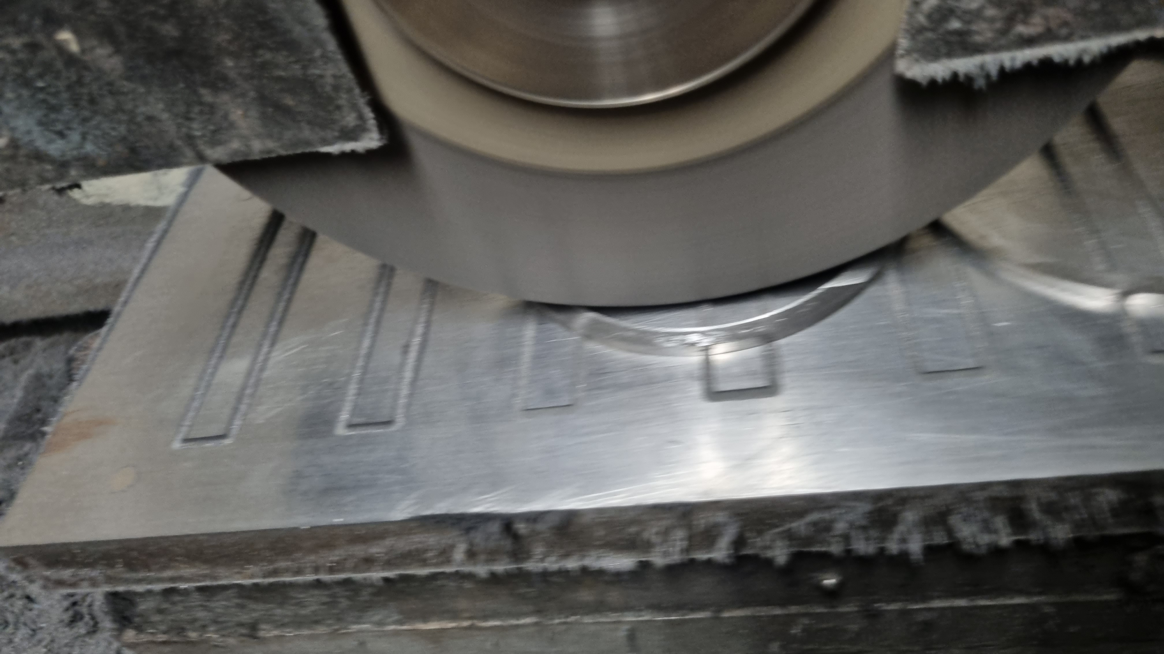

Att göra egna kolvringar utifrån ett (gjutjärns?)ämne, det är allt en bra nivå på mekandet! mistick_yes.gif
Hur tänker du göra för att få ringarna runda (in och utvändigt) när de är ihop komprimerade?

Gjutgärn/segjärn. går bra att använda då det innehåller grafit och har bra glidegenskaper, dom blir faktiskt ganska runda samt insidan har inte så stor betydelse och utsidan slits in när motorn går efter cylindern, den är inte rund heller då den är lite sliten, (inkörning) detta är ju inte så vanligt i dagens motorer då moderna materiel används.
Men det blir nog borrning framöver så detta är mest temporärt.

Supernivå, ringar mm borde gå få tag i både stock och över. Men har man grejer och vill göra själv är det alltid billigast :D

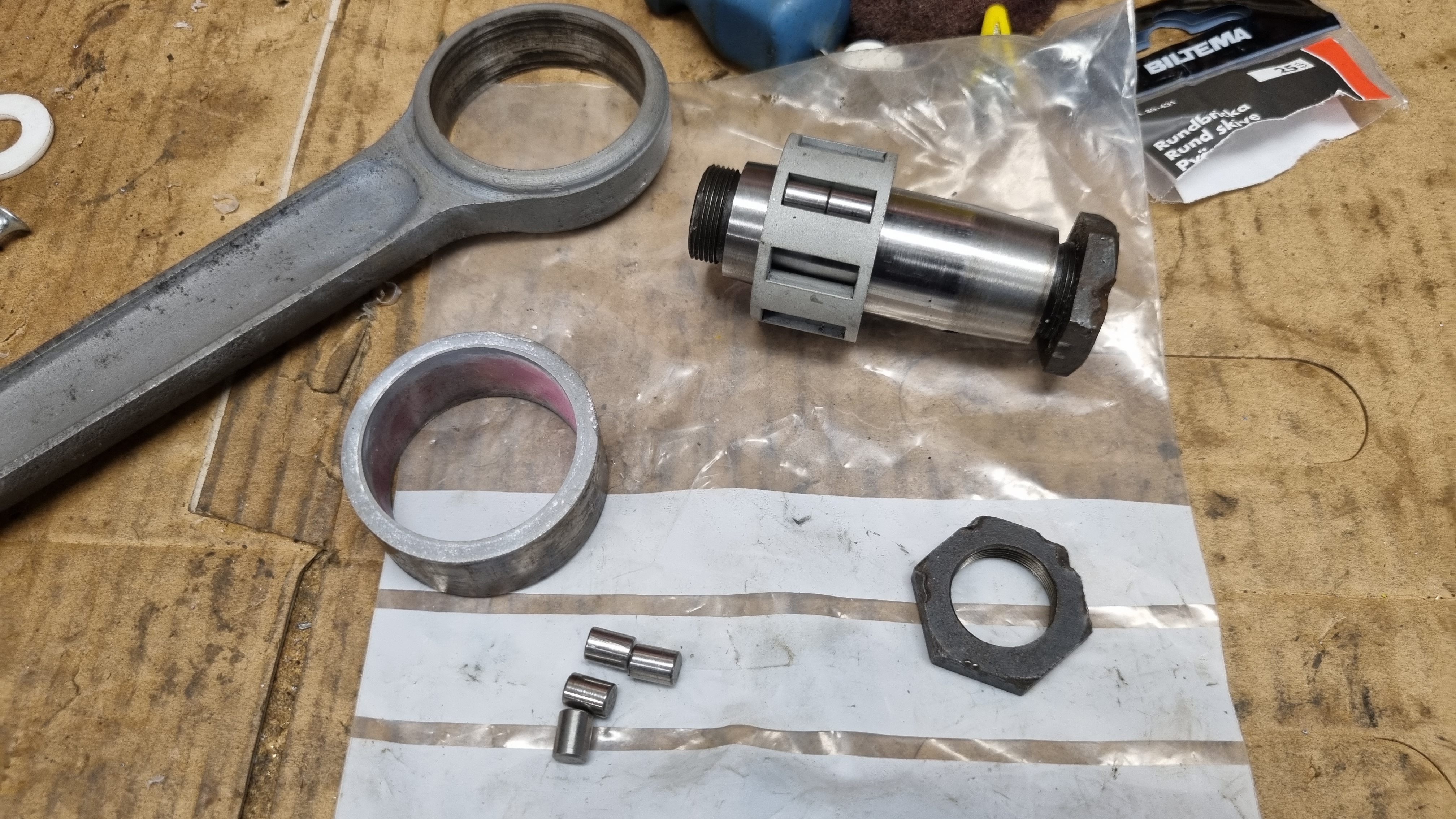

Ja roligt med :D sen är det mesta görbart om man har lite maskiner, jag får nog göra ett nytt vevlager om jag inte hittar nya rullar i rätt storlek.

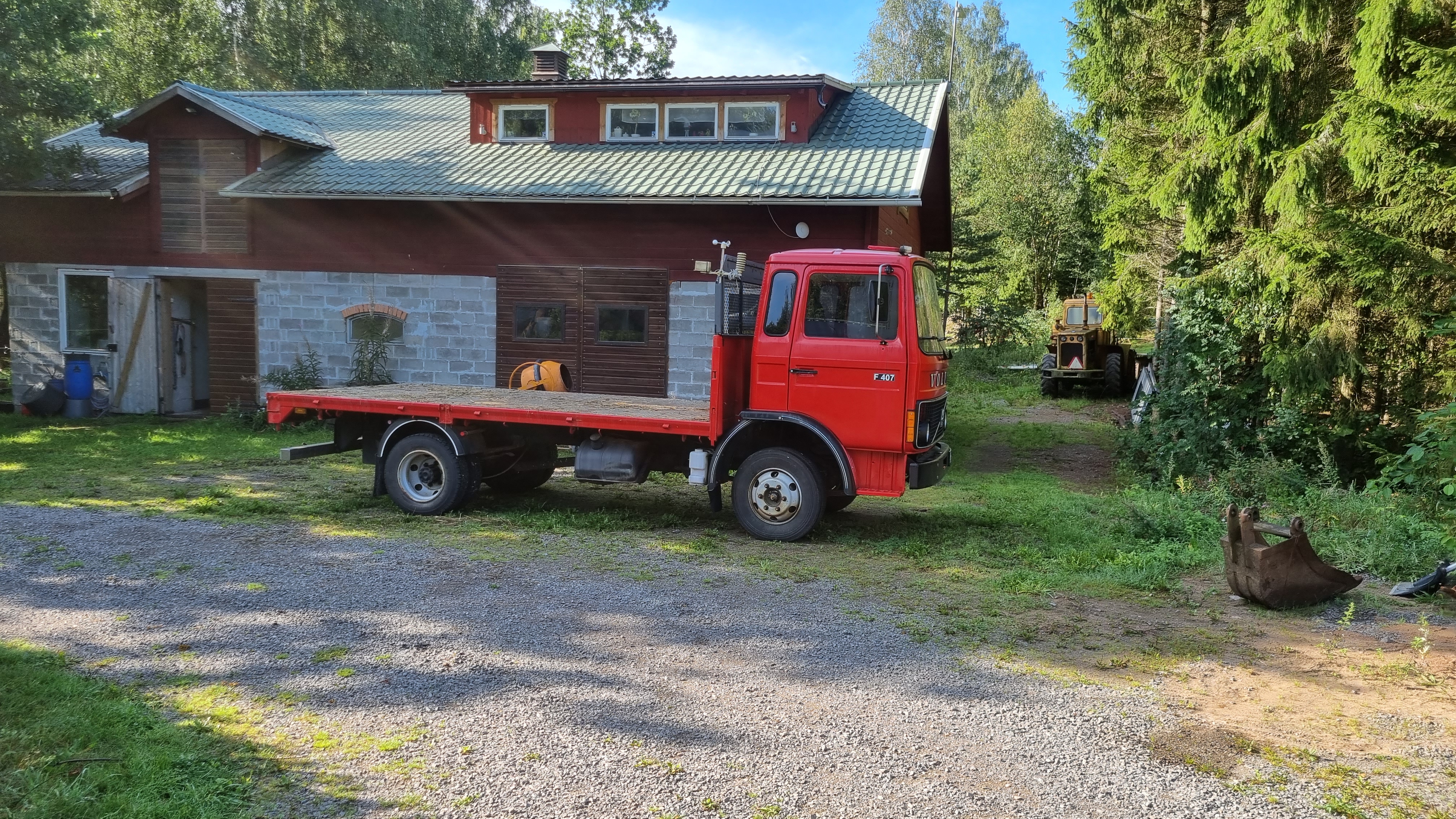

Lite har jag hunnit har fått gräva matarkabel till bastun i trädgården och hämtat hö med den gamla trotjänaren.
Volvo F4
Volvo F4
Jag har inte kört omkring med vindmätarna på, dom passar bara så bra där :D

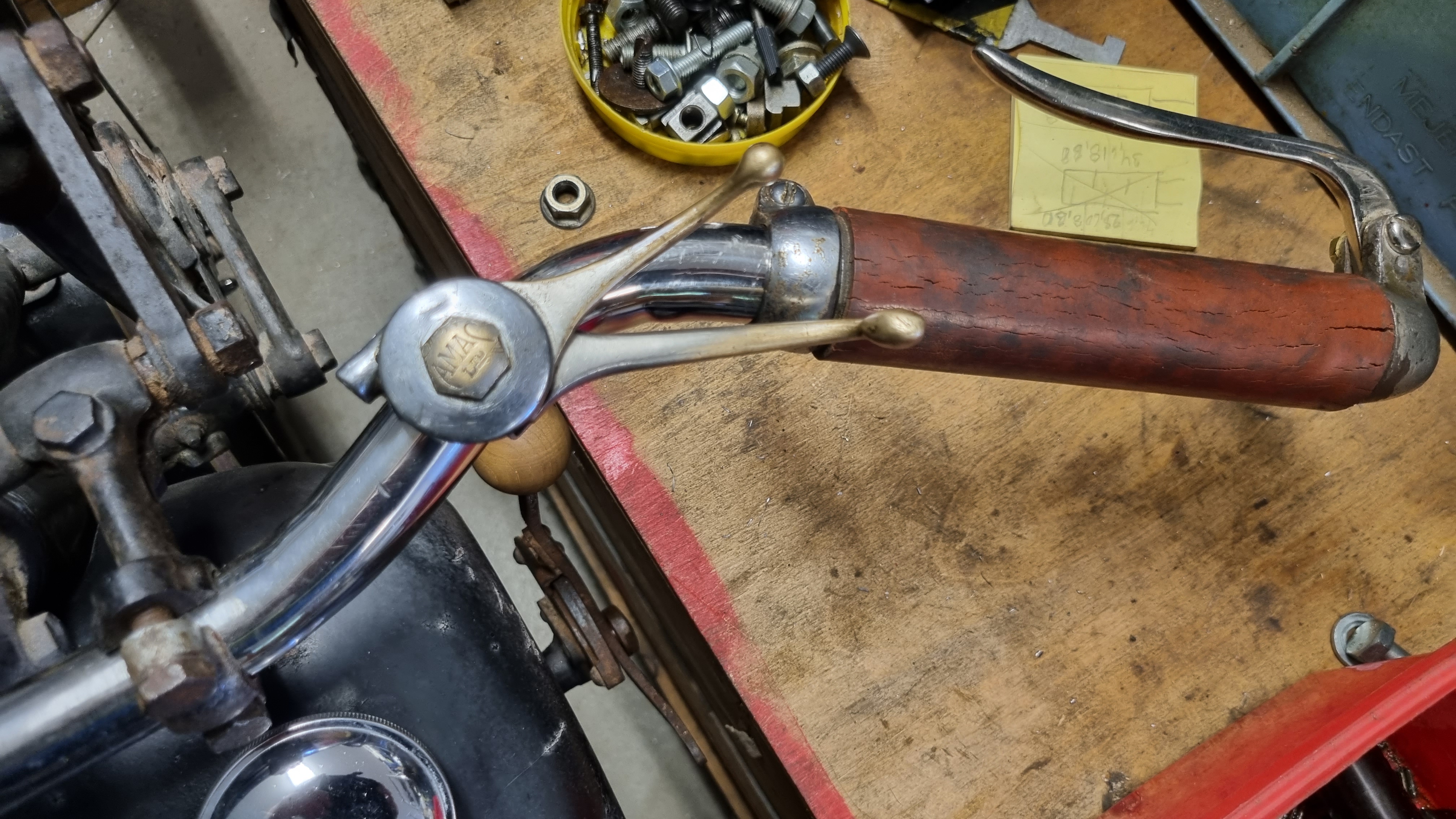

.fick tag i en dubbelreglage men det var aldeles för fint så jag satte på mina två lagom slitna i ställer och det blev autentiskt tycker jag.
Amal reglage
Amal reglage

Hög och lågtändning tankväxel omvända handtag (köttkrokar) samt ev vänsterbroms.

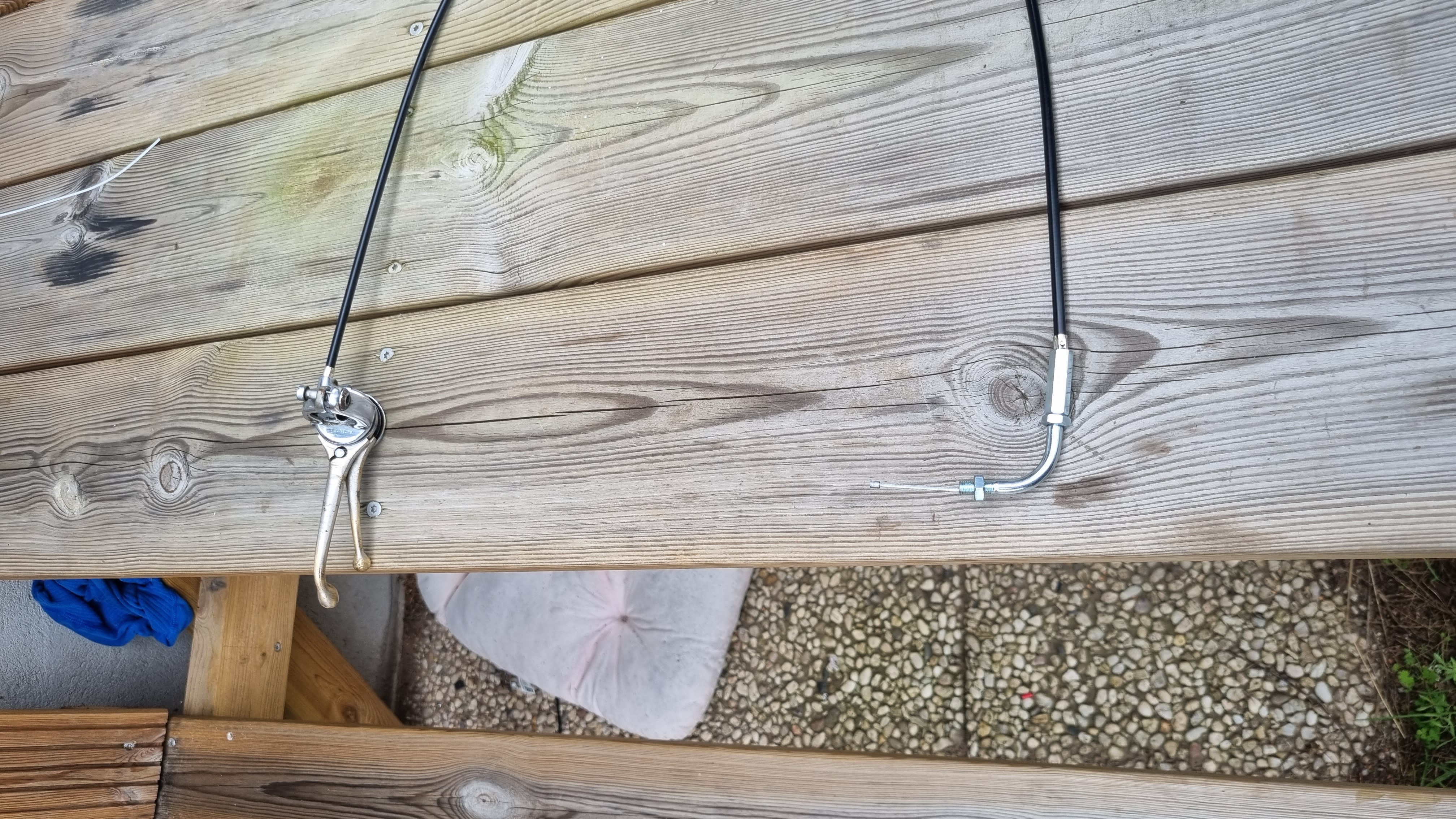

I DAC fick jag mina växelverkan till cykel var en chansning som nog blev perfekt.
Chok och tändförstälningsvire var det tänkt.
Verkar passa bra.
Chokvire

Har bestämt mig nu ang vevlagret,
Blir 6*8 rullar och ett nytilverkat vevstakslager.
Och justera ner nålkorgen några tiondelar mindre.

Fina grejer, blir super släng i den sen :D
