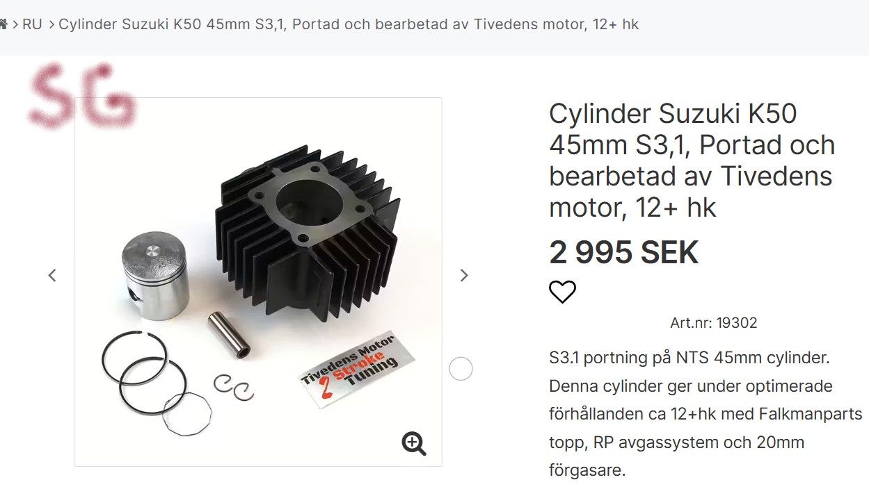

Bara för det var uppe så kommer här om man vill få fart på Suzuki K50, har en bearbetad 65cc och topp, men här är nog seriösare.
251209 SG skulle gärna ha men inte för de pengarna 12+hk säger allt ylar bra i en Suzuki k50.jpg
251209 SG skulle gärna ha men har en variant redan Race topp till 65cc Suzuki K50.jpg

Bra prylar, men kostar.
