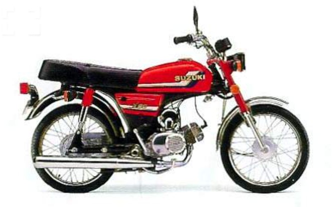

Man är ju sen länge en Suzuki K50 entusiast, har ju min 14åring K50 kvar. Men har ju tom ram. För ca 40år har man trimmat såna motorer med Yz80 cylindrar och byggen, gick utav helvete då, men höll aldrig utan blev alltid 2 dagar tvärskar/spräckt saker.
Nu kan man söka det man ej kunde då, A80 och A100 kostar ju på duktigt. A100 motor finns ej att köpa.
Just A80 är ju säkert samma block som vanliga K50 motor, min fråga är vet någon om förgasar kåpa A80 passar på vanliga K50(jag fattar annan släng med)?

ESGEE skrev: 12 aug 2025, 12:26 Just A80 är ju säkert samma block som vanliga K50 motor, min fråga är vet någon om förgasar kåpa A80 passar på vanliga K50(jag fattar annan släng med)?
Om du nu är säker på att de båda motortyperna "delar block" så borde ju såklart kåpan passa där också...
Lägg en stund på att googla på de olika motorerna och se om du får träff på samma art.nr på blockhalvorna mellan de. Personligen har jag svårt att tro att en betydligt starkare 80cc motor delar block med mopederna, då det ska få plats med en vev med längre slag också.

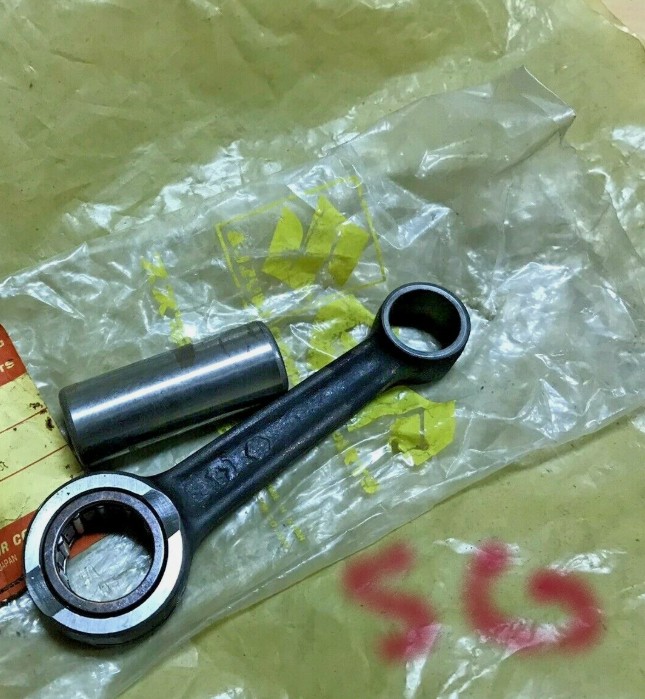

I hela A80, hitta ny old stock vevstake bara 900kr hemma ca :D

Sen har jag fått veta att A70 och A80 har samma vevstake :D

Nä inte så :D 50-80cc är samma motorblock dock skiljer insugs/kopplings kåpan och vevstake på de tre olika kubiken 50-70-80cc.A100 är helt annan motor än samma som A50/K50.
