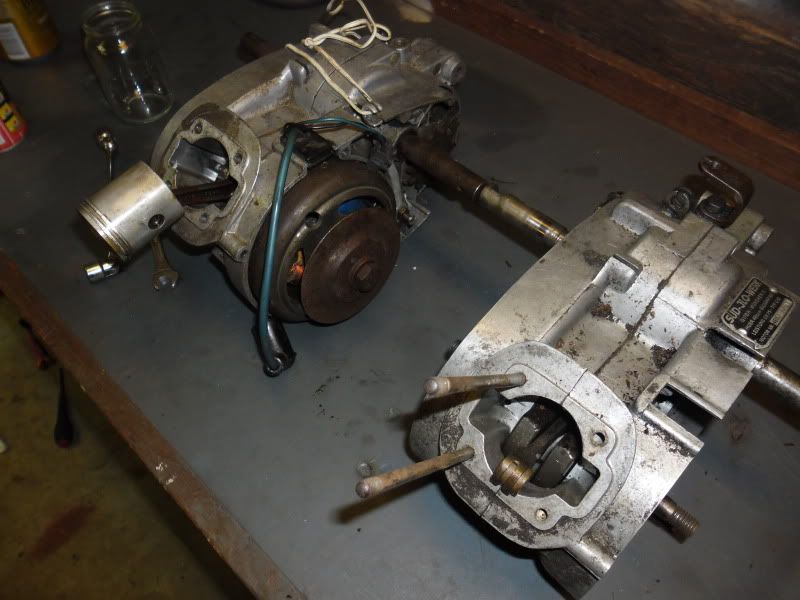

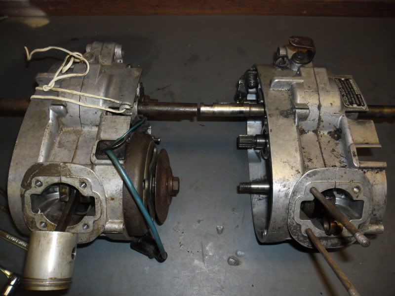

<div class=KonaBody><!-- <EdIndex> -->Ja då skall jag ta mig an att sätta ihop en komplett motor, jag står nu i ett val om vilken av motorerna jag skall bygga från, detta blir min första egenbyggda motor om man kan kalla de så :shock:
Kommer säkert att klia mig i huvudet många gånger och lusten att ge upp gör sig säkert påmind, men de skulle vara så jäkla kul att klara av de, å i värsta fall får jag väl lämna ifrån mig den. Men inte utan att själv försöka!
Jag tar gärna emot tips och tankar om vad jag skall titta efter å hur jag gör på bästa sätt!

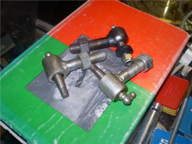

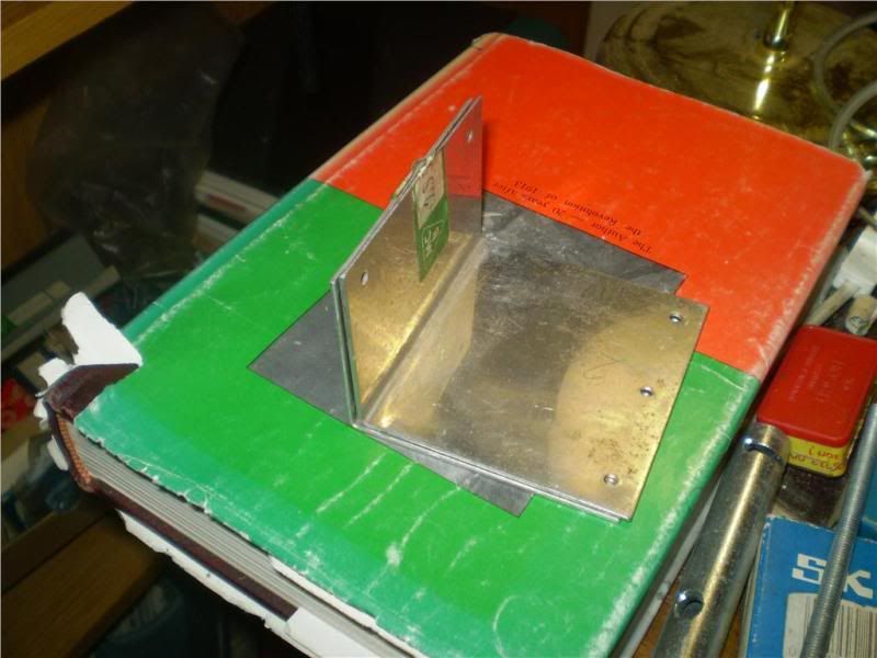

<div class=KonaBody><!-- <EdIndex> -->Jag ropade även in några NOS grejer till henne igår, Hörnplåtarna till flaket samt styrleder, någon som vet vad den 3:e "udda" styrleden är till?
<div class=KonaBody><!-- <EdIndex> -->Jag skulle ha valt den motorn som har typskylten kvar.
Saknade typskyltar "lyser" med sin frånvaro.
När jag slängde mina mopeddelar sparade jag alla typskyltar i en liten plåtburk. Det blev väl upp till ett tio-tal skyltar sådär. Nu har jag letat efter burken men hittar den inte. :evil: <!-- </EdIndex> --></div>

56:an skrev:Jag skulle ha valt den motorn som har typskylten kvar.

<div class=KonaBody><!-- <EdIndex> -->Ja den motorn ser nog bättre ut rent allmänt också, å tycker att lagren känns helt ok. <!-- </EdIndex> --></div>

56:an skrev:Jag skulle ha valt den motorn som har typskylten kvar...
Men typskylten går väl flytta :idea: <!-- </EdIndex> --></div>

<div class=KonaBody><!-- <EdIndex> -->Självklart val!
Den är ju 3-växlad :D
Men jag kan ju vara intresserad av den annars :wink: <!-- </EdIndex> --></div>

<div class=KonaBody><!-- <EdIndex> -->Båda e 3-växlade :) <!-- </EdIndex> --></div>
pangerva
Inlägg: 6840
Inlägg av pangerva »
Amstaff_Loco skrev:Båda e 3-växlade :)
Ja det ser jag nu! :oops:
Plocka då ihop det bästa av grejorna. <!-- </EdIndex> --></div>
