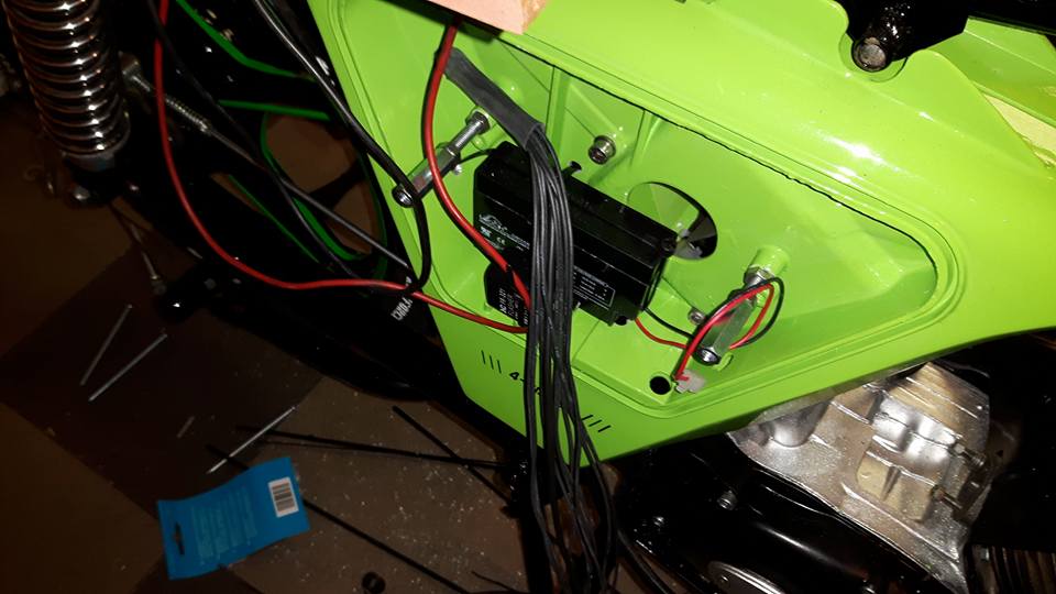

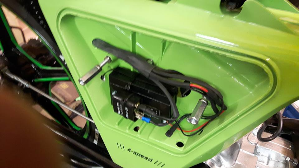

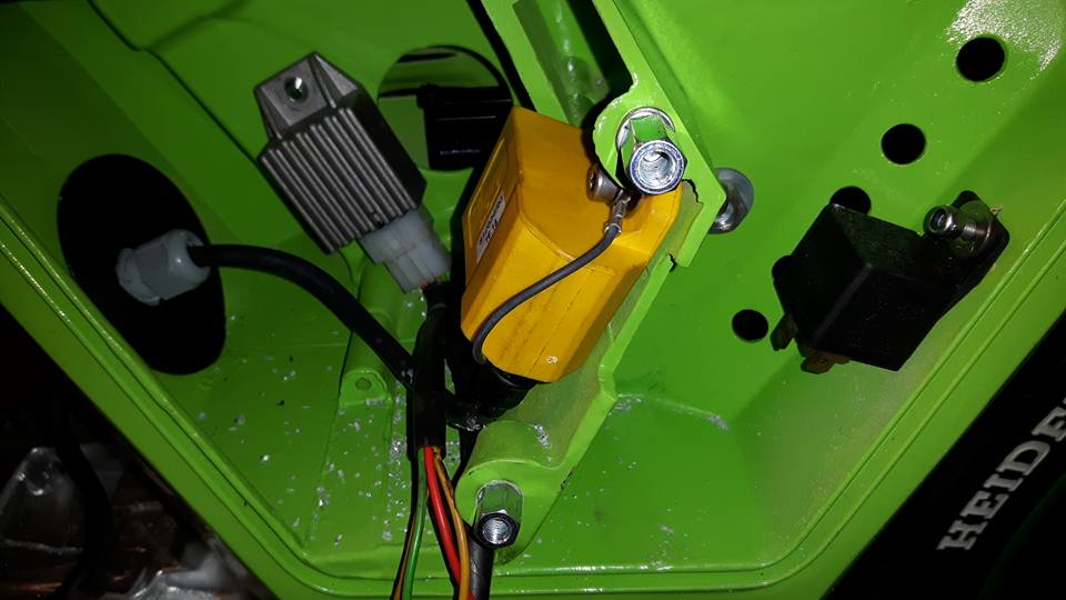

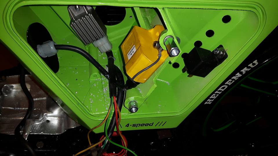

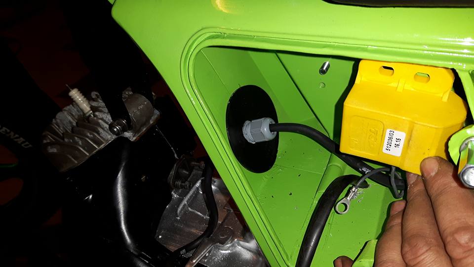

Jodå fick fixat lite idag åxå..
Fixade med sidokåporna gjorde förbättringar till kåpfästen nu går det i alla fall
få skruvat åt utan deformera kåpan!! fick monterat fast det lilla gräsklipparbatteriet
sitter stadigt och bra kommer även lätt få plats med både laddregulator som bromsljusrelä
i detta mindre utav facken.. Passade på klistra på en dekal på skärmslutet åxå..

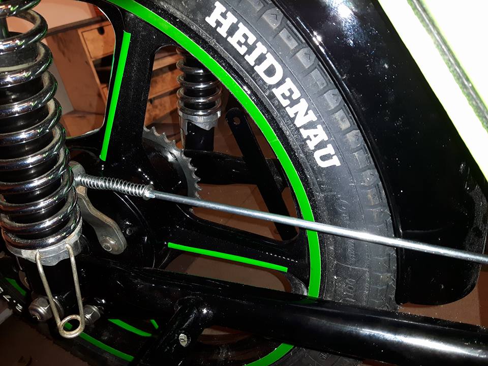

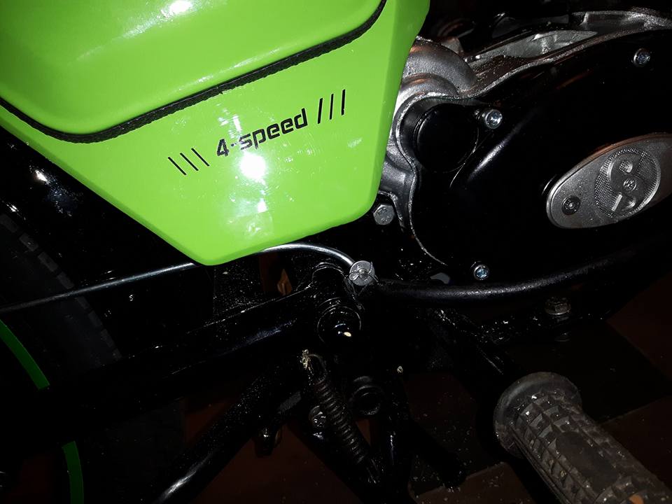

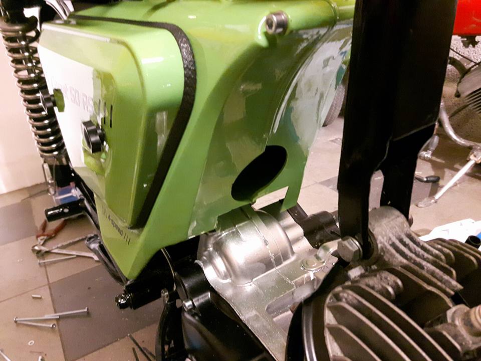

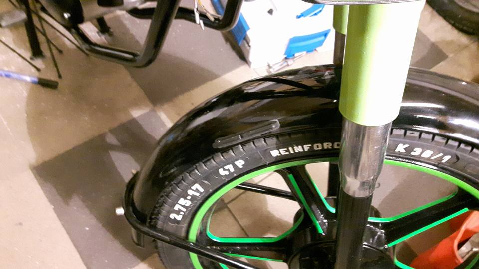

Sedan fick jag fixat till bakre bromsen nytt stag som modifierades kortades ned..
Man är inte så kaxig med ett två mm borr på frihand med skruvdragaren borra hål till saxsprint
i ett 5mm rundstång men utan avkörda borr..
Lite lustig dragning av bromsen i en böj för att bromsarmen i navet sitter uppifrån istället för undertill..

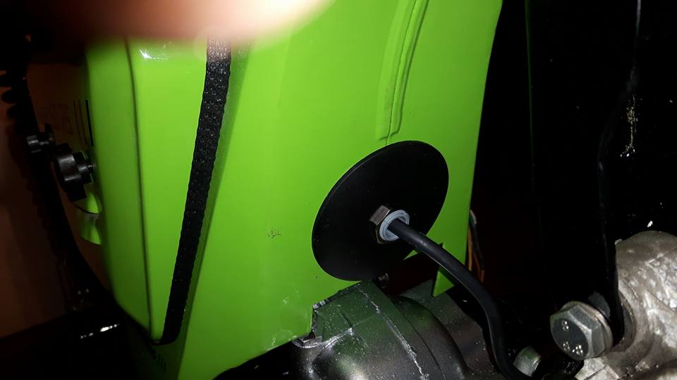

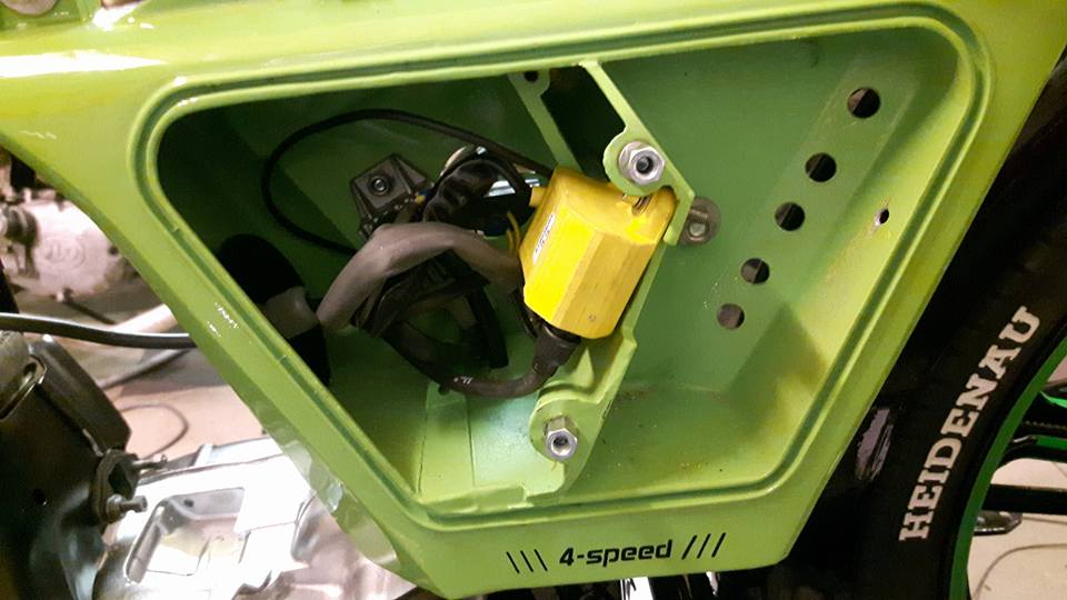

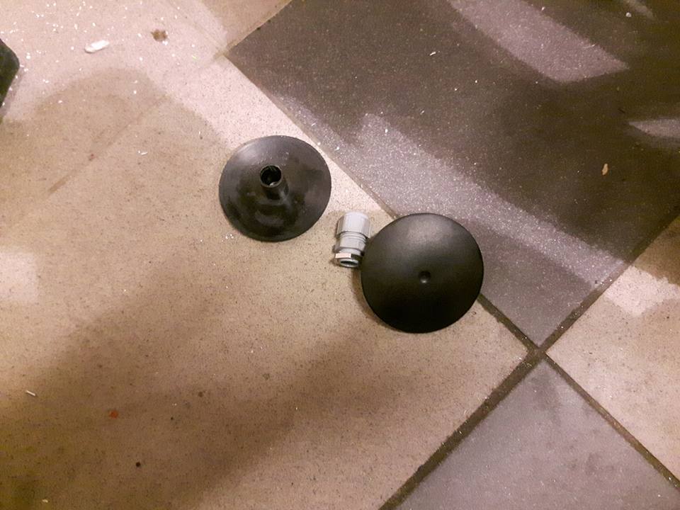

men fungerar lika bra för detta.. Här vart det i alla fall ett fult hål som måste fixas till för inte plats för luftfilter i kåpan numer.. Lite "krimskrams" fick bli lösning ett par lätt kupade plastlock och en kabelgenomföring hmm blir nog bra.. Jo efter lite bearbetning vart det bra.. Smidig genomföring och gott om plats till kopplingsplint som tändspole En enkel lösning blir oftast den bästa här även praktiskt och rätt snyggt resultat så nöjd även efter denna mekstunden..

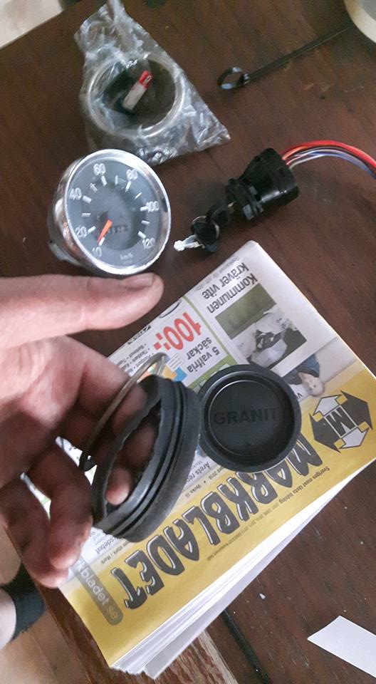

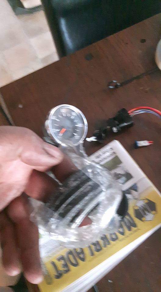

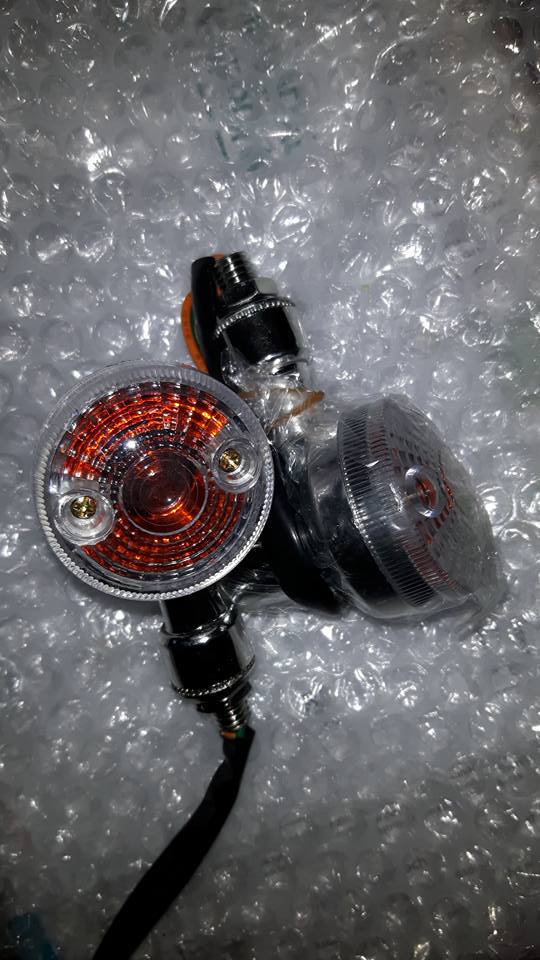

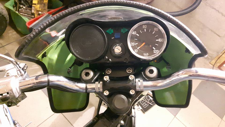

Rätt sliten så nöjde mig med lite småjobb.. Fixat med panel fått bytt defekt gummidämpare till hastighetsmätaren.
Även filat till så att nytt tändlås tror det är från Suzuki TS passade in ja kostade på ett par nya
signallampor även dessa krävde mindre modifiering för passa bra skiljde sig tydligen på styrklackar mella KTM och Zundapp.. Panel vart bra tyvärr råkade jag slinta med slipstiftet så kommer få sig lite ny färg också. Fick monterat en virehållare på skärmen misstänker någon liknande suttit där original. Denna modell var nog till Puch Maxi men var det närmsta jag kunde hitta. I övrigt bara bestämt och monterat Tändspole laddregulator och bromsljusrelä på lämpligt vis.. Vart bra och ordentligt med plats till elen.. Men nu blir det ducsh och sängen för bra sliten idag... Natti natt

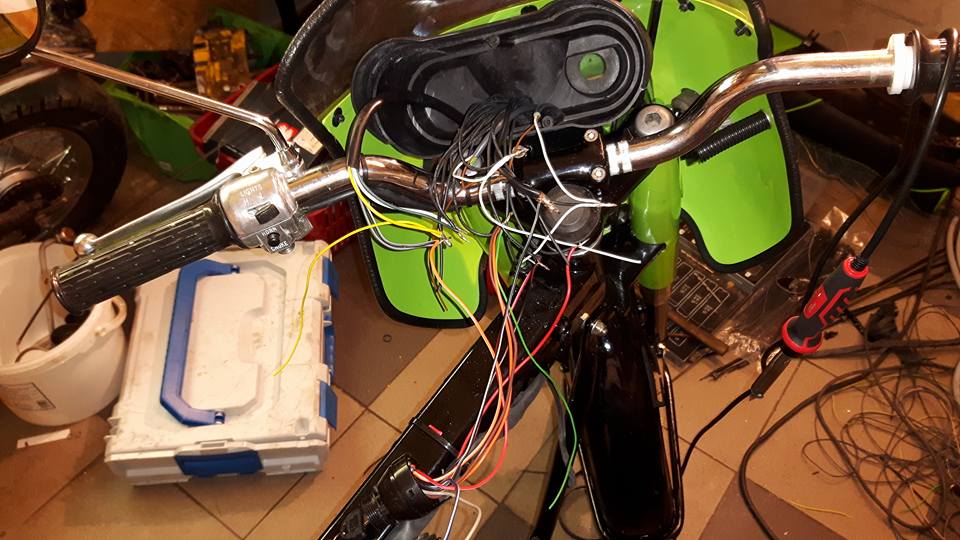

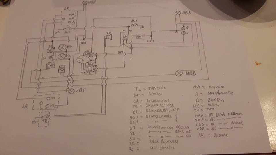

Ikväll gått i Elljusspår hela dagen knåpar elsystem börjar bli bra rätt nöjd över kabelstammen men många trådar blir de.. Vad kan man säga många kablar ändå saknas 5 från högra handtaget blinkers och bromsgivare. Men det handtaget kommer först på måndag!! Ja sen är inte signallampor och hastighetsmätarbelysning på plats men kablar sitter där.. Denna sida får batteri samt blinkersrelä. Andra sidan har gott om plats till regulator tändspole. Utöver har jag fixat tidigare fadäser fått en ny omgång blinkers.. Denna gång vart det med vit blinkers, klickade nog fel eller om det var felleverans? Spelar ingen större roll. Men fick ett dilemma vet nu inte vad jag tyckte var snyggast. Får nog prova hur de vita gör sig på och tillsammans med baklampan innan jag bestämmer hur och vilka. Fast ett byte skulle inkludera byte även främre. Går inte ha vita bak och orange fram skulle störa rejält.. Oavsett har de nya fått sig en omgång grund och topp monteras i morgon.. Utöver det har panelen fixas från gårdagens slipmiss.. nu bara lite torktid ifrån få tillbaka signallampor och hastighetsmätare... Men nu blir det sen mat och en öl sedan sängen i morgon ny dag med fortsättning....
Pris på toppen hittade jag på norrmannens sida 2500 norska tror inte den blir billigare i Sverige..

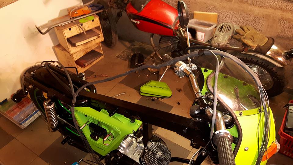

Söndagen har inte varit mycket vila fyllt med eldragning och även hunnit med ett möte på Assbergs Moped men mest el och mera el... Det var en hel del av den varan på min moped..
Konstaterade snabbt att varvräknare är för töntar för lär inte komma plats någon så tur det bara är täcklock i halva panelen!! Men efter en stund börjar det sakteliga arta sig som tur är. Dito andra sidan... Då jag ändå har ett batteri om än litet 0,8A lika bra fixa parkeringsljus inga starka Watt diodlyse bak och positionslampa fram. Så bör i alla fall klara en kissepaus på mörk väg hyfsat trafiksäkert om nu inte färgvalet ger mig viss synlighet ändå.. Passade även på att få monterat ett 12v signalhorn ett måste om man vill låååångtuta. Misstänker att jag får byta signallampor i panelen till 12v också lyser rätt skarpt nu kommer nog inte hålla nämnvärt länge men det får bli en annan dag!!
Dess utom känns det tryggt veta vad man har gjort även om något år eller så!! Dessutom som mitt original känns det mera seriöst än några dymo-texter så låter trycka upp några underlättande dekaler för framtida el-problem.. Men nu vart kvällens jobb nästan klart ska byta bakre blinkers och förbereda lite hinns nog med i morgon innan ny barnvecka börjar!! Jourledig måndag och morgonen då hämtas en viktig detalj Tanken som varit för dekalmontering!! Gör inte allt själv en tredelad dekal kändes som en för viktig detalj få 100% rätt värt en slant slippa svära själv..

jag kan rekomendera inköp av en bättre kabelskotång.
Peter Holbrant
- Forumsponsor
- Inlägg: 1018
Re: Comet 1976 i min version!!
De flesta är lödade tror bara det är en med vinge o möjligen någon mer som inte är lödad.. dock har jag en jättetjusig tång men den låg kvar hemma i firmabilen hehe..
