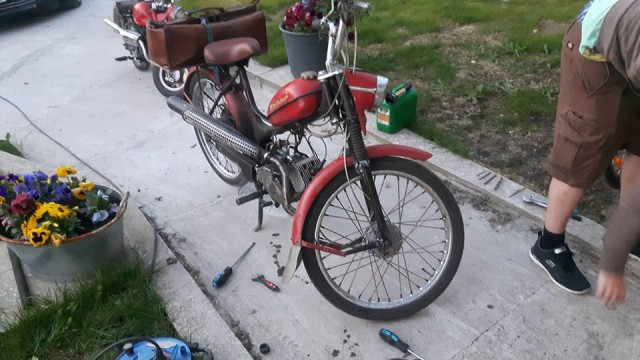

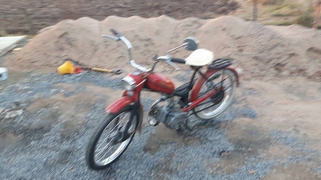

Tackar!! Ja var efter en rejäl påpälsning på första ordentliga provturen igår några minus men soligt!! Avklarade 4mil och ruggit imponerad gick som en dröm!!
Susade fram runt 50-55 egentligen den perfekta farten inte ett enda misständande och inte mycket till vibrationer heller bara trevligt.
Enda detaljer som störde vart feljusterad trottelnål (böade lite innan den gick upp i varv) och något svaga bromsar. Dock fullt dugliga i denna lagom hastighet.
Trots avsaknad av fjädring bak gjorde den fjädrande gummisadeln sitt jobb riktigt bra var först när vägen bidde till crossbana man stördes utav avsaknaden av stötdämpning.
Överlag skitnöjd alltså ärligt riktigt nöjd en riktigt trevlig tur-moped och kommer göra sig bra i samlingen.. Ytterst lite finlirande innan den får åka på rally!! Tror den får hänga med till Assbergs 1a maj rally.. Antagligen med en kusin till mig som förare!! Innan dess införskaffa diodlampa bak och kåpskruvar
ja och friskare gummi bak samt antingen en lämplig trälåda eller en passande sidväska Nu juluppehåll sedan Compact att lackera..

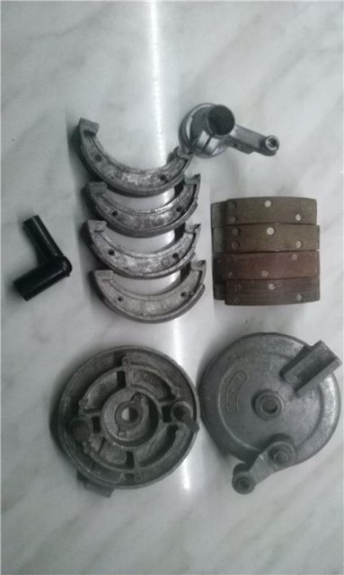

Hoppla den hade jag totalt glömt av i all kalasstress!! Jaja nöjd i alla fall 100kr å porto för dubbla uppsättningar bromsbakar till Komaren.
Bör garantera bättre bromsgrepp och lättare än försöka hitta annat som passar.. Vad värre är ser att det följde med en tändhatt bland prylarna nu riskerar jag behöva komplettera den med en passande moped suck..

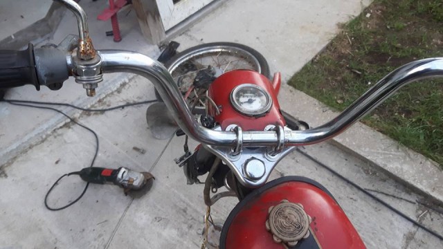

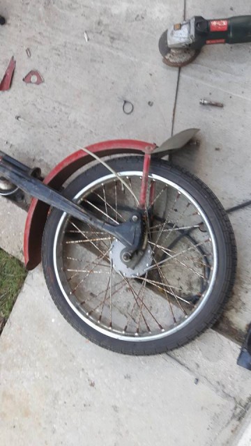

Hmm vart ju ett tag sedan och kan säga att Komaren har rullat på bra typ aldrig krånglat med undantag för en punktering men det kan man ju inte lasta denna polska kvalitetsmoped för. Dock finns det en sak som bara blivit sämre och sämre. Vilket var illa då det var uselt från början..
Rotades i skrotlådan hittade en st framgaffel någon form av mcb gaffel troligen från en postmoped. Hittades. Konstaterade att gaffelröret var lite längre och grövre på Komaren men insåg att röret smalnade av lite då det var utsvarvat för styrlagrets lagerbanor. Så kortade av röret en cm i var ände och knackade dit efter lite bearbetning med roterande fil ett par lagerbanor från compakt! Ja sen skars det lite i framlampan och lite fästen och dit med skärmen! Snyggt nej!! Men fort gick ombygget. Ja så mycket säkrare att köra att plötsligt vart inte 58km en hisnande fart längre. Ja för annat än den odämpade fjädringen och rumpan. Rullade ett par rallyn till på säsongen och står nu och inväntar nya utmaningar. Kanke lite mindre Komar men lika mycket polsk budget och nu "bättre" än någonsin..
Jag talar om framgaffelns fjädring. Efter ett rally i somras.. vart läget akut.. Något var nödvändigt att göras.Rotades i skrotlådan hittade en st framgaffel någon form av mcb gaffel troligen från en postmoped. Hittades. Konstaterade att gaffelröret var lite längre och grövre på Komaren men insåg att röret smalnade av lite då det var utsvarvat för styrlagrets lagerbanor. Så kortade av röret en cm i var ände och knackade dit efter lite bearbetning med roterande fil ett par lagerbanor från compakt! Ja sen skars det lite i framlampan och lite fästen och dit med skärmen! Snyggt nej!! Men fort gick ombygget. Ja så mycket säkrare att köra att plötsligt vart inte 58km en hisnande fart längre. Ja för annat än den odämpade fjädringen och rumpan. Rullade ett par rallyn till på säsongen och står nu och inväntar nya utmaningar. Kanke lite mindre Komar men lika mycket polsk budget och nu "bättre" än någonsin..
