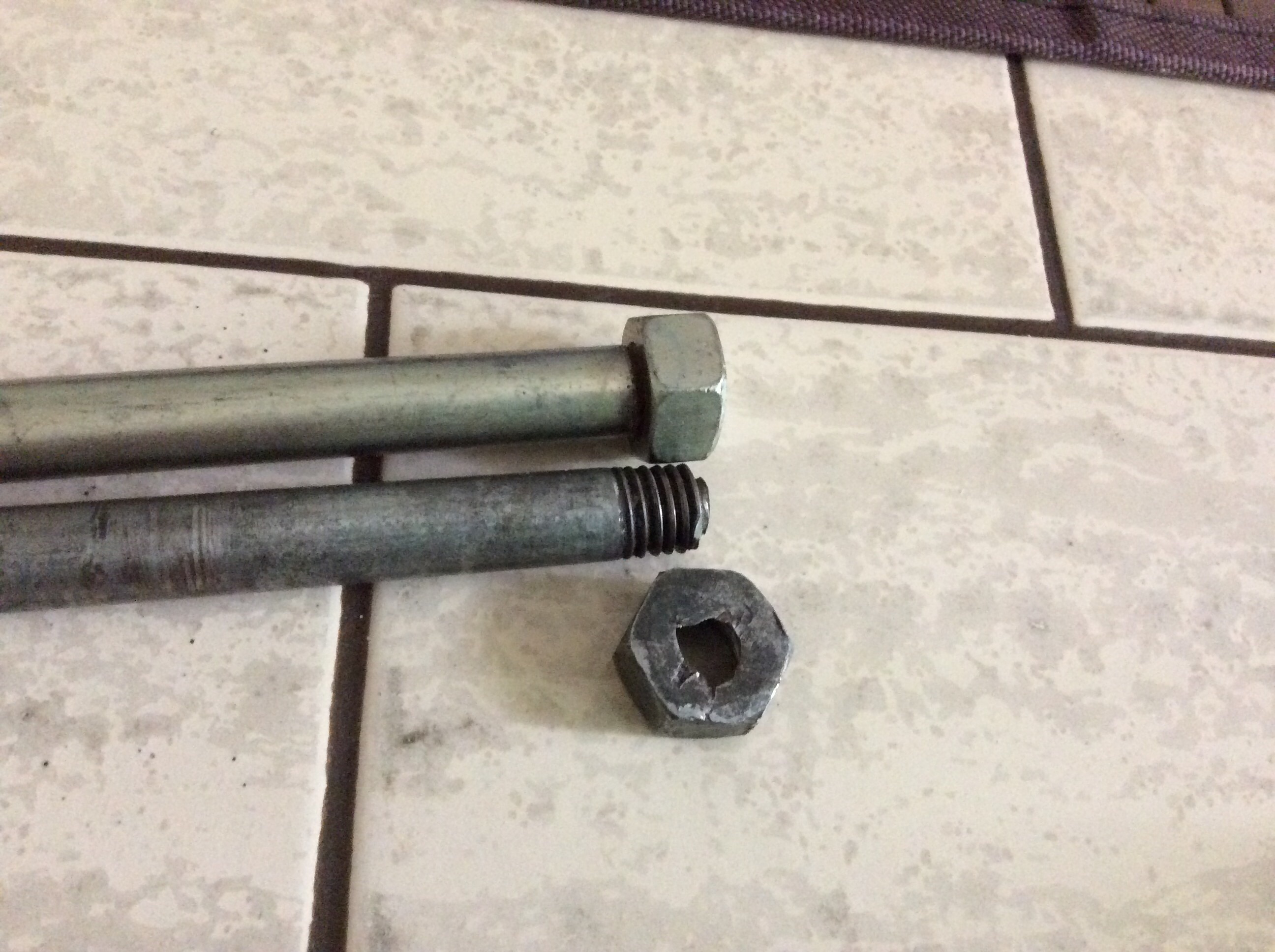

Jag har plockat ner hojen i övrigt med för att kolla över allt. Svingaxeln såg lite konstig ut.. Fick tag på en nos iaf!
I övrigt så är det bara en ok sving jag skulle vilja ha! Så har någon en till sachsnav så är jag intresserad!
