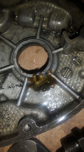

Tja efter lite springande gick den men inte bra!!
Nackdelen med osynad motor är just att man inte vet något om den!! Men om den går dåligt utan att jag fattar varför dags riva lite!!
Mmm misstänkt fel hittades snabbt i något som såg ut att lappat ihop ett block efter motorras med epoxilim!! På sätt och vis rätt skönt
fått synat motorn hade dock känts bättre om jag samtidigt fått bytt kickaxeln.. Men man kan inte få allt förutom tidsbrist råder brist på
just kickaxlar men å andra sidan tror splines håller en säsong till passar nu på fixar till lameller i alla fall.
Sen blir det kuligt att se hur min 60cc med boostkanaler fungerar så den åker på.. Även fått mig en ny ljusomkopplare så går allt väl
blir den färdig i morgon i alla fall!! eller möjligen återstår växeljustering lite kinkigt på 4vxl och mycket mycket mycket kallt ju..
