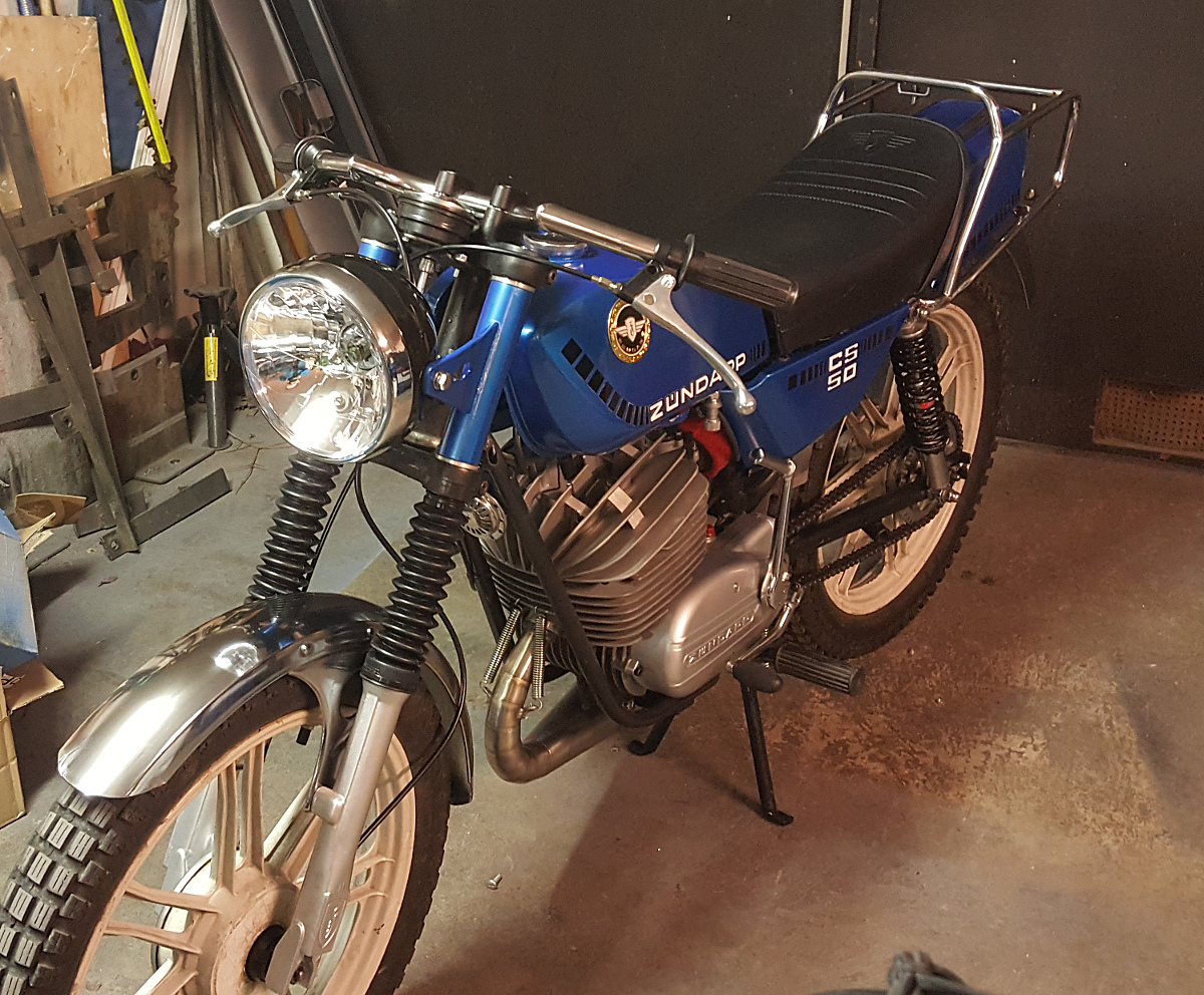

Runt framlyse i stället för ett akvarium. Nästan klart nu, bara kedjeskydd som ska monteras.

Micke S skrev:Runt framlyse i stället för ett akvarium. Nästan klart nu, bara kedjeskydd som ska monteras.
Snyggt, ser bättre ut än det fyrkantiga lyset.
Tycker dock fortfarande att du ska ta bort den kromade pakethållaren...
Testa och se om du ser skillnaden.
Re: Mickes CS50 projekt med KS125 motor
Tackar !
Den var utan den groteska lasthållaren bak ett tag men jag gillade det inte av någon anledning. En var kanske att jag råkade backa sönder baklampan :) Undrar om det inte är därför Zundapp Werke satte dit en så stor lasthållare. Men av någon konstig anledning tycker jag att den passar på moppen och tonar ner den på ett bra sätt. Den ser mindre tuff ut så jag är nog en mjukis kanske :?
Du får givetvis testa den när du har vägarna förbi :)
/ Micke

Fan vad bra det blir! Den runda lampan gjorde ju underverk och motorn ser verkligen ehhh... dominant ut. slider_score.gif

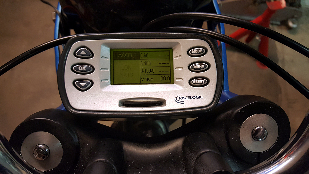

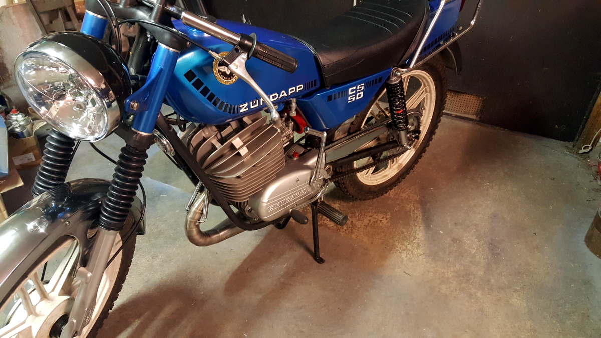

Nu är även kedjeskyddet på plats. Ett KS50 som får masseras lite för att passa. Samt en annan grunka för att mäta effekt och hastighet m.m. All data spelas in på ett SD-kort så att det går att utvärdera separat om man vill. Eller exportera filen till Google Earth format så kan man t.o.m se spårval och G-krafter i kurvor. Om inte ordet lagom fanns i Svenska språket skulle fler ha dem. :wink:

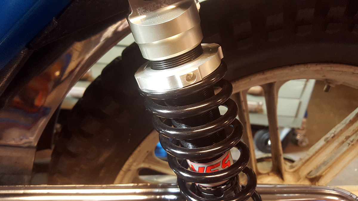

Det börjar närma sig slutet på CS-projektet. Den har fått en bra bakfjädring också nu, YSS RE-302.
Jag har använt sådana här dämpare förut och det är nog bland det bättre man kan ha på en moppe och gör att fjädringen arbetar lika bra som på en modern MC.
Principen för en bra bakfjädring är enkel. Fjädern ska stämma hyfsat bra med fordonets och förarens vikt. Det kan man se om förspänningen går att ställa in så att fjädern trycks ihop 10-20 mm utan förare och 25-40 mm om man sitter på. Enligt Öhlins justeringsanvisning.
Sedan finns ofta justerbar kompressions- och returdämpning. Kompressionsdämpningen ska vara liten så att fjädern kan tryckas ihop snabbt på gupp, helst utan att hojen lyfter något alls, utan fortfarande känns som man kör på plan mark.
Returdämpning ska vara så pass trög att hjulet har kontakt med marken på baksidan av både korta och långa gupp. Då suger hojen fast på underlaget och upplevs stabil.
Det finns mer om detta som är en lite vetenskap i sig men har man förstått så här pass mycket kommer man att kunna arrangera en fjädring som fungerar mycket bra. De som kör hårt på bana och i terräng har fler saker att ta hänsyn till och fler justeringsmöjligheter men det är överkurs för oss som inte är professionella förare.
Det första som kan behöva göras på nya dämpare av den här typen är att tillverka bussningar. I detta fall från 14 till 10 mm. De låses med stark Loctite i stålhylsan som redan sitter på plats i dämparen.
Sedan är det bara att skruva dit dem och ställa in som jag beskrev i inledningen och ge full patte.

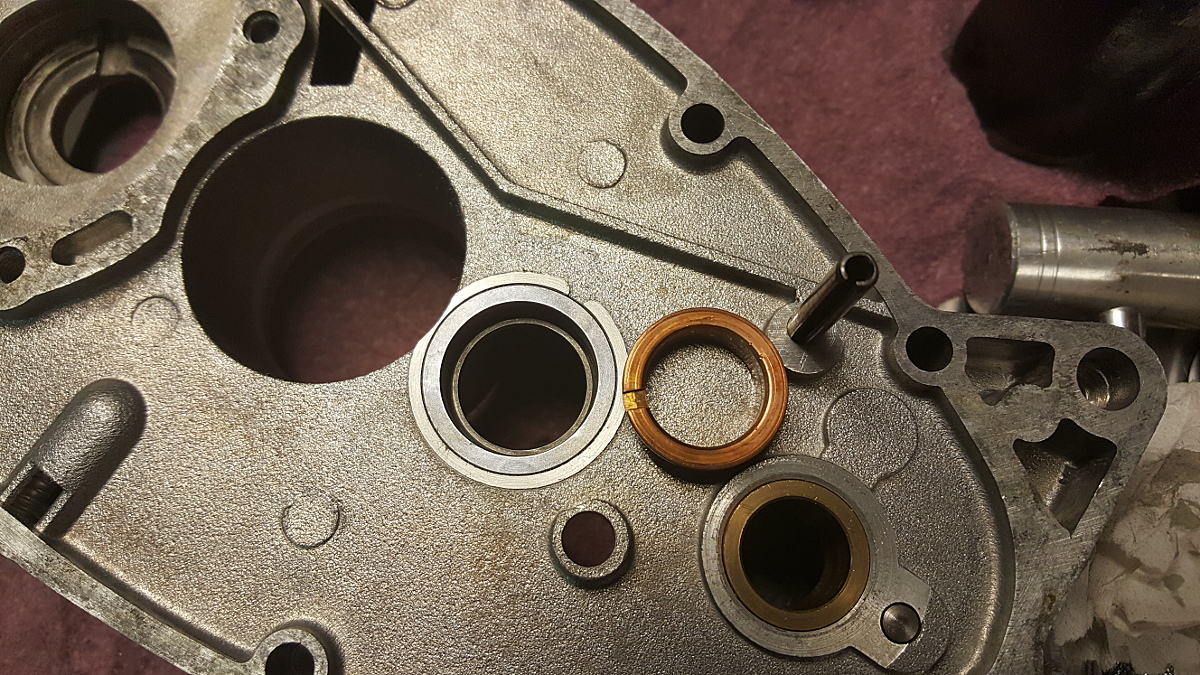

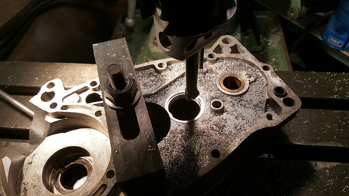

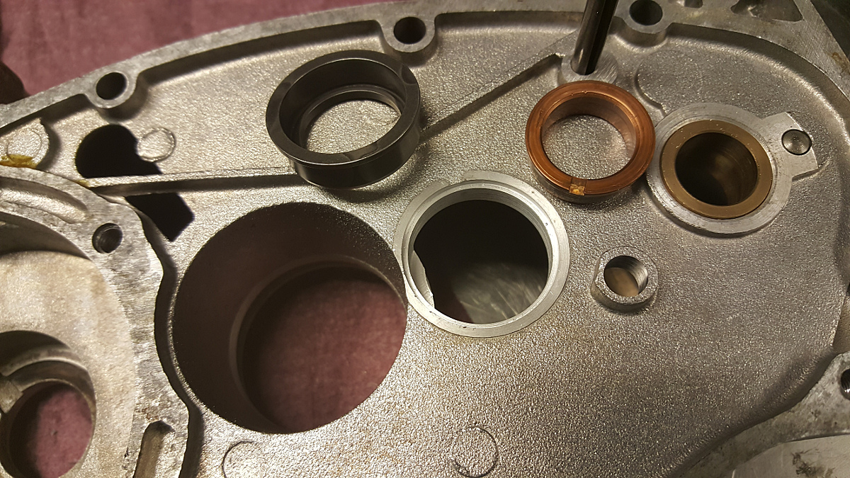

Den 4-växlade motorn som satt i CSen visade sig vara i mycket bra skick. Så den görs i ordning som reservmotor med nya lager, packboxar och slitdelar i kopplingen. De 4-växlade har två bussningar i växellådan. Så de ersätts med likadana nållager som sitter i de 5-växlade motorerna. Man får ta upp sätena i blocket för att nållagren ska passa.

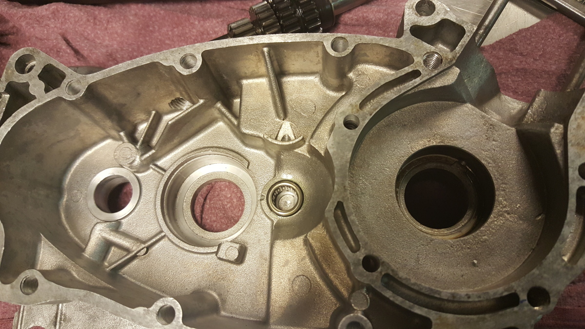

Nu har även bussningen för drevaxeln på höger sida ersatts av ett rullager, samma som på 5 vx motorer för att klara högre varvtal.
