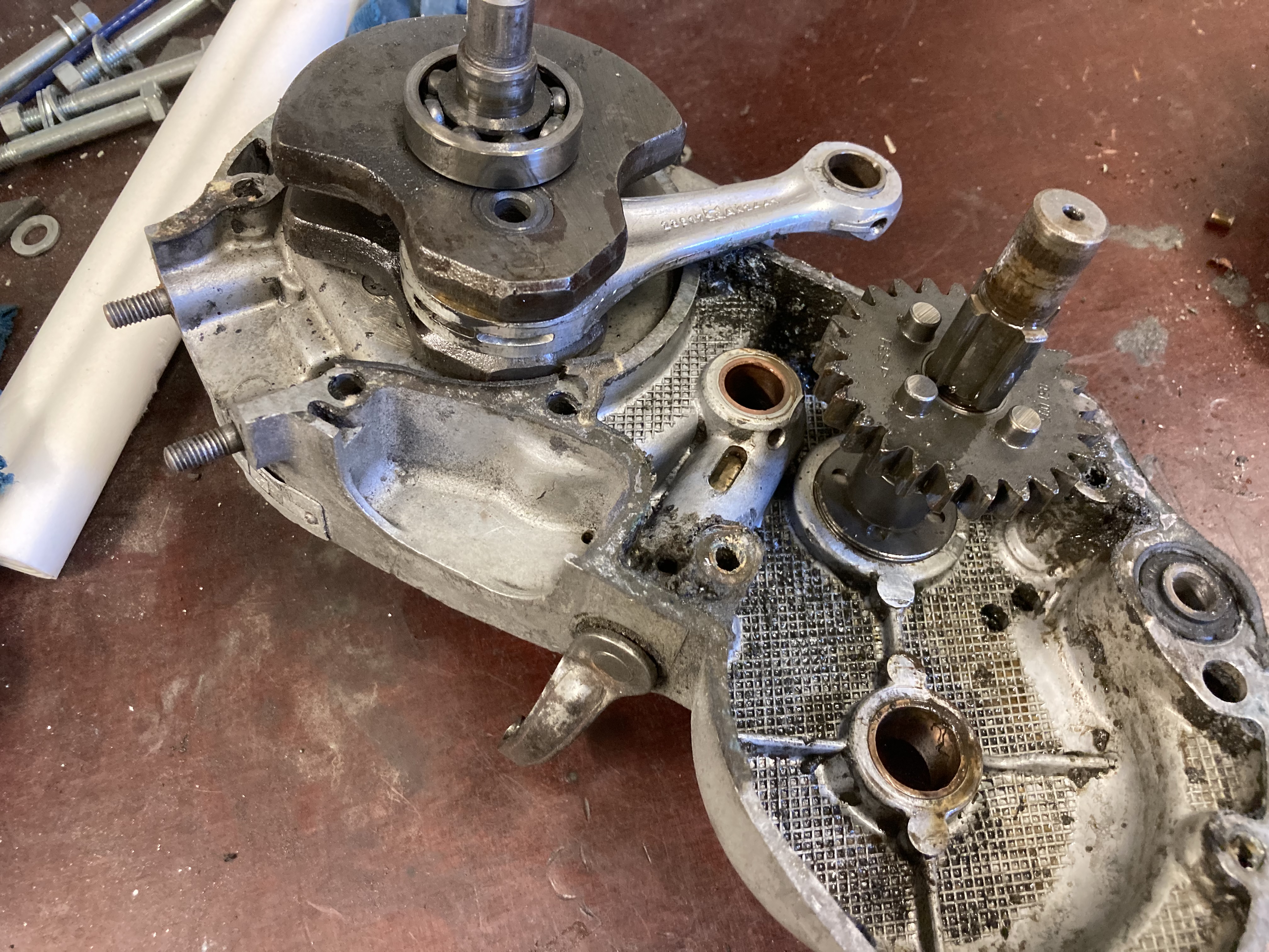

Någon som vet varifrån denna kommer?
Tillverkade en avdragare för att få bort lamellerna:
Så där ja:
Smått kassa lameller:
Motorn klyvd:
Rengöring:
Blocket rensat på innehåll:

Blocket är från 1972 och topplocket från 1974:
Motorblocket är inte i det bästa skicket, men jag ser inget som påverkar funktionen. Dock är jag ingen expert, någon som har något de vill påpeka?
Ärgat:
Skador:
På den här bilden så är det i inbuktningen under förgasaren, det är väl att en skruv har blivit gängad snett som har orsakat det och sprickan går inte genom hela blocket.
Sen finns det en spricka på insidan av blocket, den går inte heller hela vägen igenom heller.
Sedan har vi även de här märkena. Det hela är lite av ett mysterium, för när vi rev motorn låg det lagerrullar över hela växellådan och av 13 stycken rullar till det lagret kunde enbart 7 hittas. För en gångs skull var det ordning i garaget och nej, de fanns varken på golvet eller på bänken. Vart har dessa 6 rullar tagit vägen? Jag tror inte de satt i motorn överhuvudtaget. Märkena är i alla fall mest troligen skapade av lösa lagerrullar.
Det jag verkligen inte kan fatta är hur motorn har gått med så få lagerrullar, med tanke på skicket cylindern är i tror jag det är den som tagit död på motorn och inte lådraset.

Jag kan inte riktigt klura ut vad den här motorn har varit med om tidigare. Nu har jag även märkt att den vänstra blockhalvan är mycket fräschare är den högra. Den vänstra är knappt oxiderad medan den högra är väldigt oxiderad. Motorn har alltså varit delad och den högra halvan förvarats sämre än den vänstra. Det står 27 på ena halvan och 28 på andra. Innebär det inte att blockhalvorna hör ihop med varandra? Skadorna på den vänstra blockhalvan ser dessutom helt fräscha ut, ingen oxid överhuvudtaget. Undrar om dessa skador har inträffat i nutid?
Re: Synnerligen välanvänd compakt återuppstår
Postat: 24 jul 2021, 14:35
av Skåning
Är måttet 8.4x15 mm på den lösa rörbiten du hittade vid kopplingssidan så lär det vara en styrhylsa som hör till motorn. Ska sitta totalt 3 st sådana för att centrera upp blockhalvor och kåpor.
Kan bli svårt att få den motorn tät igen, då så pass mycket av blockets anläggningsytor är borta. Sprickorna där är kan göra att lagerläge o dyl inte längre linjerar som det ska, utöver att det såklart kan leda till läckage därifrån med.
Personligen hade jag inte lagt någon energi på att försöka få i hopa den motorn, utan bara räddat de delar som är användbara och letat upp något bättre beg som ersättning.
Men då du tidigare här i tråden bevisat att du har vilja, ork och engagemang att lösa "lite lätt omöjliga projekt" så kommer du säkert att lyckas att få liv i denna motorn också! Men räkna med att det är lite svårare att få till "kreativa lösningar" som fungerar i en motorn än vad det är tex på en ram.

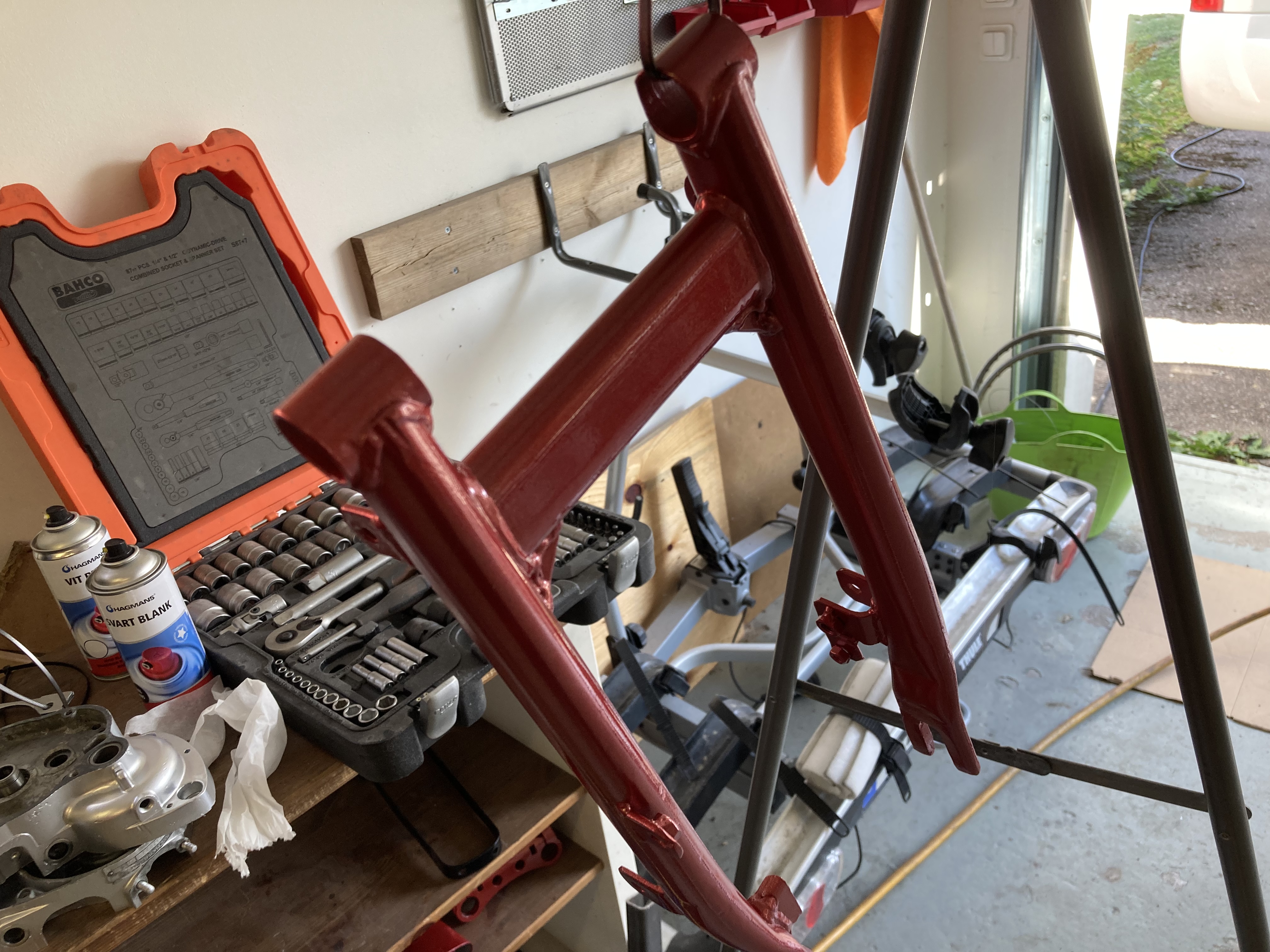

Men den största saken som hänt denna vecka är att ramen blivit lackad.
Spacklad:
Kedjeskyddet var lite buligt och ett hål farsan svetsade igen på det andra skyddet på svingen syntes igenom lackeringen. De delarna blev därför spacklade med:
Slipat:
Sedan blev det grundfärg och sprutspackel innan lackering för att få bort de sista defekterna.
Postat: 31 jul 2021, 17:59
av MTB-Emil
lackat:
Nu ska lacken få härda riktigt ordentligt innan vi lägger på 2k klarlack. Sedan kan man påbörja monteringen. :D

Ang. motorn: blocken har inte hört ihop. det ska vara samma nummer på båda halvorna.
Frätskadorna är orsakade av vatten. aluminiumen innehåller så mycket magnesium att dom
inte tål vatten. därför är dom lackerade både in och utvändigt.
den lilla hylsan hör nog inte hemma i den motorn?
Tips: smeta fast lagerrullarna i yttre lagerbanan med fett, så slipper du krångla när du ska montera ihop motorn.

Tack för upplysningen om att blockhalvorna inte hör ihop, det förklarar varför den ena blockhalvan är så mycket fräschare än den andra.
Planen är att smälla ihop motorn med befintliga blockhalvor och se om det funkar. Väntar i nuläget på en kolvbultsbussning, sedan blir det ihopmontering.
Var hylsan kommer ifrån är fortfarande ett mysterium, kollar man på bilden ser man att den är förnicklad? men att ytbehandling slitits bort, så någonting har roterat runt den. Antar därför att den hör hemma i en växellåda eller koppling.
