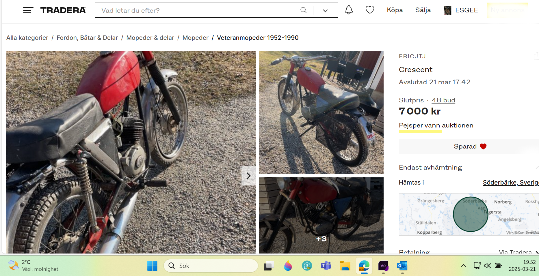

Händer saker på Tradera, man letar ju alltid efter saker billigt. Dock hade jag aldrig gissa en E-type eller likande körbar gå för 7000kr.
Nån här som vann denna?

inte illa...
Inlägg: 2269
Re: MCB 1293 E-type projekt
Verkligen, hade man haft pengar hade man gått på den :D

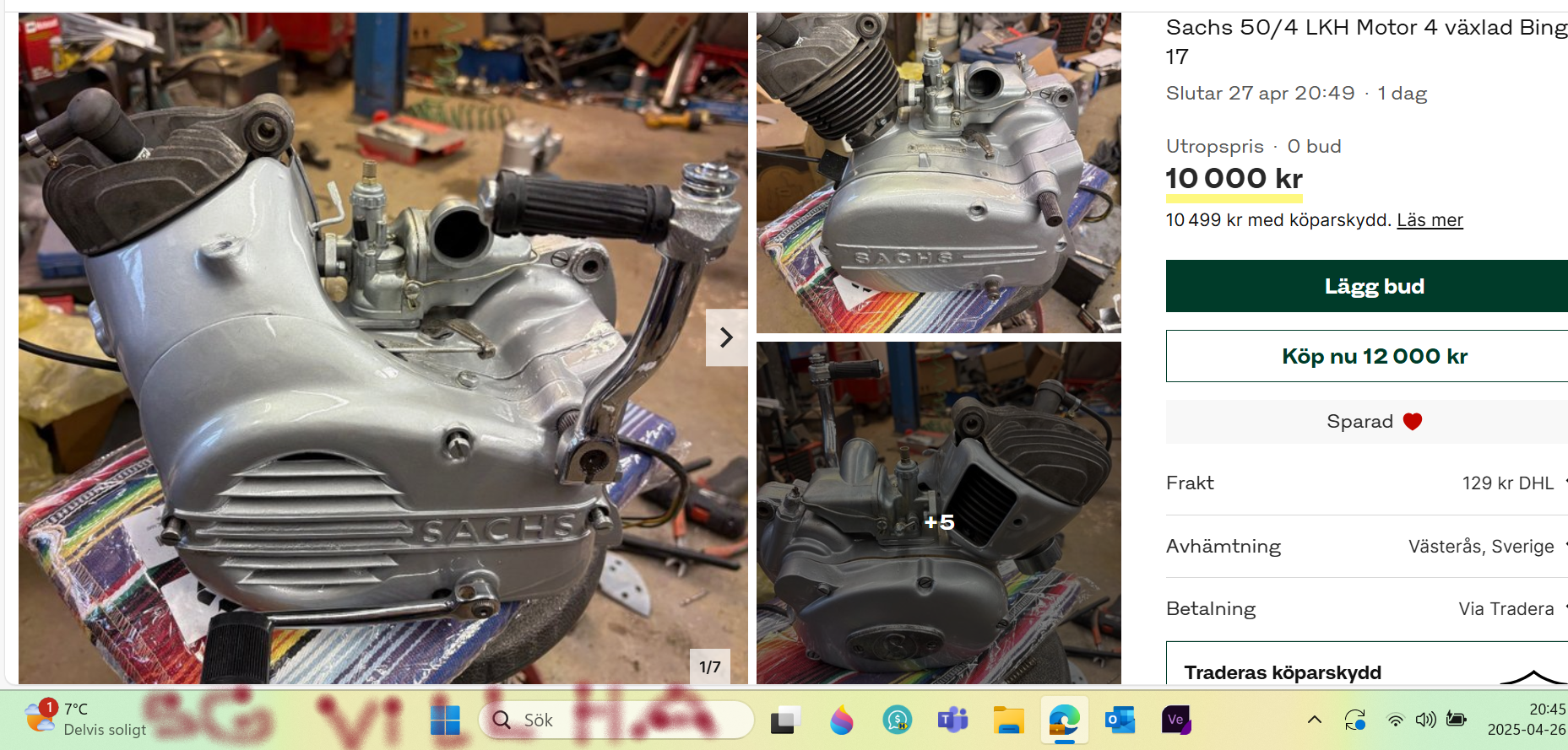

Idag var det sol och 11c så lad meck tid, fick ågren med Zundapp, vill nog ha Sachs i E-typen ändå. Har senaste veckan jagat en Sachs som ej är svin dyr. Man drömmer ju om en LKF som ej är dålig, men det är på gräsen av omöjligt. Köpa lik/ nygjuten och bygga en grym själv frestar ej, när man har mc att göra klart.
250426 SG vill gärna ha Sachs i min E-type men 10000kr till 12000kr för en Lkf är fan sjukt för rika bara tydligen, bygga en 3-4 växlad och helrenovera frestar ej.png
Jag fattar att folk total renoverar och vill ha betalt. Får nog köpa en ställning och och sätta igång med en 3-4växlad Sachs själv.

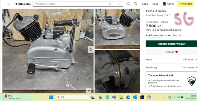

Man har ju koll särskilt på renoverade Sachsar, dock om man renoverar har avbrutet ovan drev och koppling mm måste shimas om och tro att man ska få 9500kr eller bud ovan 7500kr med 5,5 halva och ny förgasare. Om man har en härgad Sachs 3växlad tar man och hel renoverar kan ju undre.
250501 SG kolla inflation på renoverade Sacchar 7500kr visst hel renoverad med två stora fel känns larvigt men förstår att försöka.png
