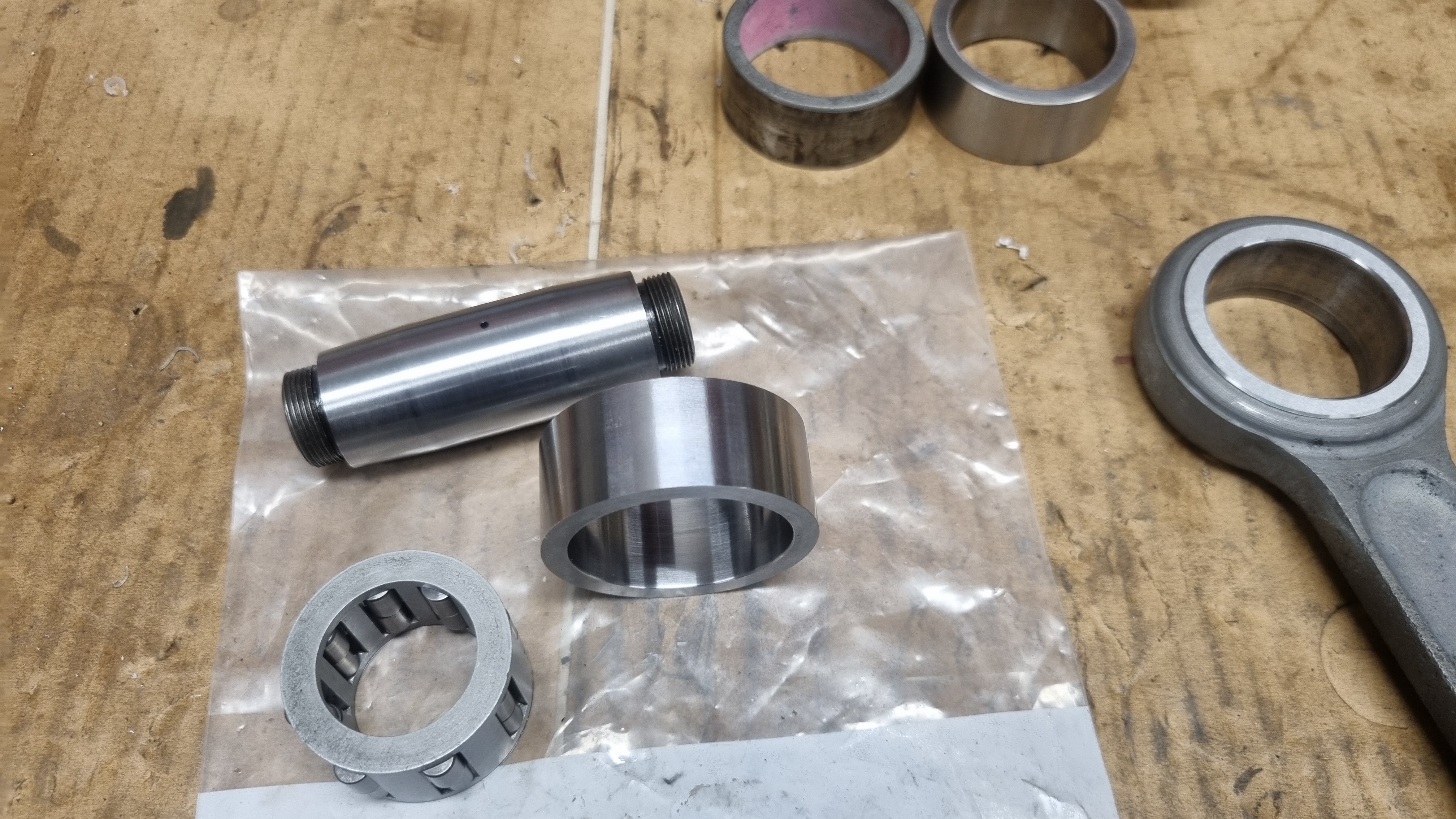

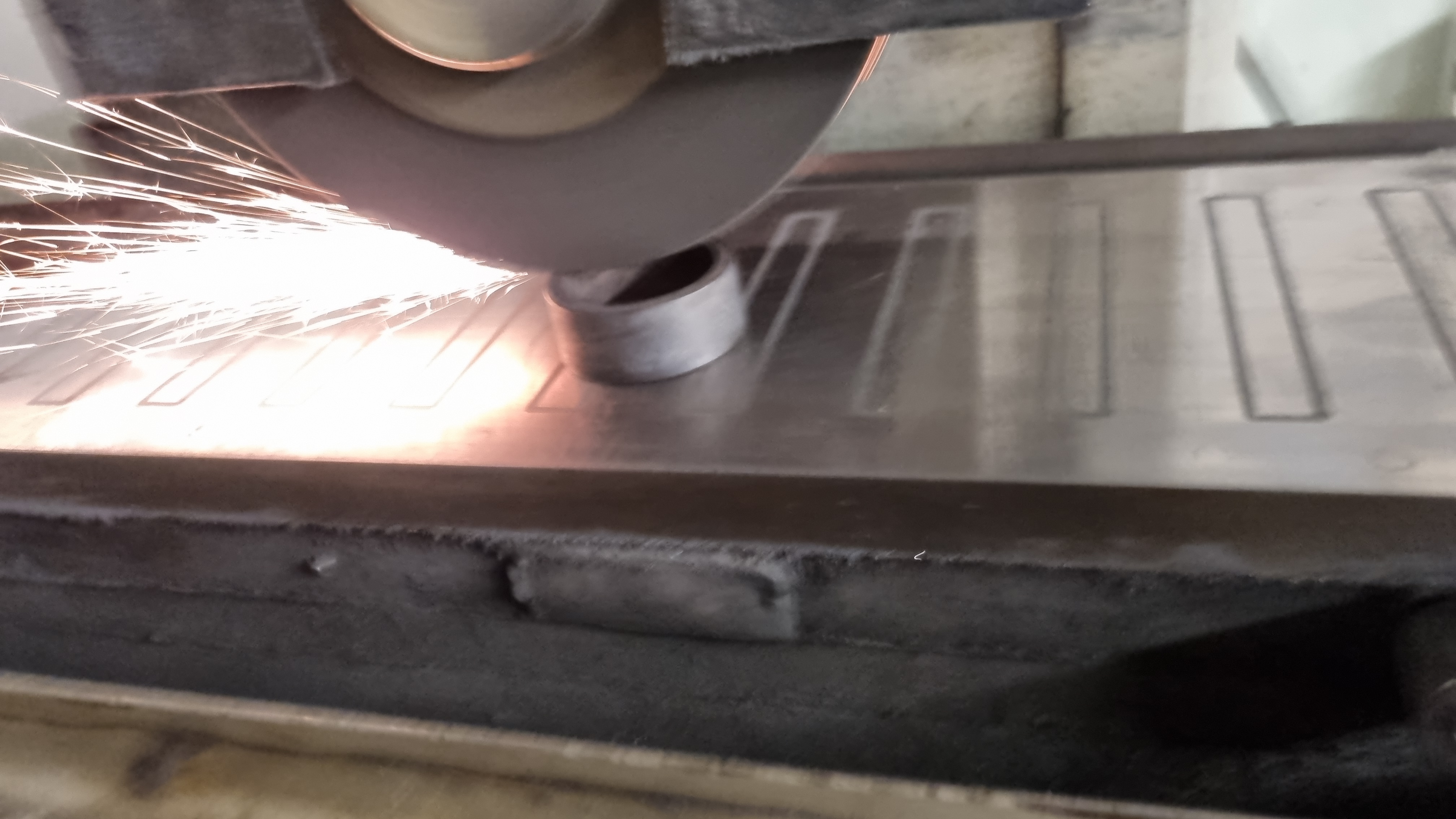

Nu är vevlager färdigt nog är det lite pill i synnehet om man behöver göra om det :)

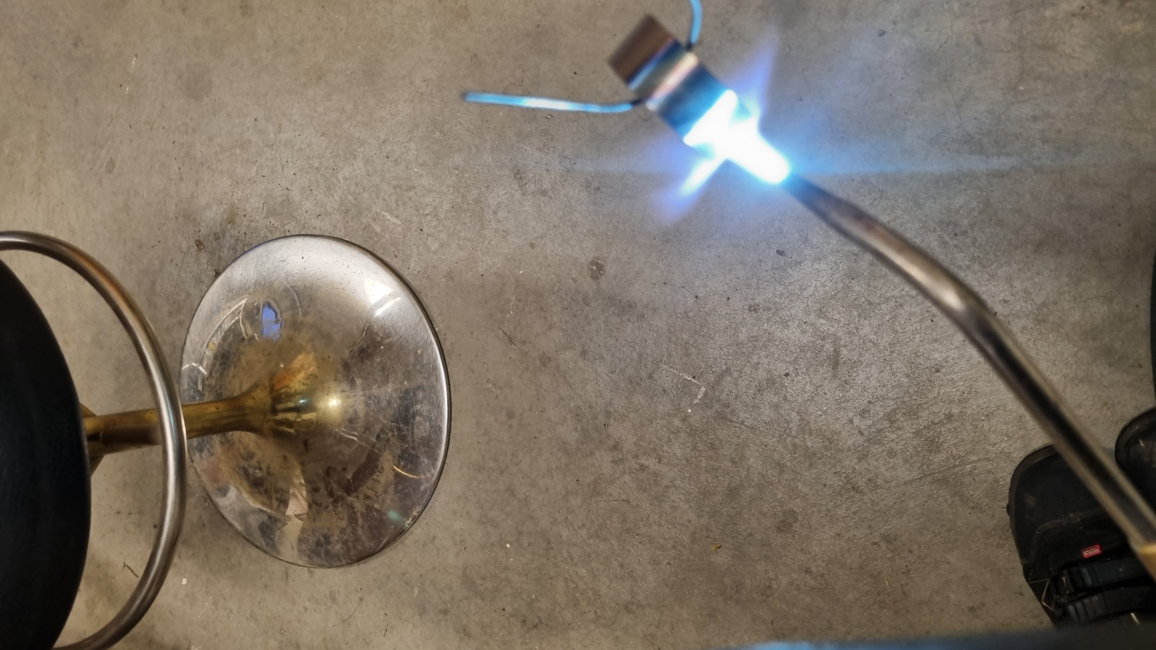

1:a försöket blev bra ända tills ja skulle härda, var något som inte stämde och det var fel materiel, hade köpt "silverstål" går att härda så det blir superhårt.
Det var bara det att det inte var det så en ring i onödan :D
Ring 2 blev bättre men fick bli 2541 och härdat, inte lika hårt så jag kanske ska göra en till hehe, får sova på saken

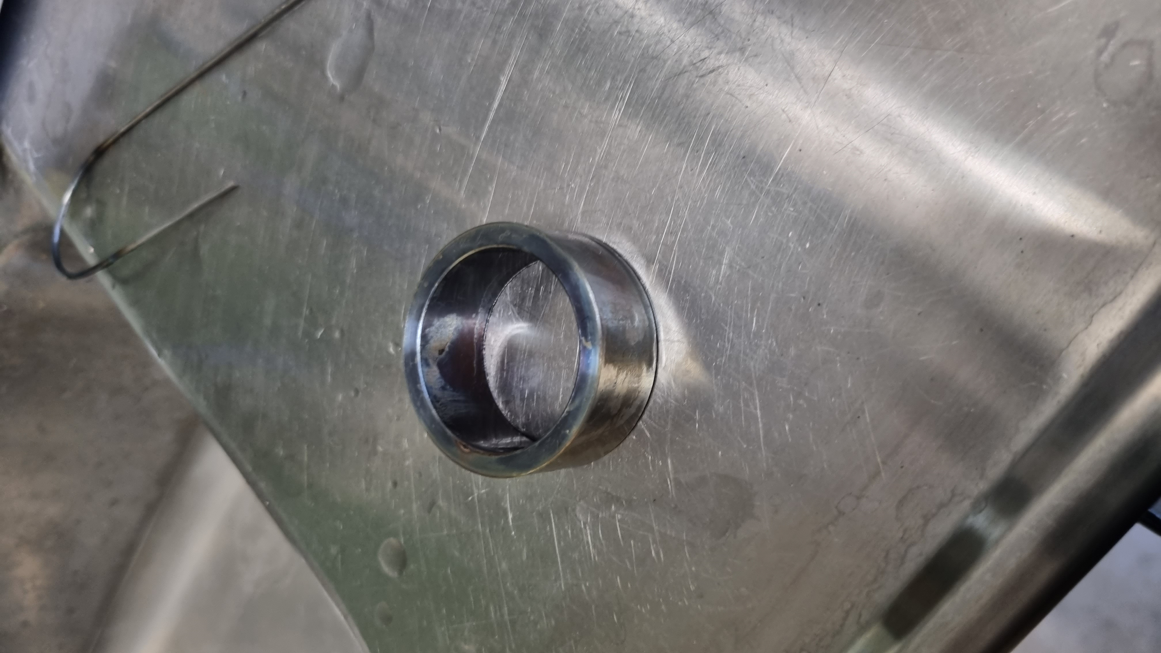

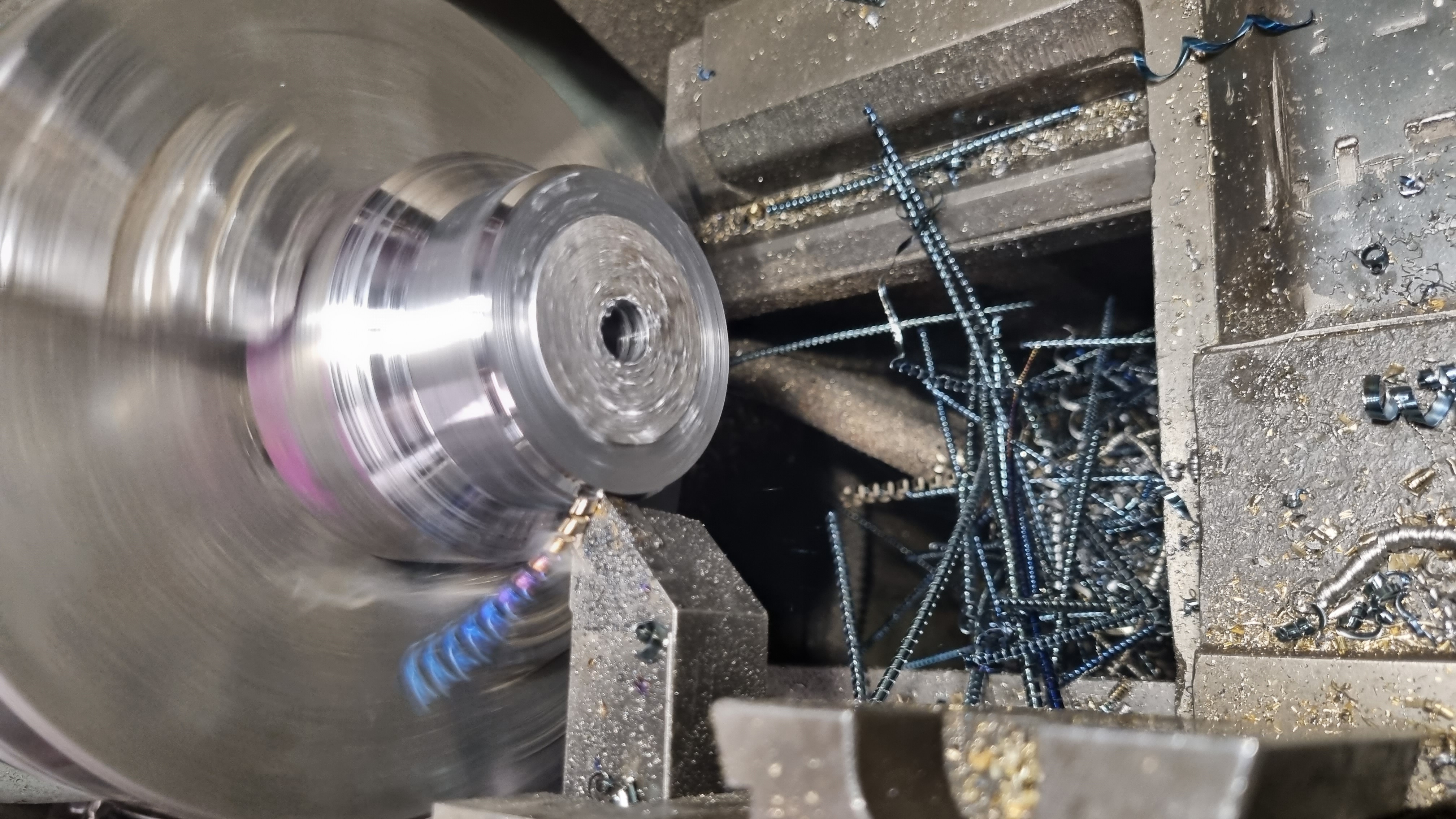

Det blev en ring till efter det som var tvunget att göras i helgen rensa hängrännor, måla ett fönster. mm
Denna gången körde jag i saltvatten och det blev bra och hårdare, så nu får det duga.
Blir fin yta när det är riktigt hårt, 25 my i spel så nu ska skinkorna snart mötas igen :shock:

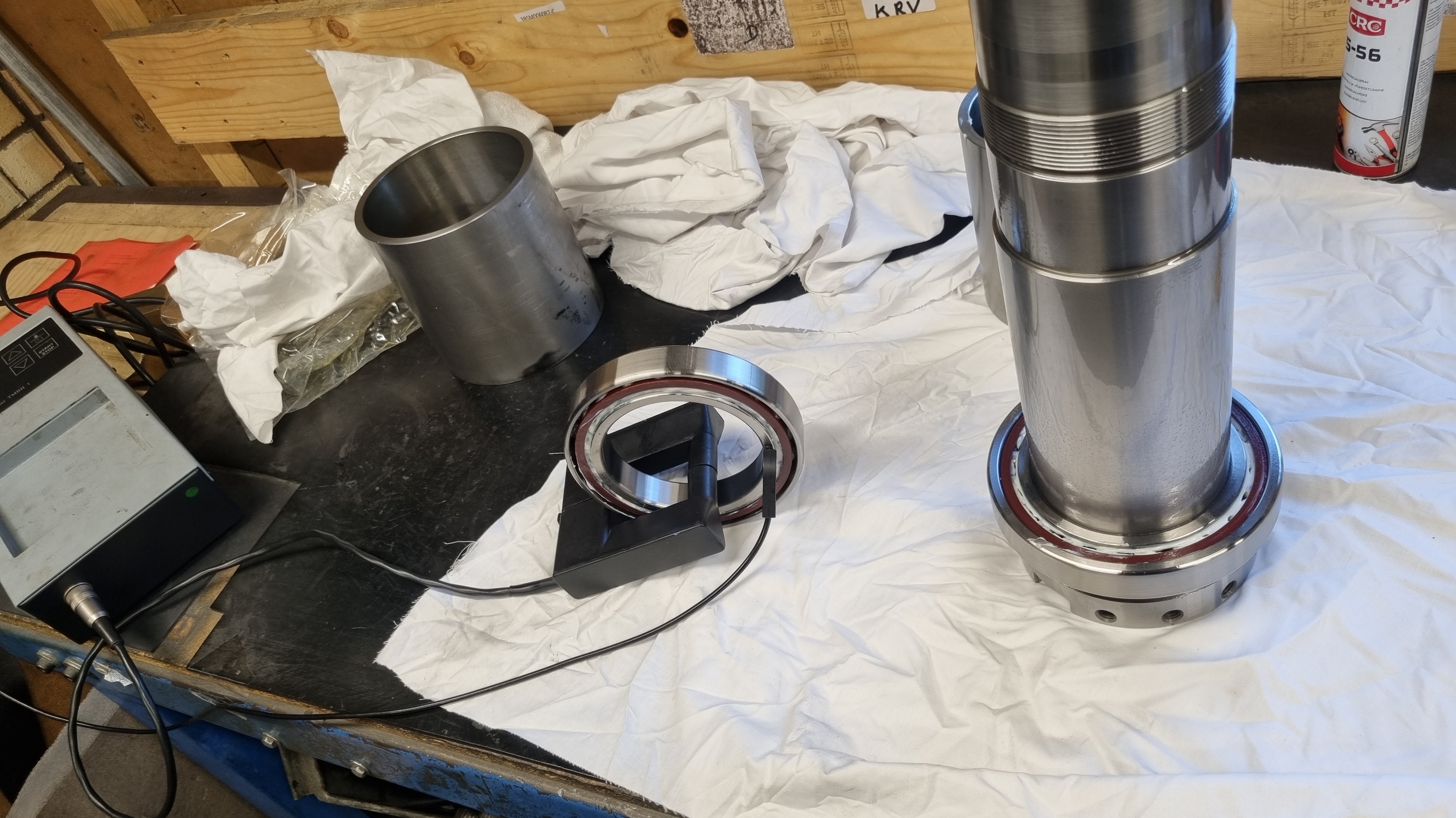

I dag monterar jag lager på spindel till en flerop. maskin.
Spindel Hyller Hille.

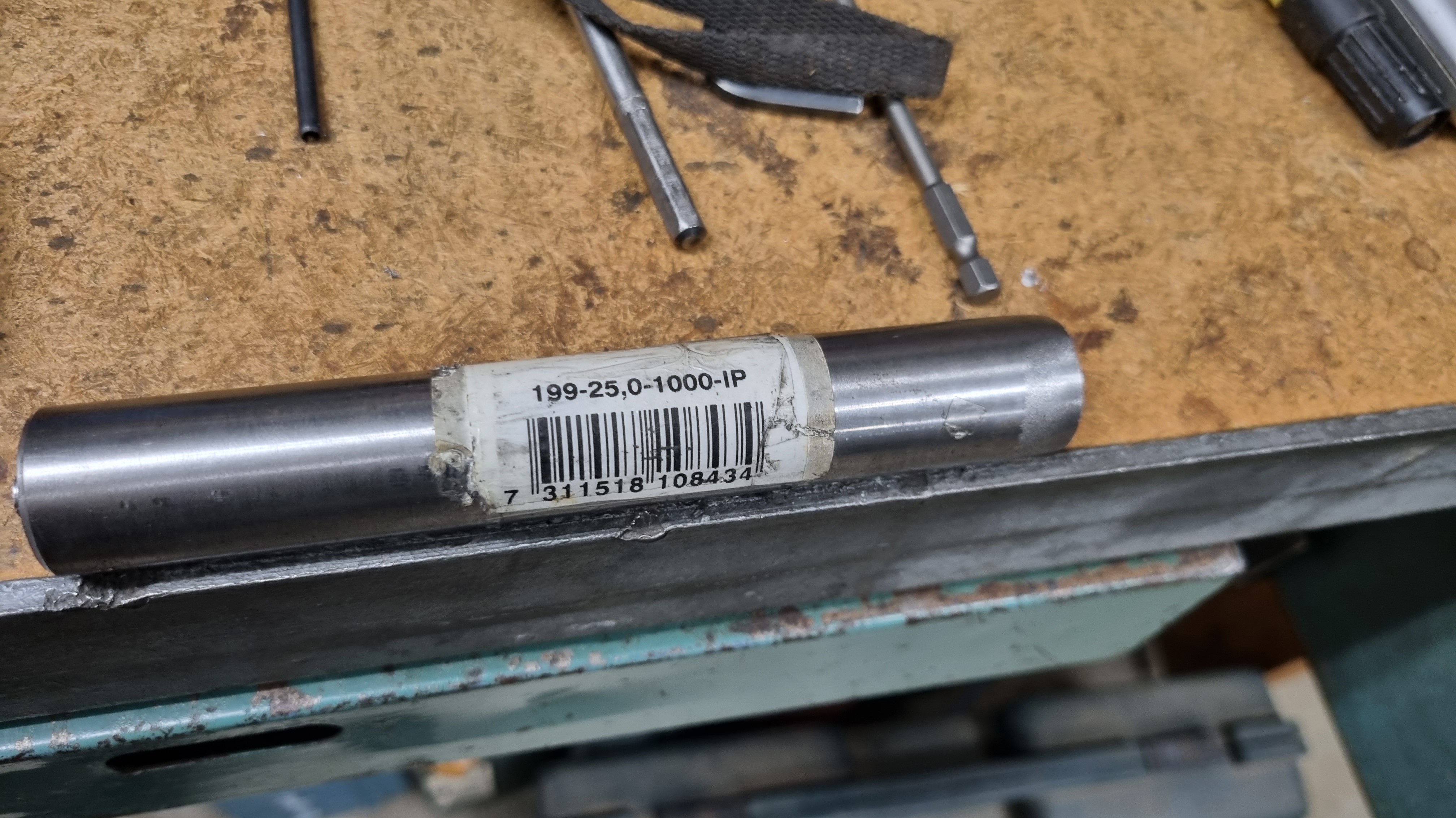

Men han lite i småfix i fall vevlagret är klart och skulle bussa om axeln till ramlagret på kamaxelsidan, attans vad hårt det blev, Kolade in ett stål och såg sen att det var "Silverstål" blir ju lite för bra :lol:
Hårdaste laget
Hårdaste laget
Så det blev att göra ett till, vill montera ihop veven och huset i morgon så det blir lite mindre delar.
