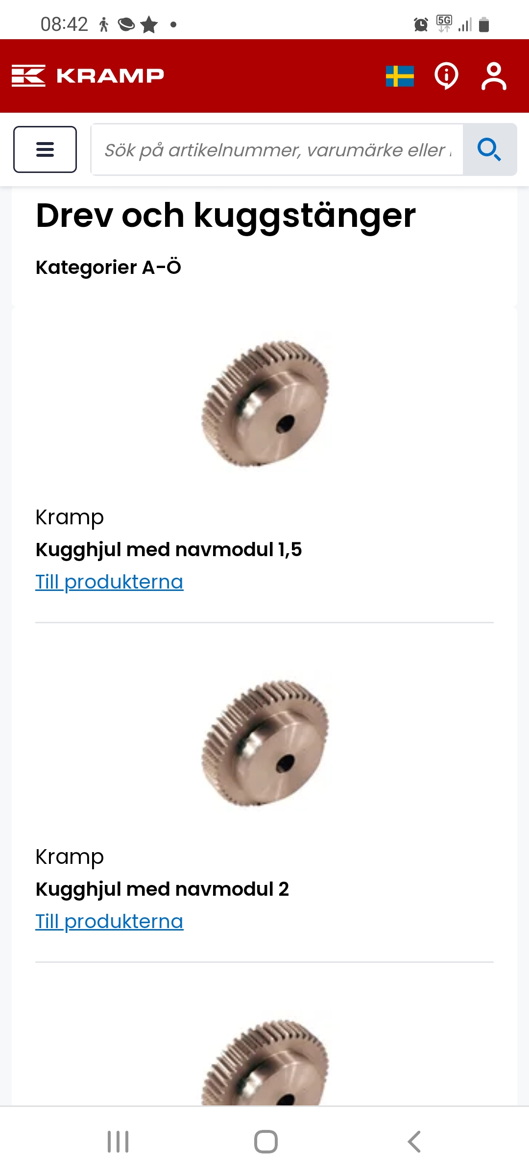

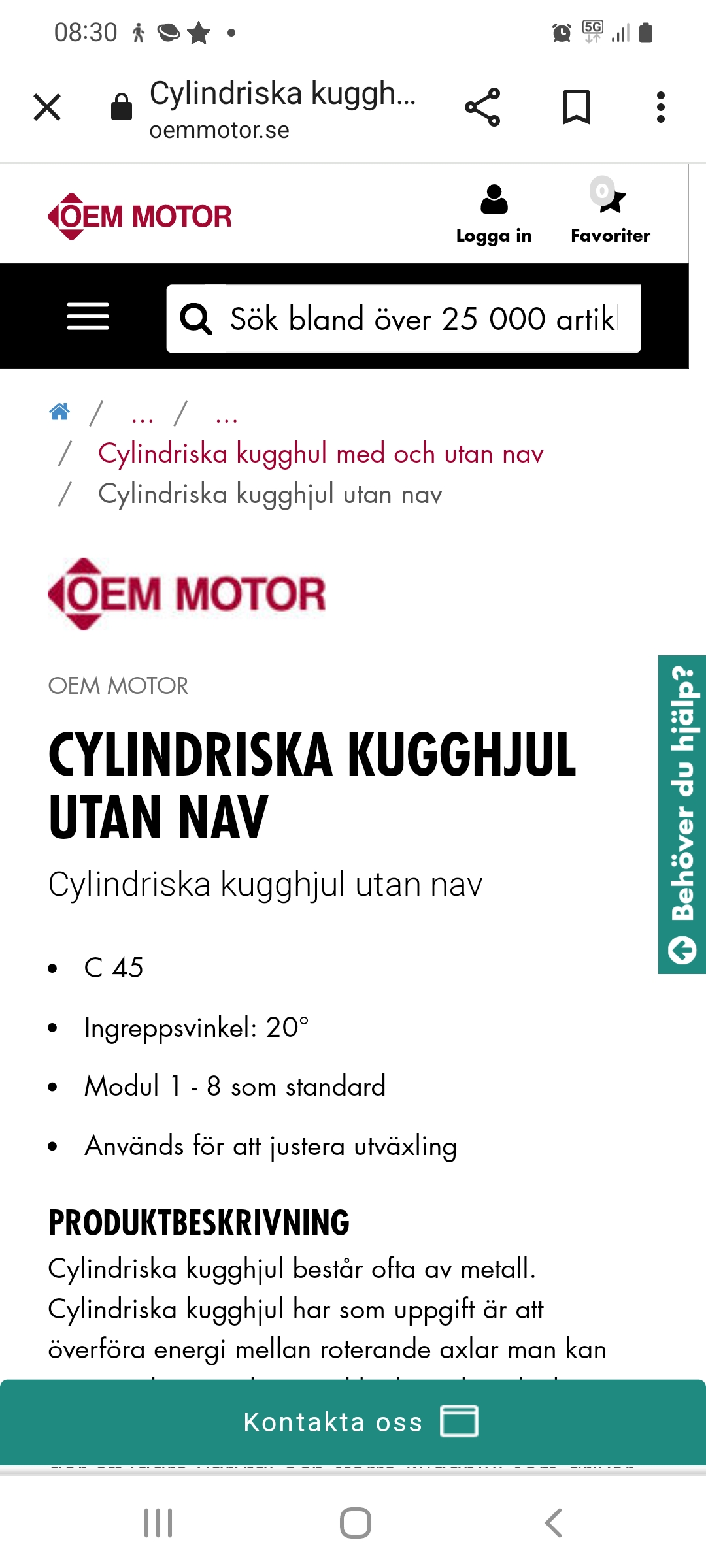

Det lönar sig sällan att göra endast om det är riktigt special.
Du kan köpa för nån femhundring, typ här och sen anpassa hål mm. Samt härda
Drev
Drev
Det var ca 2 år sen jag köpte ett drev, men då på Kramp.
Som jag satte i min svarv så jag kunde svarva mm gängor, det fans bara tum i den.
Kramp
Kramp

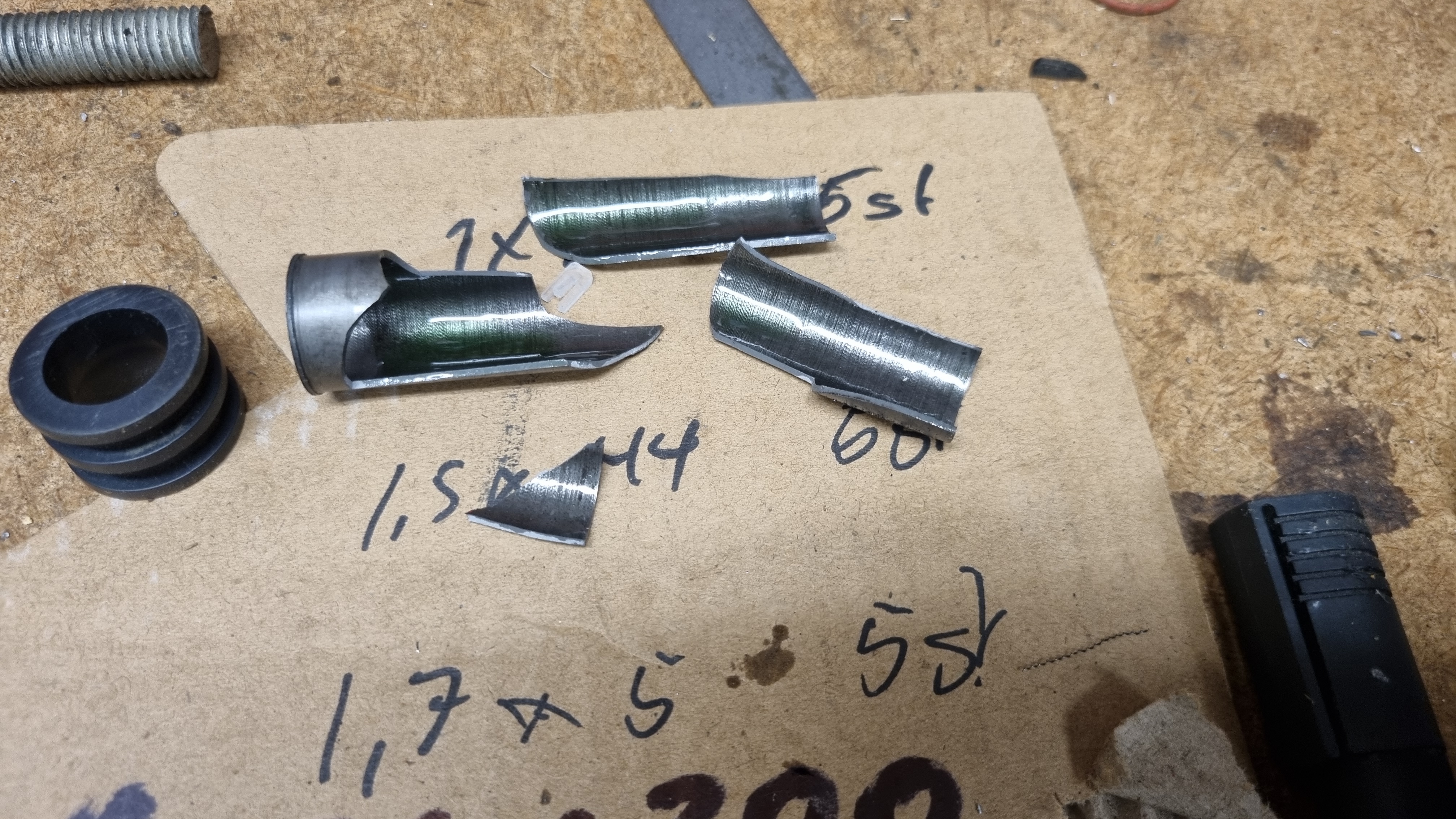

Men han lite i småfix i fall vevlagret är klart och skulle bussa om axeln till ramlagret på kamaxelsidan, attans vad hårt det blev, Kolade in ett stål och såg sen att det var "Silverstål" blir ju lite för bra :lol:
Hårdaste laget
Hårdaste laget
Så det blev att göra ett till, vill montera ihop veven och huset i morgon så det blir lite mindre delar.
