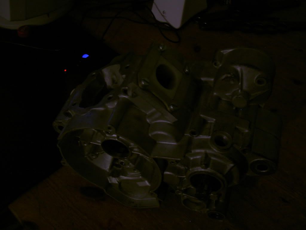

Här är min "Setuplista" vet inte hur bekant du är med motorn och dess komponenter men skall kunna leverera cirka 18-20 hästkrafter och lite till om jag filar cylindern.
Derbi EBS motorblock - Matchportat av Lud3r
Hebo manston Redrevo 70cc
Doppler endurance vevparti
SKF C3 ramalager
Mk Prorace/Avstämd pipa @ 13500rpm
Kehin PWK 28mm förgasare
Honda Cr85 reedventil
Aluminium 10mm reedspacer
Honda Cr85 insug)
Original koppling/Blästrade mellanskivor/Mhr fjädrar
Pvl analogt tändsystem
NGK Iridium BR10EIX/BR9ES tändstift
Hebo nållager
NGK Racing tändkabbel
Drevning 11-15/45
Det som fattas just nu är att fila reedhuset så att membranet går ner i blocken och skaffa en tändning annars har jag allt. :) <!-- </EdIndex> --></div>

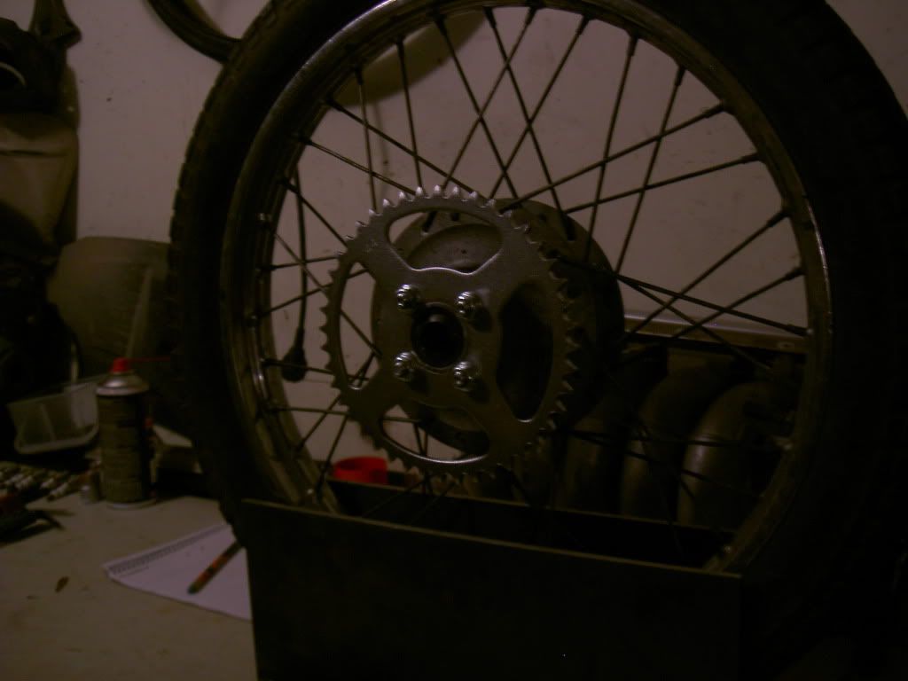

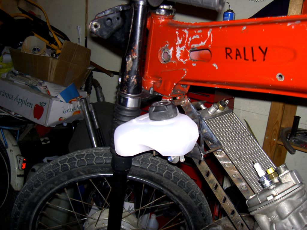

Nu har jag fått hem lite nya fräscha detaljer till bromssystemet, så nu ska jag nog kunna få stopp på skiten. Dom blästrade mellanskivorna fick jag också med på bild. Fick bli att montera Derbi original expansionskärlet som passade hyfsat bra med dom nya motorbågar/kylarfästena. Dock bara en äcklig garage bild på det.
Och sist men inte minst gjorde Raggarkammen här på forumet några fina steldämpare/vapen åt mig. Har nog dock fått tag på ett par vantskruvar nu som jag ska ha vilket är ett plus i och med att jag kan ställa höjden på hojen. Så dessa blir nog att ha som prydnader! :wub:

Samt så märkte jag att framhjulet ej var riktigt centrerat så bad Pappa att svarva lite åt mig nu i helgen tror att han får klart det i natt så kan kolla på det i morgon. Kände att jag var tvungen att göra något så var ute klöv motorn och filade reedhuset så nu går reedventilen ner i blocket. Fick fila 1,2mm på båda sidor sen passade den fint.
Sen monterade jag ett nytt bakdrev då det gamla var i dåligt skick. :)
